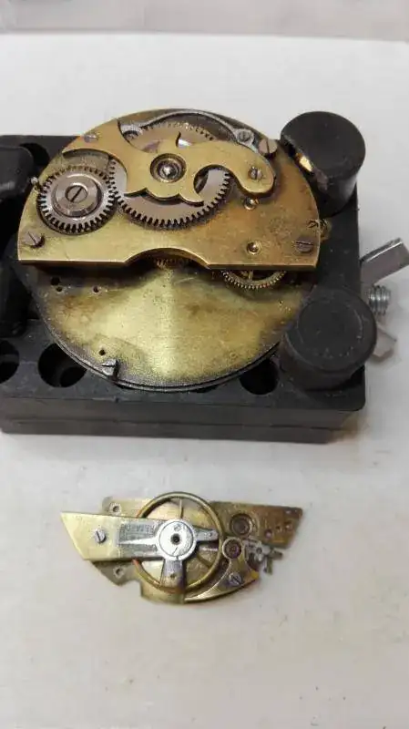

Hola:
Esta es la máquina en cuestión

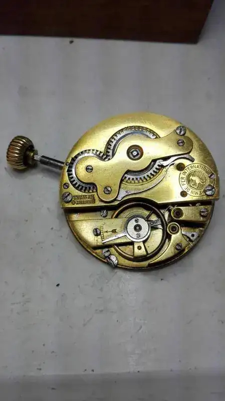

Adjunto foto de otro en el que estoy trabajando por si ayuda. Es muy parecido

Como ya te indican los compañeros, conseguir una espiral para ese reloj es, como poco, complicado.
Cada muelle espiral tiene sus vueltas, su grosor y su indice de torsión idóneo para el calibre en que va montado.
Mi consejo sería buscar con paciencia un calibre hecho polvo parecido que tuviera dicho muelle, montarlo en tu roskopf y cruzar los dedos de las dos manos. El tic-tac igual lo hace, pero difícil será que lo haga con la latencia adecuada.
Un saludo y suerte.

glabente, limpia el logo del calibre que buscas la espiral y muestralo con una buena foto. Una vez identificado igual encuentras uno baratito por la bahía.
Acerca del que estas trabajando.
Chemin de fer internationale (im Kreis)Penduletten, Kleinuhren, Uhrenteile; La Chaux-de-Fonds, Schweiz; registriert am 19.9.1893

Como tengo un buen cementerio de rosckopf y sistema rosckopf te enviaré una espiral desde mi juicio valorando lo que se ve en la imagen... tendrás que rezar porque te valga primero la virola porque te la enviaré completa solo para montar y segundo que sea la adecuada al peso del volante...
