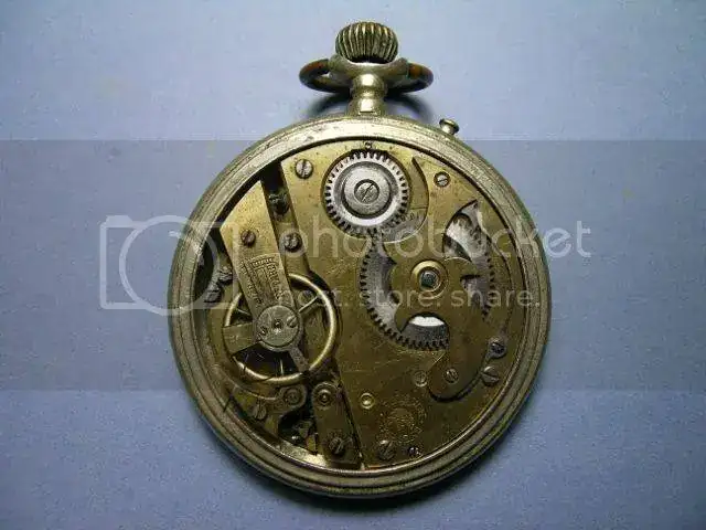

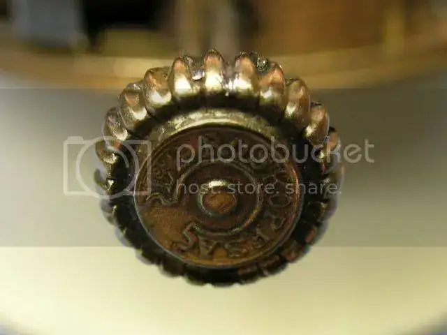

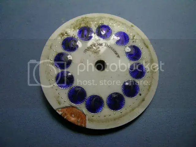

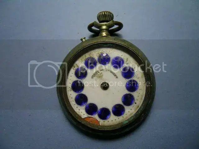

Además del espiral, a simple vista llevaba la corona suelta (siendo imposible dar cuerda o cambiar la hora), esfera rota, falta de agujas, cristal, suciedad a montones y un par de abolladuras en la tapa.

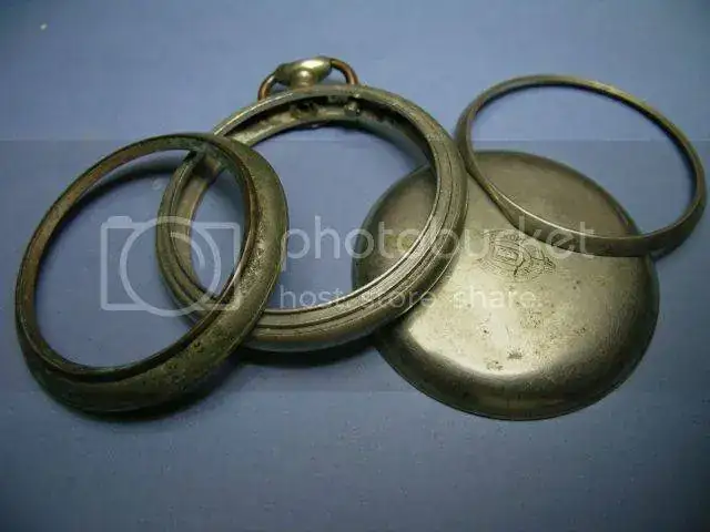

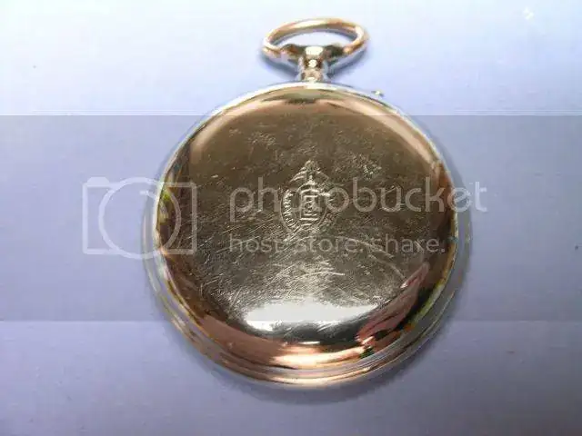

Y sin más dilación las fotografías del niño.

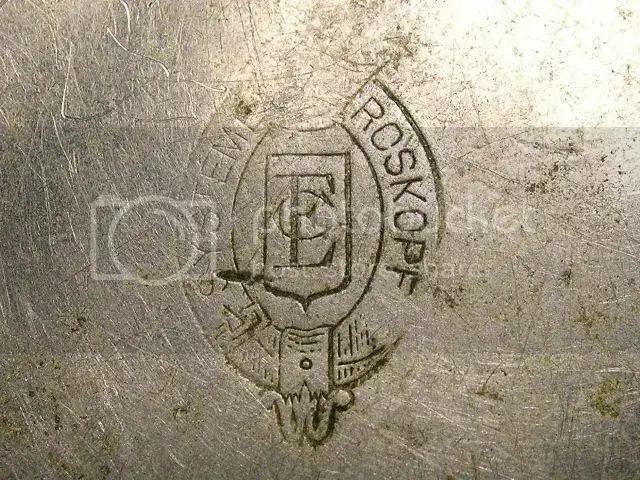

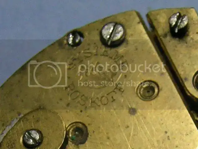

Como habréis podido averiguar, los sellos por los que pregunté correspondían a este reloj, aunque no son todos. Por lo que se ve, el reloj se compuso con piezas de diferentes relojes.

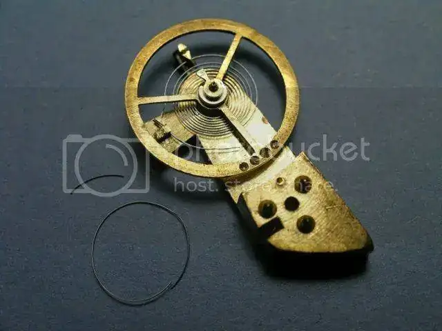

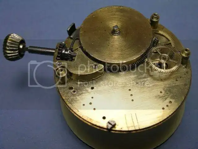

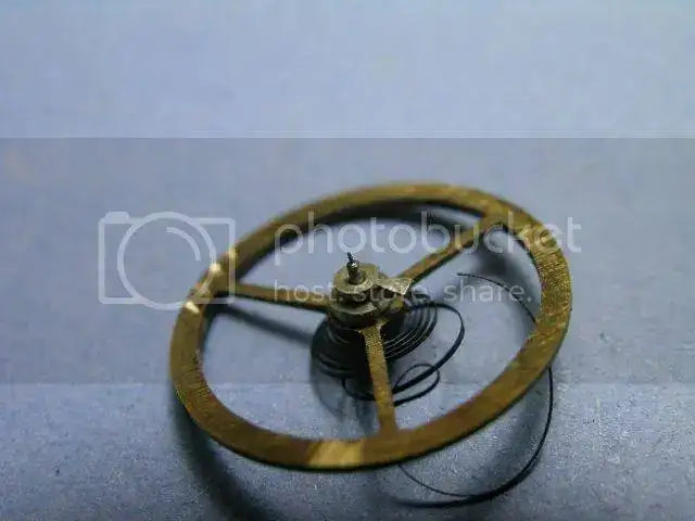

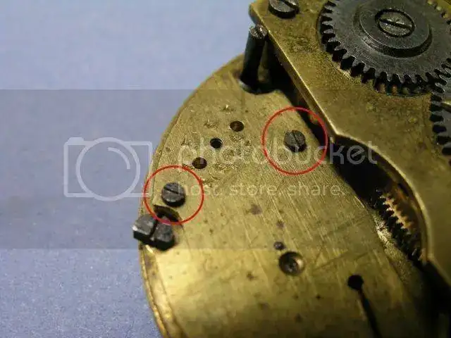

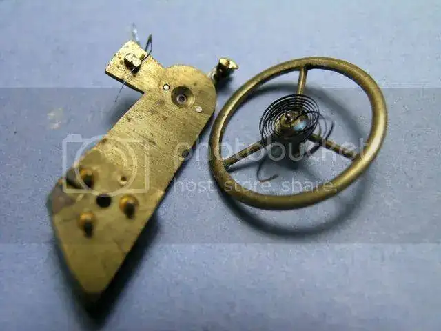

Y empezamos a desmontar. Se puede ver claramente como se encuentra el espiral
El pivote doblado.

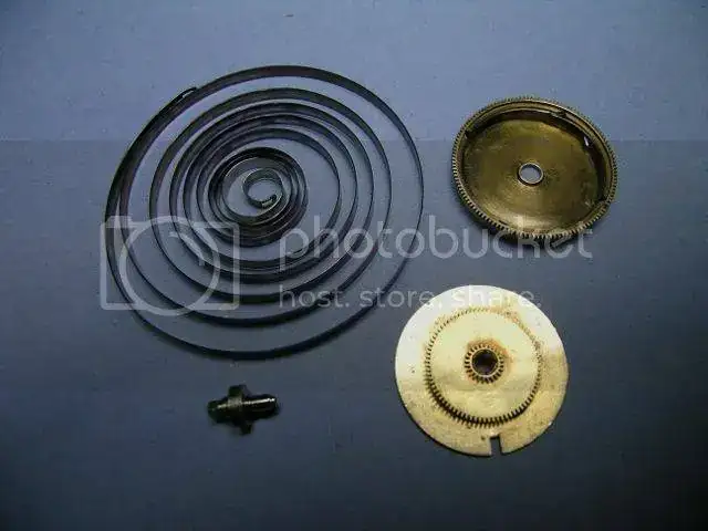

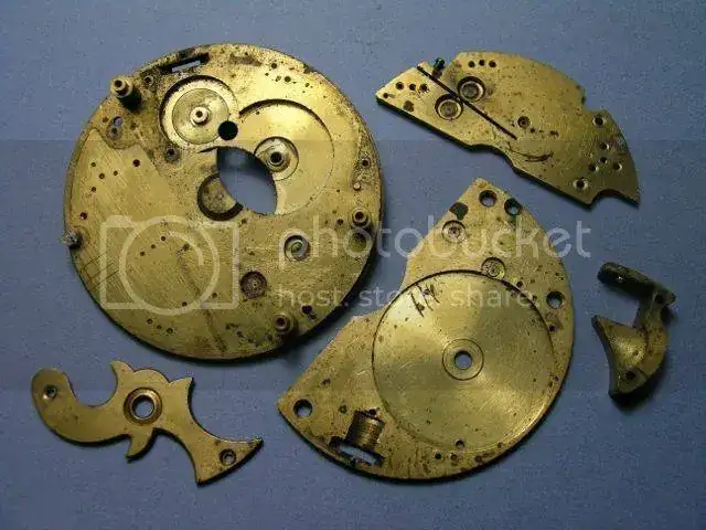

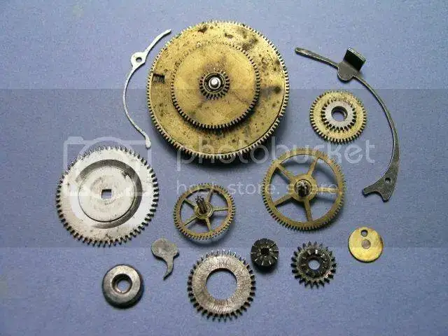

Y seguimos con el despiece.

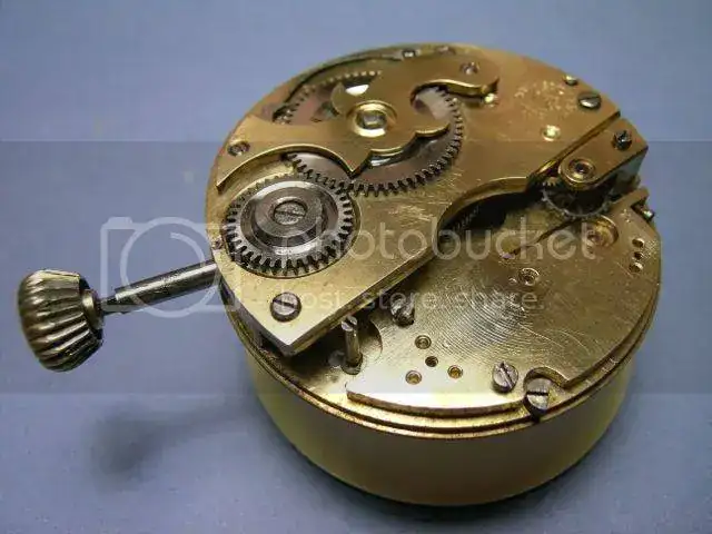

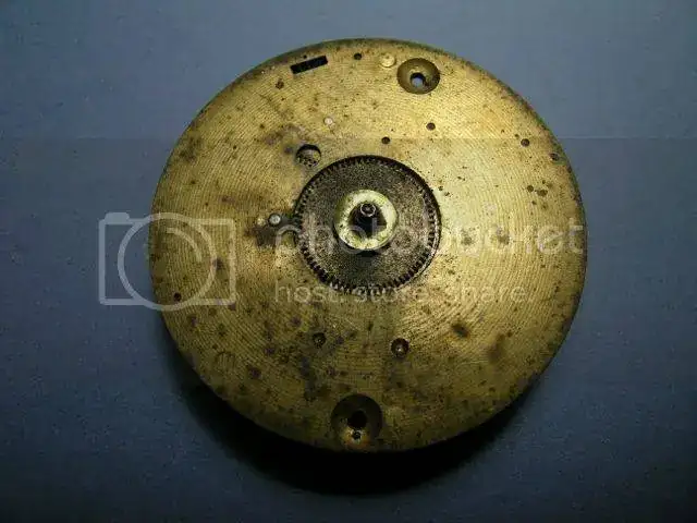

Después de la limpieza, el montaje. También se pueden apreciar las marcas de reparaciones anteriores.

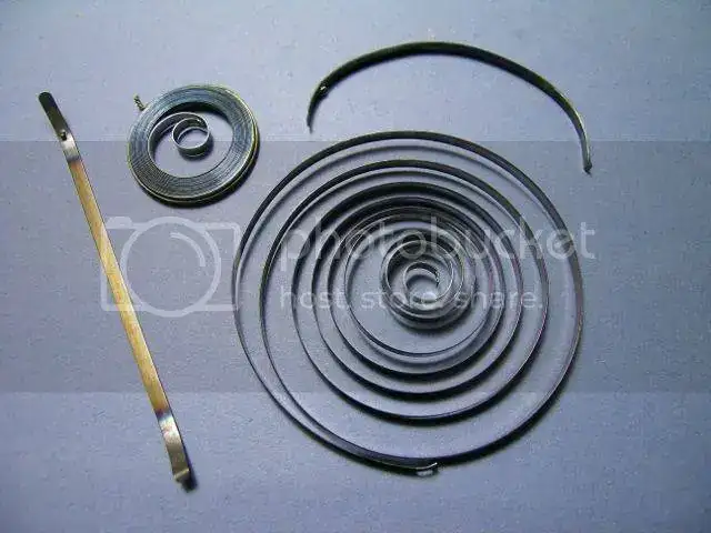

Lo primero que se observa al ponerlo en funcionamiento es que el reloj no tiene fuerza. Como puede verse tanto el muelle real como el fleje están vencidos así que los cambiamos.

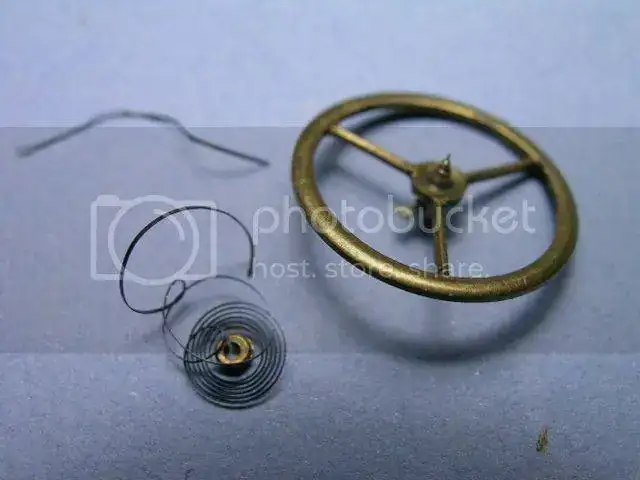

Tras enderezar el espiral partido lo probamos. Como era de esperar, mas bien parece una locomotora.

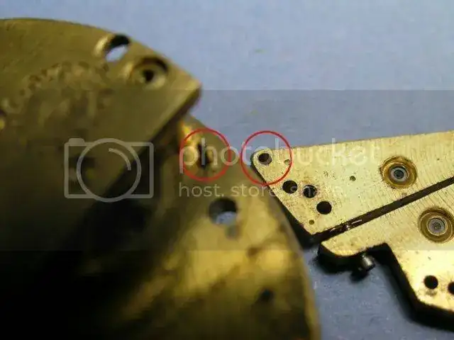

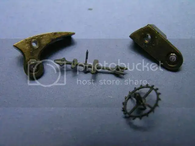

Empezamos el lento proceso para buscar un espiral adecuado. Sin embargo el reloj se para en seco a los pocos segundos.

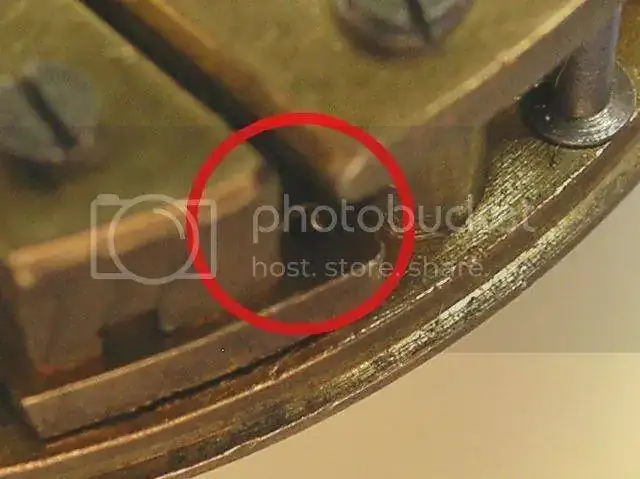

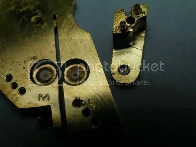

Los culpables.
El reloj parece una carraca.

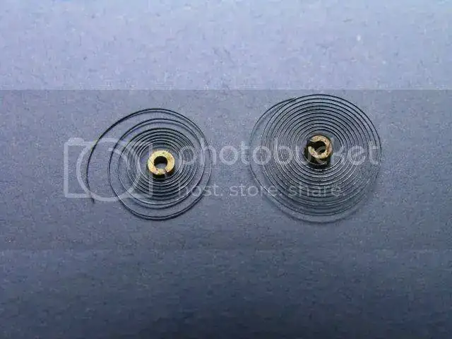

Finalmente logro encontrar un espiral con las mismas características que el que llevaba.
Tras pruebas y recortes el espiral donde debe estar.
Por fin el reloj funcionando a buen ritmo. Tras 24 horas, 3 minutos de retraso. Algo regulable con la raqueta.

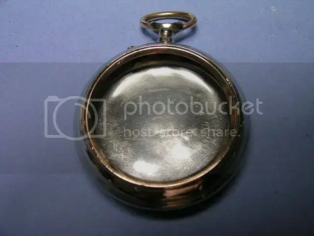

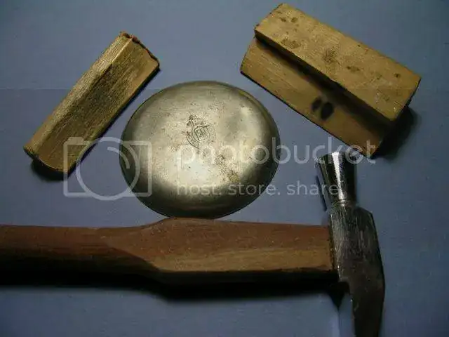

Lo siguiente, reparar la tapa abollada. Para eso mis fieles tacos de madera y un martillo.
Y como curiosidad, esta herramienta que me regalaron hace tiempo y que sirve para limpiar el alojamiento del cristal en el bisel.

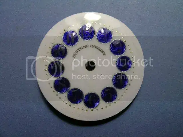

La esfera tras una pequeña limpieza, los trozos que me envió cesccat y mi pasta mágica :whist::
La caja limpia y pulida. Aunque he podido reparar la tapa ha sido imposible eliminar todos las rayas de la misma.

Pedro, porfa, hay algo que no he entendido.
Dices que la culpa de que se parara al poco rato de empezar a funcionar son... los de la foto, pero yo no sé verlo. Así de limitadito soy.
¿Quienes son "los culpables", los rubíes? ¿Están rotos? De verdad que yo no llego a verlo. Creo que el puente de la derecha es el del escape, que parece estar muy erosionado su rubí, pero el puente de la izquierda, que no sé qué es, no lo veo mal.
De verdad que estoy completamente a oscuras.
Los culpables.
Me respondo: Ya sé qué es. La platina, donde se asienta el eje de escape y de áncora, lo que creo que se llaman contrapiedras, no?
Y una de ellas también está muy gastada por lo que la rueda de escape no trabaja bien.
Corrígeme todo lo qure haga falta. Lo mismo no he dicho más que estupideces.

Si te das cuenta los tres rubies estan esportillados sobre todo el del puente de la rueda de escape. Ese coindice con la parte dentada del eje de la rueda por lo que seguramente uno de los dientes se quedaba agarrotado en el mismo. El otro tenia el agujero tan agrandado que casi cabia el eje completo. Tras cambiarlos el reloj ya no se ha vuelto a parar. Las contrapiedas son las que lleva el eje de volante, tanto en el puente como en la pletina para que el eje se apoye en ella y se ajuste mejor.
Espero haberte aclarado algo.

1º alguna foto del reloj montado en su caja..Las hay del antes, del durante,,,¿y el despues?

Diógenes II, foto del reloj montado hay una, al principio del hilo. Y la foto del después la pondrá Pedro cuando lo tenga completamente acabado, que me consta que aún no está.

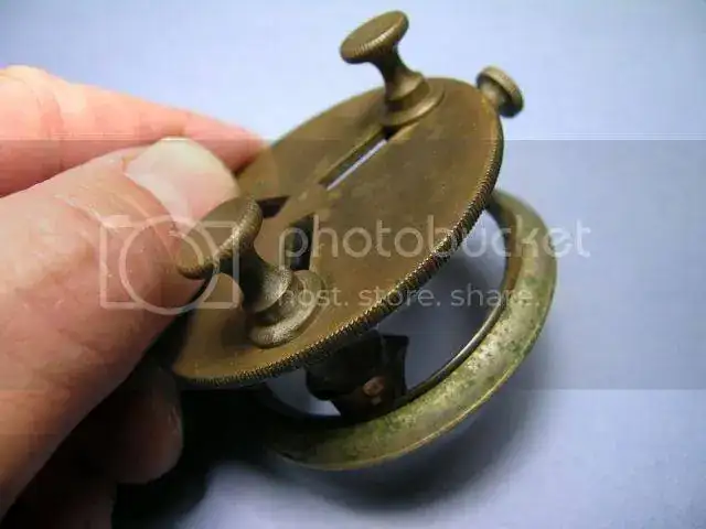

El problema de todo esto lo achaco al ajuste, y a razón de esto me ha salido una nueva duda con el reloj. Algunas pletinas del órgano regulador de los roskopf llevan en un extremo un pivote y un taladro. Cuando la pletina del órgano se monta sobre la pletina del reloj esto permite que esta pivote para poder regular correctamente la distancia entre los dientes de la rueda del marcha y el engranaje de la rueda de escape. Este encaje es perfecto y a veces muy ajustado.
En el otro extremo lleva un par de tornillos para fijarla cuando está ajustada.
Sin embargo, en el de cesccat el agujero es considerablemente mayor que el pivote por lo que la pletina no pivota sino que se desplaza en todos los sentidos con la consiguiente complejidad para regular la distancia y posición correcta entre ruedas. Si esto no es así agradeceria que algún relojero de verdad nos sacara de dudas
