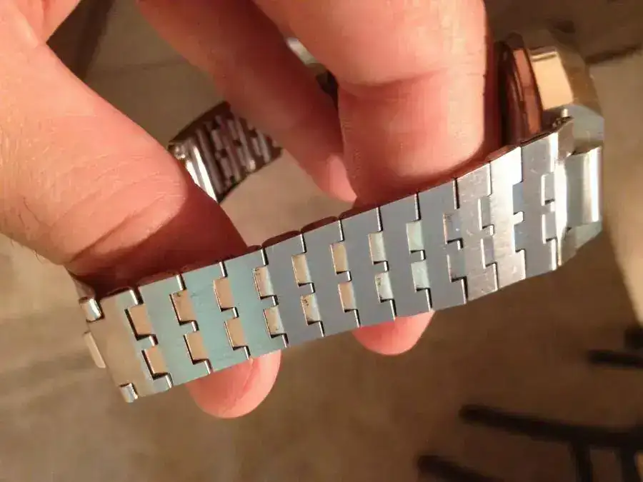

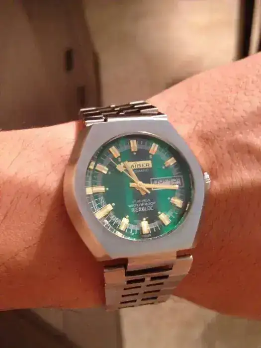

Hola a tod@s. Muchos saludos. Os presento a mi nuevo vintage. Es un Klaiber, no se nada de la marca la verdad, pero me gustó su esfera verde a tonos, su cristal y su caja gordota para la época.
Me dirijo al consejo de sabios para ver si me asesorais, aunque imagino la respuesta. El caso es que no sé cómo quitar los eslabones del armis. No tiene ni pasadores, ni platinas. Ni tornillos, así que me gustaría si alguién sabe como quitarlos que me lo indique, antes de que yo cometa algún error. Os dejo unas fotitos.
Muchas gracias de antemano.

Paisano, los eslabones tienen pinta de ser huecos, prueba a presionar en los primeros (cercanos al cierre), puede ser que no tenga pasadores pero que salga la pieza entera haciendo de pasador el relleno del eslabon, en muchas marcas suele ser así. Ya nos contarás.
Hola, este armis tiene pintas de ser de llave, es decir por la parte de atras del armis debe llevar un huequesito donde al meterle un alicate de punta fina haces palanca y sale la llavecita hacia arriba, la verdad es que en la foto no se aprecia bien y si puedes poner una foto de la parte trasera del armis se podria confirmar esto. saludos
