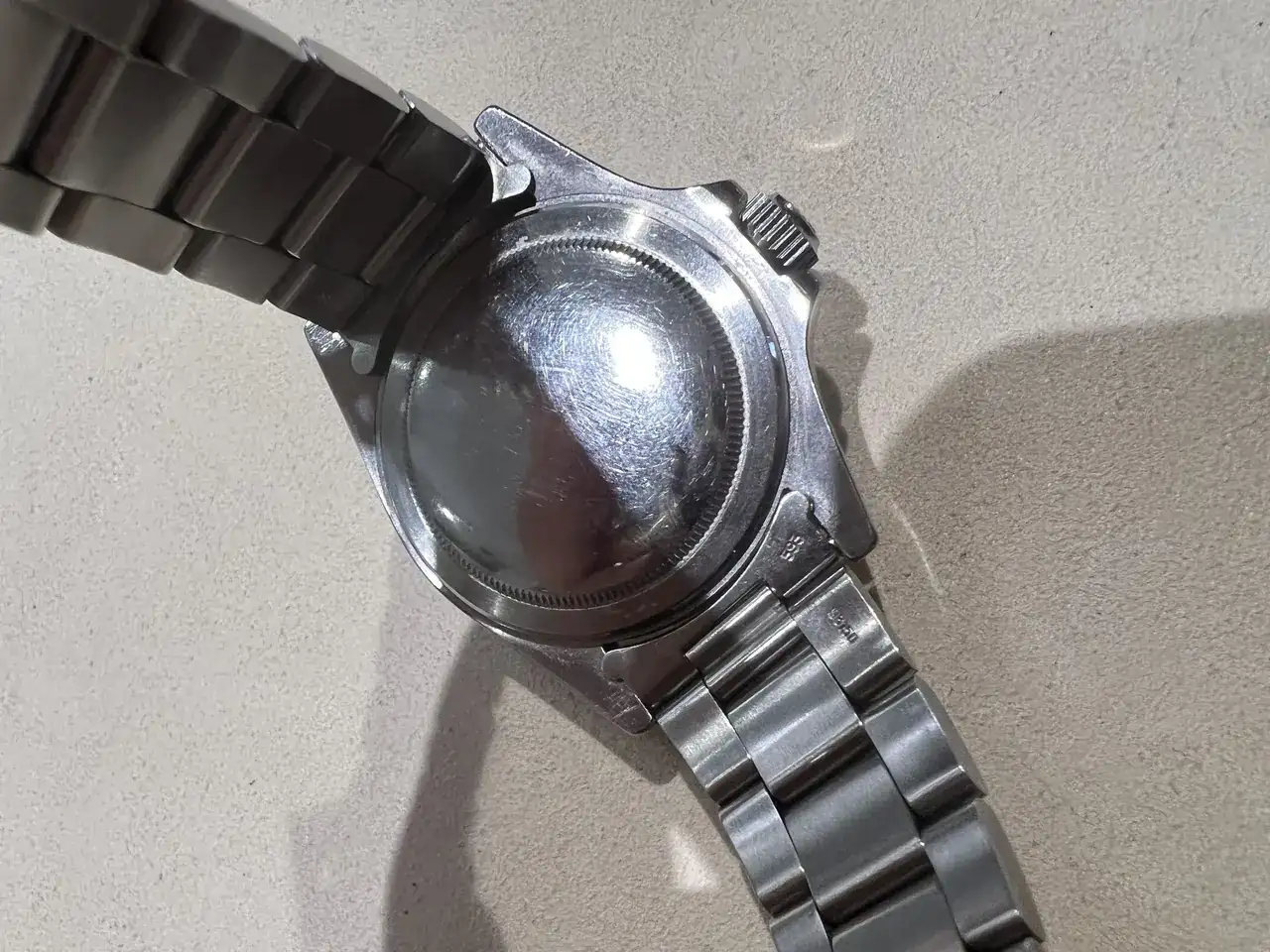

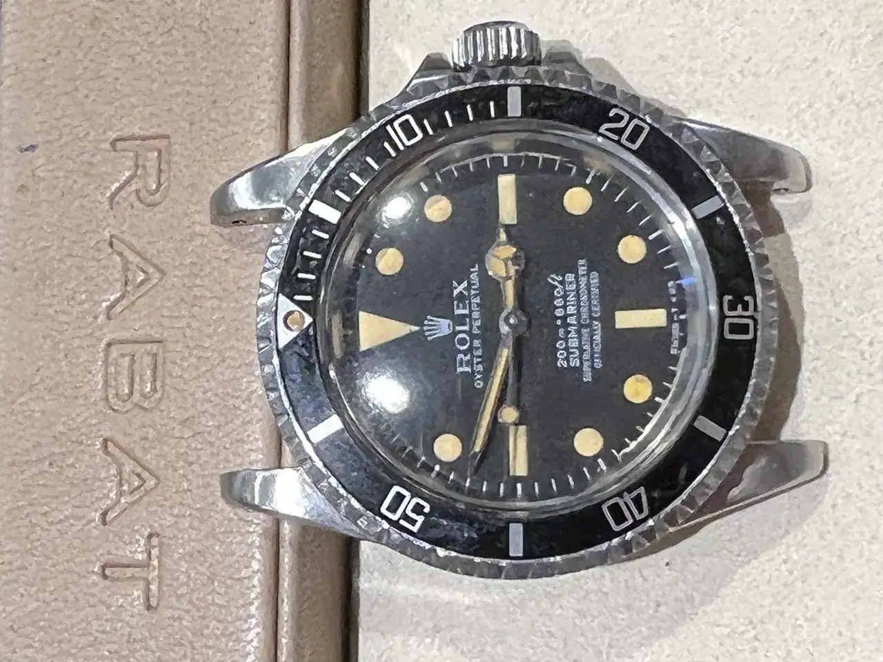

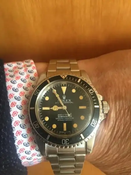

Hola a todos, os hago un par de preguntas sobre esta esfera de Rolex, y año del reloj, se trata de un Rolex Sub 5513, pero yo lo compre-cambie como un Rolex Sub. 5512, después de preguntar y mirar por varios sitios (incluido Rabat Barcelona y Madrid), no me han sabido decir a que reloj o modelo pertenece la esfera o si es autentica y ni el año del reloj, que según a quien se lo compre es del año 73.
Os paso algunas fotos de la esfera y del numero del movimiento (según Rabat Madrid). 52317XXX
Gracias anticipadas.

Buenas tardes Charly69,

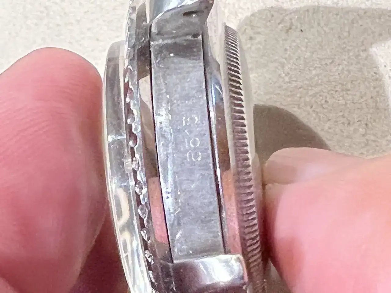

El número de serie pertenece a 1977. La foto del número en el lateral de la caja se ve extremadamente mal.
Las fotos de la esfera tampoco se ven demasiado bien. Podrías colgar alguna con mejor resolución?

La esfera está pintada a brocha, solo con esto, descartado

Buenas tardes RaidenBCN.
Gracias por la información, creí que era del 73 (por lo menos eso es lo que me dijeron), pero veo que mintieron en muchas cosas, estas dos personas que creí que eran amigos, por lo menos yo los tenia como tal, además, personas conocidas de por aquí.
El reloj al final se llevo a Rabat a Barcelona y estos lo llevaron a Rabat Madrid, y ni unos, ni otros, supieron supieron decirme de que año era el reloj (sabiendo la numeración, que la tuvieron que mirar con lupa), ni si la esfera era original y a que Rolex le pertenecía, vamos que me dejaron de piedra.
Una historia rocambolesca, y esto solo es el principio...

Cómo dice el compañero Gerundino la esfera tiene mala pinta. Parece estar muy mal repintada y algunos detalles no cuadran con la esfera de un 5512. Por el móvil veo las fotos con muy mala resolución, no sé si será cosa mía. Por eso pedía fotos con mayor resolución.
Por otro lado podrías contar la historia de la compra del reloj. Porque el reloj tiene mala pinta. No sé si el trato fue con dos foreros, pero lo parece.

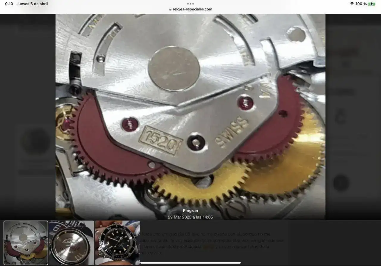

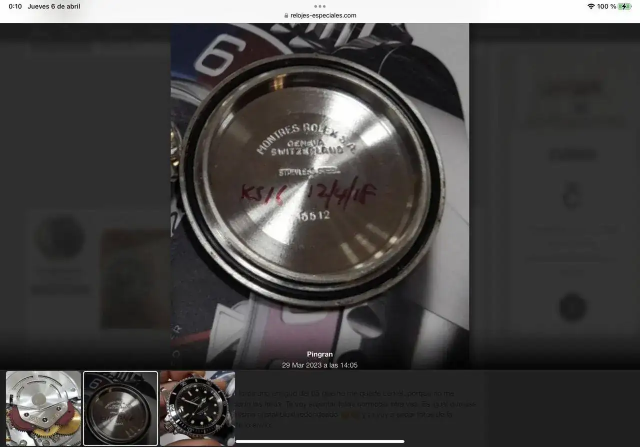

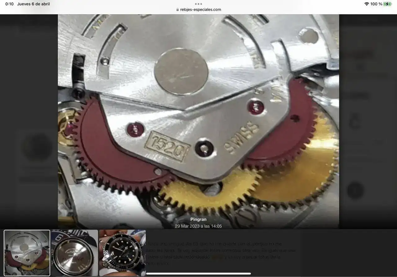

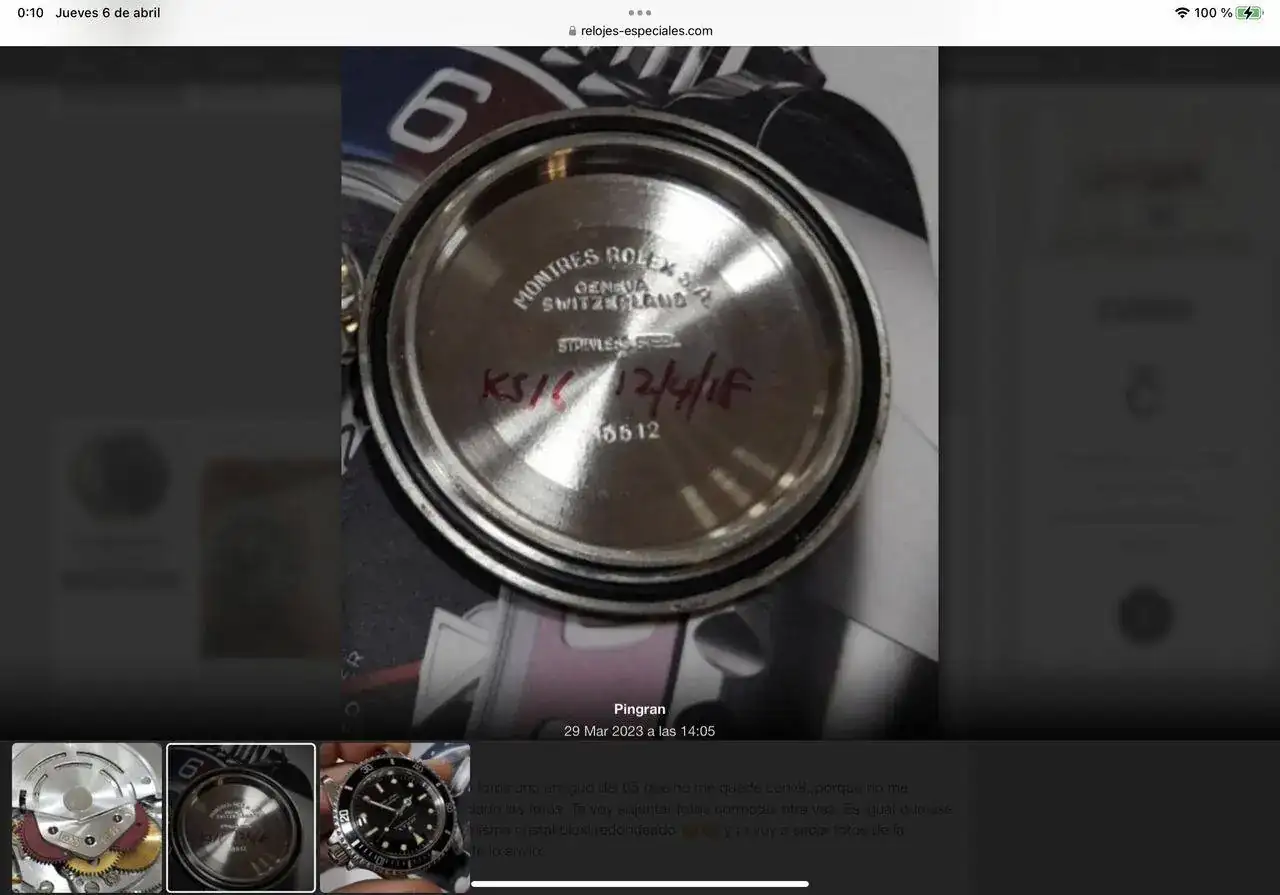

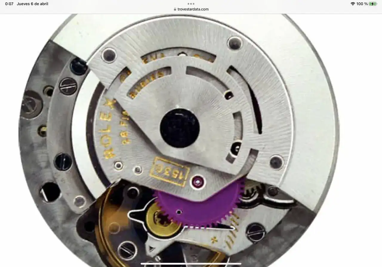

Mirate la maquinaria si es 1520, o 1530 no eran certificados COSC es probablemente un 5513.
Los calibres de los 5512 son los primeros años1959/1960 1530 ,pero si te dicen de 1973/1978 deberian montar un 1560 o 1570 que son COSC.
En el interio de la tapa trasera tambien deberia venirte el modelo.

No soy experto en el modelo, aún así te digo lo que veo.
El insert es de servicio.
El dial ha sido reacabado o directamente es falso.
Dudo de la originalidad de las agujas.
Quizás haya sido relumeado para que los tonos del ¿tritio? coincidan entre si.
Esos finales no me suenan en ningún sub.
Qué código hay estampado en el cierre?
Me huele a franken de libro.

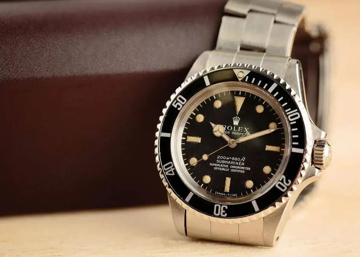

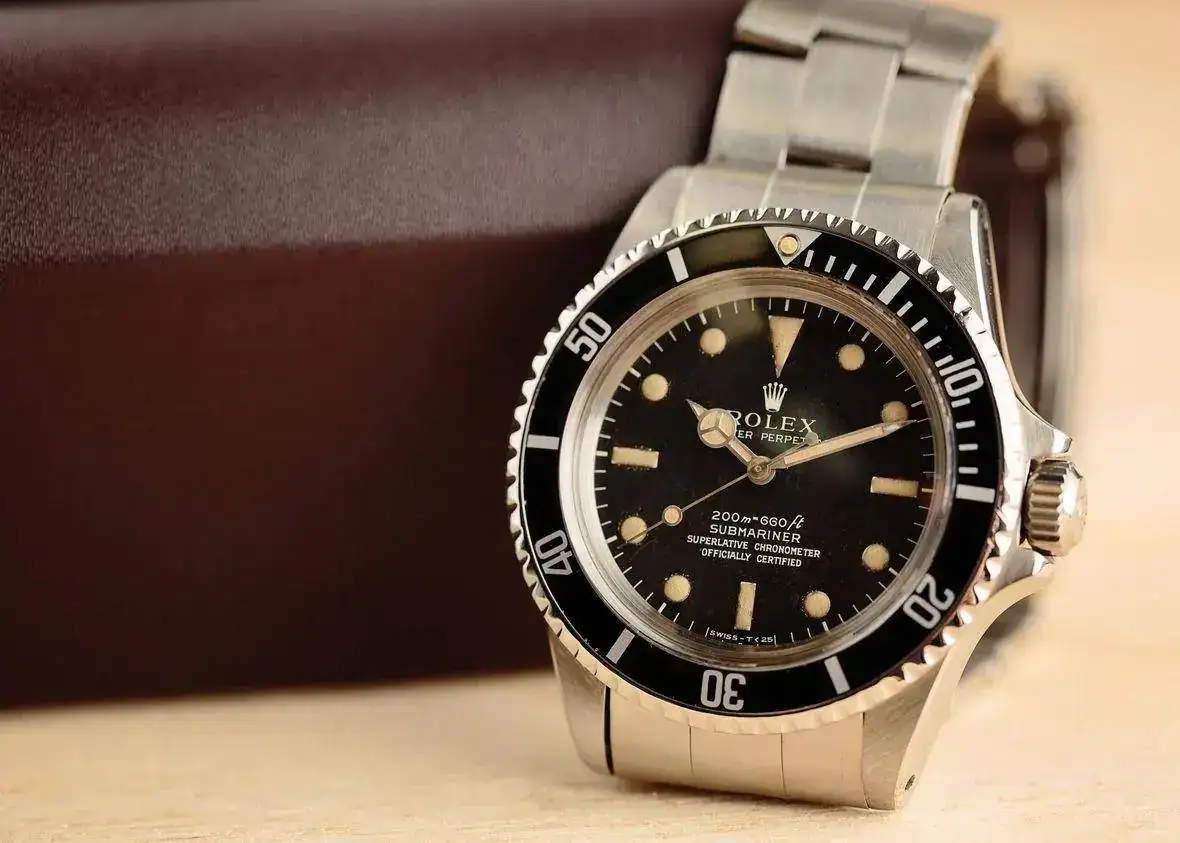

Voy a dar alguna explicación al respecto de este “Rolex” un poco rocambolesca.
  • Hablando del dial, los 5512 salieron desde el 1959 hasta el 1967 con la marcación de 200 m antes que los 600 pies en la primera línea, por lo tanto ya sabemos que es un 5512 en apariencia y unas fechas concretas, con este dato bastaría para descartar el número de serie que se indica, si fuese un 5.2xx.xxx seria del 1977, si quitamos X lo dejamos así 523.17X y nos dice que se fabricó en 1959 +-, pero ya tenemos un problema añadido puesto que Rolex fabricó este dial mate y de 4 líneas de textos en blanco a partir de 1967, a no ser que se restaurasen estas líneas que es lo que parece en una mala fotografía o que la caja no sea la original y por eso el serial tan raro. También tenemos un desorden en la caja al tener los protectores de corona redondeados, esto nos da el dato que la caja se fabricó entre el 1963 al 1980, por lo tanto el serial es un desparramo de números sin más.
  • Entonces qué sacamos de esto, que el número de serie es incorrecto y todo lo demás cuadra??, Cogido todo con palillos, el reloj tendría que ser de 1967 +-
  • Lo más probable con los datos que tenemos en fechas, dentro de todo este barullo, es que el calibre sea un 1570 puesto que se montaron entre 1965 al 1972 en los 5512... venga Dios y lo vea.
  • El brazalete le corresponde a un 5513 por el endlink

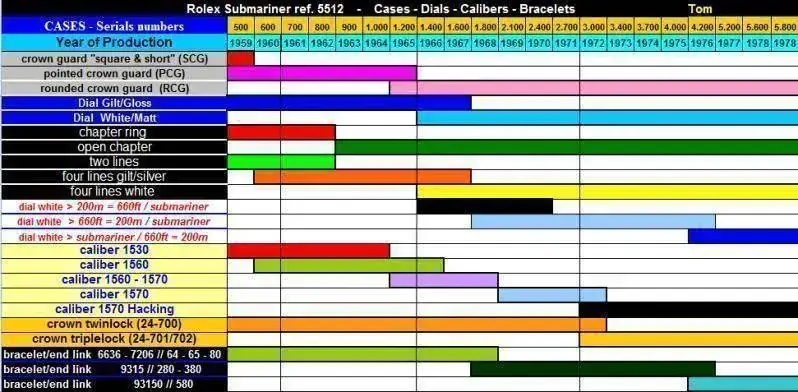

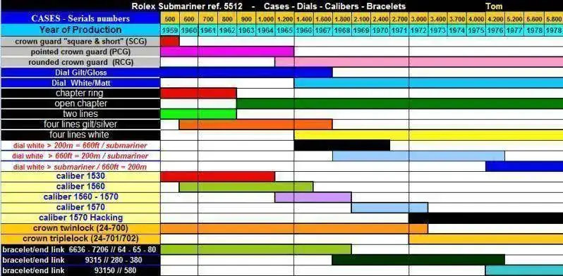

Podría seguir poniendo datos pero creo que con esto ya vale, para qué marear más la perdiz, con mejores fotografías podre decir algo con más sentido.
Les dejo una tabla del 5512, pero les comento que yo no me baso en estos datos para realizar mis conjeturas, la creó un compañero de Rolexforum
y este es un auténtico 5512 muy parecido al tuyo compañero

Es facil de ver la referencia.
Espero ayudarte a disipar dudas y no crear más.

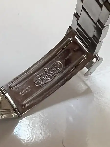

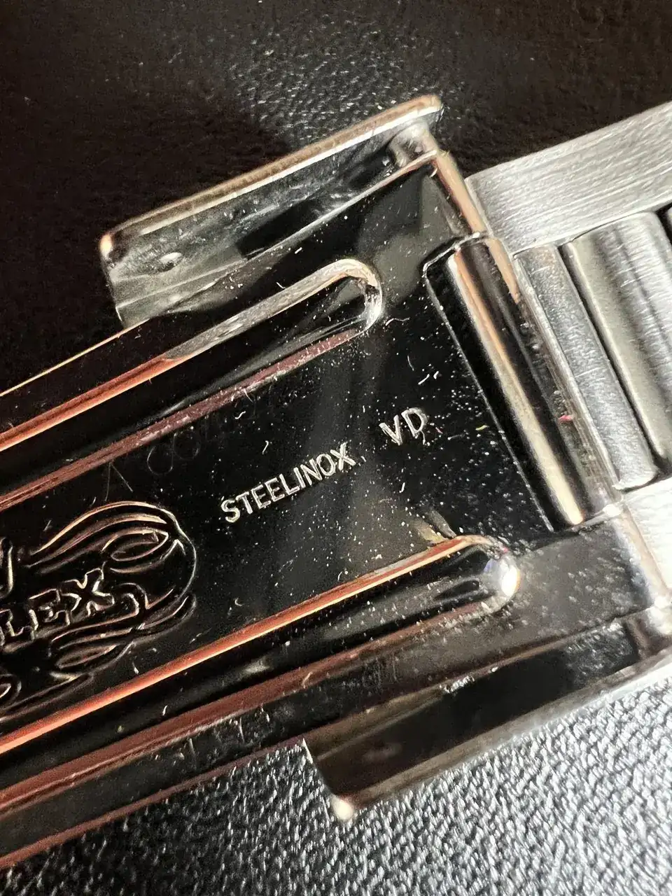

Gracias charlitos, casi has acertado en todo, ya que hay amigos que e comentaron que el reloj tenia esas "deficiencias" (las llamaremos asi).
Yo creo que tal como dices tu.
El bisel es de otro modelo y de servicio.
La esfera no le pertenece a ese reloj y creo que repintada.
Las agujas igual, tal como dices tu.
Los finales tampoco le corresponden a este reloj.
te mando una foto del cierre, a ver si lo puedes ver.
Y si, por desgracia, es un franken, a piezas que no le corresponden a este modelo.
Ver el archivos adjunto 2616091

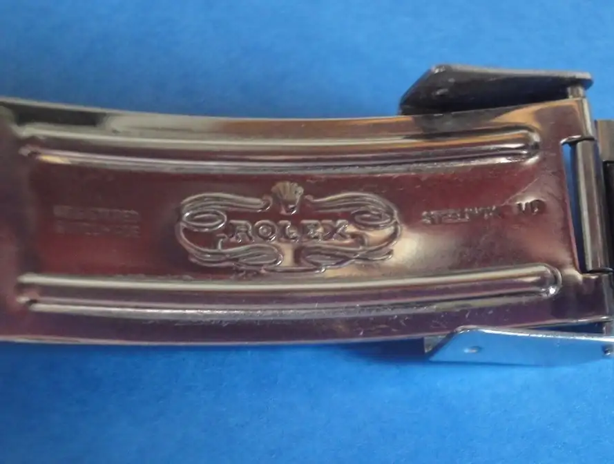

No consigo ver el código. Si es del 77 debería llevar una B en el reverso del cierre, y el armis 93150 (9135 es hasta el año 73, creo recordar).
Respecto al insert, 5513,5512 y 1680, comparten el mismo. Es de servicio como ya te dije.
Antes de comprar un modelo de estos, hay que conocerlo muy bien para que no te den gato por liebre, por muy amigos que sean.

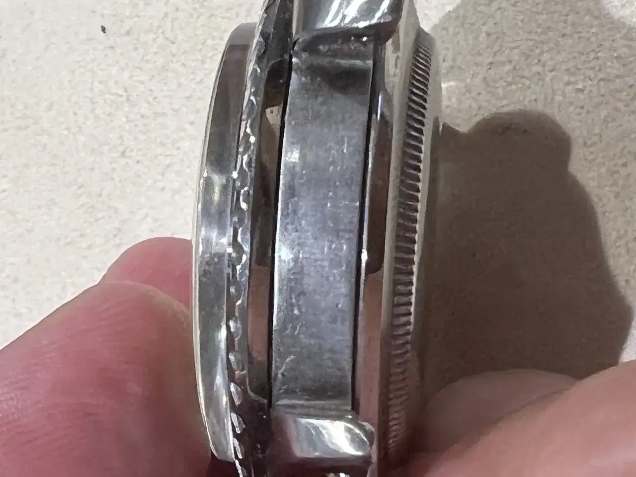

Finalmente, si puedes poner una foto clara de los grabados de la caja se podría ver si es o no falsa, o con números retocados. El “1” del 5513, se ve raro, pero con esa foto, no soy capaz de emitir veredicto.
Aquí se ve mejor
Acabo de poner una foto que me pidió otro compañero, ahí se ve mucho mejor y es VD.
Si, el bisel es de servicio, pero no se de que modelo es?
Tienes toda la razón, pero la confianza mata, y en mi caso me ha matado del todo.
Los grabados están muy mal, los tuvieron que mirar con lupa y despacio para no equivocarse, el que se aprecia es la referencia del 5513, mal, pero se ve mejor.
Devuelvelo a los que te lo han vendido diciendo que los datos sobre el que te dieron son falsos, si no acceden es que has sido timado porque un vendedor honrado te devolvería el dinero
Tiene pinta de que es un popurrí de piezas que a saber de dónde han salido y como es evidente su valor es residual comparado a uno bien cuidado y original ya que el tuyo encima está muy machacado, por eso no lo quieren los compraventas
