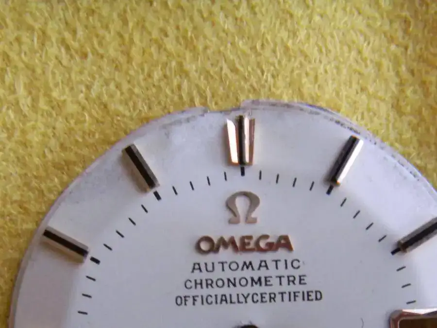

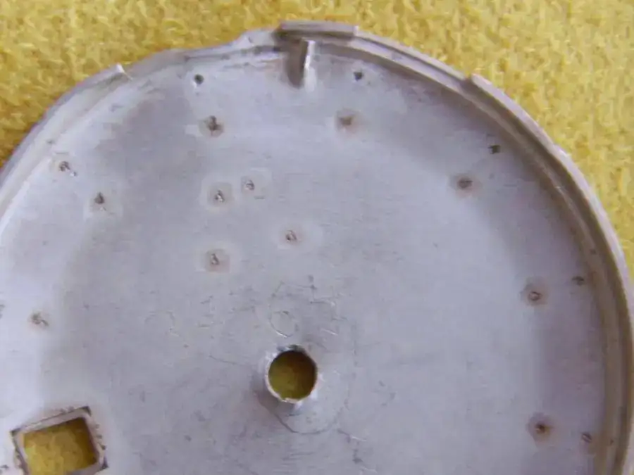

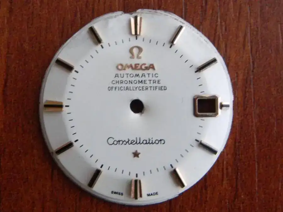

Saludos amigos de los vintages, me presento, soy nuevo en el foro y un amante furibundo de los relojes. Entre mis varios proyectos tengo un Omega Constellation pie pan que estoy loco de poderlo terminar; ya tengo una excelente caja, un muy buen movimiento calibre 561 como nuevo, las agujas originales y una perfecta corona, sin embargo, la esfera la conseguí de un reloj que tenía caja en oro y el bárbaro que intentó quitársela para finalmente fundirla la maltrató en algunos sitios, sobre todo en la parte superior cerca de las 12 y en el centro, donde se aprecian algunas abolladuras. Tengo algunas dudas acerca de su autenticidad y, aunque un joyero me ha garantizado que los punteros son en oro rosa (con incrustaciones en ónix), no tiene la línea MOY que caracteriza estas esferas. Por favor denme su opinión, ¿vale la pena esta esfera para este proyecto? Según su experiencia ¿es posible arreglarle dichas imperfecciones?
Muchas gracias por sus comentarios, serán de gran ayuda. Les adjunto algunas fotos de lo que tengo. Algunas que no me cargaron las adjunto
enseguida
Bienvenido Oscar. Como se puede apreciar la esfera fué repintada, si hay que puntuar, un 7 sobre 10 para este trabajo, los indices son de Omega y se usaron en los Pie-Pan, concretamente con la 561, que sean de oro, con la foto no se puede saber, pero es posible, las aplicaciones son efectivamente de Onix negro. Las abolladuras se pueden atenuar ligeramente, con mucho cuidado.
Poco más se puede decir Amigo, depende si prefieres una original algo envejecida por el tiempo, con lo que debería seguir buscando, o una flamante esfera repintada en blanco 7/10.
Con unos toqes de martillo en el centro y en el borde de arriba, quedaría bien.

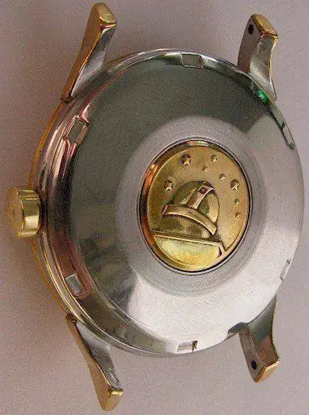

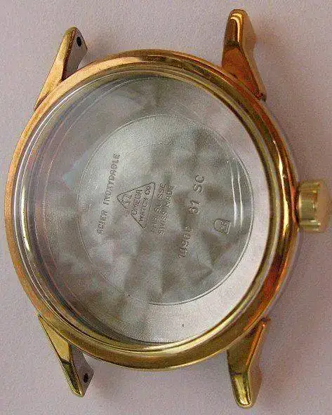

Hola,
si fuera para esa caja , la 14900 sc 61, adentro iria un movimiento calibre 551, sin calendario.
Cuidadín, que esa referencia justamente es fabricada por miles, por los chinos
(ya la vi en varios lugares aquí, de clientes estafados y de vendedores poco escrupulosos)
y esa esfera pie pan, tambien hacen una... blanca, con esos escalones en los bordes de atrás
ya es algo armado, por no decir más,
personalmente, yo lo dejaría pasar.
Saludos y suerte
Alvaro
Muchas gracias tantdetemps muy valiosa tu información, me lo pensaré y cuando lo tenga armado, si así lo hago, publicaré las fotos y se los mostraré. Si sabes de alguna esfera de estas características en venta te lo agradecería. Nuevamente gracias y un saludo

Oscar, buen día,
Me refería que esas cajas (14900) y diales están siendo fabricados por los chinos,
y desgraciadamente pasados por buenos en varios lugares del mundo, incluyendo éste y Brasil,
al menos eso me consta, y de varios lados más, que ofrecen ese tipo de mercadería en la bahia.
en este caso se ve que la caja es combinada y parece ese Gold Capped,
placa de oro sobre acero, que es tan característico de algunos Omega.
Eso ya creo que los chinos no lo hacen, sino que copian la de acero.
aca hay varios,
fijense como las líneas en cruz pasan por el medio de la la "Y" di la palabra "officially"
y otros detalles como el grosor y la total ausencia de serifs en las terminaciones de las letras.
Un estupendo estudio de los diales de Constellation por el genial Desmond Guilfoyle,
dividido en dos partes :
Parte 1 --
Parte 2 -- http://users.tpg.com.au/mondodec//Constellation_Dials_Part_2.pdf
Aclara varias cosas en detalle.
