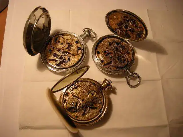

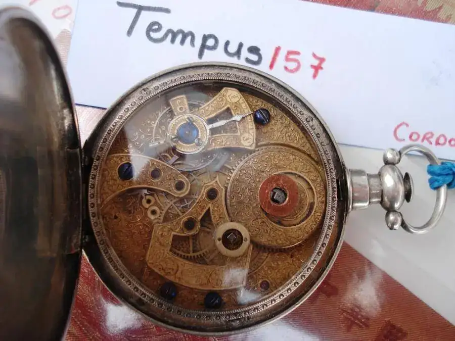

Duplex chino Tempus.webp Duplex chino Tempus157.webp Duplex 3 chinos tempus.webp
En el caso de estos duplex chinos (son relojes suizos para el mercado chino de mediados del siglo XIX) , el segundero central anda a saltos como un cuarzo , es debido a que el escape se hace en dos tiempos.

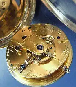

Este es un fusee cuerda - llave , con escape duplex inglés.

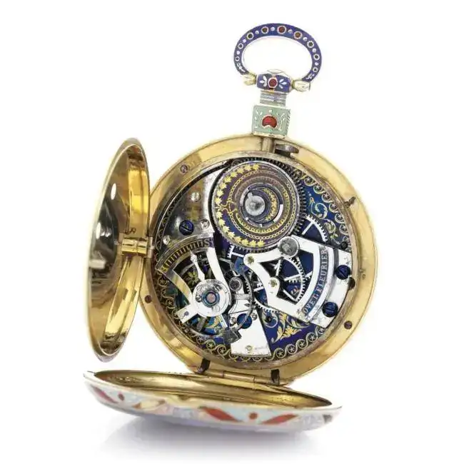

El relojero suizo que patento los duplex chinos era : Edouard Bovet (1797 - 1849) , suyas fueron algunas de las piezas más bellas en ese campo.

Una pregunta accesoria; ¿Los guardapolvos son originales de cristal o es algo posterior?
No me extrañaría nada si me dices que es un apaño, me parece un crimen no permitir que se vean esos calibres.
¿Esos relojes son de mediados del XIX? Son de una belleza exagerada; no me extraña nada que sean para el mercado chino.
Hola Rafagil, los guardapolvos eran originalmente de cristal con sus dos agujeritos para la llave, aunque también los he visto metálicos. Estos relojes 'chinos' son una belleza. Enhorabuena tempus.
Hola Rafa
Los guardapolvos son originales de cristal (como bien ha dicho Tresenraya) , pero también los he visto en plata con labrados (un amigo lo tiene saboneta con 3 tapas de plata).
Originariamente son de mediados del XIX , pero los que yo tengo son de 1880 aproximadamente.
