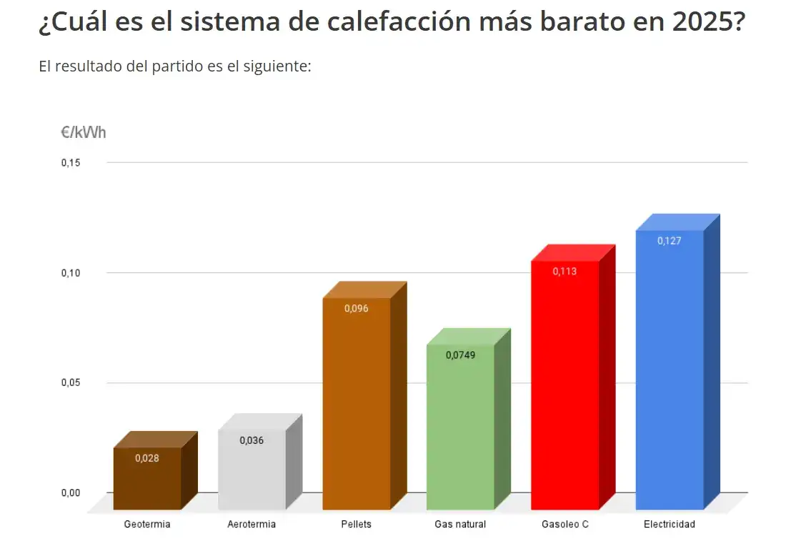

Muy interesante el vídeo, pero en cuanto a tu comparativa con electricidad..... no es comparable.
¿Con cuánta electricidad (Kw) durante X horas, y de qué forma está generada esa electricidad y cuánto cuesta ($)?
Pues dependiendo de estos factores puede ser infinitamente más económica y ecológica, o todo lo contrario, más cara y contaminante.
Por ejemplo, y EMHO, hoy en día, para una vivienda unifamiliar en España, lo más rentable y eficiente es la aerotermia, con la que generas calor para calefacción y agua caliente con un gasto de electricidad muy limitado. Y no te digo ya si complementas la aerotermia con una placa solar. No hay color con respecto a ningún otro sistema, además de más ecológico.
Geotermia, donde se pueda (en la sierra del norte de Madrid, por ejemplo y, en general, en la España granítica, suele ser opción a considerar).
Por otro lado, como en cualquier otro bien de consumo, te pones en la disyuntiva de coste frontal frente a RoI... y las cosas ya no están tan claras.
A efectos practicos puedo comentar que, tengo estufa de leña tradicional, de pelets y calefacciona a gas, en la zona que tengo la estufa de leña que es el comedor, el calor es mas confortable aunque reseca mas el ambiente, en el resto de la casa tengo calefaccion por gas y en una parte de la buardilla tengo la estufa de pellets, cuanto a coste, la mas economica es la leña, seguida por el gas y en ultimo lugar el pellet.
Mi experiencia con el pellet, es que si quiero estar comodo debo encenderla una hora antes de permanecer en la buardilla, hay que tener en cuenta que vivo en una casa aislada en la montaña, orientada al medio dia y en una zona de clima continental a casi 800 metros de altura.

Hombre, la geotermia es lo más de lo más..... pero tampoco es comparable. La aerotermia se puede instalar en prácticamente en cualquier sitio y es asequible económicamente.... la geotermia, no.

Entiendo que aquí estamos hablando de chaletes/casonas, porque si hablamos de pisos urbanos... volvemos a lo mismo: coste frontal frente a RoI. Y es que un piso el precio de un sistema de aerotermia para refrigeración, calefacción y agua caliente sanitaria viene a costar el triple que una instalación semejante con caldera de gas para calefacción y agua caliente más bomba de calor para aire acondicionado y soporte de calefacción. Y ese triple igual tiene una amortización de 10~15 años... que es más que la expectativa de vida del equipo (por no hablar de que una avería te deja a la vez sin agua ni calefacción).
En unifamiliares la geotermia es una opción técnicamente viable en buena parte de España, con precios de instalación que no llegan a doblar el de la aerotermia pero tienen un coste de operación virtualmente cero. ¿Por qué no abunda más? Por lo mismo que no abunda en pisos la instalación de suelo radiante: porque tiene un mayor coste inicial que ni vendedor ni comprador quieren asumir, independientemente de que sea o no amortizable.

En general sí hablo de casas unifamiliares. Aunque he visto placas de aerotermia en bloques de edificios, ignoro si sólo para agua caliente o para calefacción también.
Y evidentemente, aunque su precio inicial sea mayor, hay que tener en cuenta el ahorro a largo plazo: 1) bajo consumo 2) costes de mantenimiento ridículos.
Yo tengo aerotermia sólo para agua caliente desde hace 10 años y el coste de mantenimiento ha sido.... cero. Agua caliente prácticamente ilimitada con una factura de electricidad que no difiere mucho de los vecinos con caldera de gas/gasoil. Pero mi objetivo es tener aerotermia también para calefacción. Combinándola ocasionalmente con chimenea de leña algunos días.
La geotermia está muy bien, pero si ya la aerotermia tiene una instalación más cara, la geotermia bastante más aún. En mi zona sólo la he visto en casoplones de 500 m2 con piscina, donde el presupuesto es generoso y por lo tanto puede serlo también para la climatización.

Yo tengo geotermia (2 sondeos 100m profundidad) , suelo radiante / refrescante y placas solares, y te digo que también tragan bastante electricidad.
Lo de virtualmente 0 olvídate.

La ventaja del pellet frente a la leña es su limpieza, comodidad, capacidad de almacenaje dosificación precisa y automatizable, mayor control de la potencia emitida y más facilidad de integración con sistemas de radiadores e hidraúlica en general. Evidentemente si tienes leña gratis pues te saldrá más barata. El consumo de electricidad de sus calderas es testimonial.
La aerotermia claramente se está imponiendo en sustitución de calderas da gasoleo y cada vez más de pellets.
La geotermia es difícilmente amortizable ya que aunque tiene un rendimiento (COP) ligeramente mejor que el de una aerotermia, no suele compensar salvo en consumos gigantescos, normalmente de hoteles o sistemas centralizados, o zonas muy muy frías... el gran coste de instalarla, que requiere excavaciones etc...
Integrar con placas es muy bonito en teoría pero en la práctica en invierno hay muy pocas horas de sol y los sistemas como las aerotermias suelen requerir trabajar de continuo por lo que muy difícilmente vas a poder alimentaros con placas FV. Para refrigear en verano sí lógicamente el ahorro es mayor.
La mejor inversión y solución es mejorar los aislamientos de la casa, que son para toda la vida, porque no olvidemos que las máquinas de aerotermia, las calderas de pellets etc...tienen una vida útil limitada y suelen irse a las 5 cifras...

si tienes acceso a gas natural e instalación, es complicado que te salgan las cuentas de reemplazar por aerotermia en un piso, salvo que vayas a un sistema que reemplaces bomba de calor aire aire (o sea aire acondicionado para toda la vida) para refrigerar y una caldera para acs y calefacción, en cuyo caso integrar todo en uno en aerotermia puede amortizarse con relativa facilidad, sobre todo con consumos muy altos
En obra nueva para pisos es absurdo andar con gas a estas alturas de SXXI: pones una aerotermia con suelo radiante y refrescante, o ni eso, directamente unas bombas de calor si tiene buenos aislamientos (que con CTE post 2019 debería) y te olvidas de calderas y sus mantenimientos, mayores precios de consumo y fijo mensual...

Completamente de acuerdo. Sin embargo, sin obligación legal, en general el promotor prefiere embolsarse la diferencia en costes frente a los radiadores (además, si me preguntas a mi, el suelo radiante funciona mejor con piedra en el suelo que con los parquets flotantes más bien de baratillo que suelen poner) y el consumidor no parece valorar lo suficiente la mejora que supone el suelo radiante como para que sea un factor crítico en la compra. Ya no me fijo mucho en obra nueva (pisos) pero lo que sí he visto más es aerotermia "semi-central" con unidades individuales en la azotea (y, es cierto, algún edificio nZEB... no sé si finalmente se van a hacer obligatorios).
Por curiosidad e interés ¿el agua caliente "tira" directamente de geotermia o necesitas refuerzo eléctrico para alcanzar la temperatura de marca?
En el piso tengo justo eso: caldera de gas para calefacción por suelo radiante y agua caliente y por más cuentas que haga no me sale a cuenta el cambio a aerotermia (que llevo ya un tiempo pensando porque la caldera ya tiene 12 años y cualquier día puede decir "basta") frente a un sistema mixto gas + A/C con bomba de calor ni, menos aún, aerotermia con fancoils.

Necesita refuerzo eléctrico después de cada ciclo de ACS, y las válvulas de tres vías acaban fallando. Especialmente contraproducente en verano cuando estás produciendo agua fría suelo y tiene que cambiar agua caliente. Finalmente opté por anular el sistema y lo tengo solo con la resistencia eléctrica.
De volver a hacerme la casa, sin duda optaría por aerotermia.
