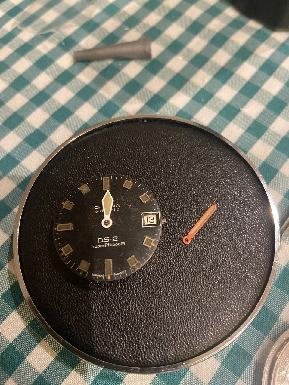

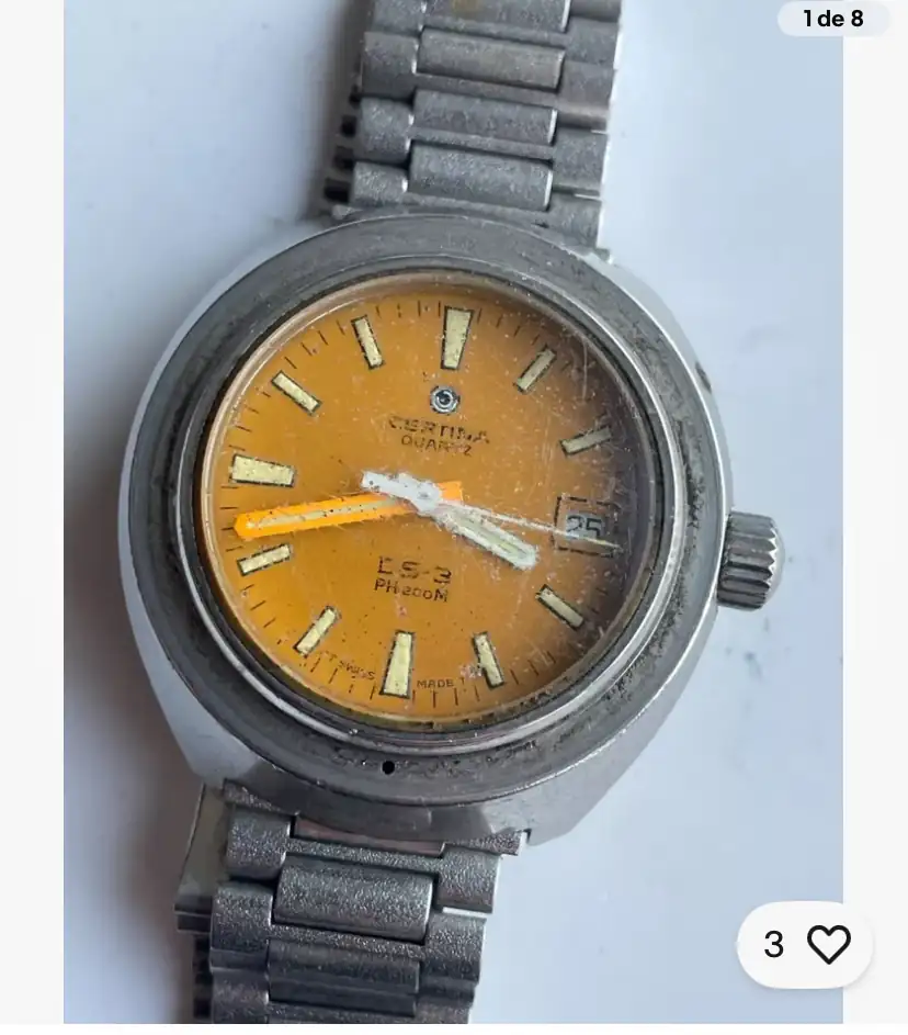

Hola! Resulta que me he hecho con un Ds2 que tienen las agujas equivocadas. Algo raro que lleve las de un certina ds quartz. Quiza fueron cambiadas por esas en su dia por lo lograr encontrar las suyas.
El caso es que he podido encontrar unas aftermarket que son muy muy similares pero claro, cantan mucho asi tan nuevas. Se como hacer un lume envejecido, lo he hecho varias veces. Pero lo que me pregunto es, si hay algún método que alguien haya usado con buenos resultados.
Habia pensado un raspado horizontal sobre un papel para que pierda brillo al menos. Descarto químicos porque quiza se desprende la pintura…
Un saludo!!

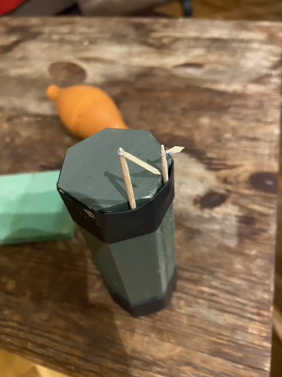

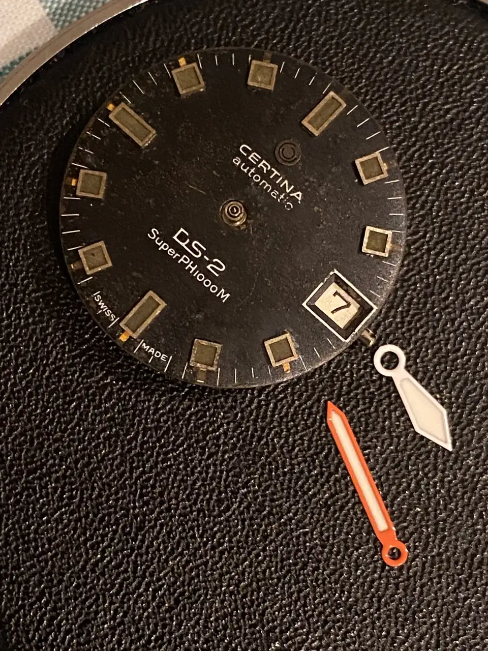

Bueno pues me he puesto manos a la obra con mis agujas recien llegadas de Tailandia.

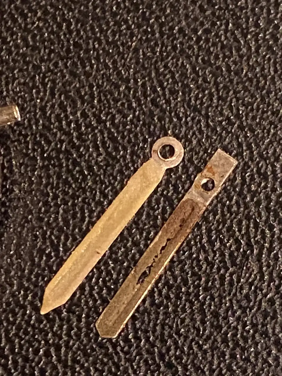

Retiro la pintura vieja. Super dura. Me ha costado.

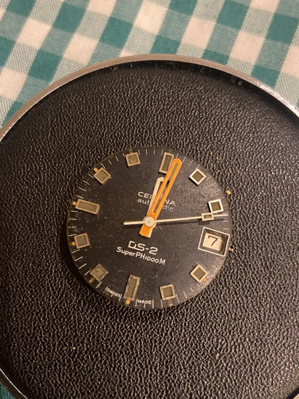

Aplicado el nuevo viejo lumen y bueno, pues cosas de no medir primero. La minutera baila. El collar de los minutos es mas estrecho que el cuello de la aguja… Game over
Ahora a buscar otra. Ya he hablado con el vendedor a ver si tiene algo, porque estrecharlo va a ser complicado al tener tan poco material
Reacciones: pvei
Tengo una teoria. El reloj llevaba unas manecillas de un modelo de cuarzo. Es decir de 0.7mm en el minutero.
Puede ser que hayan modificado el canon del minutero para que sirviera esa manecilla?
La que tento de 0.9 deberia or perfecta para el movimiento certina 25-651
