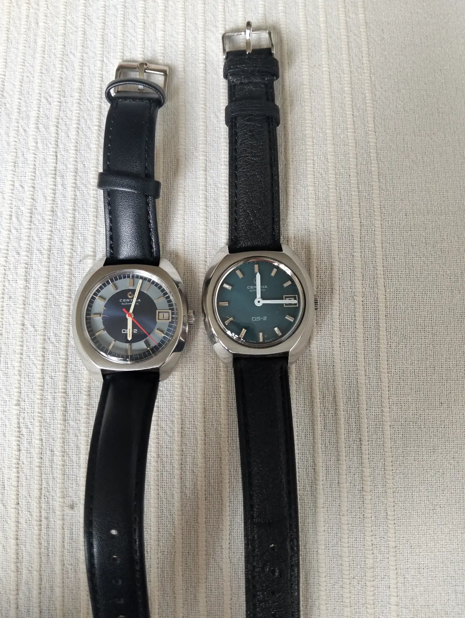

Hola chicos , quería haceros una pregunta.
Donde se pueden comprar manecillas para un Certina ds2?
Por más que busco no encuentro nada,se le pueden poner otras de algún otro movimiento que sea más fácil encontrar?
Me gustaría poner las que son blancas y roja el segundero....
Gracias

Imagino que en eBay, certina no vende fornituras a particulares, o algún relojero certificado por certina
El tema es que tengo estos dos,y estoy a la espera de un dial negro para el turquesa,de momento le he puesto estás agujas que no le quedan muy allá...además de que no me sirve el segundero y el minutero lo he tenido que cortar ...y me gustan las de el bicolor para el dial que está en camino...
lo primero es saber el calibre de ésos relojes (que ya sabrás puesto que los has abierto) y luego la longitud exacta que quieres de cada aguja, te toca medir muy bien y buscar en aliexprés, por ejemplo.
aquí tienes una respuesta generada por AI, así que tómala con pinzas, hasta que se pronuncie alguien que sepa, no como yo 🤣 :
1. Las medidas del Certina 25-651​
  • Medida: 1.50 / 0.90 / 0.25 mm (Hora / Minuto / Segundo).
  • Es un estándar suizo muy común en calibres vintage y modernos.
2. Calibres que SÍ comparten esta medida (150/90/25)​
Te sirven sus agujas (vigilando solo la longitud):
  • ETA: 2824-2, 2836, 2801, 2804, 2846.
  • Sellita: SW200-1, SW210-1, SW220, SW240.
  • FHF / ST: 97 (clásico manual).
  • Cuarzos suizos (Agujas principales): ETA serie G10, Ronda series 5000 y Z60.
3. La familia Seiko NH (NH35, NH36, etc.) NO es compatible​
Tienen el estándar propio de Seiko y las medidas cambian:
  • Medida NH: 1.50 / 1.00 / 0.20 mm.
  • Resultado: La de horas encaja, pero la de minutos del NH queda grande (baila) y la de segundos del Certina queda grande y se cae del pivote del NH.
Reacciones: Tekele
