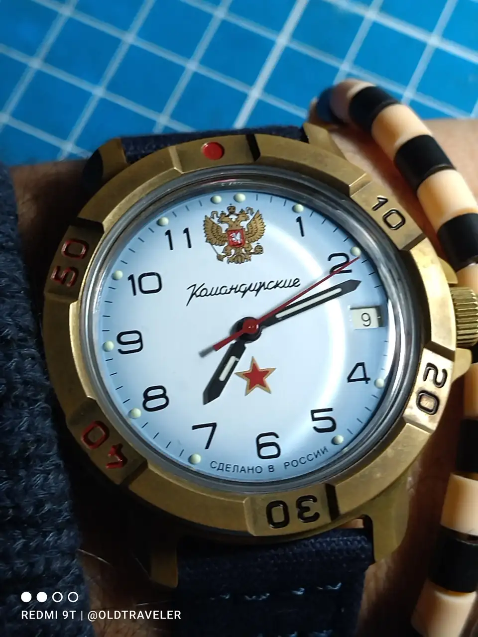

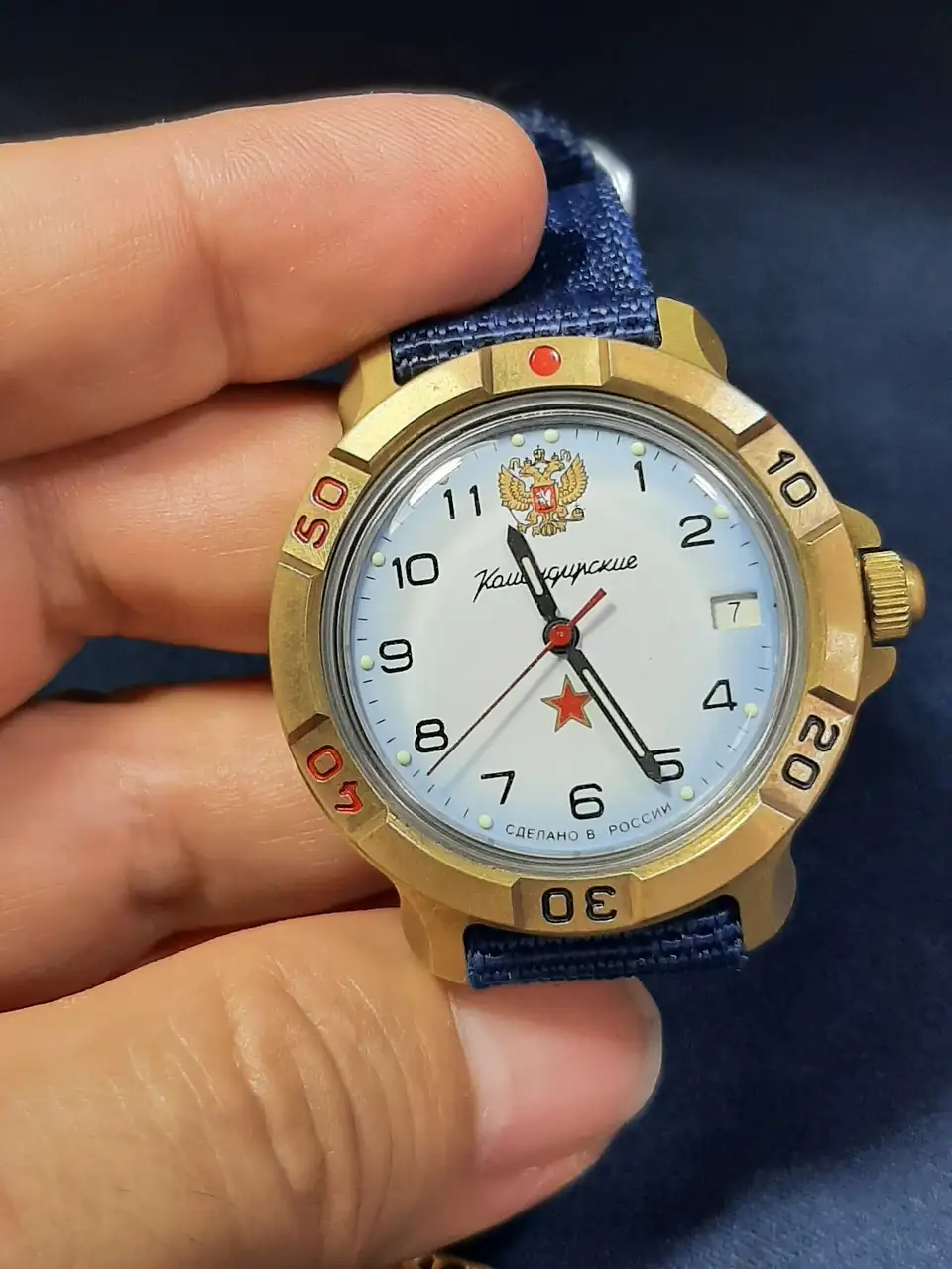

A este Komandirskie, de fabrica venia con un recubrimiento cromado, se lo removi mediante un baño quimico a la caja, asi quedan recien salidos del baño de acido.
y meses despues quedan asi.

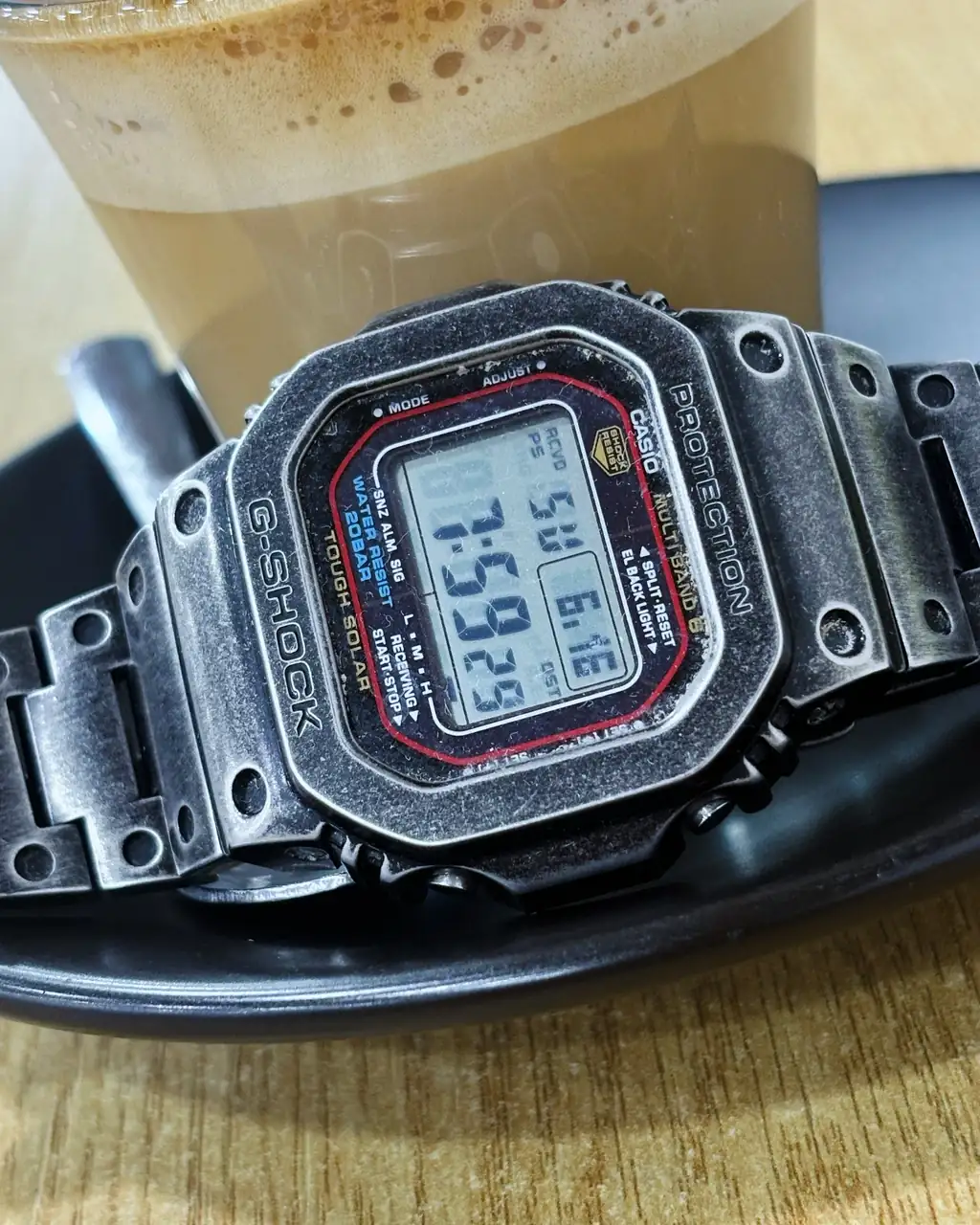

Es una estética que me gusta. Yo compré un kit de este tipo para uno de mis Casio.
Reacciones: OldTraveler, Ventura y Waktu
Ver el archivos adjunto 2887351
Confirmo lo dicho.

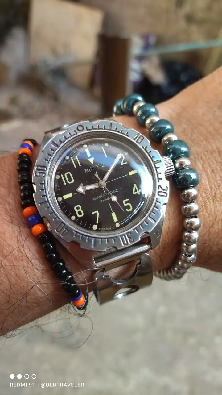

a este bisel de Vostok, lo pase por el soplete, despues lo sumergi en aceite y quedo asi, un tono azulado, que con el tiempo ha ido evolucionando a grisaceo, pero que me gusta mucho como se ve.

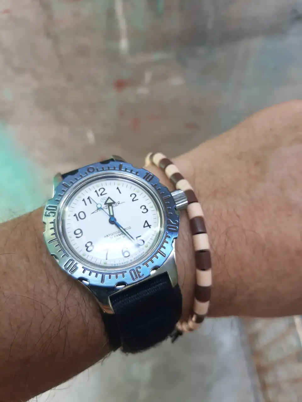

Ahora se lo he calzado a este "abuelete" comprado en la bahia, se puede ver la evolucion del tono azulado a un gris-azulado.
Con las cajas todavia no me atrevo, ahi lo que he leido es que lo hacen en hornos especiales, donde se puede controlar la temperatura y el calentamiento es uniforme.
Yo el bisel, simplemente lo puse en una superficie de ceramica y le aplique calor con un soplete, una "perreria" de las que me gusta perpetrar, pero fue nada mas para experimentar.
