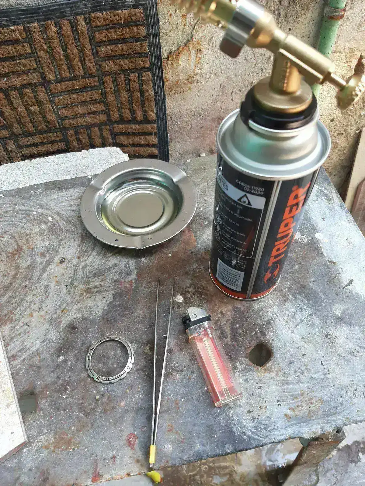

En Mexico tenemos varios terminos para decir que vamos a aplicar calor o fuego a algo, "tatemar" es uno de ellos, el otro seria "chichinar", hermoso que es nuestro idioma (de lo que se pierden los yanquis).
Culpo de este hilo al compañero MadMallorca, pues ayer que vi sus peripecias con el fuego y los biseles, me surgio la inquietud, yo que tambien soy "culo inquieto", decidi ir a la ferreteria y comprarme un pequeño soplete de fontanero.

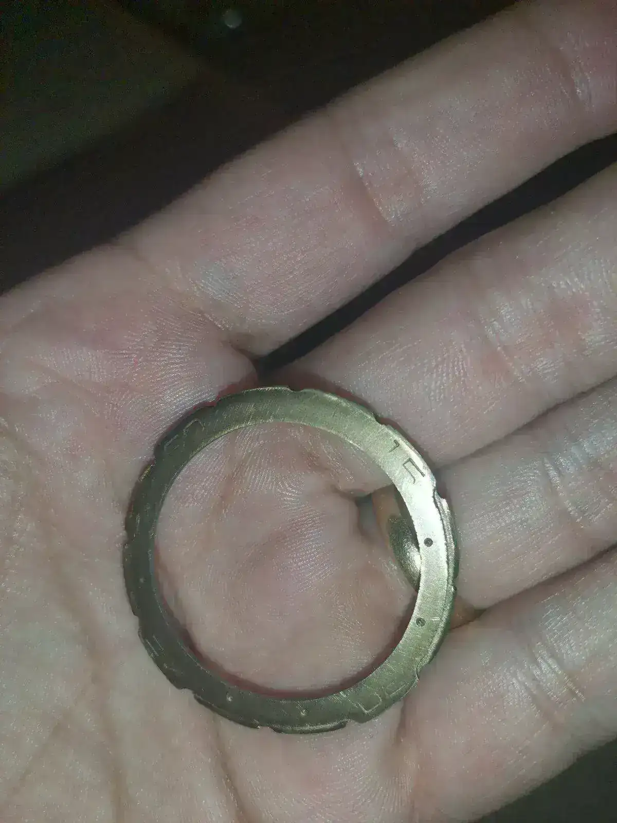

Apenas volvi de la ferreteria, me puse inmediatamente a ello, por suerte cuento con un patio y mi difunto suegro que era herrero, me dejo algunos cacharros en el patio, entre ellos esta mesa de hierro macizo que esta perfecta para estos menesteres, puestos en la mesa el soplete, el bisel , el recipiente con aceite para enfriar y unas pinzas para sujetar el bisel y no quemarme.
Despues de varias pruebas y aprender a controlar la flama del soplete, se me ocurrio usar esta pieza de acero para colocar el bisel en el centro y de esta manera la forma de cuenco de la pieza ayudaria a conservar y reflectar el calor (segun yo), pues hasta entonces habia usado un pedazo de azulejo para colocar el bisel y aplicarle calor.

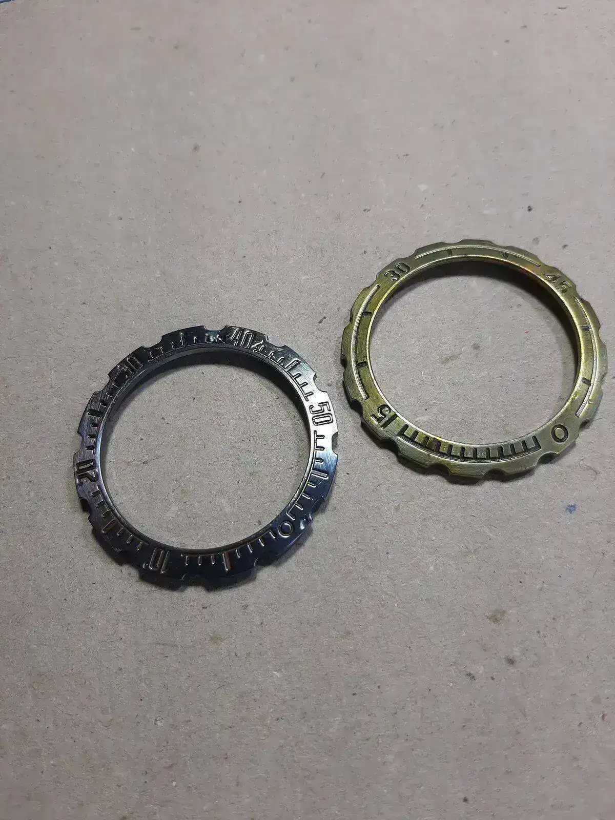

Despues de estar haciendo pruebas y varios intentos, finalmente obtuve esto, un par de biseles "tatemados", uno de ellos el, que se ve amarillento, fue el primer intento, y todavia no se me habia ocurrido usar la pieza de acero con forma de cuenco.

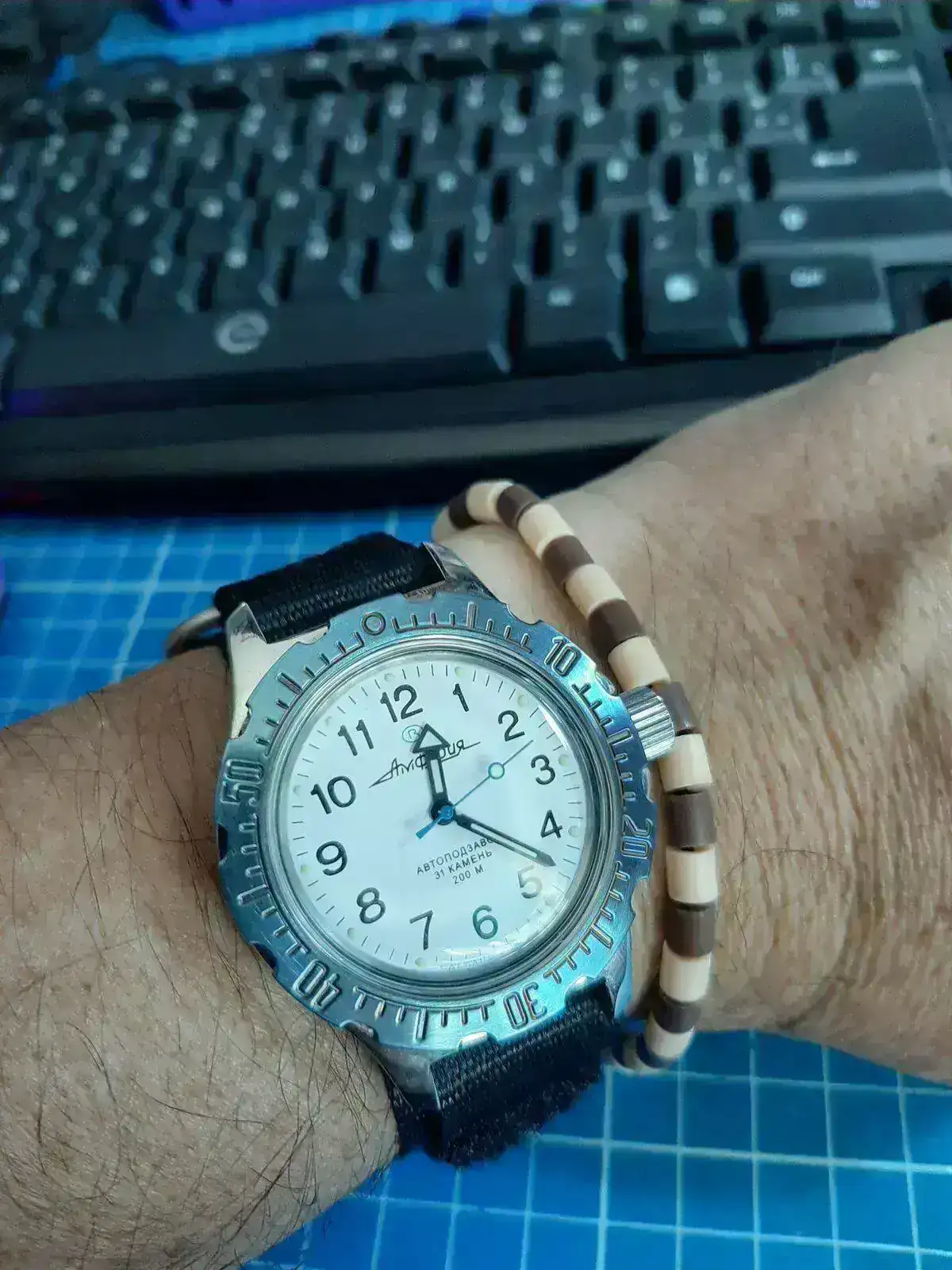

El segundo bisel , obtuve un bonito tomo azulado-grisaceo, dependiendo de la luz.

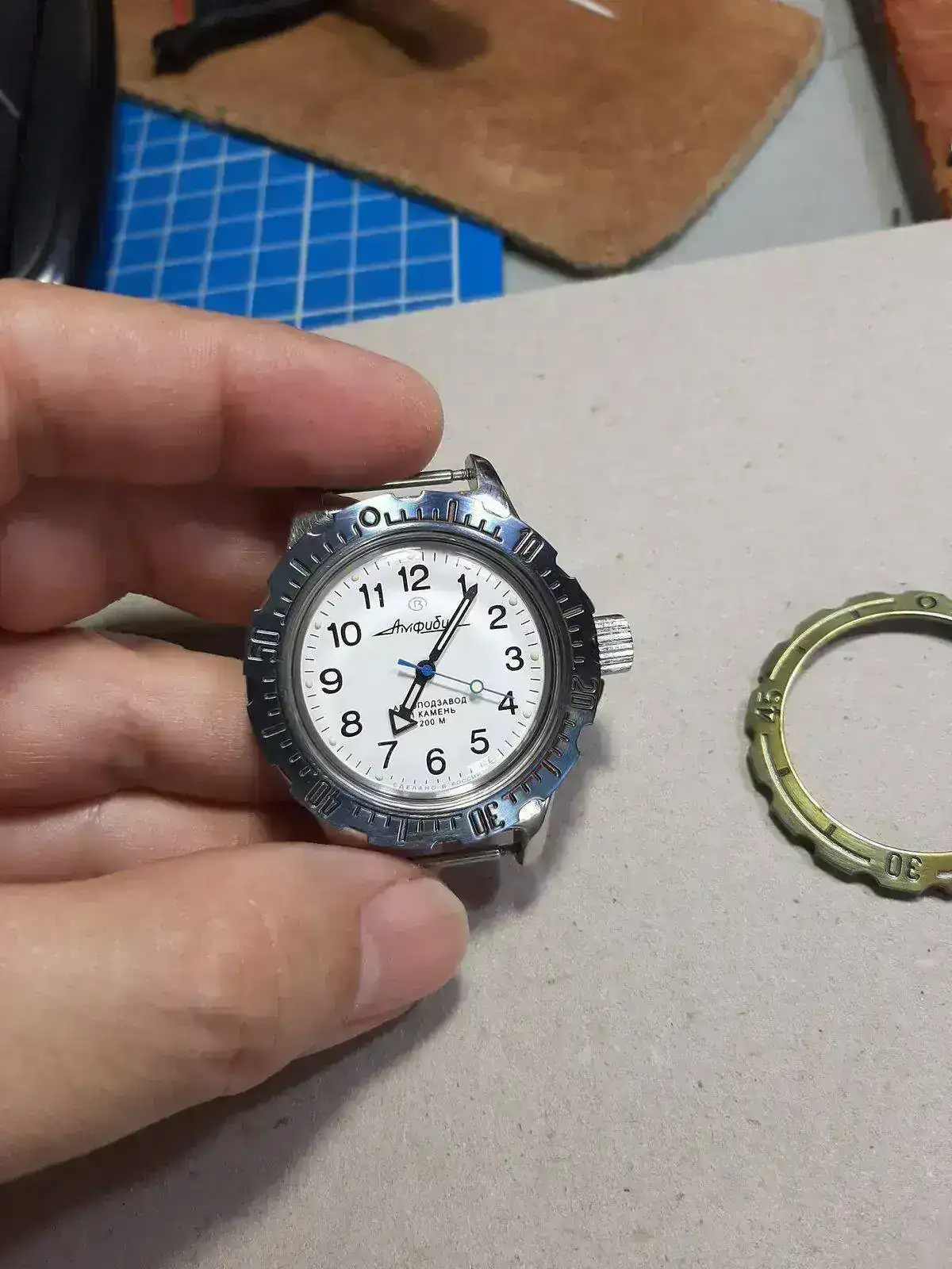

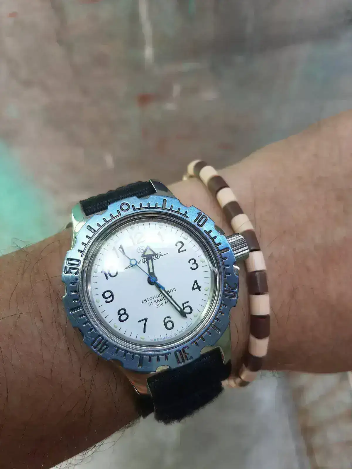

Una vez enfriado y lavado el bisel, se lo puse a este pequeño.
En directo tiene un juego de luces muy interesante el bisel, por desgracia la camara no logra captar bien ese efecto (o mas bien, no logro hallar la manera de capturar eso con la lente)
Con luz natural es donde, segun yo, se ve mejor el efecto del bisel.

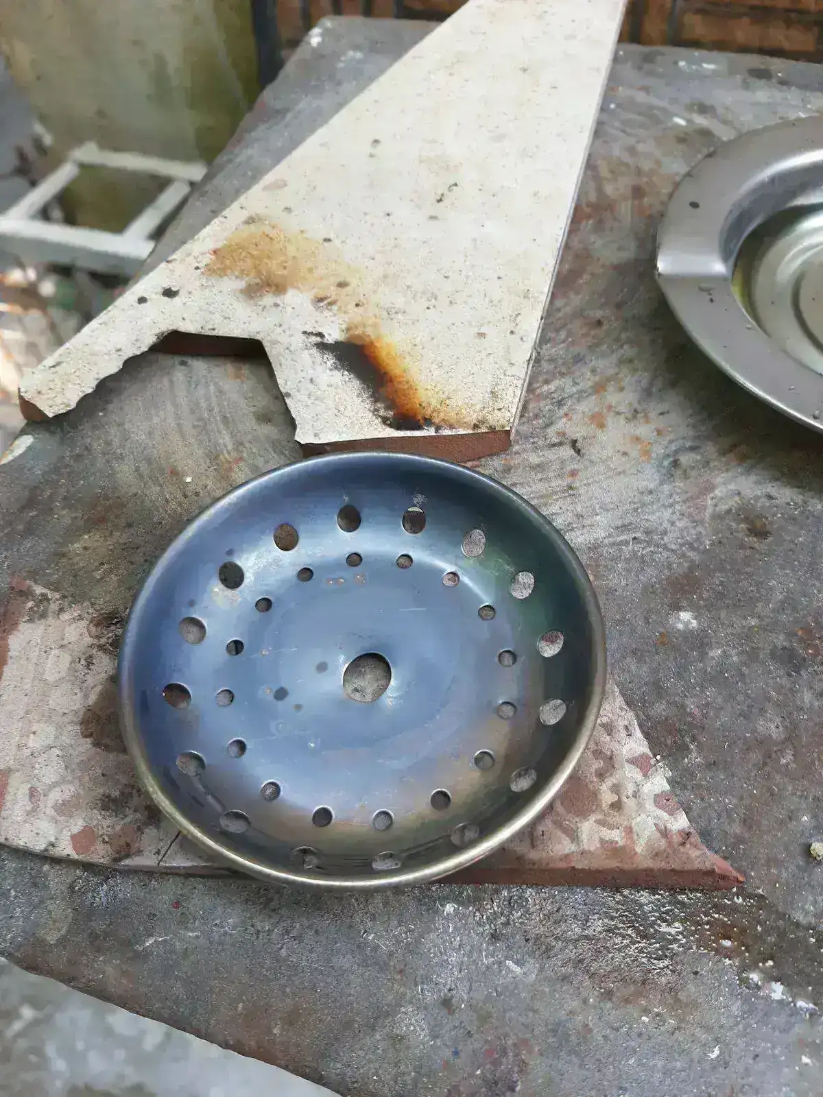

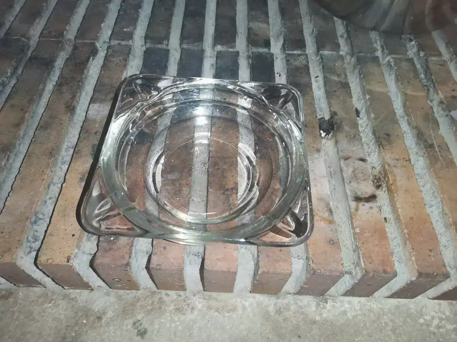

Bien hecho, culo inquieto. Lo de quemar cajas, ya lo hizo el ruso al que copié la idea.
Este bisel, calentado al rojo, es impresionante. Creo que es muy importante hacer un buen desengrasado antes de darle calor. Hasta la grasa de los dedos puede dejar marcas.
El método de la vitrocerámica al máximo, con un cazo cubriendo el fuego, es bastante uniforme y saca un color bronce muy bonito.
Si alguien tiene una de estas y quiere probar, podría enseñar los resultados.

Para que el acero se vuelva azul por tratamiento térmico la temperatura ha de superar los 300 grados Celsius pero no mucho mas y esto no es tan sencillo como parece.
Evidentemente en un horno de forja, de joyería o de alfarería en general se superan con creces estos límites.

Te ha quedado muy chulo, enhorabuena. Me pregunto si metiéndolo en el horno de casa a 300º una hora le causaría un efecto parecido...todo es probar.
