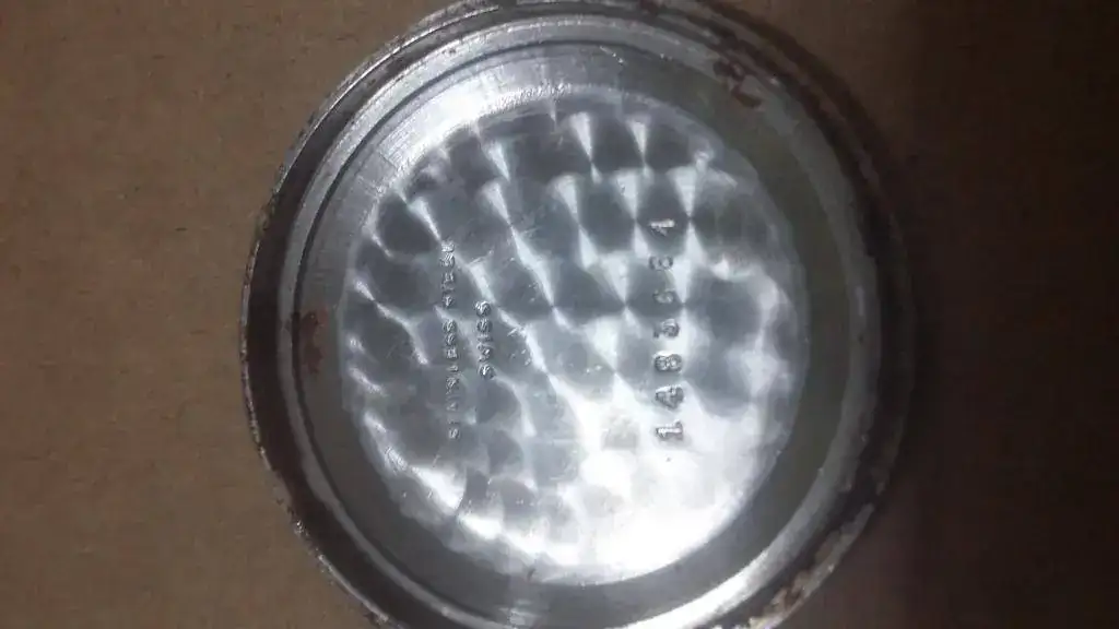

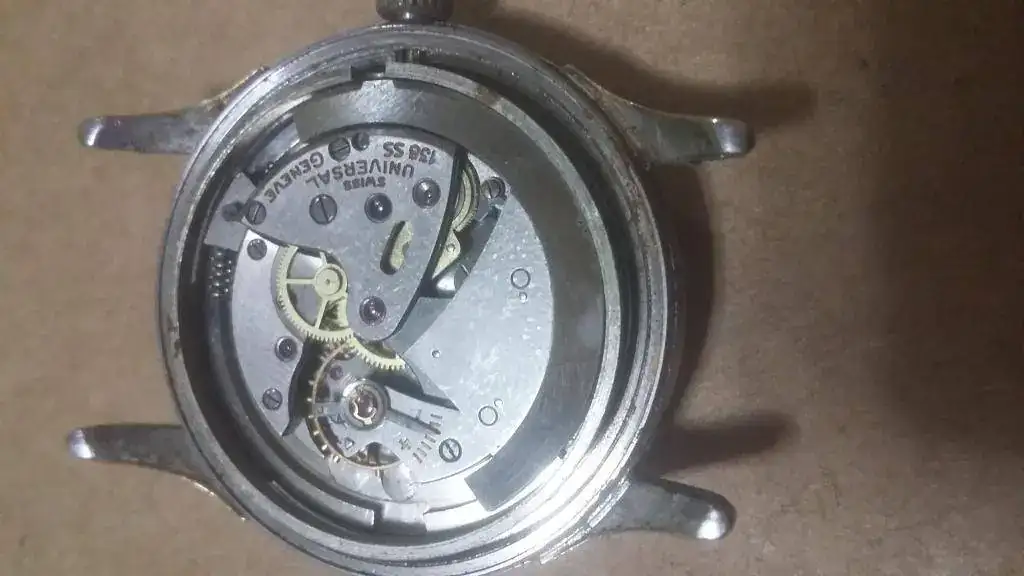

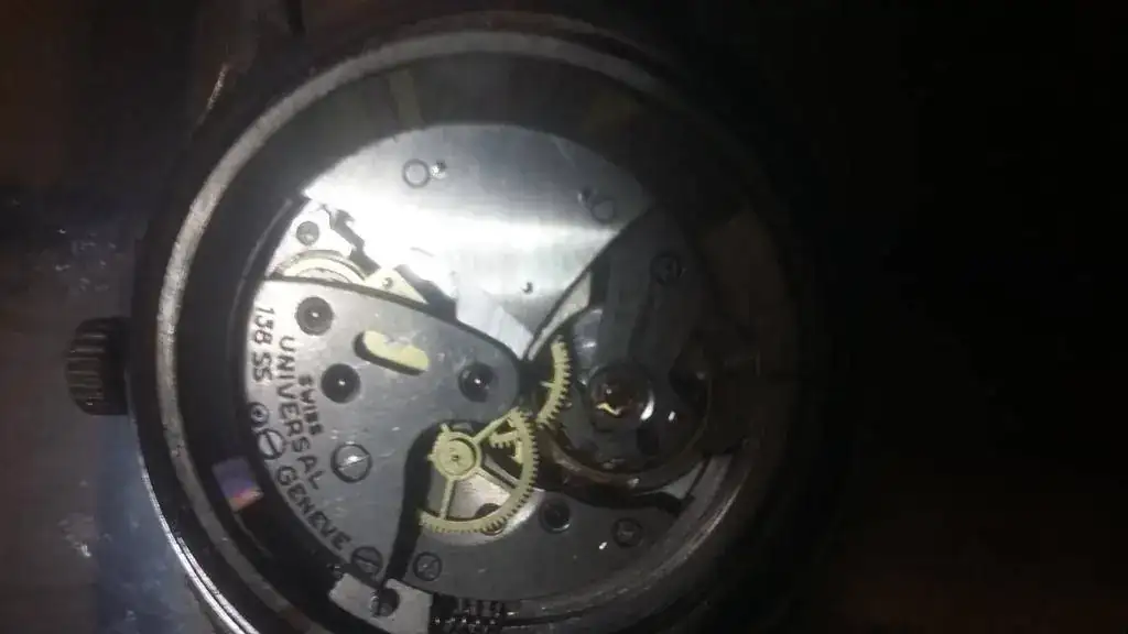

Hola a todos mi nombre es ismael soy de mexico espesificamente de monterrey nuevo leon
Espero y me puedan ayudar encontre un reloj entre algunas cosas en mi casa me llamo la atencion porque encuanto lo agarre empeso a funcionar quite su tapa y el mecanismo ests lipio y funcionando esta un poco deteriorado por estar practicamente a la interperie asi que me ayudarian a conocer un poco de este reloj ya que e buscado pero no e encontrado alguna informacion del mismo de antemano muchas gracias. 20170911_220636.webp20170911_210519.webp

De vintages se lo mínimo, es un Univeral Geneve, una marca muy reconocida en el foro. Datarlo me es imposible, espera un par de horas pasa que amanezca en España y los compañeros expertos te dirán más datos.
Si pudieras sacar mejores fotos, que mejor ;-)

Encontraste un universal geneve calibre 138ss. Un relojazo, precioso martillo. Según Ranftt el mecanismo data de antes de 1955 aproximadamente.
Ponlo inmediatamente a cubierto porque con el hallazgo ya tienes tu mitad de la colección de Vintages.
Si pones en internet los datos del calibre seguido del nombre del reloj encontrarás muchos hilos hablando de el.
Enhorabuena por la pieza.
Saludos desde Sevilla.
Edgar, es costumbre que antes de postear se pase primero por Presentaciones y contar a los foreros algo de si mismo. Dicho esto y como bien ha dicho Vicente, tienes en tu poder un poco de historia de la relojería de antaño. Unas buenas imágenes de la caja y de la tapa parte exterior donde debería haber una numeración ayudaría a identificarlo mejor. No lo hagas funcionar pues el aceitado de su mecanismo estará reseco.

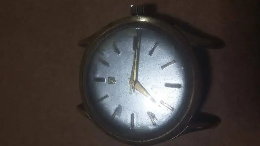

Hola ismael que tal tienes en tus manos una buena maquina un buen pedazo de historia lo malo es que esa historia se cae a pedazos por lo deteriorado que esta aunque las fotos no son nada claras es evidente que el estado del dial es ruinoso el de la caja es imposible de saber y el de la maquina seguramente no sera el mejor posible por lo que sintiendolo mucho creo que ese reloj esta mas cerca de ser un donante que un reloj propiamente dicho
Una lástima, porque los años de abandono no perdonan a nadie ni a nada; ni siquiera a un Universal.
Bueno, pues encontraste algo muy bueno. Un Universal 138 SS, calibre bumper que utilizó UG en los primeros Polerouter entre otros. Creo que la esfera ha sufrido una limpieza de las malas o una restauración de las peores, pero la máquina si funciona no estará tan mal. Limpieza a la máquina y la esfera a rehacer sin dudas y tendrás un fabuloso reloj para el resto de tu vida.
Con esas fotos es imposible decir nada más que lo obvio.
PD, en mis cajones solo aparecen pelusillas y calcetines desemparejados, vintages ni uno.

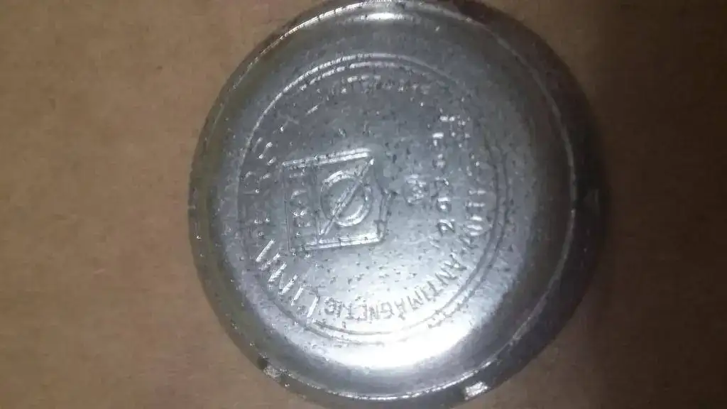

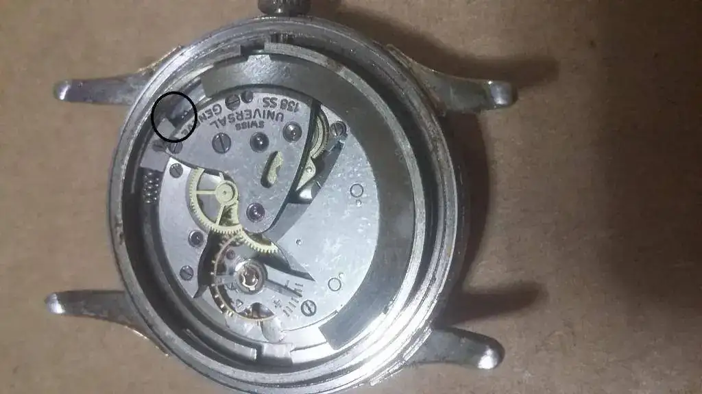

Agrego algunas fotos mas y como me comentan es cierto ya esta deteriorado por su exterior mientras el interior aparentemente esta "bien"20170914_194842.webp20170914_194759.webp20170914_194918.webp20170914_194942.webp
Bienvenido paisano. Un buen reloj al que le hace falta un buen servicio a la máquina y a la caja. La carátula habría que ver el estado real y solucionarlo. Pero tienes un relojazo!
Pareceria q lo han limpiado, ponle una correa y usalo unos diasmin, si anda pulida y listo.
Si lo desarman quien sabe como termina
Lo unico q parece q la trotadora esta un poco caida.. eso parece desde aca
Gracias tendras algunan recomendacion de algun lugar donde pueda llevarlo a revisar

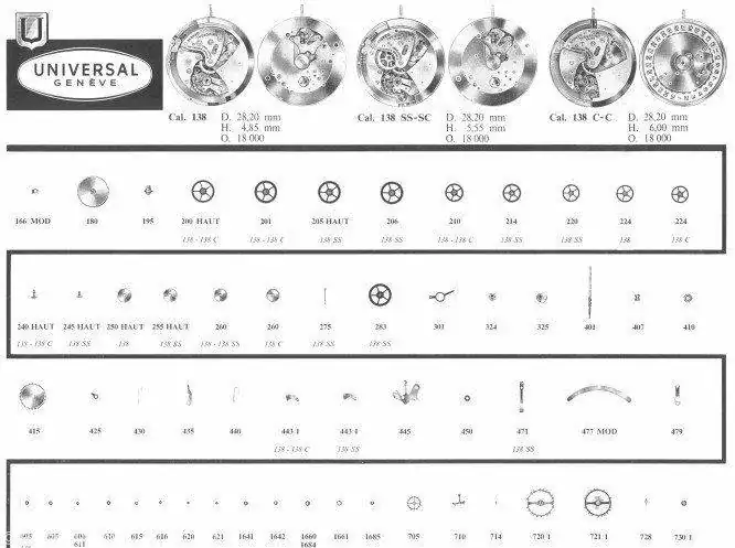

Hola Edgar, tienes un reloj de calidad indiscutible pero su estado no és bueno. Se puede aprovechar pero tienes trabajo a tu frente: la caja está muy usada pero es de acero y se puede recuperar, la esfera tiene que ser replazada por otra (van apareciendo por ebay, pero como todo en UG, cada vez menos y más caras), el movimiento no está completo, le falta por lo menos un resorte y ni siempre es fácil de encontrar:
Te deseo buena suerte
Yo no me desanimaría. Tienes un Bumper de una reconocida marca, y que está andando. Yo estaría contento con una pieza así. En las fotos no apreció bien del todo el estado de dial y calibre, pero sea como sea, lo puedes ir poniendo en orden, incluso restaurar el dial si fuera necesario. El reloj datará seguramente entre mediados de los años 40 y mediados de los 50. Una muy buena pieza sin duda alguna. Un saludo!!!
Oro, no en polvo pero si con martillo.....
Claro que sí! Acá en cdmx con gusto le puedo meter mano a la parte mecánica y Alfredo (Araboy) en la estética. Si gustas mándame un privado y platicamos. Saludos.
