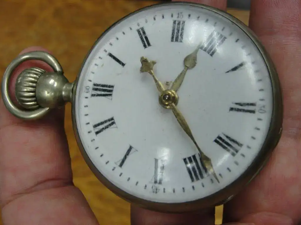

El reloj es todavía más especial de lo que parece. No es un Roskopf Patent, sino una edición anterior a la patente americana, Patent. Fijaos en la tapa trasera: Roskopf Breveté SGDG, o lo que es lo mismo, Roskopf, Patentado, Sin Garantía del Gobierno. Se refiere a la patente francesa, anterior a la americana.
Rectifico: la patente francesa no es anterior a la americana.

Lo he comparado con uno que tuve la suerte de comprar (una 2ª serie, por lo que me indicasteis), y creo que la aguja minutera está rota.

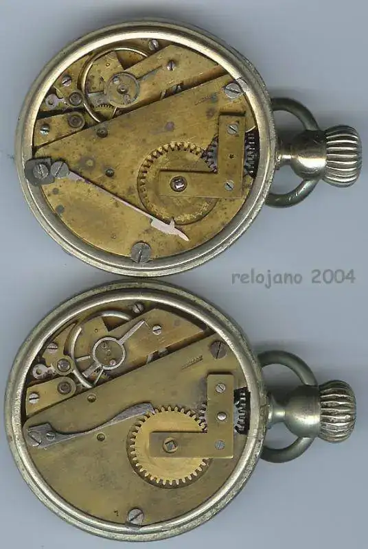

Mis dos Roskopf
creo que de la primera serie
Enhorabuena compañero, ahí es nada: dos Roskopf de la primera serie, marcados con la firma del inventor. Sería mucho pedir que nos mostraras los diales y las tapas traseras (interior y exterior)? No siempre hay ocasión de comparar detalles de dos Roskopf de la primera serie. Y ya que estamos, ¿sabes cuántos relojes se fabricaron de cada una de las tres series antes de que Roskopf dejara la empresa en manos de Schmid y los Hnos Wille?
Te felicito son estupendos.
