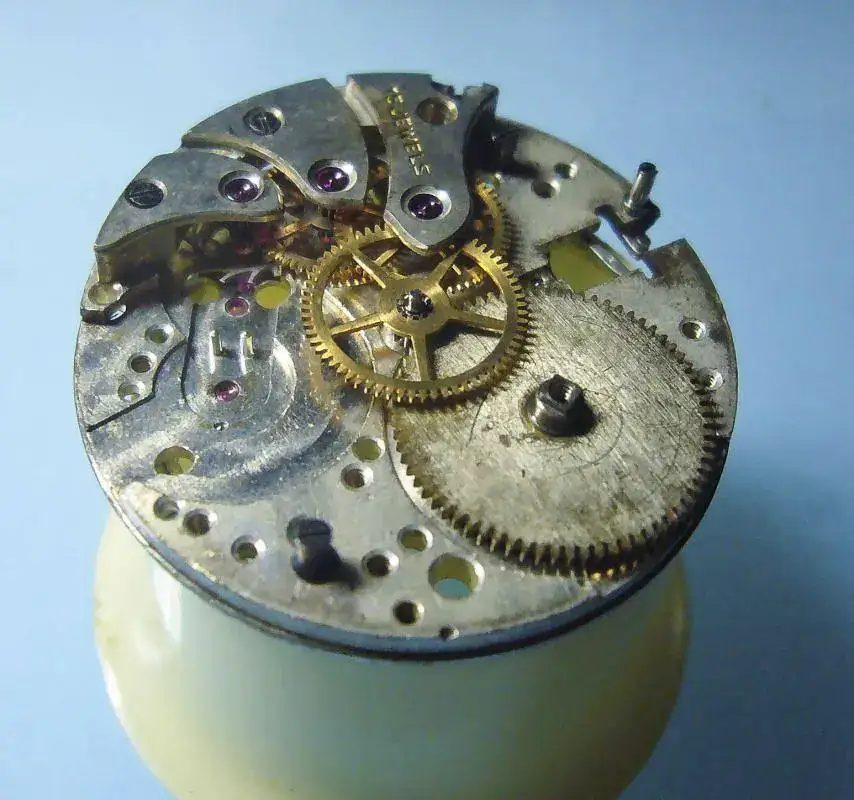

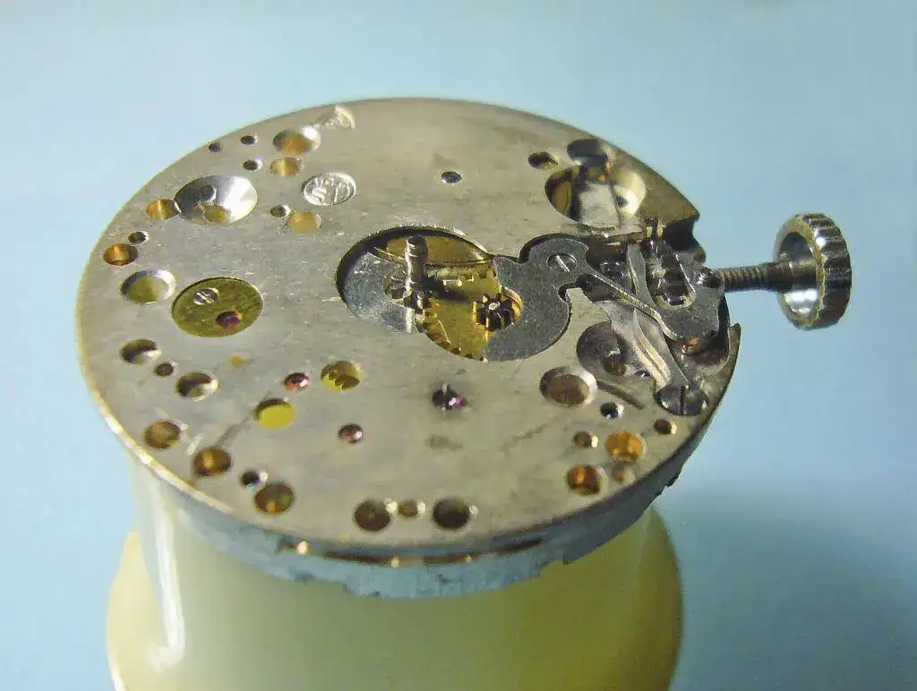

Empezamos prácticamente de cero

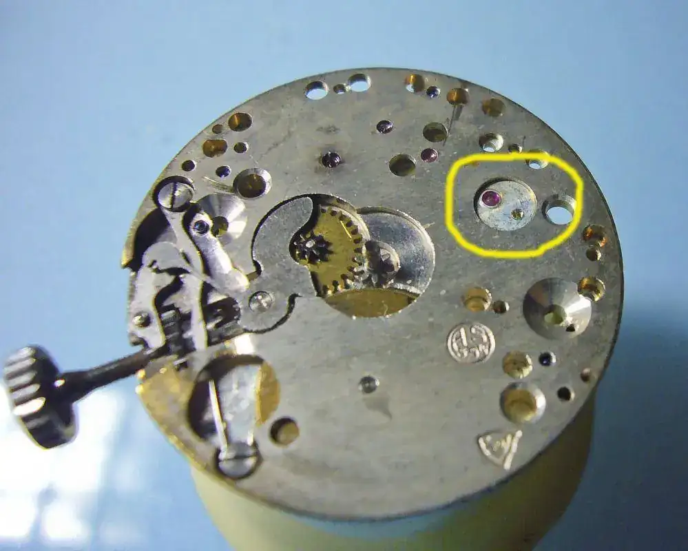

No tiene esta platina el taladro donde se aloja la punta interna de la tija por lo que montar el remontoir es un poco incordio. Pero ¿quién dijo miedo?.

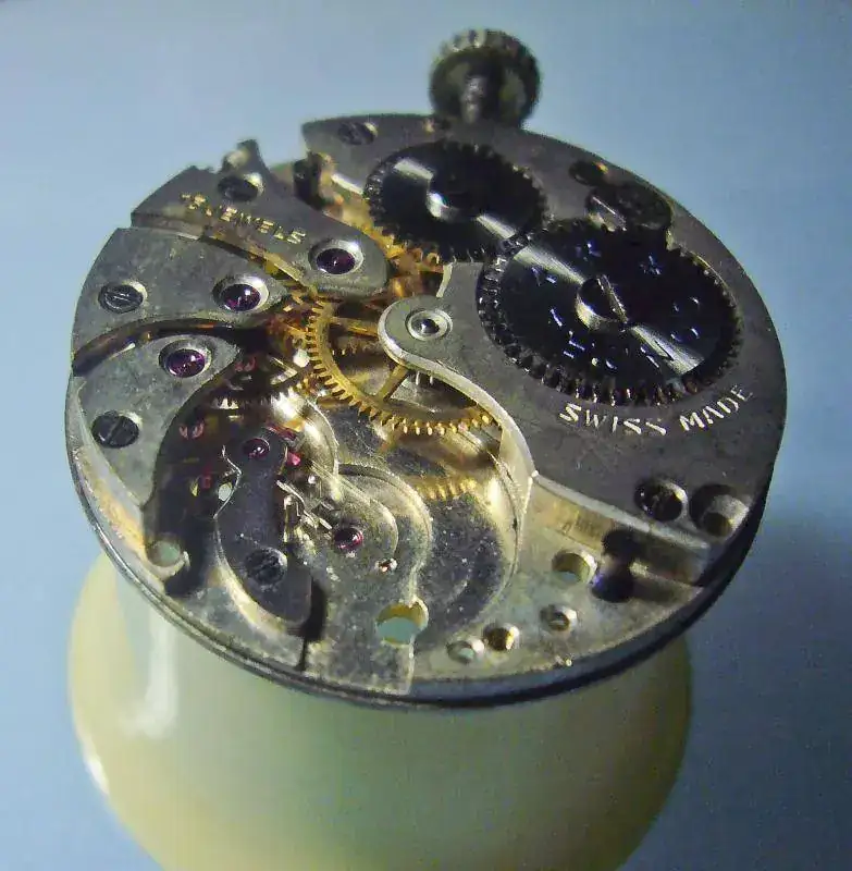

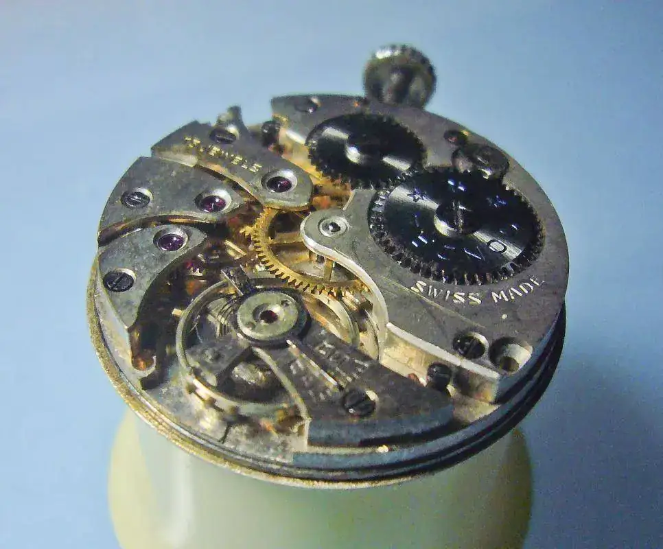

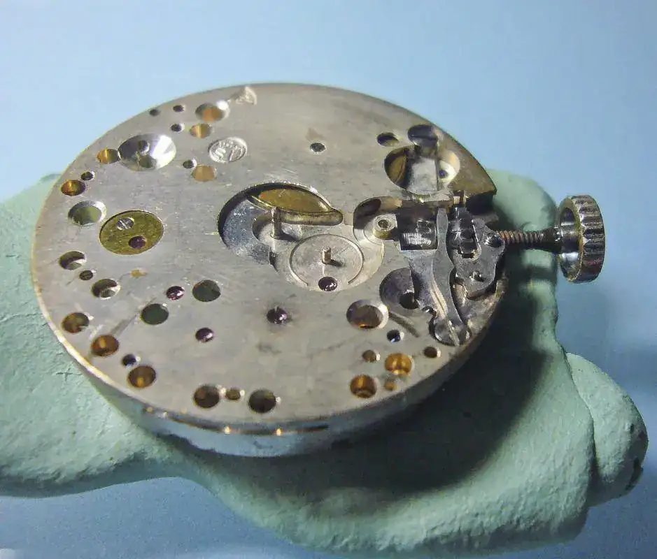

Pues empezamos poniendo ruedas y, como el jefe no me deja sujetarlas, aunque sea un poco, con el puente de carga, he tenido que hacer la foto ya sujetas con su puente para evitar que se me muevan/caigan. Aunque en este caso se podría hacer luego yo ya he puesto el barrilete
A continuación puente de carga porque sino yo no tengo narices de montar la tija y piñones de canto y deslizante.
Para hacerlo, yo, en mi caso, me despido de la virola y me apoyo directamente en el ródico que no se mueve ni se resbala

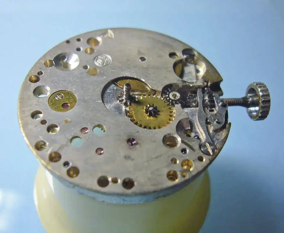

Y ya que estamos aquí vamos a montar todo el resto del remontoir: rueda intermedia, rueda de minutería y cañón de minutos, aunque en sentido inverso a lo dicho porque el cañón de minutos como mejor se monta, y con menos riesgos, es cuando no hay nada aún a su alrededor

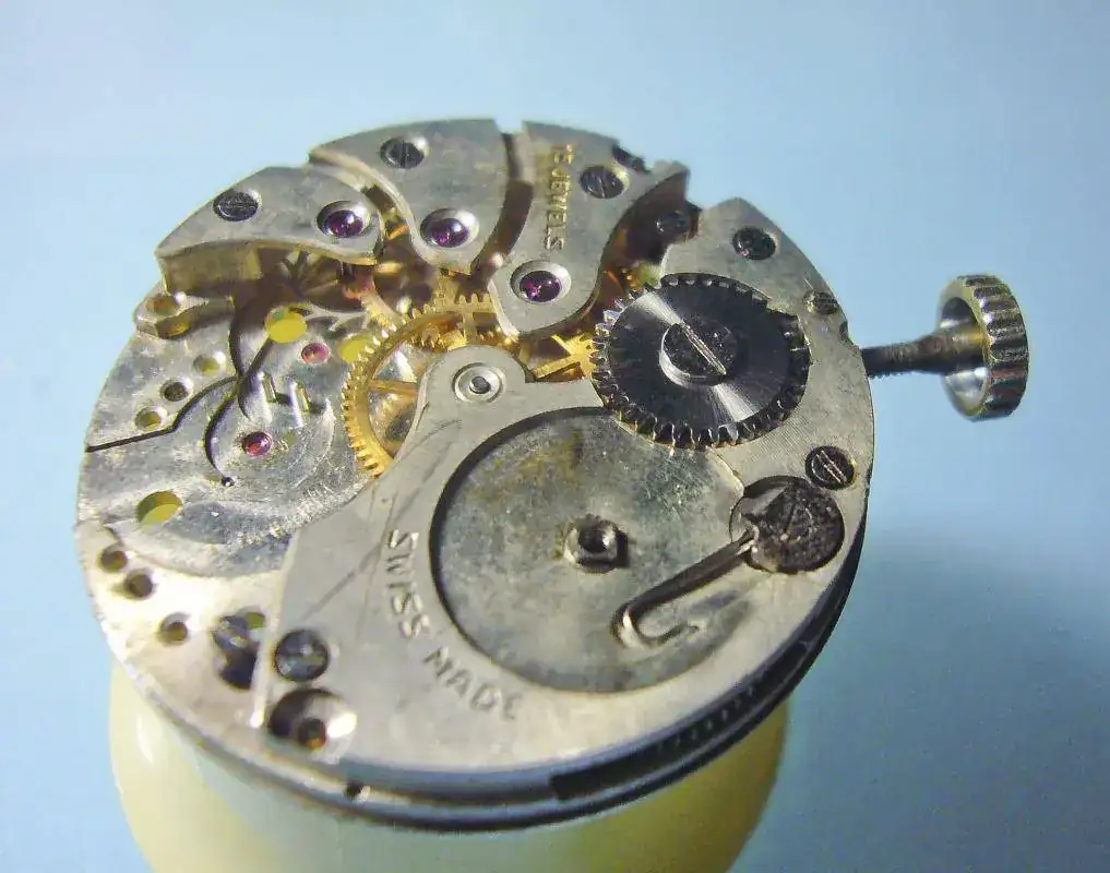

Y ahora lo cubrimos con el elemento que El Maestro ha hecho más famoso en este foro: el resorte del tirete

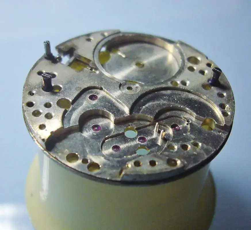

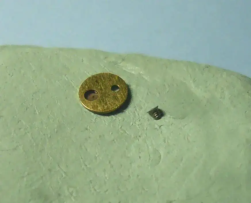

Ya que estamos en este lado aprovechamos para quitar la contrapiedra del eje de volante y limpiarla y engrasarla
Yo, por precaución y miedo a su pérdida, mientras limpio dejo "clavado" el diminuto tornillo en el mismo ródico

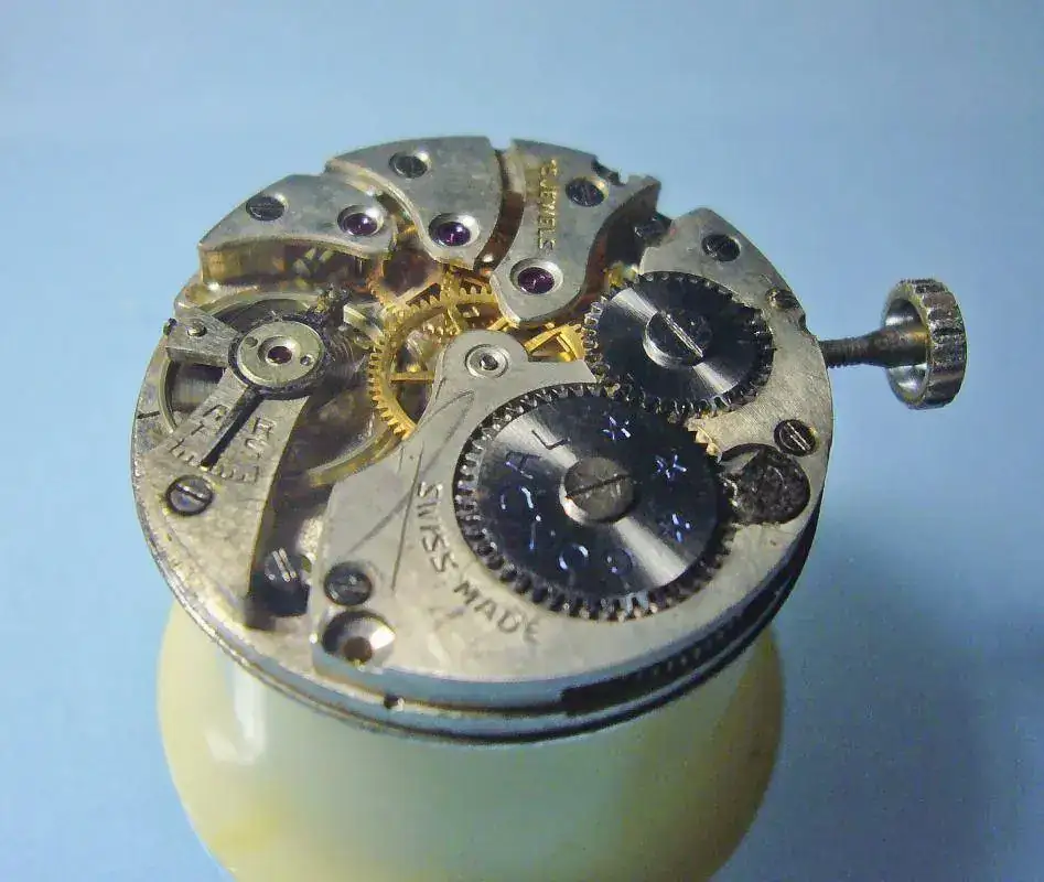

Ya está aquí to el pescao vendío así que le damos la vuelta y a poner rueda de corona que no tiene suplemento independiente, está en el mismo tornillo por debajo

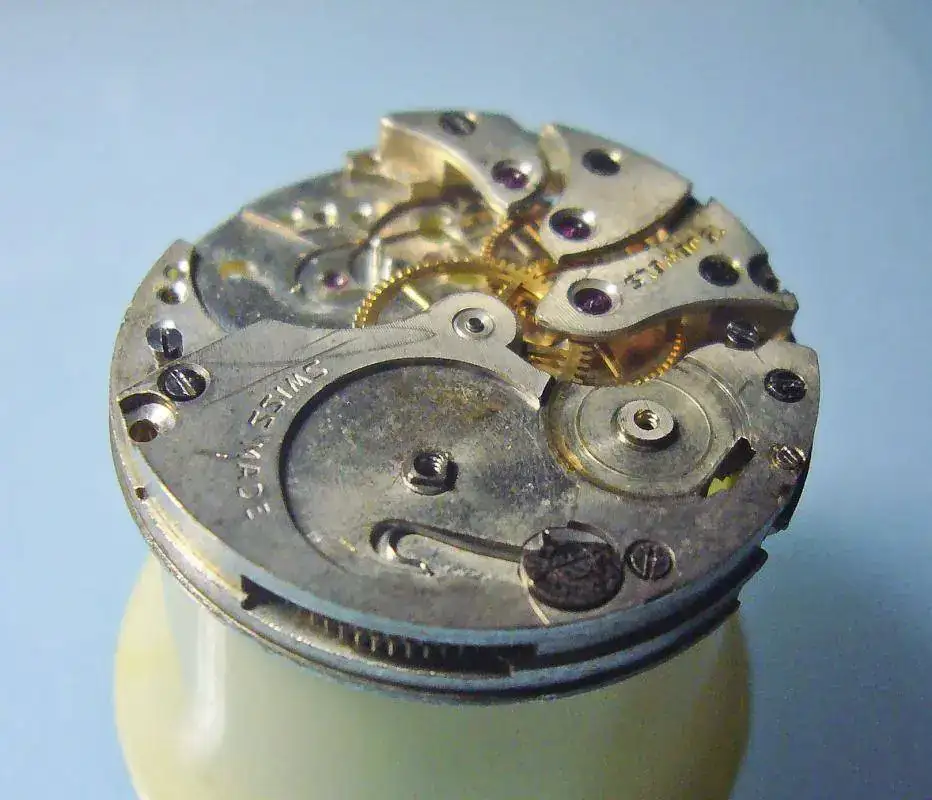

A continuación ponemos el rochete que, como el patio de mi casa, también es muy particular: su tornillo es de rosca cambiada. Y como me olvide de afotar pues también nos encontramos ya con el áncora montada. Esta era la pieza faltante así que con mas angustia que certeza esperamos que no nos hayan engañado. Y se confirma la buena nueva: es la suya.
Hemos comprobado el rodaje y hemos hecho lo propio con el escape así que ponemos el conjunto del volante

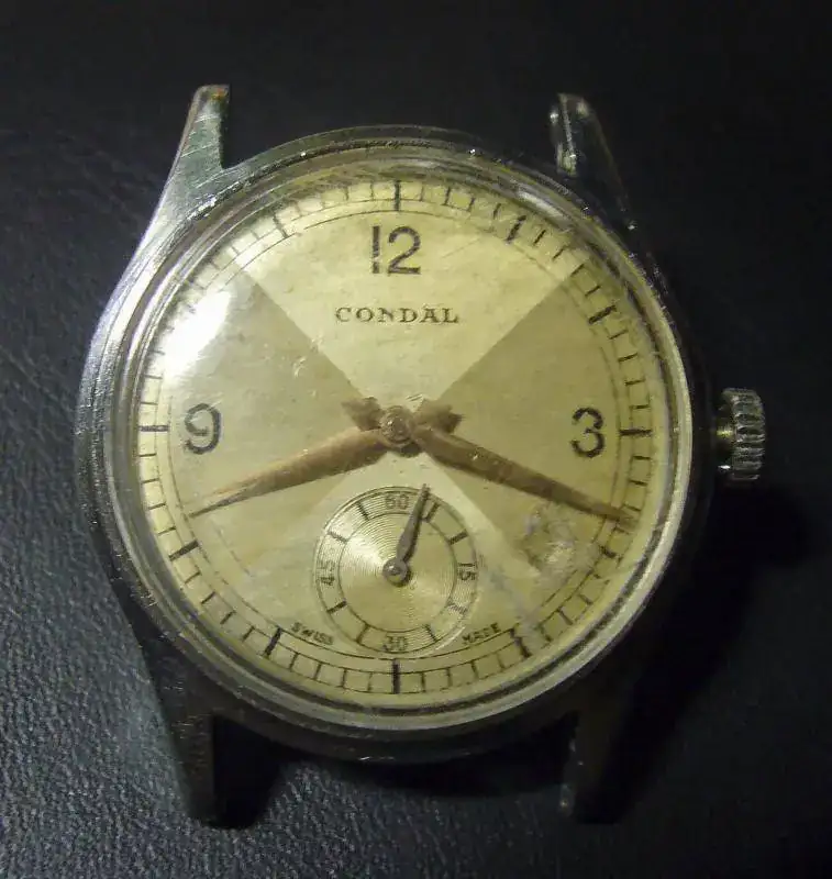

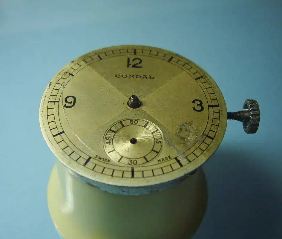

La esfera, aunque con daños propios de su edad, es muy atractiva y bastante decente en su estado

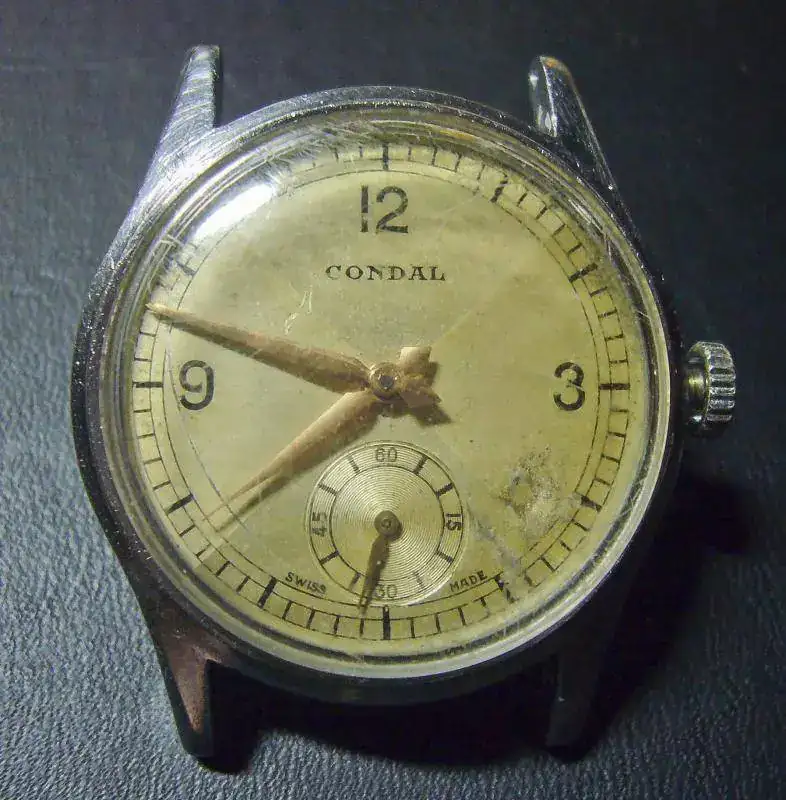

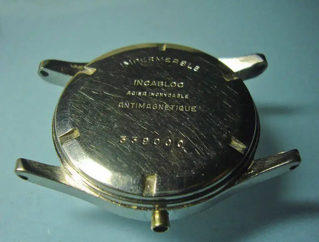

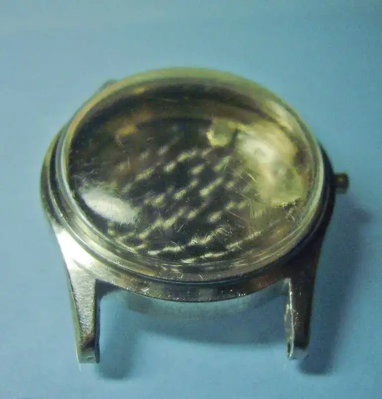

Ya, desde hacía tiempo, le tenía yo buscada una buena, bonita y contundente caja en acero, que tiene, para mayor gloria del evento, un curioso número de serie. Lo que desconozco totalmente es su procedencia o marca.
Los que alguna vez se han metido en este fregado ya habrán dicho "pues verás ahora para buscarle las agujas"; y con toda la razón. Pretendí buscar unas que fueran de la época sin saber ni siquiera cual era la época y además que fueran pareja ¡¡¡la releche en jarra!!!. Pero después de mucho rato en el rebusco encuentro éstas, de las que ignoro si son o no de su época pero que son bonitas y me han gustado pese a haber tenido que cortar algo la minutera. El Lunes, si quiere, mi relojero espero que me la pueda afilar de punta. Puestas y funcionantes viene la segunda parte: un segundero acorde. ¡¡Eso ya es imposible!!. Pero apareció este que véis del sitio de "donde el que guarda halla", no será igual pero va a dar el pego.
Y mientras yo escribía él ha cogido esta otra postura más fotogénica aunque parece que es algo Ferrari; ya le haremos el seguimiento oportuno.

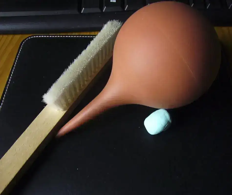

Manolo, ese ródico no deja residuos en el calibre?
Si los deja peor para él, je,je,je. Yo cuido, siempre que no se me olvida, de que no quede nada.
En serio, el ródico puede dejar residuos o no dependiendo de como esté de usado o viejo, pero para eso siempre hay a mano uno nuevo para el último repaso, la pera y el cepillo
