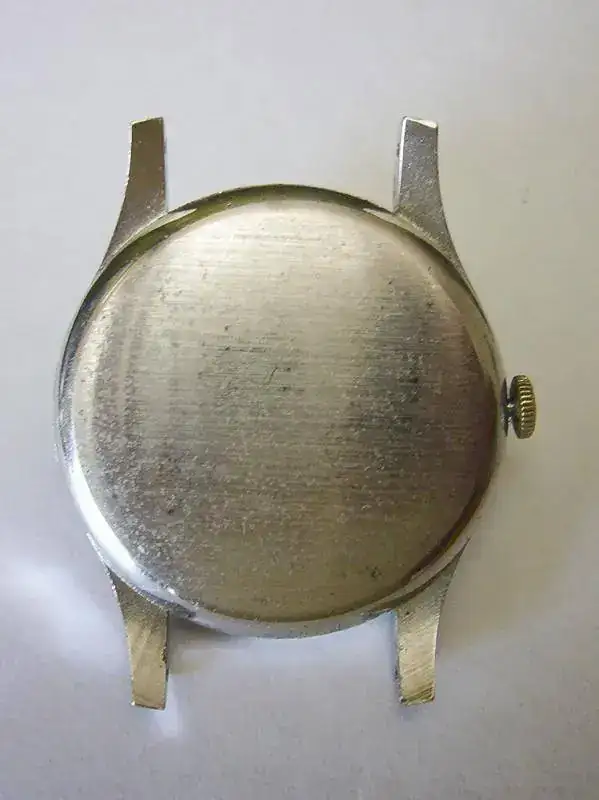

He llegado al mercadillo sobre las 8,30. Muy temprano, dirán algunos; pero no. Es muy tarde porque a esa hora ya han pasado y paseado por todos los puestos los sempiternos "veedores" (nuestros apreciados "buitres") sólo que a veces, tan sólo a veces, se les escapa algo. En la plaza de Los Carros había un señor bastante mayor, al que no recuerdo haber visto por allí nunca antes, con unos veinte relojes a cual más vintage. Quizás sería más correcto decir a cual más calamidad. Los miro y remiro, voy escogiendo los que me atraen y al final, juntados cuatro, le pido precio y ni con uno a uno ni con todos a la vez me cuadra lo ofertado. Así que me voy sin dejar de pensar en uno cuya caja me ha impresionado por su buena estampa; su máquina no estaba acorde ya que le pedí permiso para abrirlo. Vuelvo de nuevo al rato, le hago una oferta a la baja, naturalmente, la acepta y me lo traigo.

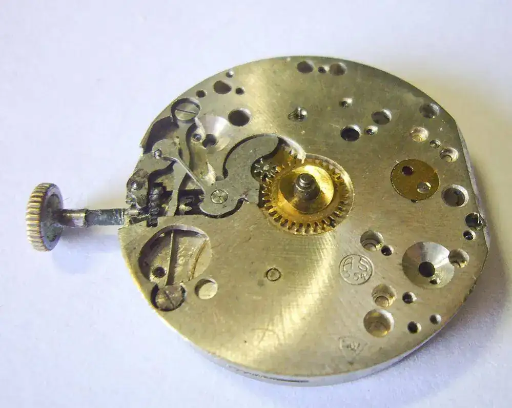

Al abrirlo de nuevo con tranquilidad veo el eje de volante roto, no me importa demasiado porque lo he comprado por la caja, en el resto hay óxidos y mucha, mucha suciedad.

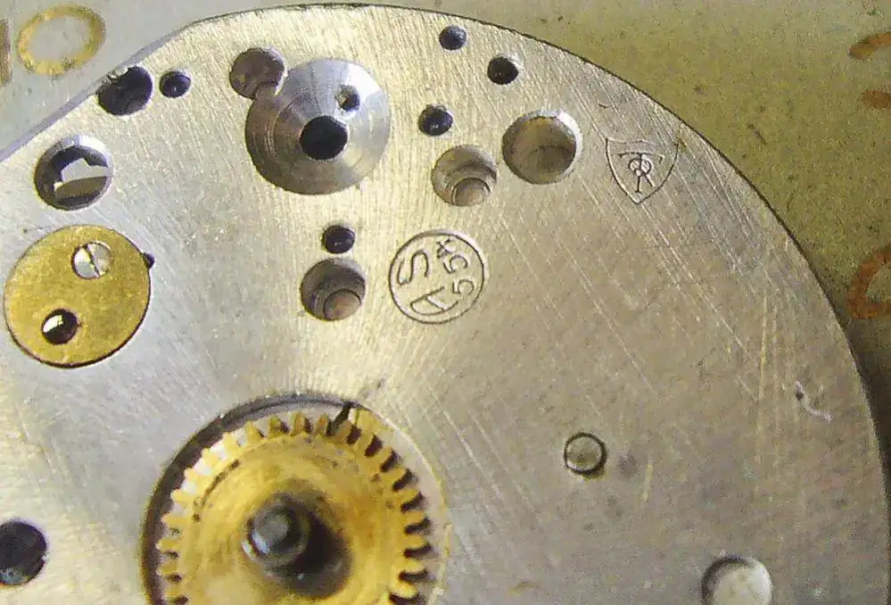

Como veis se trata de un AS 554, raro movimiento para mis cortas experiencias, con un segundo marcaje en el que, dentro de un escudo igualito al del Sevilla, F.C. (quien no lo conozca creo que lo podrá encontrar fácilmente en San Google), hay una T que tiene entrelazadas una C y una R o una q y una R, que vete a saber.

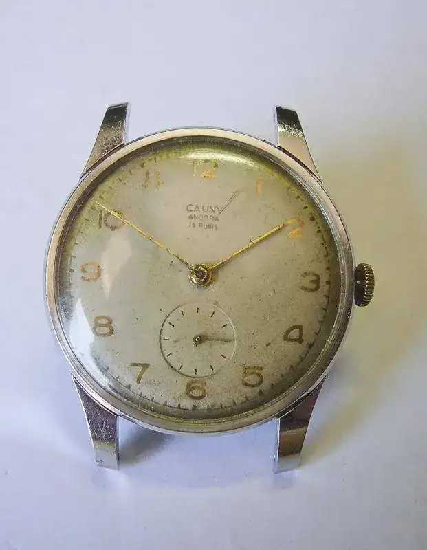

Su aspecto general es bueno para su edad, con una suave pátina bien llevada (el rasguño es en el plexi), unas agujas finas y elegantes, con números arábigos que sería más bonito si tuviera índices; ya sabemos, sobre gustos ......

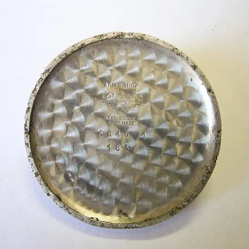

Y, como veis, una estupenda caja en acero que ¡oh, sorpresa! al abrirla nos deja al descubierto que es ¡¡¡LONGINES!!!.

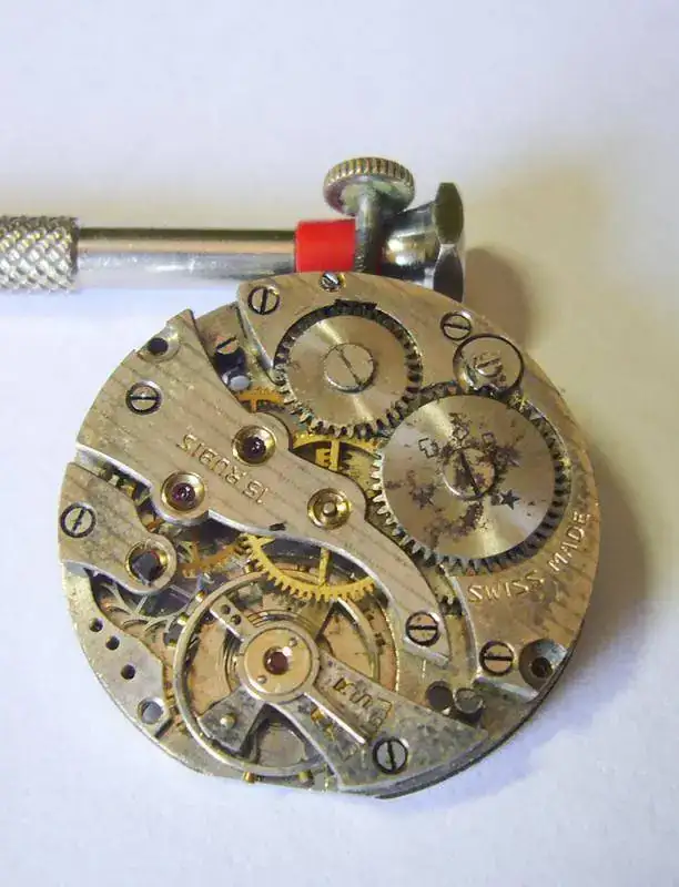

Yo, desgraciadamente, no me hablo mucho con esa marca pero tengo por casa un movimiento completo, que en su día tuvo una caja de oro, con referencia 23Z, así que me faltó tiempo para salir directo a casa a comprobar si eran compatibles. Desgraciadamente el 23Z es algo chico para ella por lo que toca seguir esperando. Al menos puedo intentar cambiar caja por movimiento o movimiento por caja con alquien que se encuentre en mi misma situación pero a la inversa.

Pues la caja no corresponde a un 23Z, pero si al mítico 30l, y te puedo decir que hay muchos movimientos 30l con su esfera y agujas pululando por ahí huérfanos de caja, fruto del ansia por el vil metal. Aquí tienes un ejemplo de un 30l con esa misma referencia de caja (aunque hay ligeras diferencias en las asas): http://longines30l.com/longserie/12471610.htm
Pinon ¿por qué no mides la caja interiormente, te vas a Ranfft, pides Longines y vas viendo que movimientos tienen esa misma medida?. En mi caso que mide 12", y según esa página, es compatible con los modelos 12 y 27. Los 30, como bien apunta Gods, pese a tener la primera parte de la referencia de caja igual, son de 13,25. Los 340 a 355, pese a ser de 12" son automáticos por lo que seguramente la tapa trasera estará falta de altura (o de bajura si hablamos adecuadamente, je,je,je). Luego faltará medir el diámetro de esfera porque ignoro si cada una de esas cajas tienen o pueden tener diferentes diales como suele ser frecuente.

Hola querido compañero: la marca del reloj nunca o la mayoría de veces no significa nada, pues muchas marcas con las mismas Máquinas tu sabes positivamente que aunque venga en la esfera Pepito; a mi particularmente lo que me vale son las tripas.
Equivalecias de AS 554 = 544- 570-571-572-608-649-654-675-712-738-743-912.
