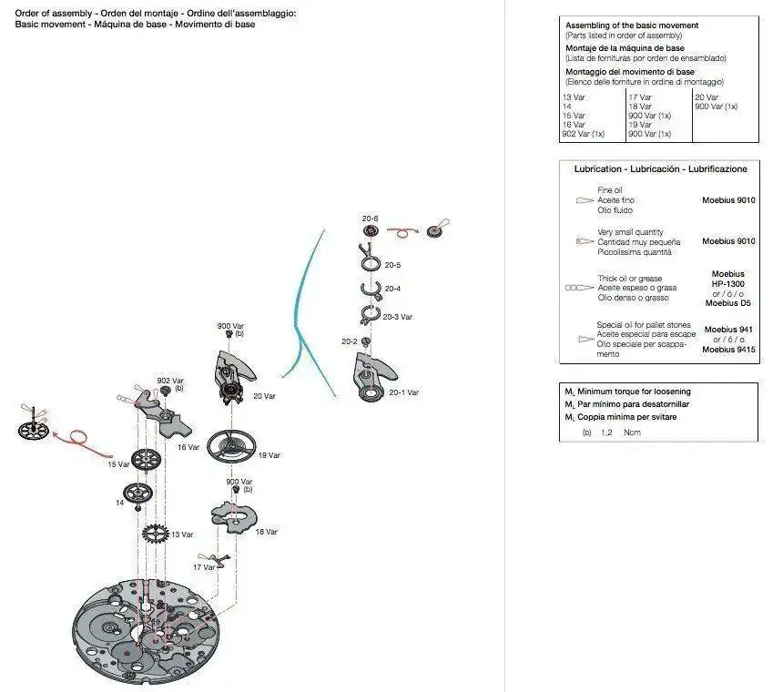

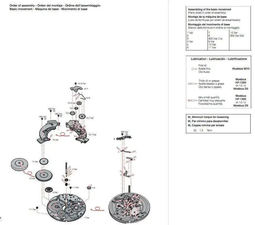

Esto es de una ETA-2893
Y la verdad, yo quiero imaginar que no es tan sencillo. Que dependiendo de cada tipo de pieza, será necesario un tipo de lubricación diferente.
Probablemente si lo lubricamos todo con el mismo aceite, el reloj funcione. Pero a lo mejor se atrasa, o se adelanta, o se estropea alguna pieza antes de lo normal.
