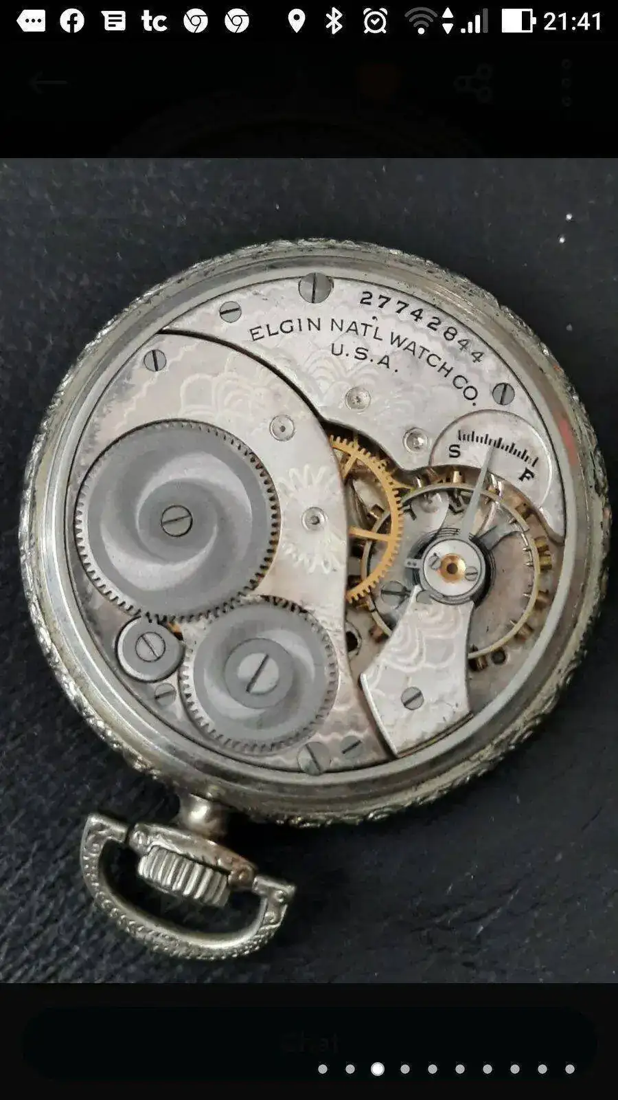

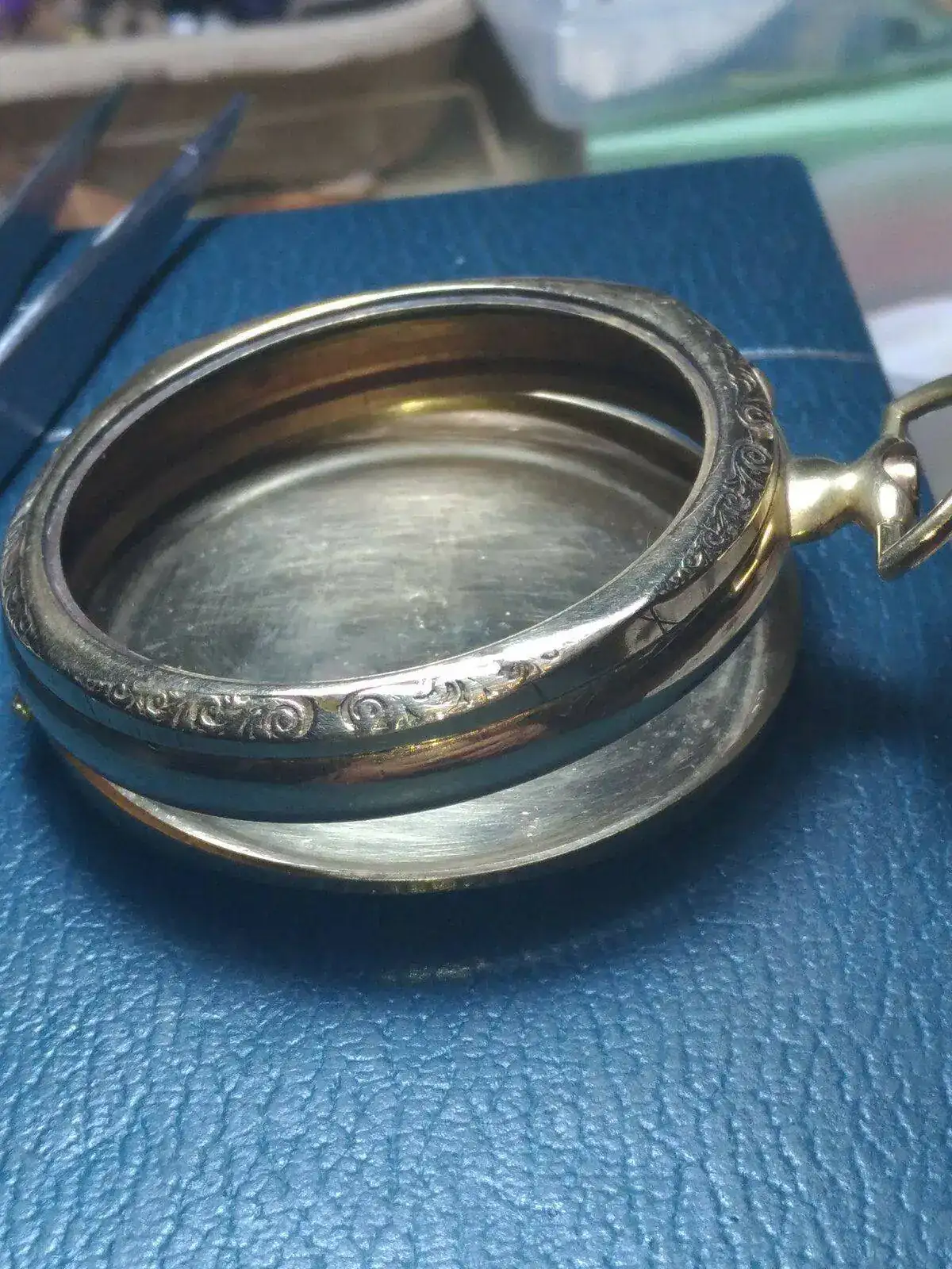

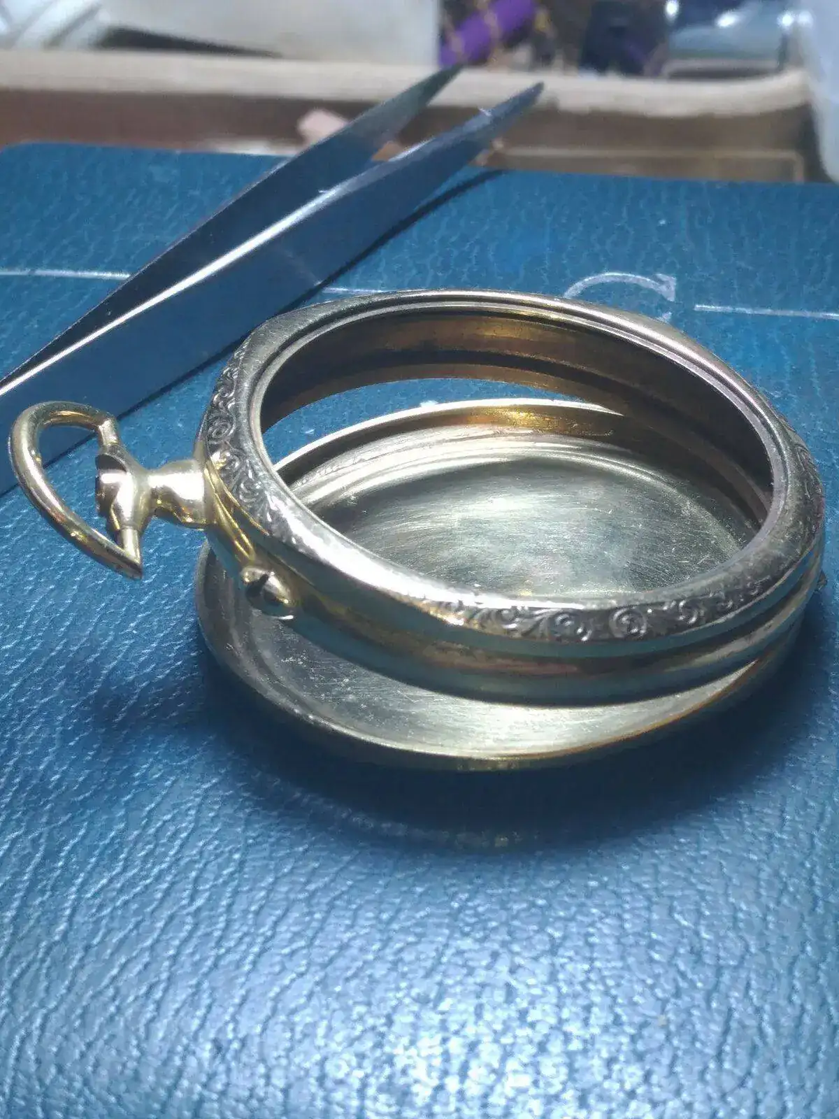

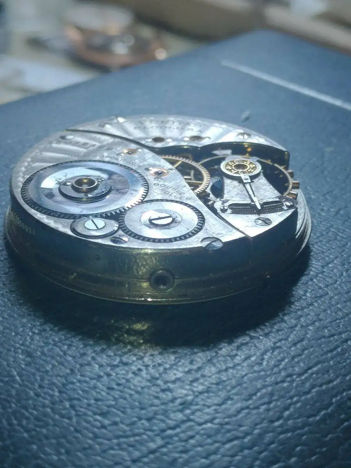

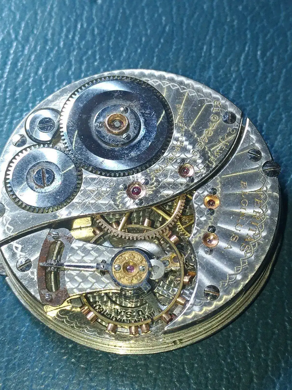

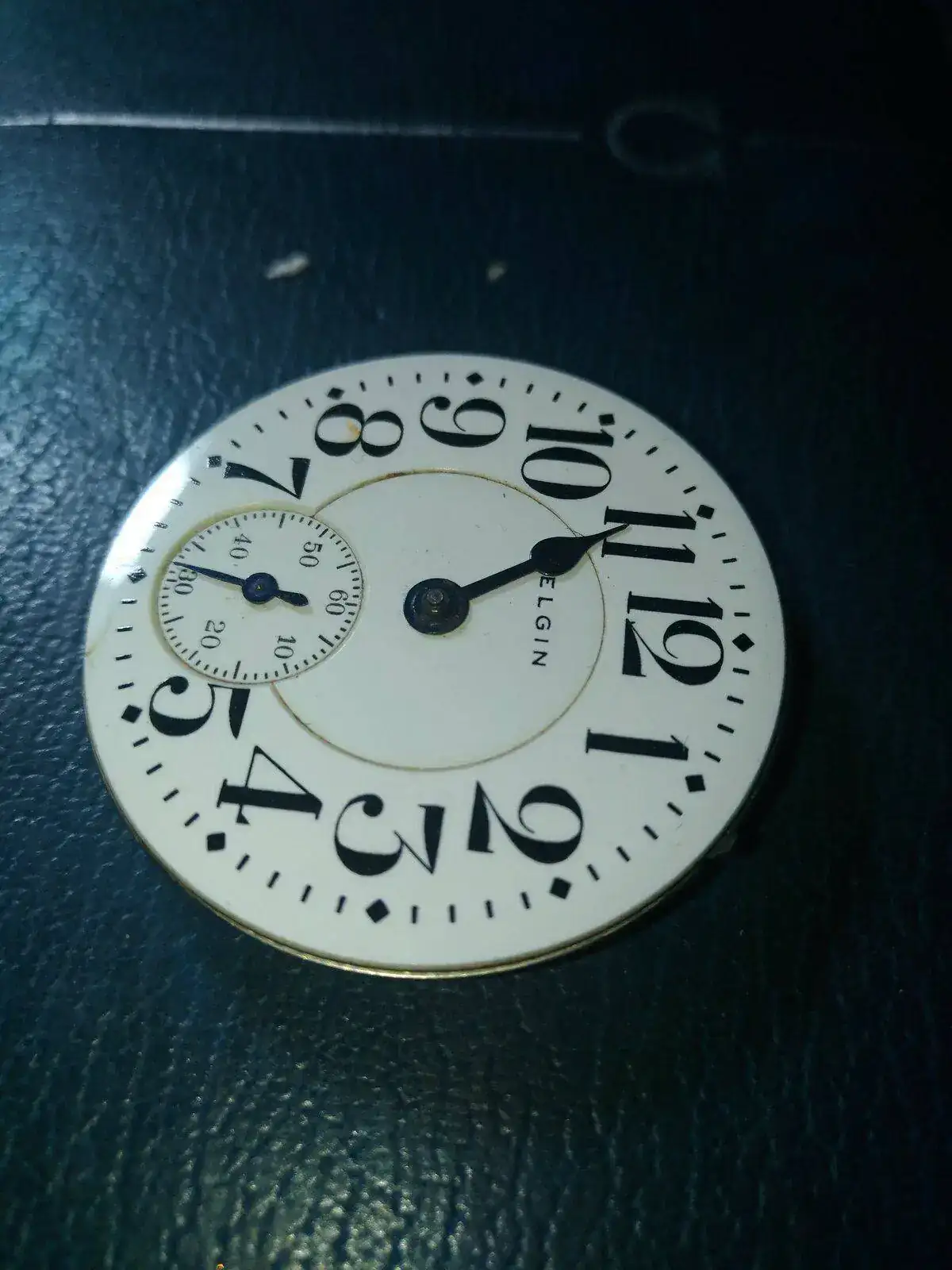

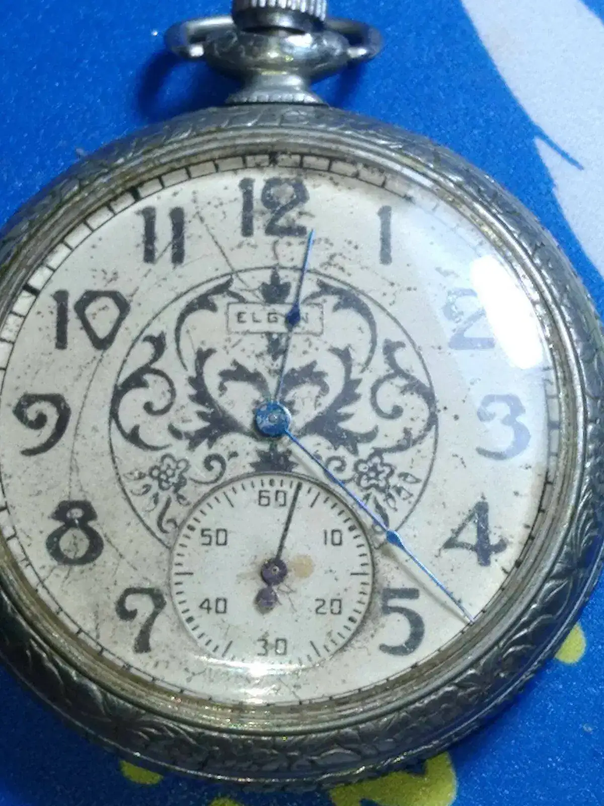

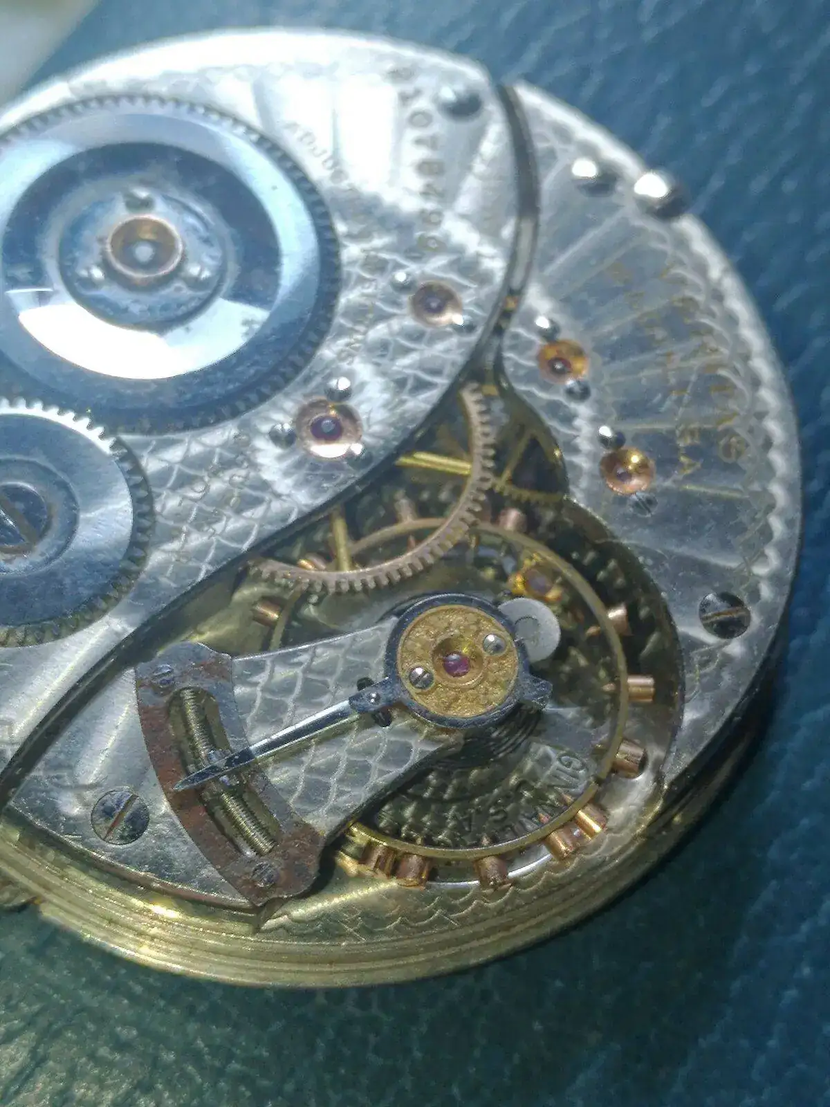

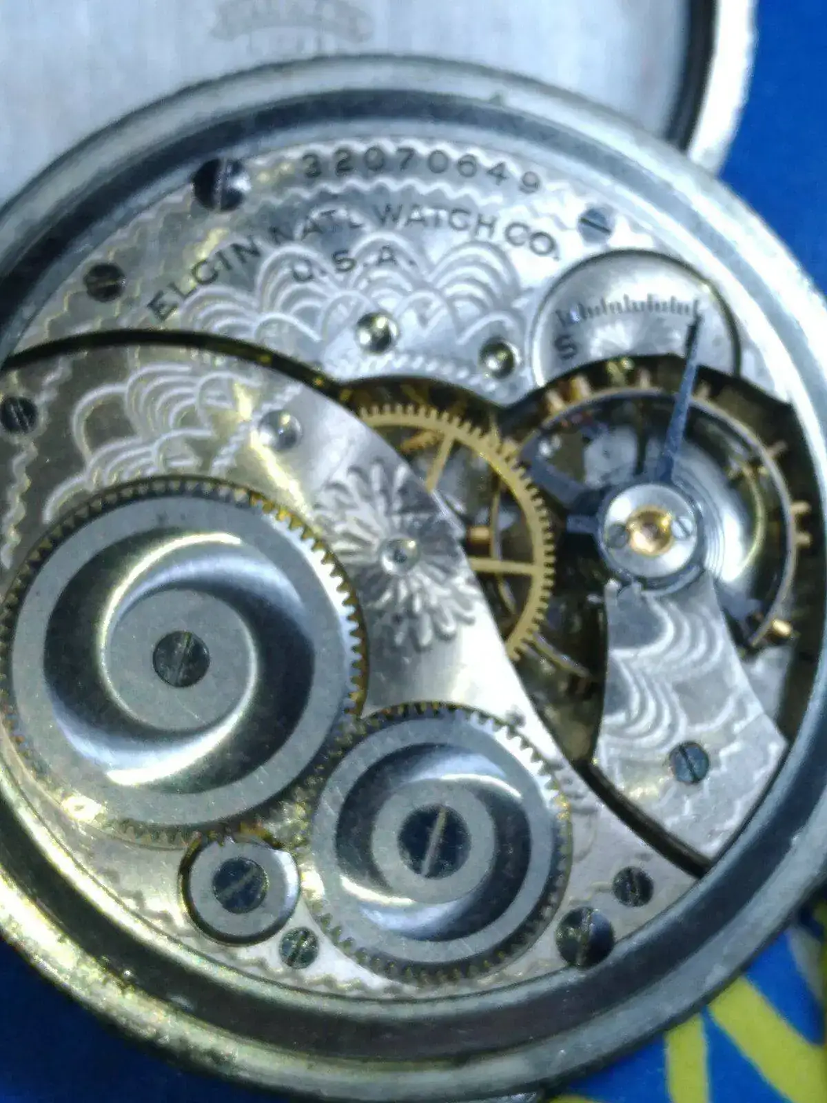

Hola jóvenes, pues eso, que rastreando encontré esta preciosa máquina en unas condiciones excepcionales , pero a la que le falta la Tija, os prometo que tengo más de 50 tijas y ninguna le vale, una faena. Ya tengo una caja preparada para meterla, si sabéis donde puedo adquirir la tija, dad un toque, por favor. Saludos

La caja suiza y el movimiento americano es un matrimonio que no funciona. Son dos sistemas Tija diferentes. En esa caja la tija es fija, solo tiene que girar, mientras que en ese movimiento americano la tija tiene que entrar y salir del movimiento. Cuando está adentro da cuerda al resorte cuando lo sacas ajusta las horas.
Un saludo enrico
Reacciones: PabloXX, elqueaprende y miquel99
Los elguin son ''mass production'' estoy seguro que en ebay encuentras caja y tija. Lo que dice eri es cierto para dar cuerda en los elguin has de apretar a la vez, por donde la tija creo recordar que hay un engranaje cónico.
Gracias por vuestra aportación, como supongo que os habréis dado cuenta, ando un poco espeso en este tema ya que, no distinguir entre una caja europea a una americana, no es de expertos. Por cierto, como debo buscarla en Ebay?
Gracias
Reacciones: miquel99

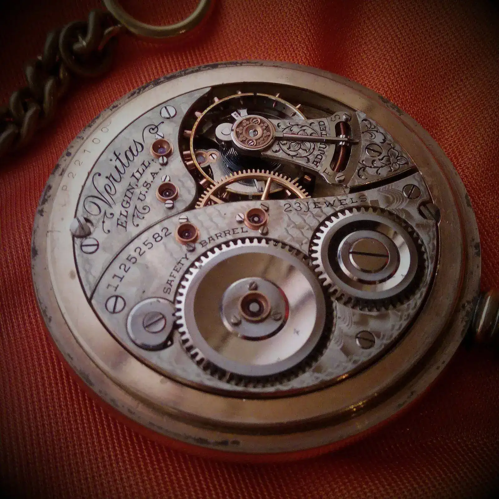

Ese Elgin, es uno de los mejores relojes que hizo la compañía, bien se merece cobrar vida otra vez. Es un grado 453 8aquí está la documentación de tu reloj)
La caja debe ser de la talla 16s y debe llevar un pasador macho que se acopla a lo que es "la tija" que en tu caso ya la tienes alojada en el calibre
Es decir, necesitas algo así
Este es el mío de un tamaño mayor y con algunas sutiles diferencias, el grado 214
Si buscas "pocket watch case 16s" encontrarás lo que necesitas, eso si, debe tener la ranura abierta para la palanca de poner en hora, como se ve en la imagen de arriba.

Hola Calatrava, como dice Miguel el movimiento es un alto grado americano de los mejores que se fabricaron al principio del siglo 20, sin duda se merece una caja apropiada para tan bonito movimiento, en USA la podrá encontrar.

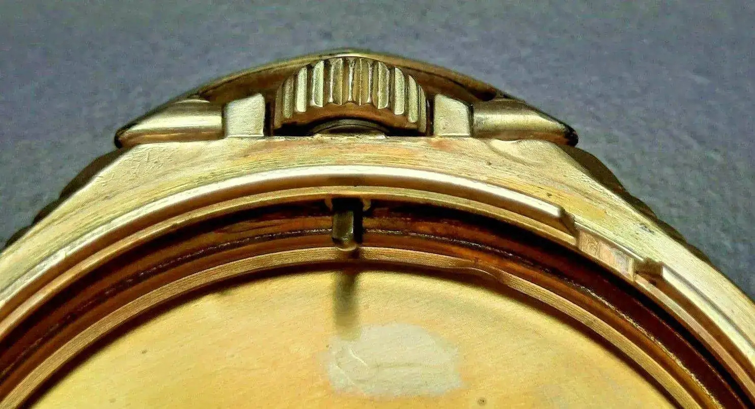

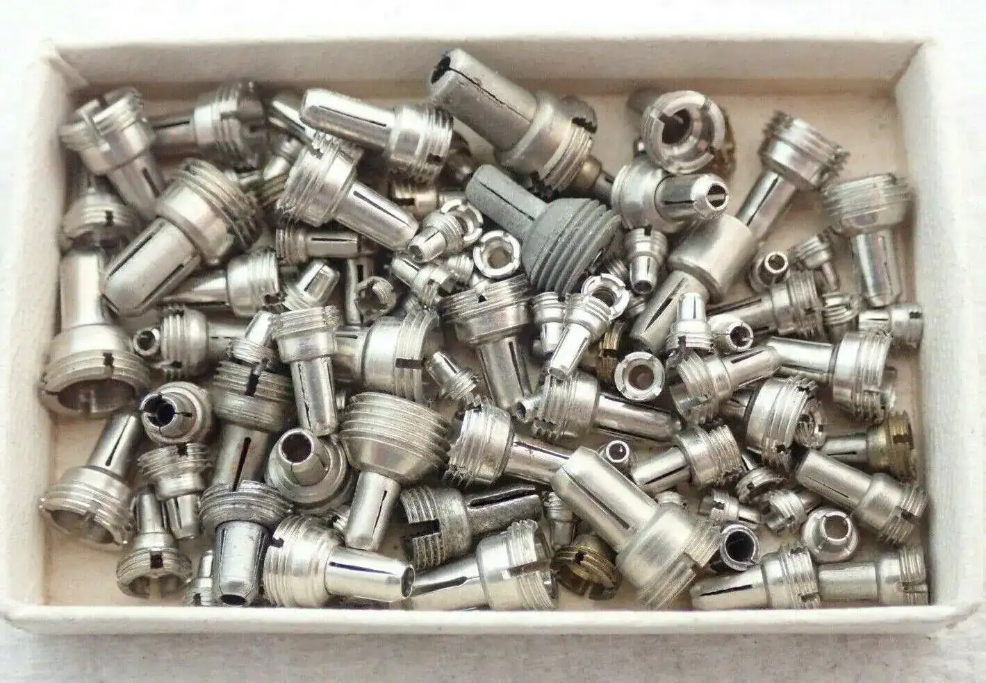

Las cajas americanas para darle cuerda y cambio de horario, llevaban una pieza que aquí la llamamos Pinza americana, en inglés ”SLEEVE” y la tija en inglés ”STEM” adjunto fotos:
Pinzas americanas habían de todas las medidas de cajas, adjunto foto:
La pinza americana se introduce por el cuello de la caja y con un destornillador se rosca, la tija se introduce por el interior de la caja en el bajo de la pinza y por la parte de arriba se roscaba la corona, para movimiento del ferrocarril con cambio de hora por palanca como el tuyo es más sencillo, solo que la tija entre en el movimiento para darle cuerda ya funcionaba, pero lo que no eran del ferrocarril, el cambio de hora era por la corona, la cosa se complicaba, dado que la pinza tenía que estar a la altura adecuada para que funcionara el cambio de hora, bueno solo había que subir o bajar con el destornillador la pinza, hasta que cambio funcionara bien.
En USA hay muchos movimientos suizos de altos grados de marcas como Omega, Longines, Zenith, Tavannes, Revue, Touchon, Etc…que se fabricaron para el mercado estadunidense, OJO que llevan el cambio por pinza americana!!!
Por eludir impuestos los suizos enviaban los movimientos a Canadá donde se montaban en caja Canadienses y después entraba en USA, para el mercado Ingles también enviaron movimientos con dicho sistema, he visto cajas Canadienses, inglesas y suizas con el sistema de pinza americana.
Si encentráis un movimiento de alto grado suizos en USA, verifica que lleva el tornillo de apriete del tirrete!!! De lo contrario necesita caja con pinza americana, el problema es que igual las medidas del movimiento Suizo no corresponde a las medidas estándar Americano de 12, 14, 16, 18, 20 S
Si eres un “manita” y te gusta los desafíos, con la broca y el macho adecuado, podría acoplar la pinza a tu caja sin problema,
Un saludo a todos.

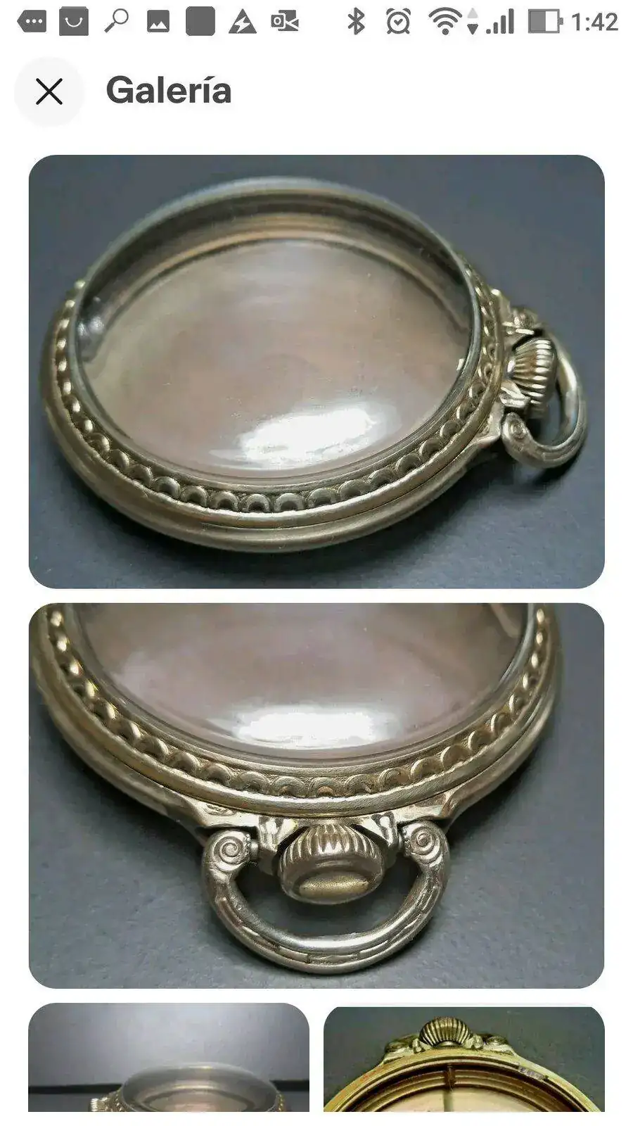

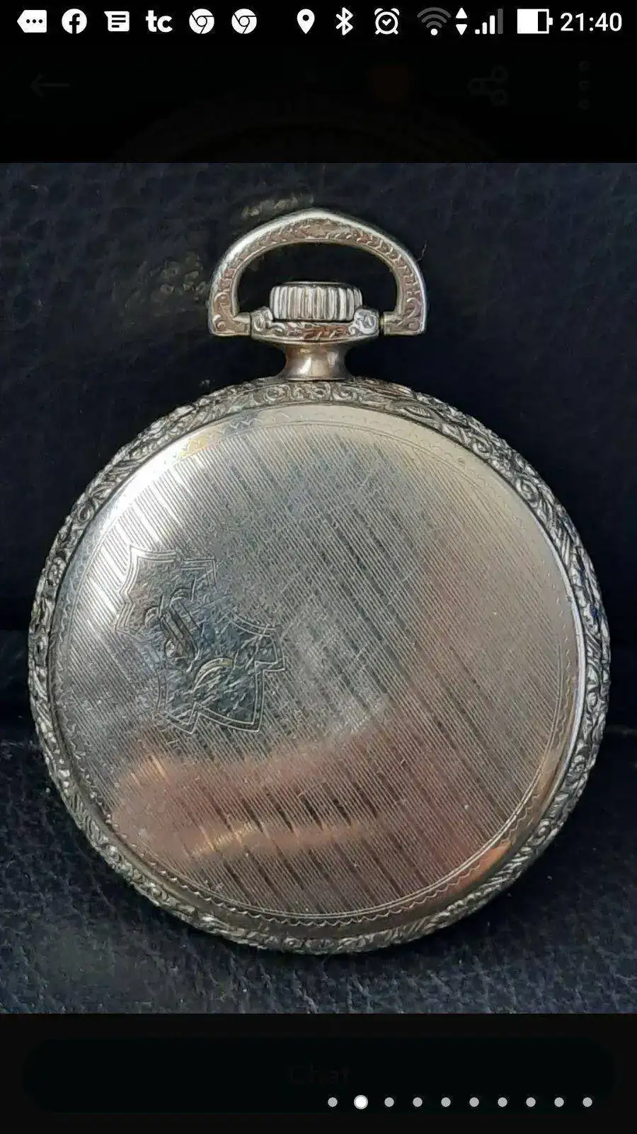

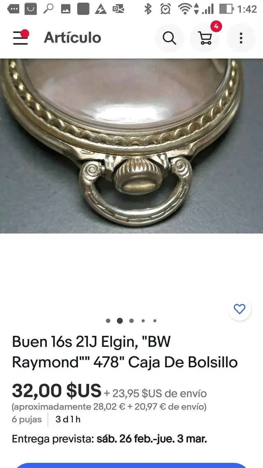

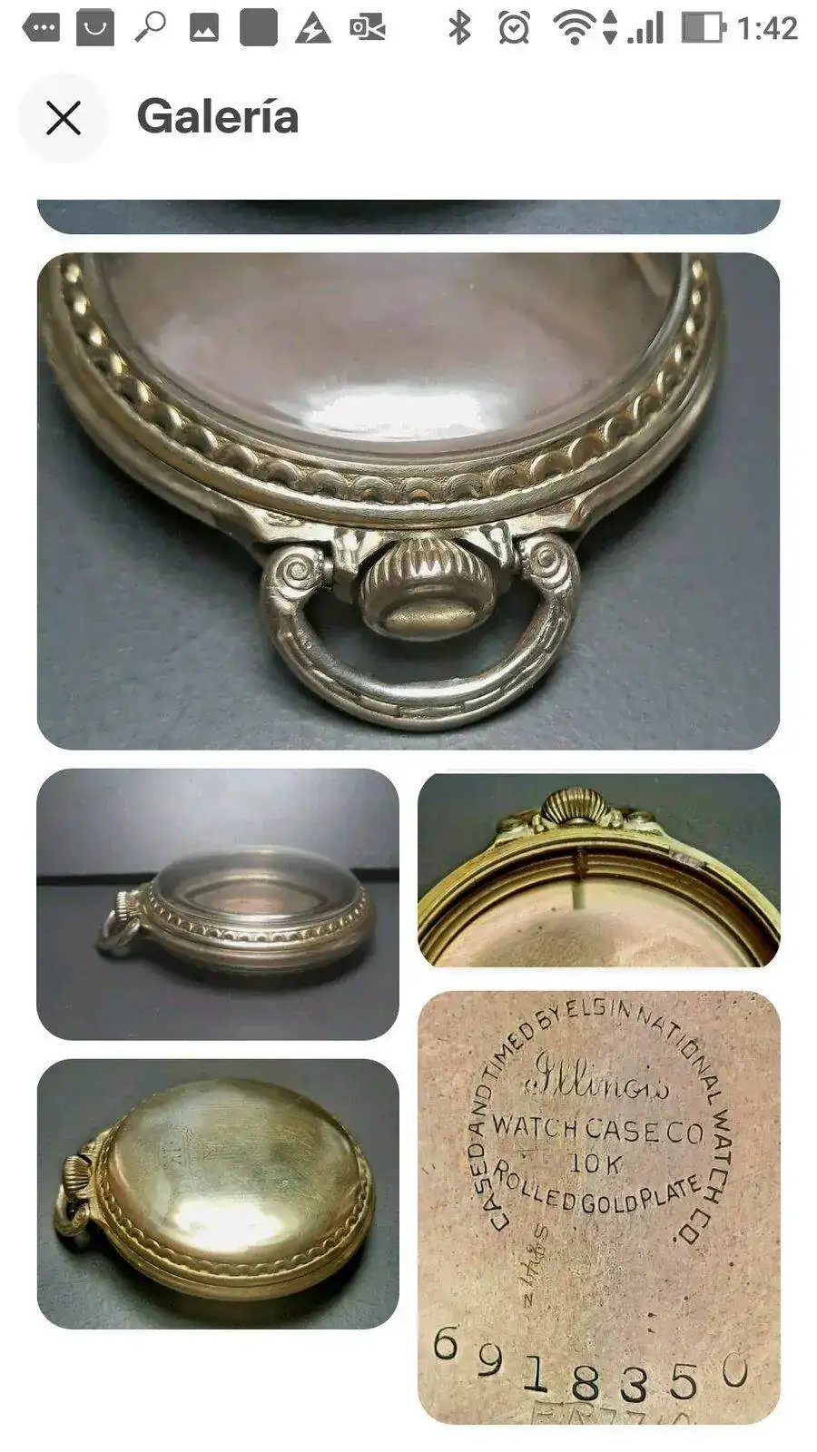

Gracias amigos por vuestra colaboración, he visto una caja que creo que me podría servir, pero me gustaría vuestra confirmación, pongo fotos. Seguro que las hay mejores, pero tampoco puedo gastar mucho. Gracias de nuevo

Gracias amigos por vuestra colaboración, he visto una caja que creo que me podría servir, pero me gustaría vuestra confirmación, pongo fotos. Seguro que las hay mejores, pero tampoco puedo gastar mucho. Gracias de nuevoVer el archivos adjunto 2370271
La caja me parece más que correcta. Pienso que puede ensalzar esa magnífica máquina Elgin. Personalmente intentaría fijar esa espectacular máquina ahí.
Muy buenas, veo la caja idónea para tu movimiento, te deseo suerte y que la consigas!!

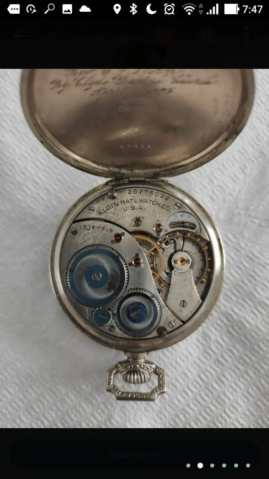

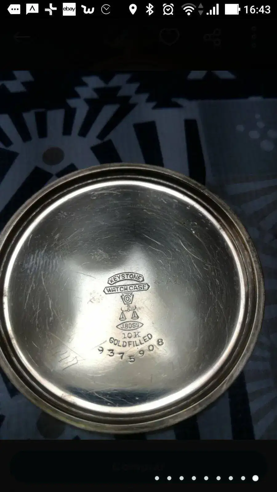

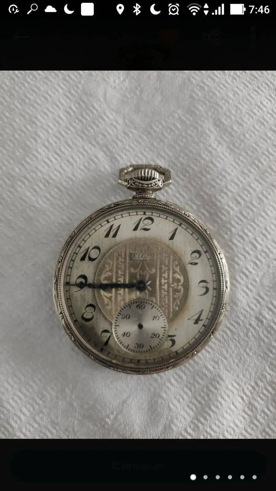

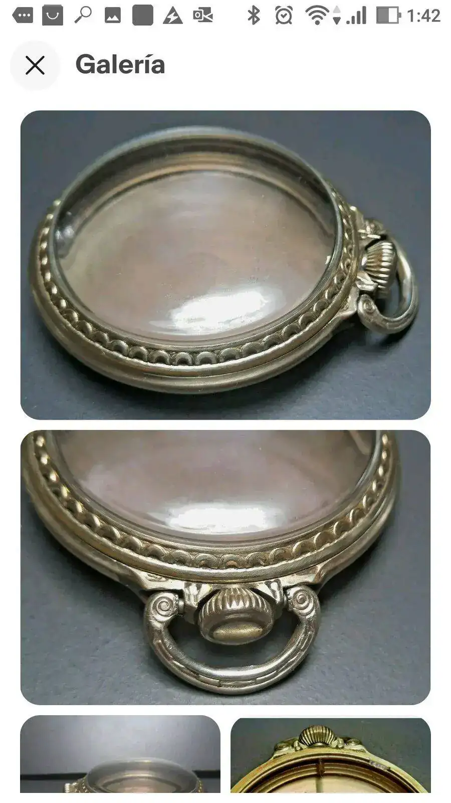

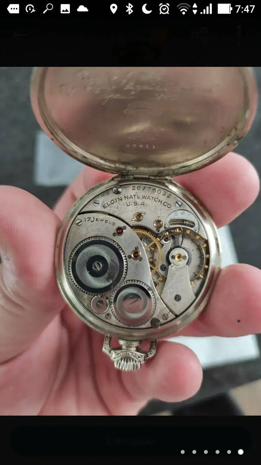

Bueno amigos, otra vez por aquí. Al final no pudo ser, se me puso en la subasta a un precio que no pude con el.

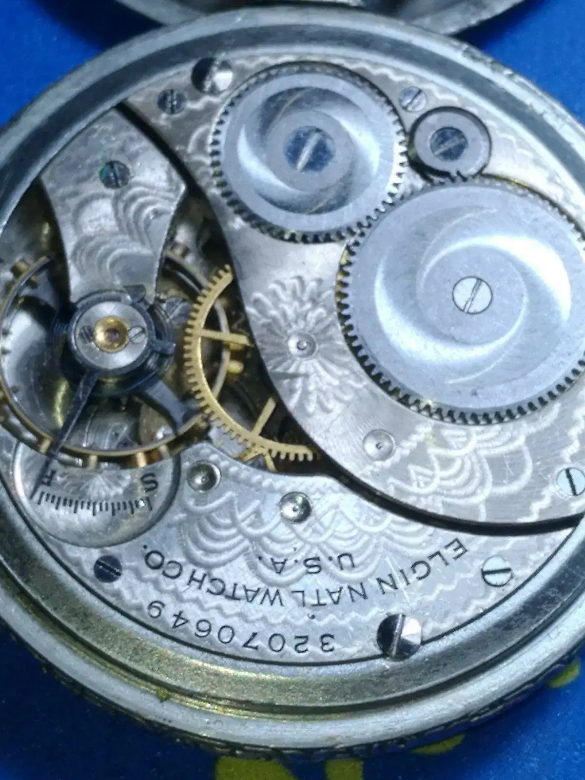

Ahora se me pone a tiro esta, bastante mas económica y seguro que mas fea pero, como de costumbre, necesito vuestra aprobación, puesto que no hay datos sobre el tamaño. Pongo unas fotos, saludos y espero vuestra aprobación.
Hola, esta caja es un 12 s no te vale para tu movimiento, la tuya tiene medida de 16 s, sigue buscando con tranquilidad que ya aparecerá la candidata,
Un saludo,
Me gustaría saber como conocer a simple vista el tamaño, alucinante. Gracias, seguiré buscando y preguntando
En este caso se nota bastante bien que es un tamaño inferior a lo que necesitas, pero un truco es buscar la numeración del calibre que sale en la imagen en pocketwatchdatabase y ahí te saldrán sus características, en este caso un 12s.

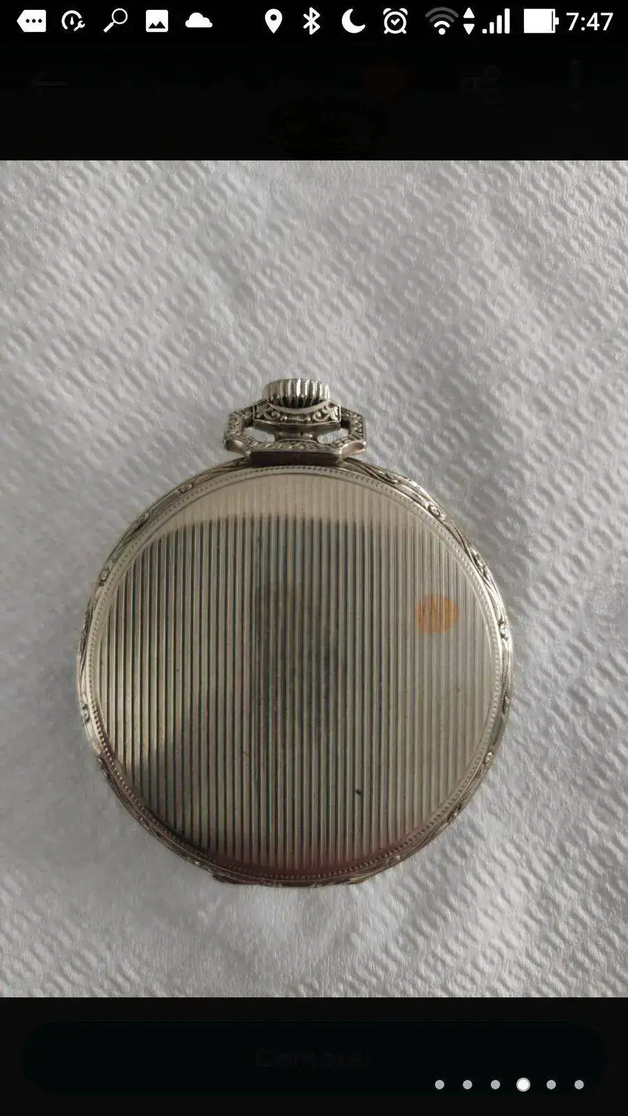

A ver este otro
Hola
Esta es de grado 303 tamaño 12S. No te sirve.

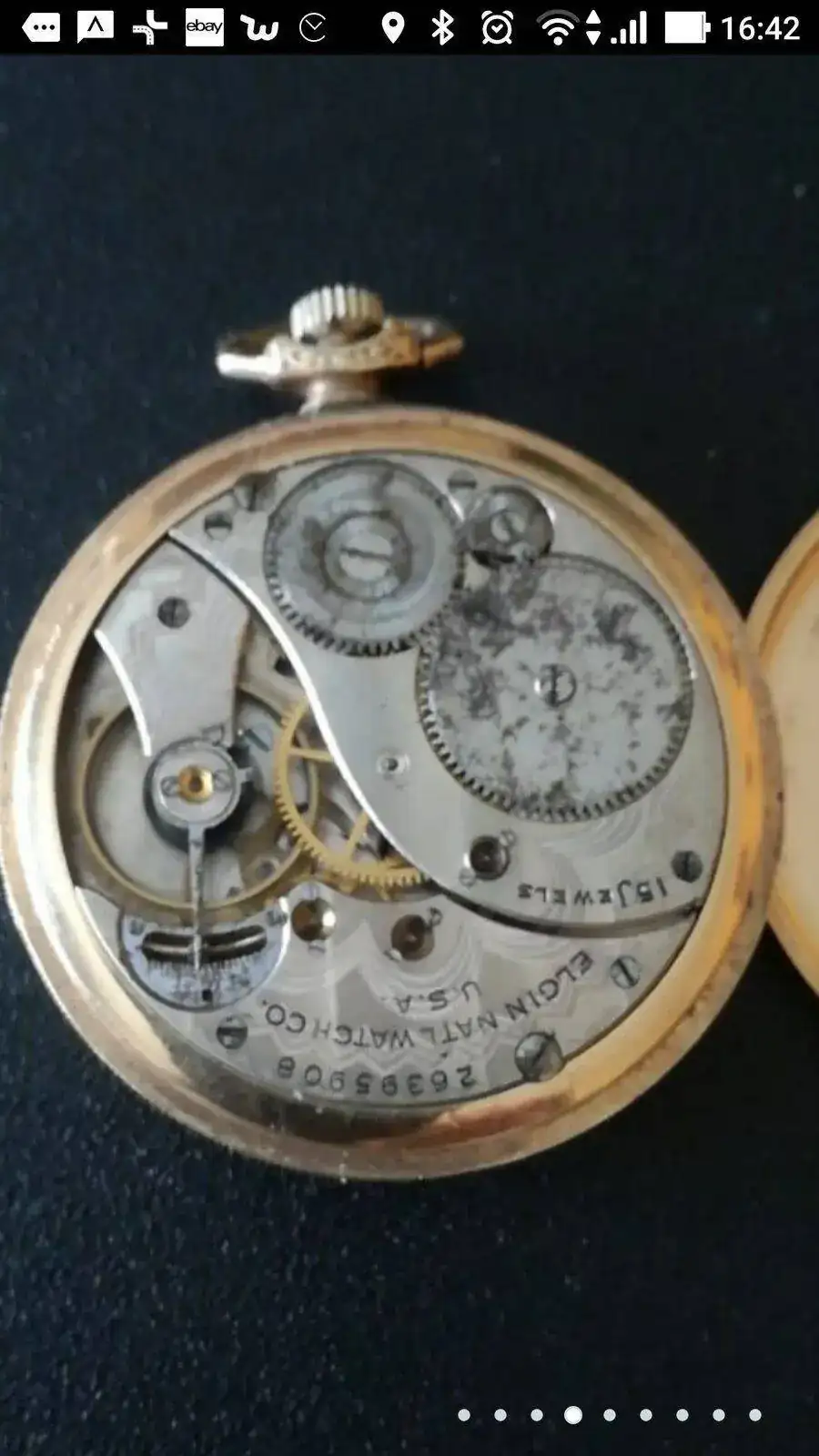

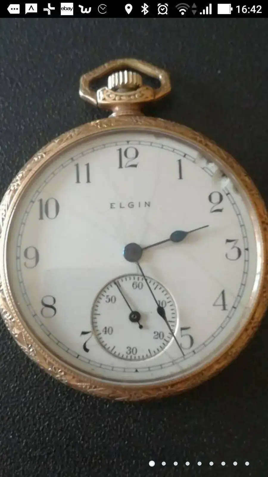

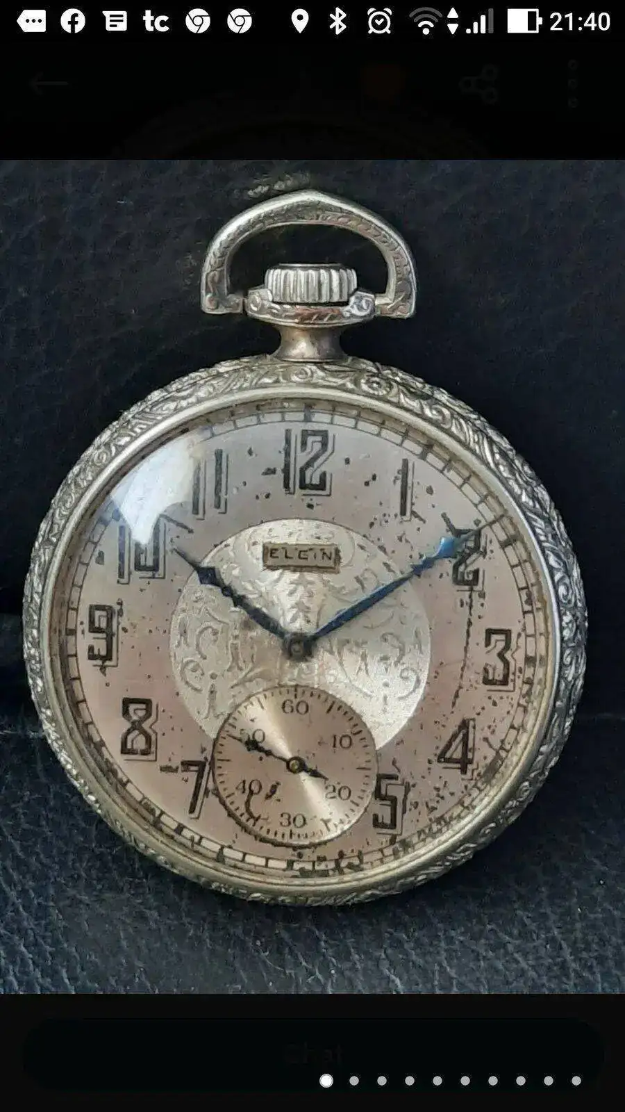

Hola de nuevo, tengo a la vista un reloj que esta bien de precio, es 16S?
Gracias
No, es un 12s
Caguen....
A ver si hay suerte
Sigue siendo un 12 size. No te sirve. Cuando veas una que te guste mete el nº de serie y mira que sea una 16 size que es la tuya. Tienes que entrar en pocket watch database. Un saludo
