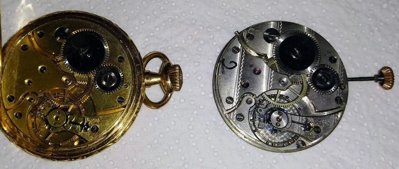

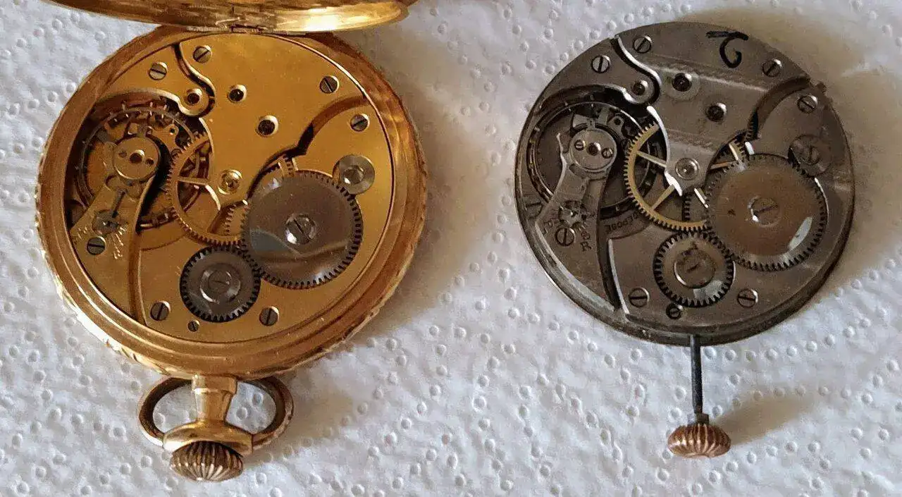

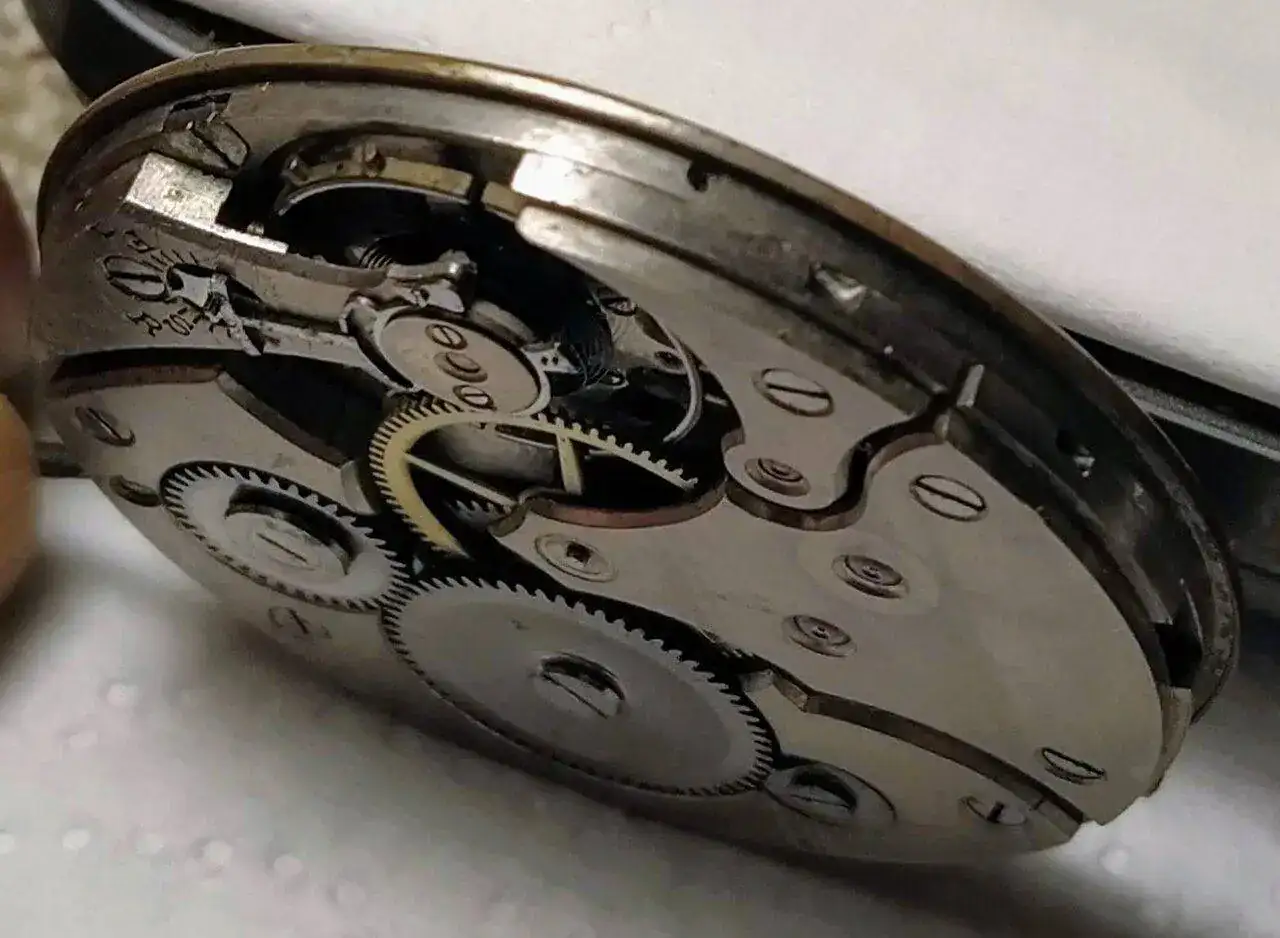

Ahora he conseguido una maquina que se me antoja igual a la mia. Os paso la imagen para pedir vuestra opinion ???
Dado que no se ver los " tornillos candado " como puedo averiguar como se desacopla la maquina de la caja ???
De que material esta hecha la maquina de mi abuelo ???

La máquina de tu abuelo tiene los puentes de latón dorado, la otra en un acabado de níquel.
Reacciones: cesccat
El tornillo candado es el que está al lado del volante, después tienes que desenroscar el tornillo del tirete hasta que salga la corona con su tija y ya sale el movimiento. El tornillo del tirete es el más pequeño más cerca del cuello de la corona

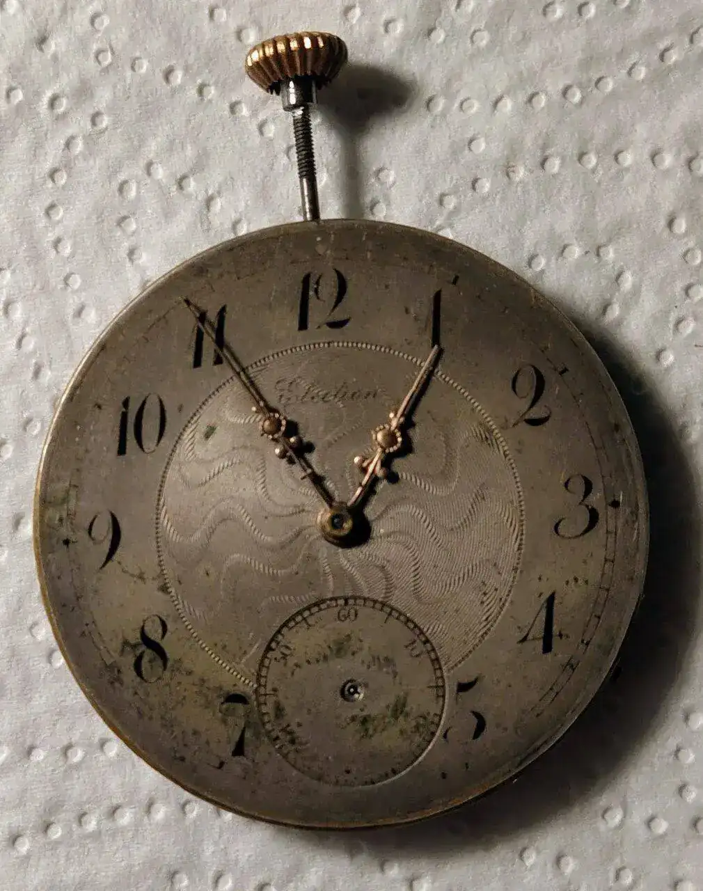

Alguien me puede explicar como separar la esfera de la maquina ???

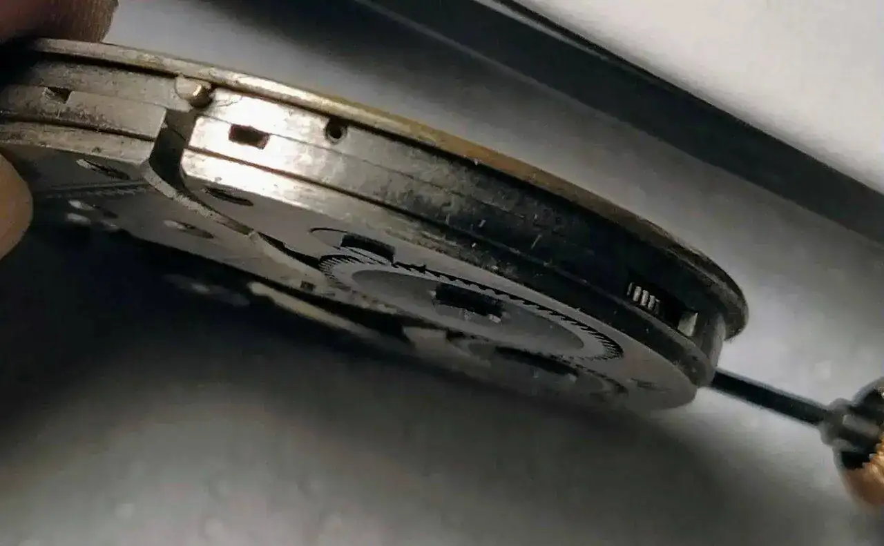

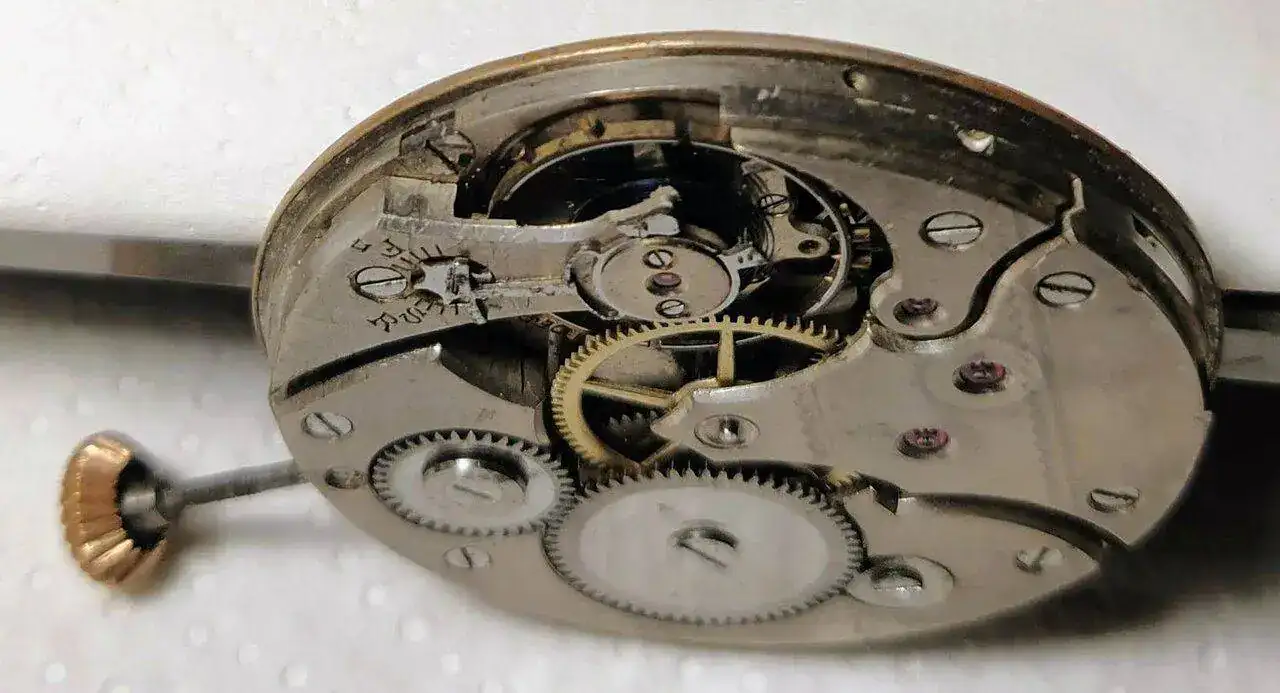

Añado imagenes que ayer me deje,disculpar.
Reacciones: Kronos93
Los tres agujeros distribuidos por la maquina pueden tener a ver con como separar los dos elementos mencionados ???
Y si es asi, que tornavis necesito para acceder ???
En teoria deberia haber ahí tres tornillos, estos tornillos harian presion en cada una de las tres patas del dial. Si no hay tornillos, posiblemente el dial este pegado, prueba muy levemente a hacer palanca con un destornillador debajo del dial a ver si se despega algo. Si no, desmonta poco a poco el movimiento con el dial puesto.
Me edito, primero quita las agujas XD

El dial no hace el menor movimiento de desajuste.
Hay tres agujeros muy pequeños, rozando el dial, a las 11-12, 7-8, 3-4 ............... observandolos con lupa 20x no logro ver el final pero si que creo ver las marcas para atornillar. Te sugiere algo ???
Lo de desmontar el movimiento ( poco a poco ) me acojona un poco p q sera la primera vez que lo hago ...........pero que demonios si lo compre para ello........... paso a paso y documentando cada accion sin perder ninguna pieza.

A ver, te explico, con las agujas puestas haces la presión suficiente para que el dial quede en su sitio... aún así si no está pegado debería moverse algo, lo de la palanca lo digo porque enseguida te darás cuenta si está pegado o no, si no puedes hacer palanca está pegado.
Pueden no ser tornillos, en argot matricero le decimos prisioneros. Es como un tornillo roscado pero sin cabeza. Únicamente tendrá una ranura recta para insertar un destornillador pequeño y desenroscarlo, esta vez si, como un tornillo.
Si no tienes un set adecuado de destornilladores, ni lo intentes. O empieza principalmente por ahí

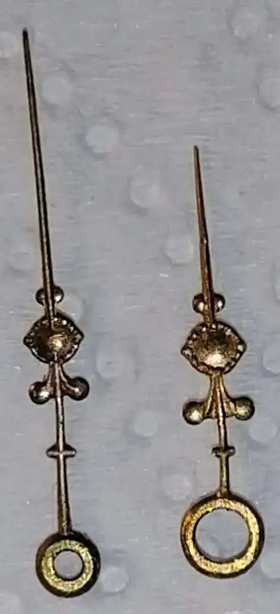

Alguien podria decirme algo de estas manecillas ? Es que me falta la del segundero y no se por donde empezar a buscarla.
Gracias
