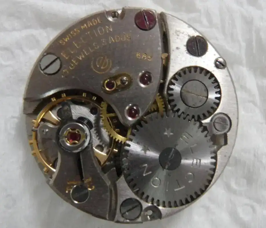

Buen día amigos; en este foro se encuentra un hilo bastante completo donde el amigo Rodserling con la colaboración de un amigo que hace mucho que no nos escribe y que yo lo recuerdo permanentemente y que los que lo conocimos - sabemos y valoramos sus magnificos aportes que nos entregaba periodicamente. Así fue que le dedicamos al reloj Electión un hilo y donde se puede apreciar fotos un conjunto de distintos calibres que nos entregó esta marca y que contenían buenas máquinas y que todavía se pueden encontrar de a miles en la argentina. Creo conservar todavía mas de 200 máquinas Electión de variados calibres!!!

Muy lindo reloj .yo tengo un Election cal 805.Yo no soy especialista en reloj pero aca en Argentina eran relojes considerados muy buenos a un precio accesible para la clase media.

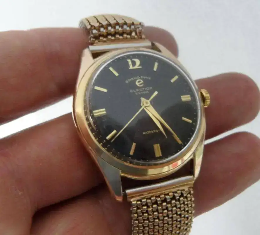

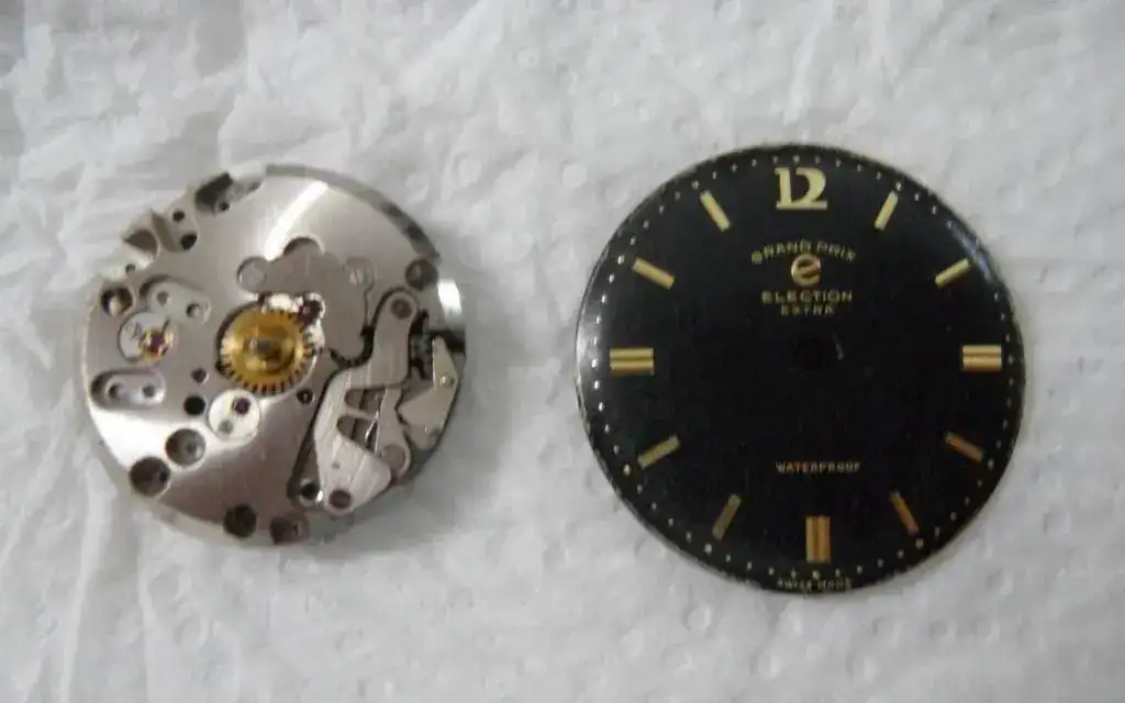

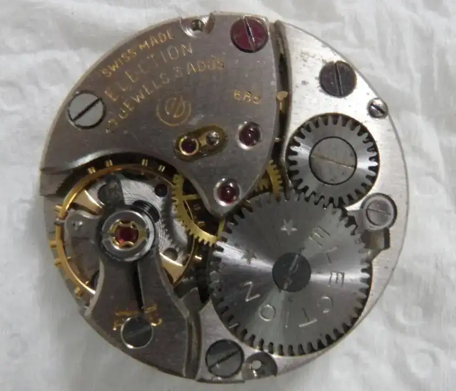

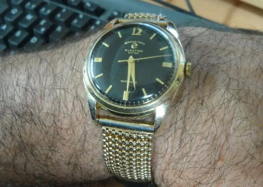

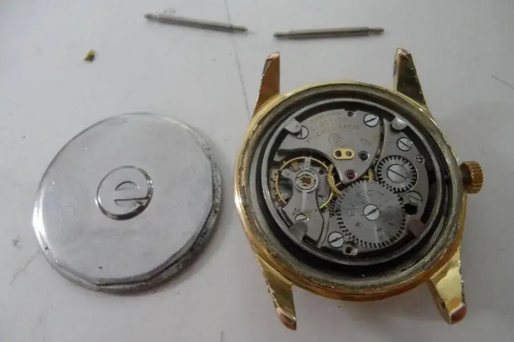

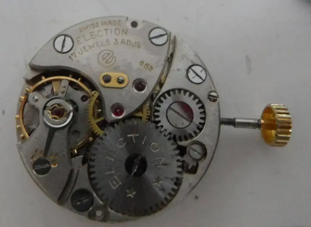

Election terminado.

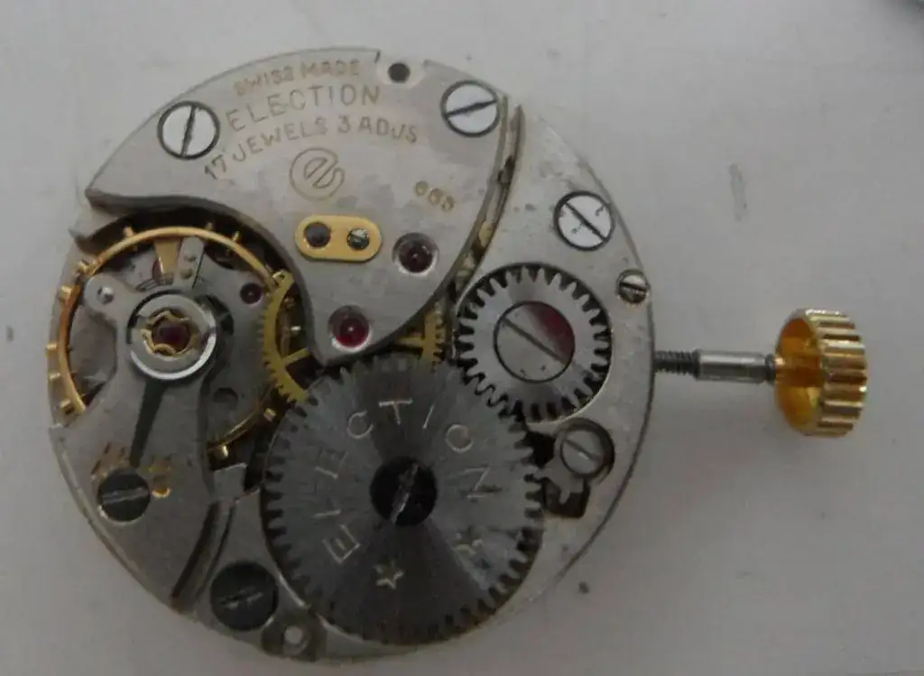

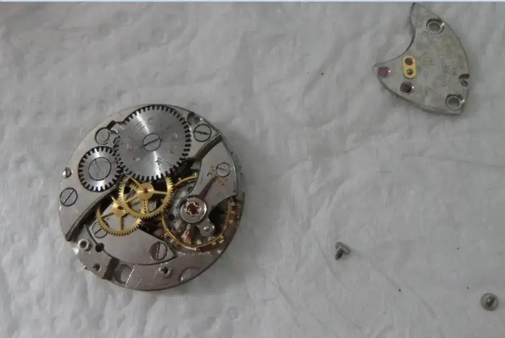

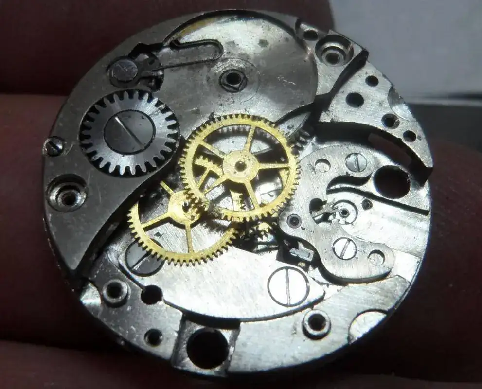

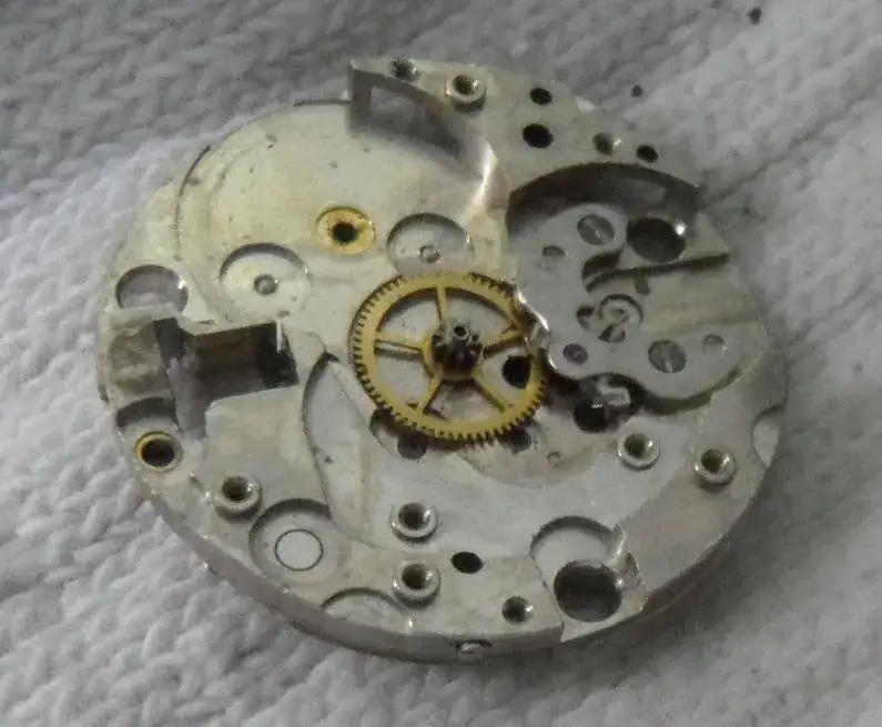

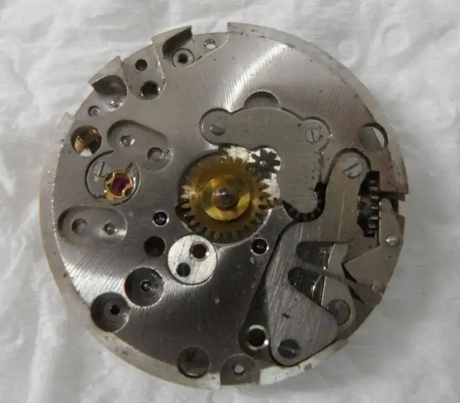

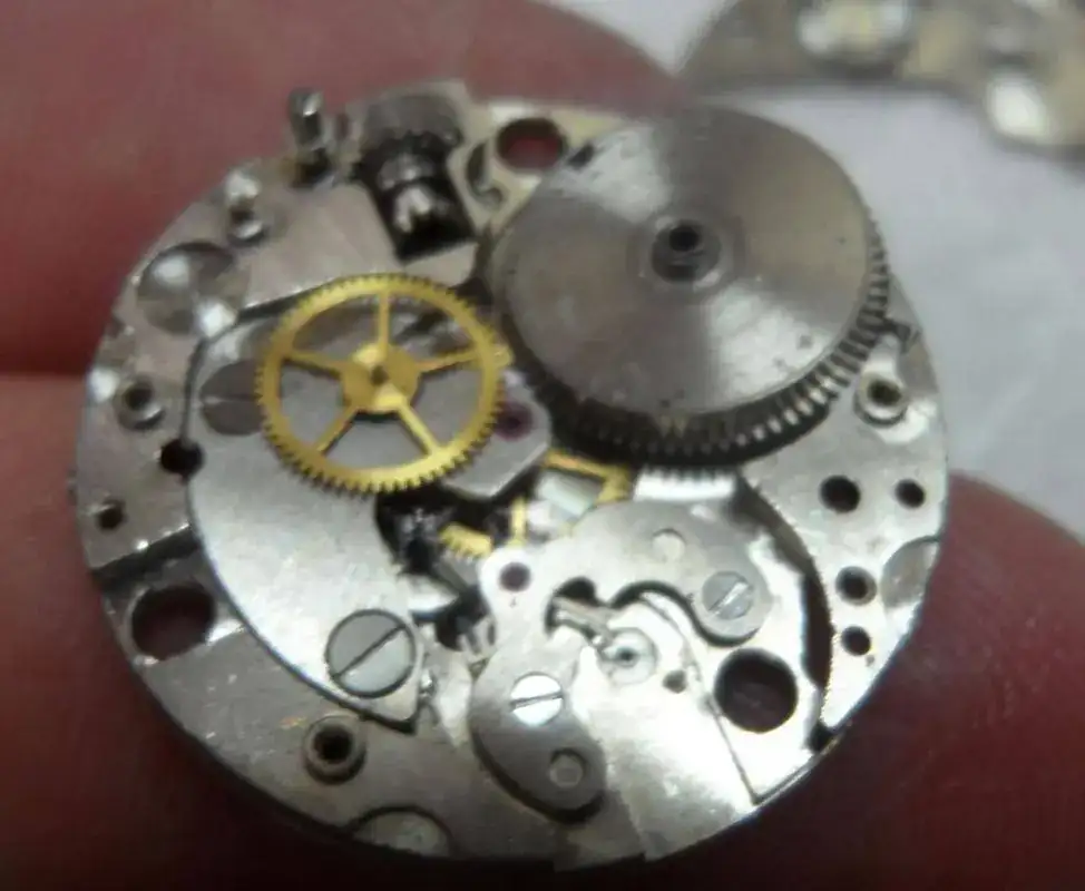

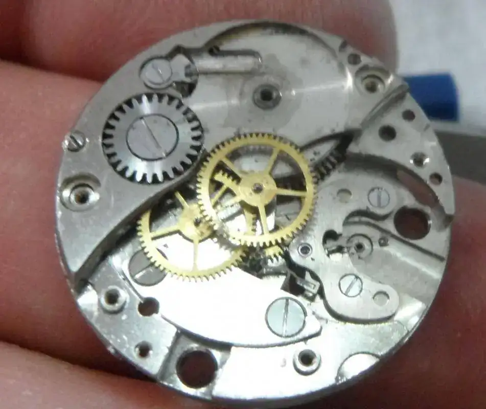

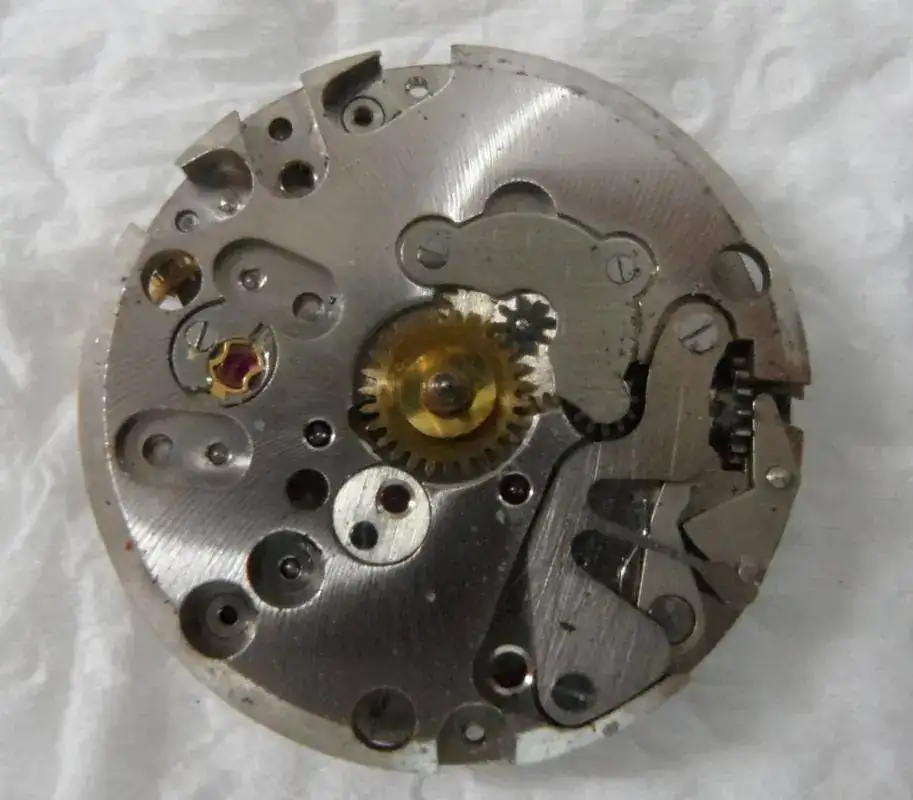

MI PRIMERA LIMPIEZA INTEGRAL CON DESMONTAJE PARCIAL Y MONTAJE CON FINAL FELIZ... FUNCIONA.
Si tenemos en cuenta que el reloj lo compré durante un finde de vacaciones, por 2 euros, y que ha sido mi primer desmontaje y limpieza con resultado satisfactorio, puedo decir que con este reloj me ha tocado la fortuna, porque he disfrutado de lo lindo....

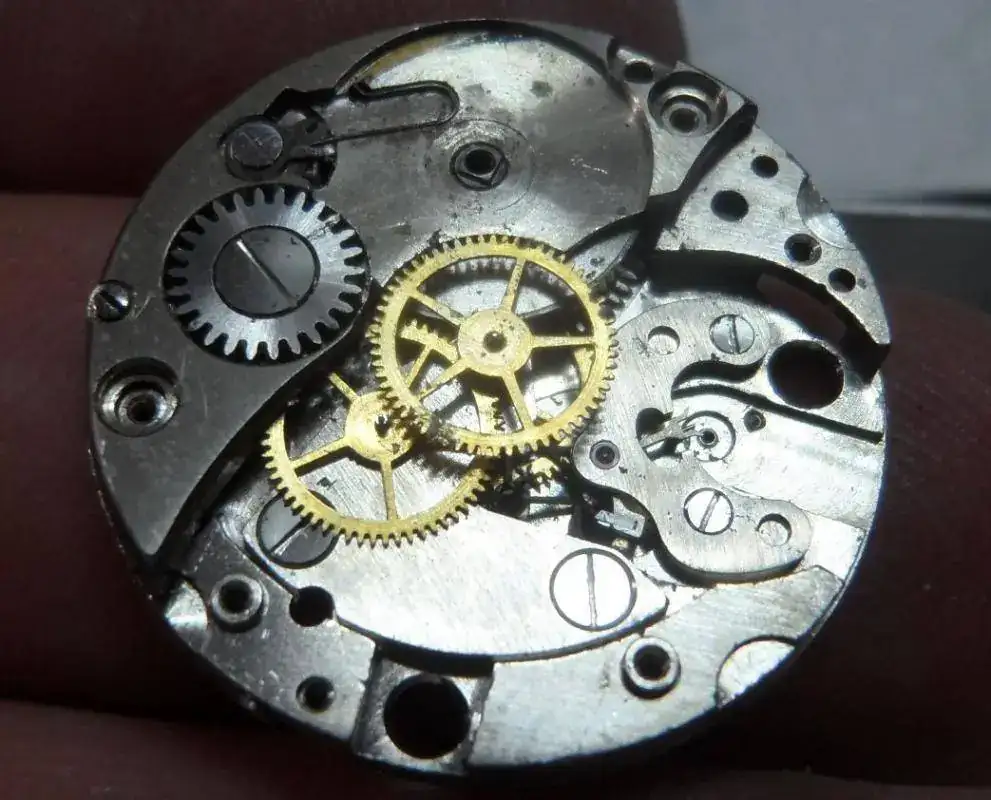

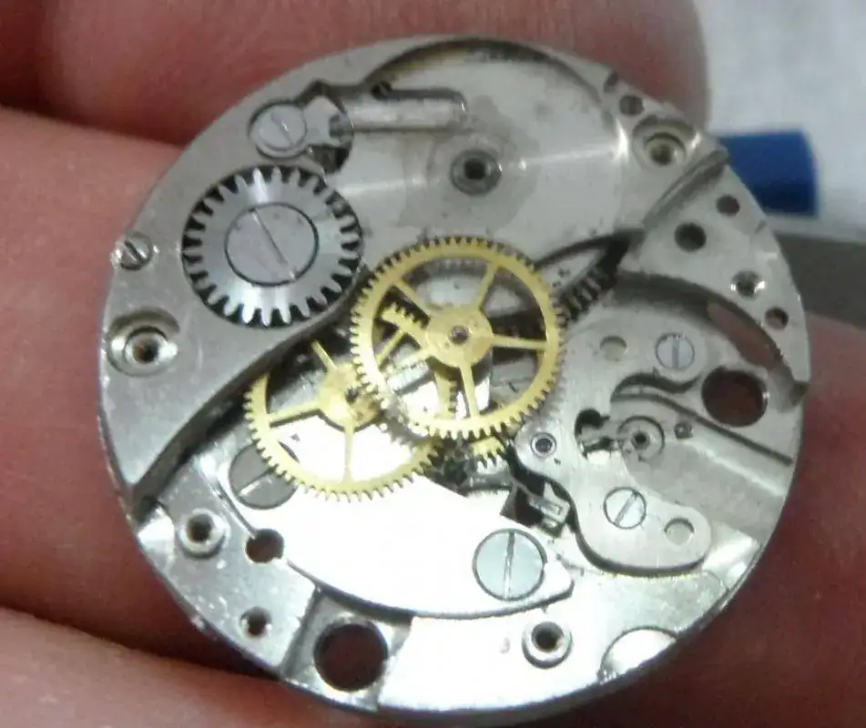

Lo metí en el lavado de ultrasonidos con alcohol isopropílico, como había hecho con otros que han salido bastante limpios del baño y sin ningún contratiempo, pero este salió con una especie de costra tipo hilos gomosos blanquecinos que parecian algún tipo de hongo alienigena por dentro del mecanismo y enredados en la espiral...

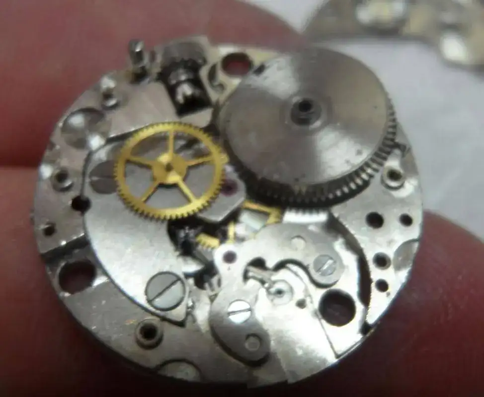

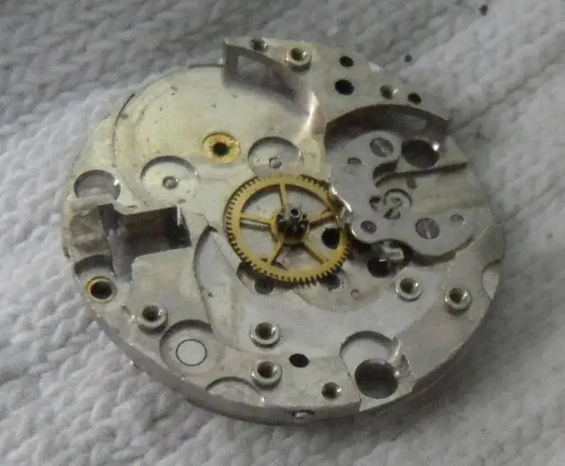

Así que armado de valor, me puse a desmontar completamente para volver a meterlo en el baño y quitarle esa gelatina dura... A saber que sería ???

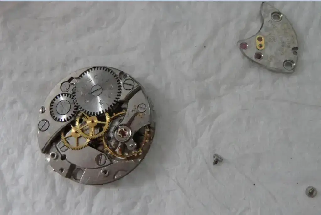

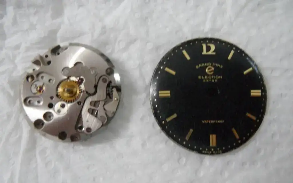

Tengo fotos parciales del desmontaje pero en plena faena dejé de echar fotos y sólo tengo las del final ya construido y operativo...
Espero sea de vuestro agrado...
Aquí ya en plena faena dejé de echar fotos... SORRY

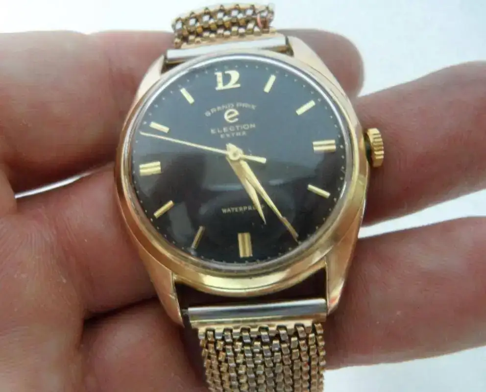

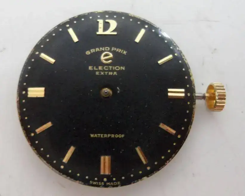

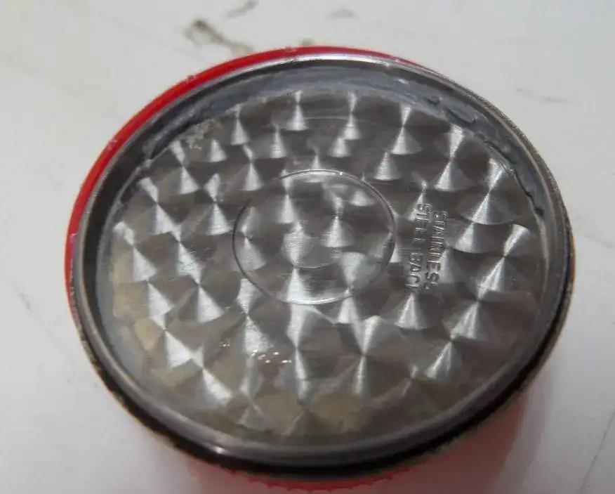

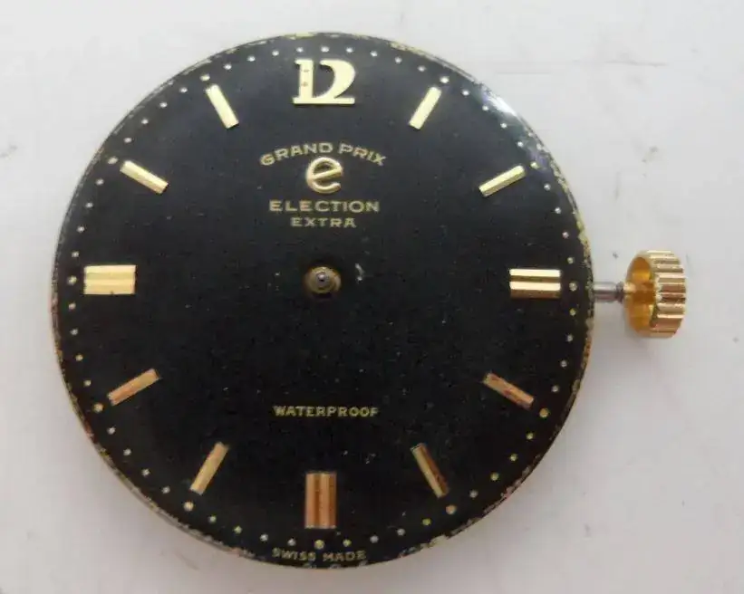

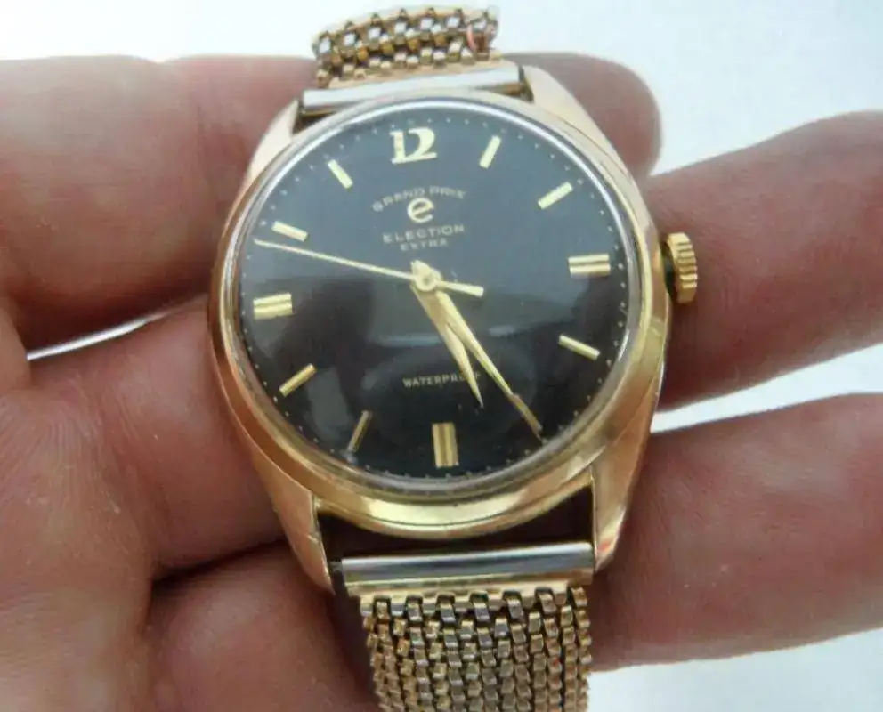

Terminado

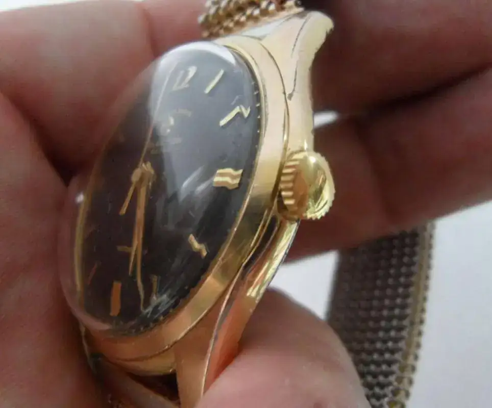

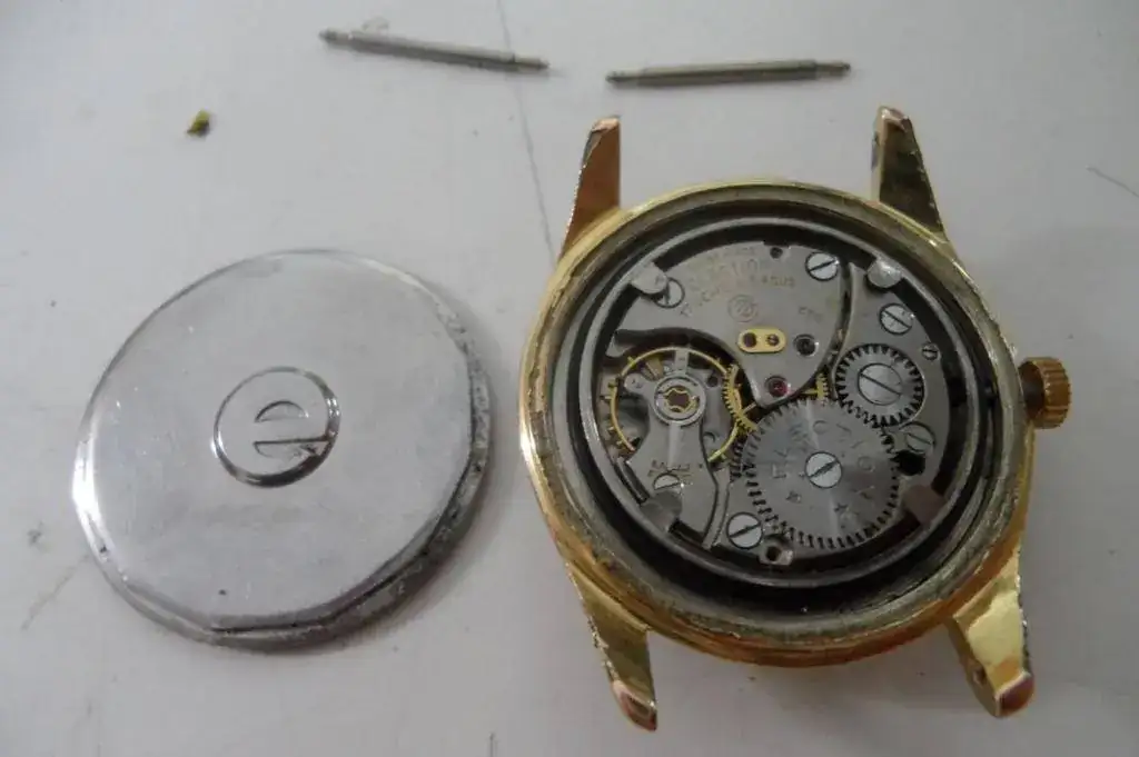

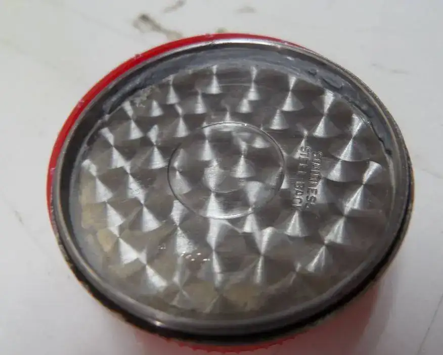

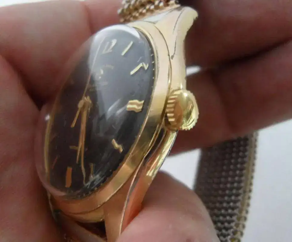

La tapa la reparé en su dia con nural 21 y ha quedado dura como un cuerno...

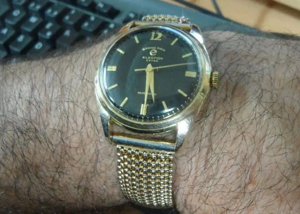

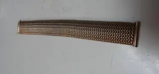

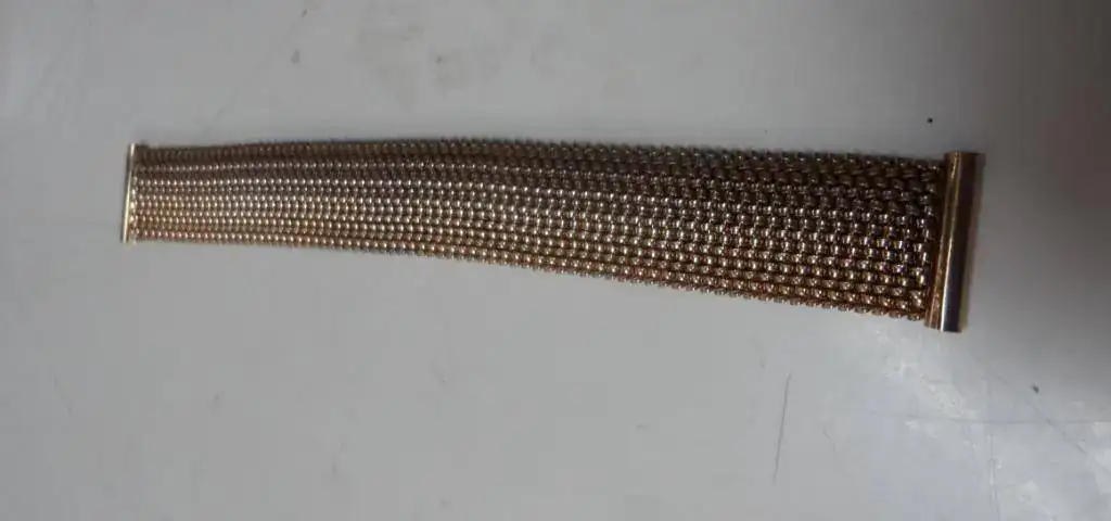

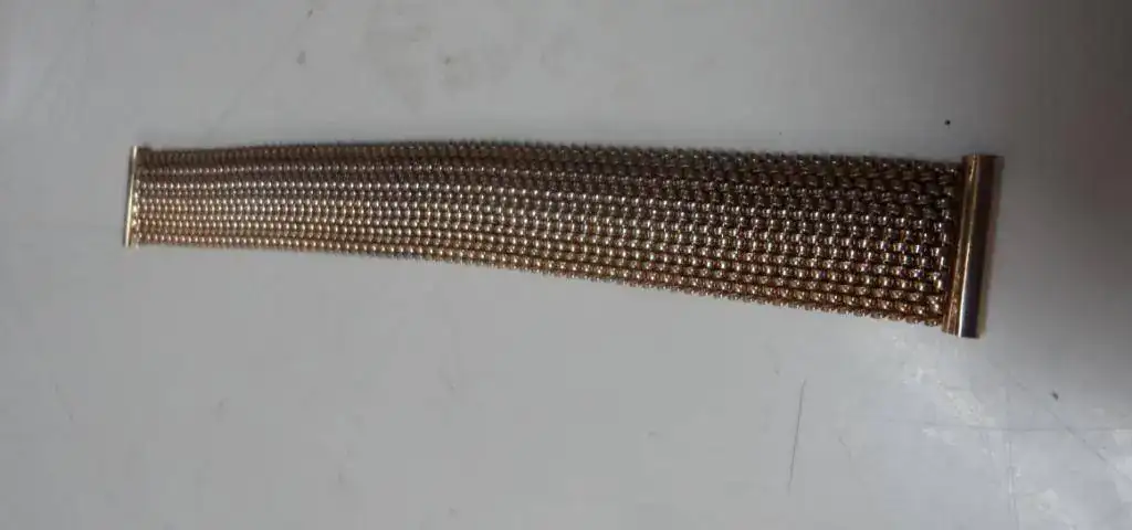

Le he puesto esta pulsera que le da un toque vintage aun mayor...

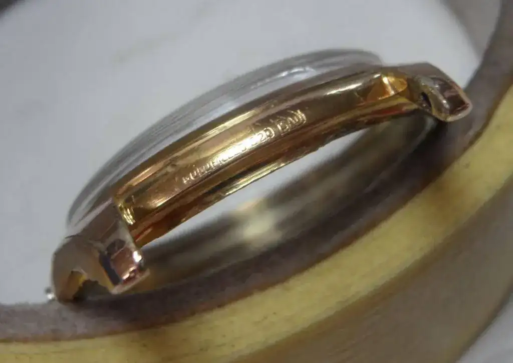

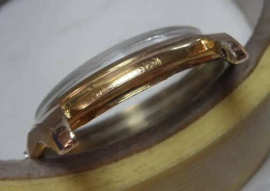

La caja tiene un plaque G20 que agradece cualquier limpieza.

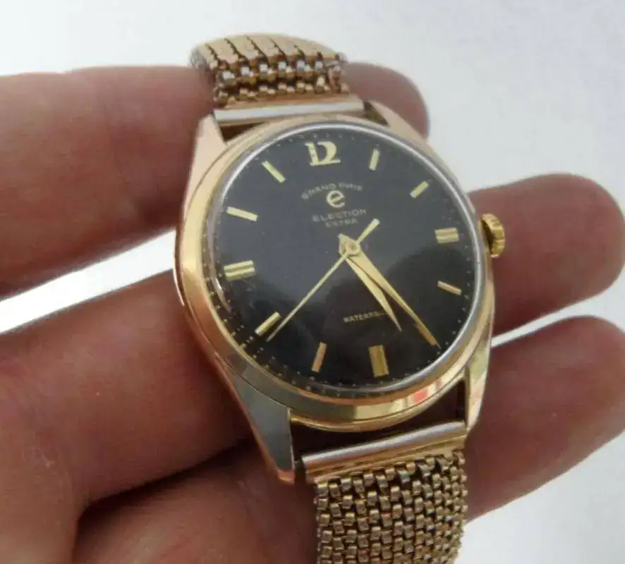

Así quedó el muchacho
La tija que venía rota, se la reparé con un prolongador y le he vuelto a acortar un poco la tija y con su corona nueva está de cine...
Espero os guste... para mi es mi primer paciente curado....

Buen trabajo Vicente, pero por lo normal se hace el despiece entero para meterlo en la lavadora, no se mete el calibre entero, y sobre todo, la espiral se limpia aparte.
Pero en fin, como yo mismo dije, cada maestrillo con su librillo, disfrútalo.:ok::
Muy buen trabajo Vicente...¿ a que no es para tanto? Perderle el miedo y ya esta......ha quedado fantastico, que lo disfrutes.....:ok::
Ya te dije que a partir del primero todo es repetir. Pasa con todo en la vida.
Si me permites un consejo, cuando empieces a desmontar un reloj lo primero, lo primero, sin excepciones, es quitar el volante: lo más delicado que sólo con cogerlo de forma inadecuada o distraidamente te cargas el eje.
Lo demás, como el cielo, puede esperar. Pero a continuación se ponen las agujas juntas, se quitan y se saca la esfera que también es delicada. Luego a tu aire .....
