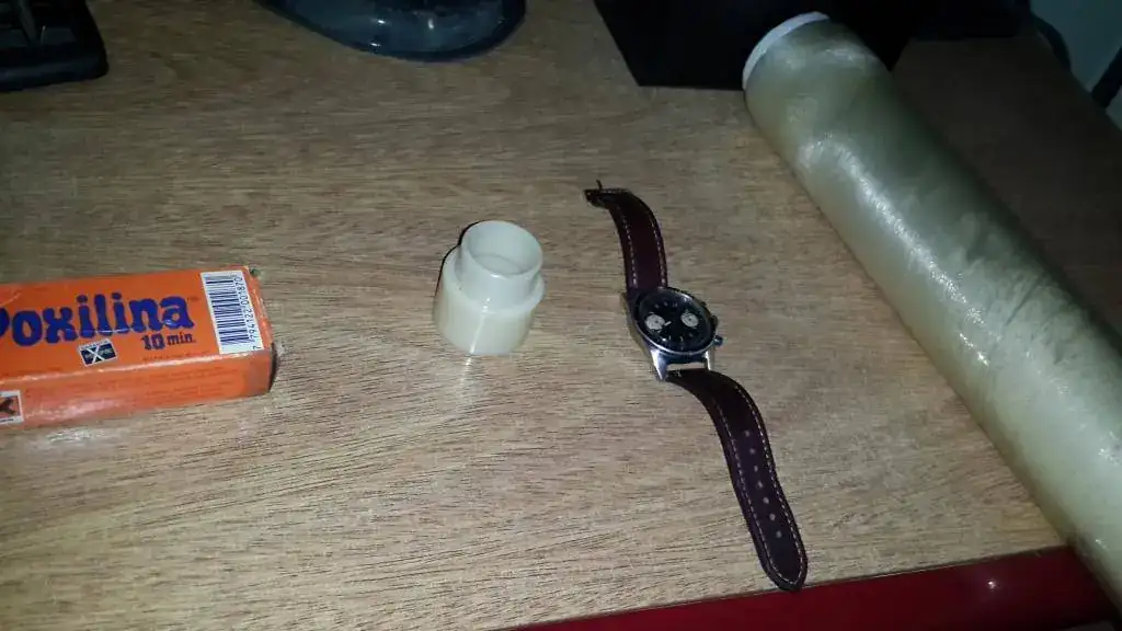

Les cuento que necesitaba desenroscar la trasera del reloj y no deseaba rayarlo y obviamente no tengo las herramientas adecuadas.
Se que es una pavada pero estaba con tiempo y me queria divertir un poco
La idea era poder fabricar una herramienta en 15 minutos, con muy poco trabajo, poco esfuerzo y que me sirva para siempre ya que es el unico reloj que tengo con esta forma
Materiales : Poxilina (marca argentina) para plomeros, es una masilla con resina epoxi, muy economica que se usa para emparchar caño de agua pinchados, endurece como metal.
La ventaja de esta masilla es que no ensucia ni es peligrosa y endurece lentamente.
Film de cocina, el nylon que se usa para envolver alimentos y un molde tipo corta pastas (pero no es impresindible solo para darle forma)
en teoria solo 2 materiales la masilla y el film de nylon
presentacion de materiales

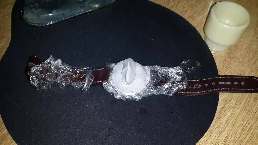

primero envolvemos el reloj con el film para no ensuciarlo, la opcion era usar un antiadherente pero significaba ensuciar el reloj y es lo que queria evitar
Luego unimos los 2 componentes de la masilla y se amasa unos segundos, la masilla no debe sobresalir de la tapa porque de lo contrario chocaria con la correa del reloj y no giraria. Para esto use el corta pasta que debe tener el tamaño justo, un poco mas grande que la tapa.
dejamos secar 10 minutos, yo deje 20 por las dudas y retiramos la masilla que se lleva el film dejando el reloj perfectamente limpio.
retire el film y asi quedo

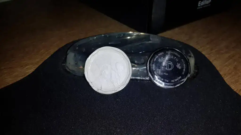

Aqui estan el positivo y el negativo.
y sepan entender mis tiempos libres :ok:: :light::laughing1:
PD: FUNCIONA DE MARAVILLAS!!!!!!
