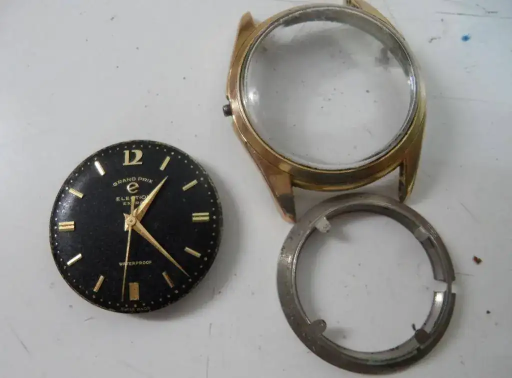

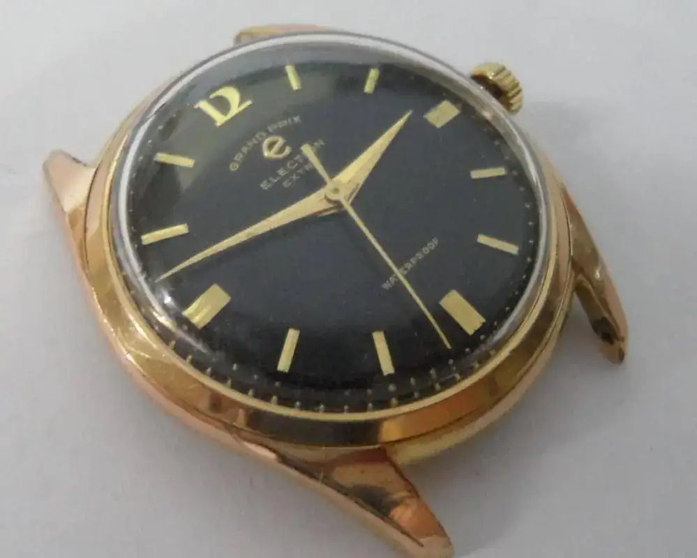

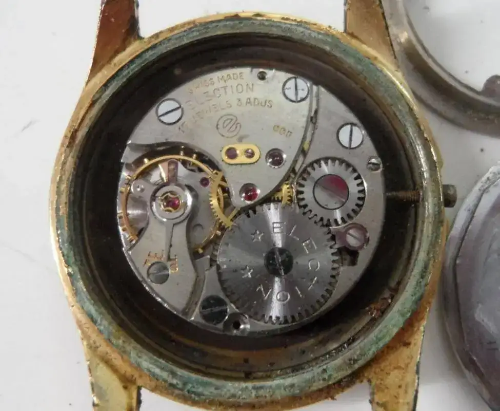

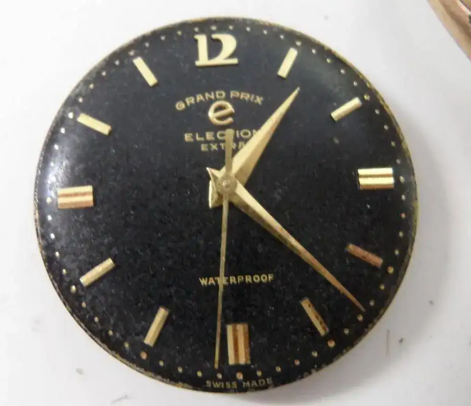

MAS VALE MAÑA QUE FUERZA....Hace una semana compré esa joyita con esfera negra y detalles en dorado con la "e" de election en relieve..

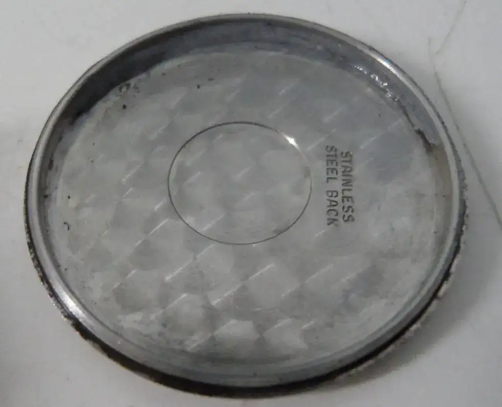

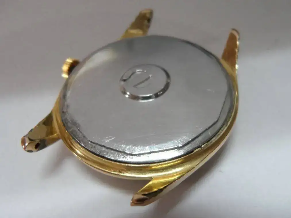

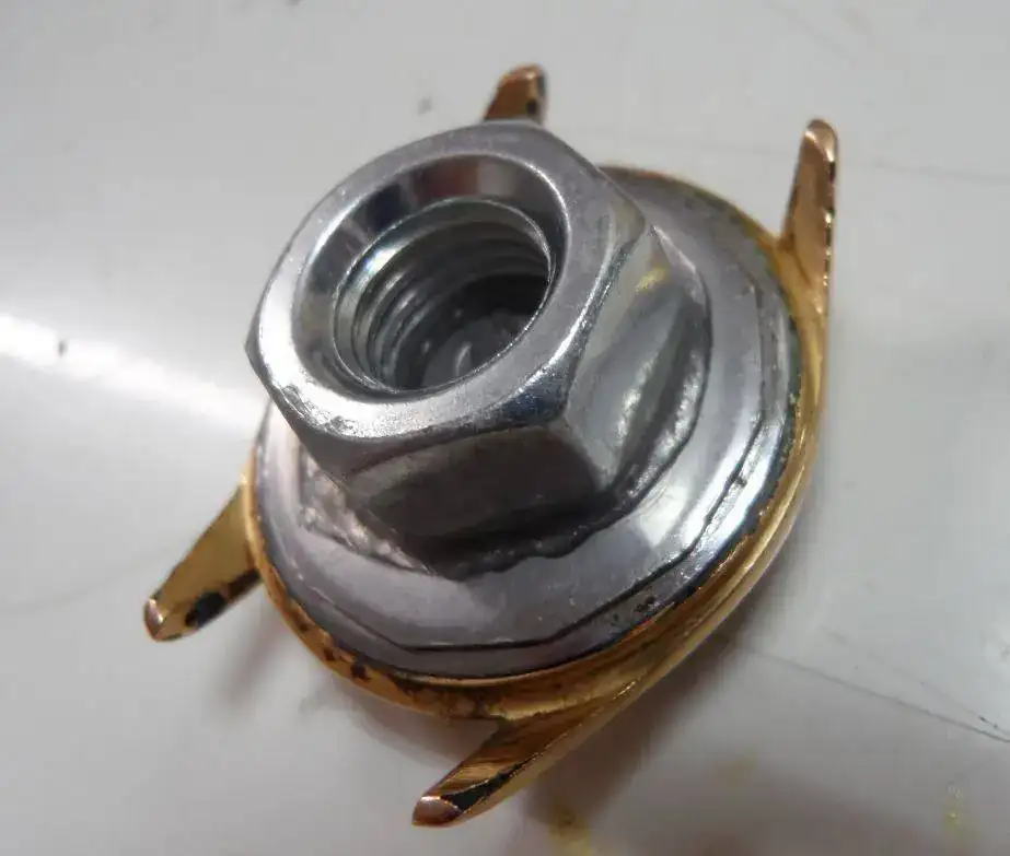

Lo malo es que venía con la tapa trasera con el poligono geometrico y esas tapas son un coñazo porque sin cazoleta no se pueden abrir y encima cada tapa puede tener un número de lados diferente...
Y he intentado abrirla con las puntas planas del abridor y eso lo único que hace son rallones en la tapa...
Tirando de ingenio se me ocurrió algo....

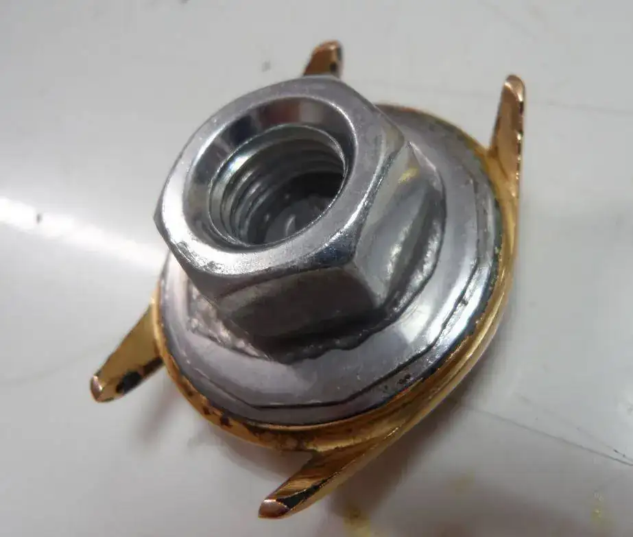

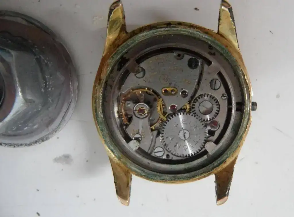

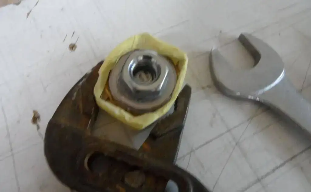

Pego una tuerca gorda de 14 con pegamento, espero un dia y con la Mordaza y una llave fija...
¡¡¡ VOILÁ !!!
Abierto sin ningún esfuerzo....
Luego se mete la tapa con la tuerca en disolvente y el disolvente ablanda el pegamento y se quita la tuerca sin dañar la tapa ni dejar marca alguna...

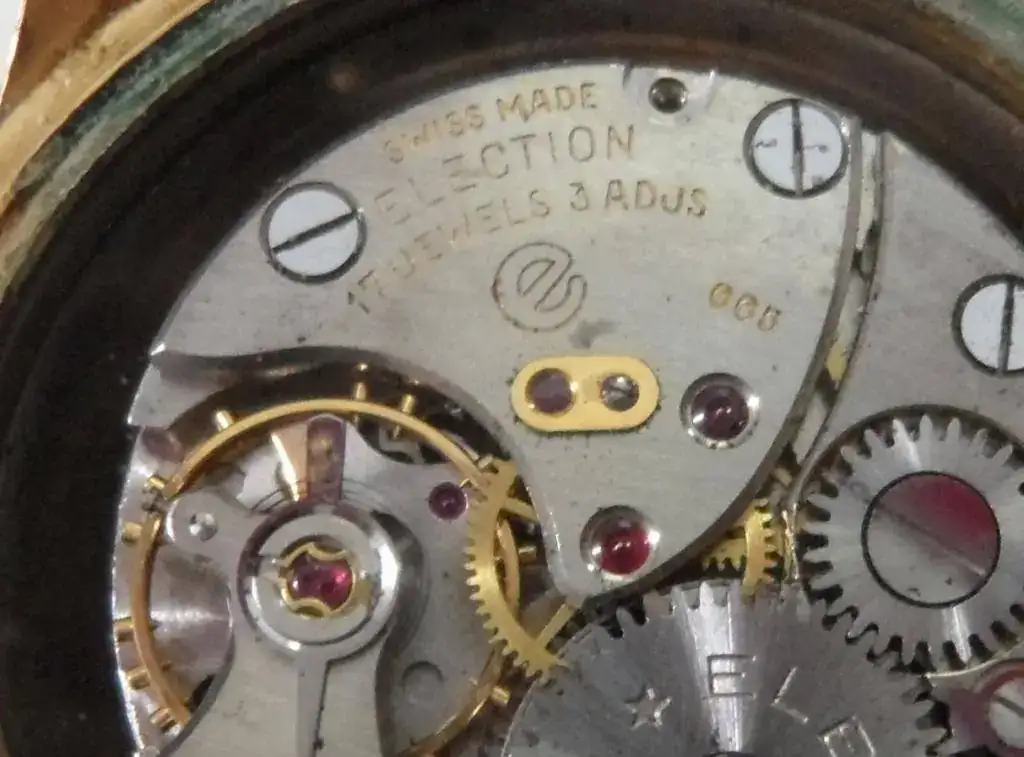

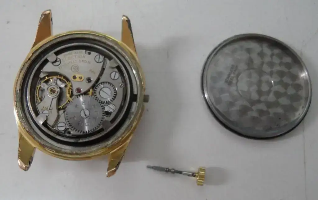

Este es el interior...
Trae una caja con un plaqué de 20 micrones
La esfera es muy elegante y vistosa....
He encontrado poco sobre la marca y el calibre, así que cualquier aporte al hilo será agradecido.
Saludos desde Sevilla...

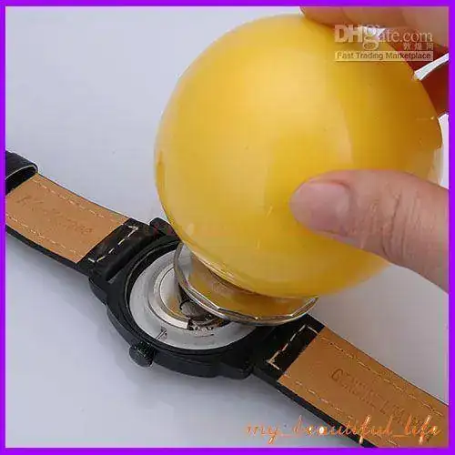

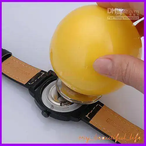

No, no la conocía... pero te puedo asegurar que con lo dura que estan las tapas con las juntas podridas cristalizadas esa bola ("creo") que ni le hace cosquillas a la tapa...
Pero bueno es de saber que existen, mira que he buscado ..
por cierto, cómo funciona, por vacío y luego giras ???

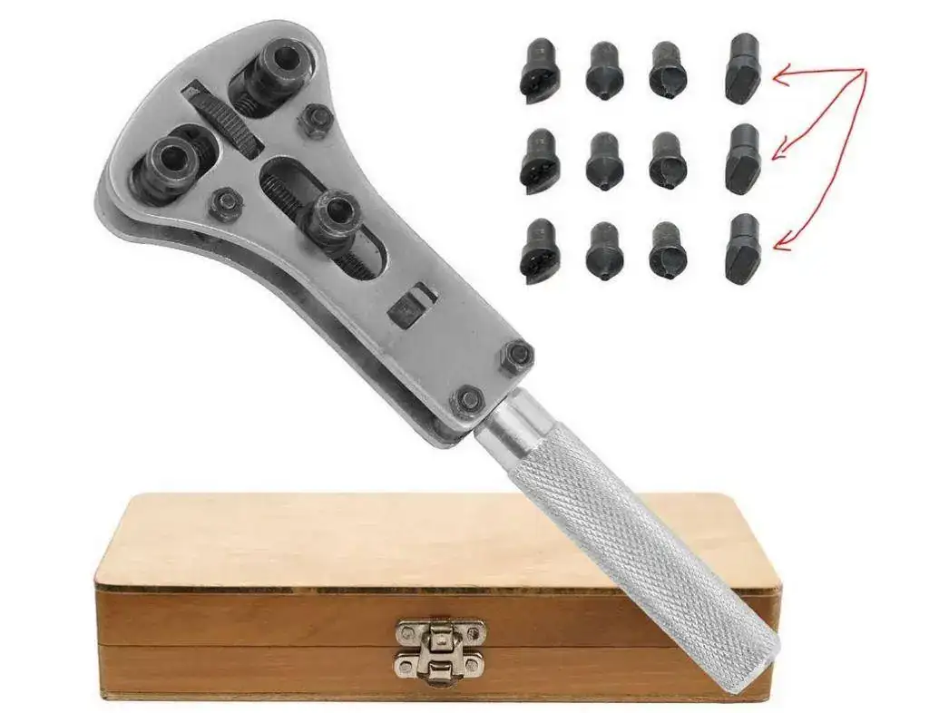

para mi es mejor este taco que la pelota. Pero si está muy fuerte ni con una cosa ni con la otra se consigue abrir.
Es por rozamiento, el material tiene una gran adherencia. En ebay hay muchas, las mandan desde HK a 2-3€, yo la compré aquí en una casa de fornituras de Barcelona. Lo que dice Cesccat es cierto, si está muy dura ya sea por cristalizaciones u óxidos o por haber sido cerradas muy fuerte con máquina, no se abre. No obstante desde que la compré todos los vintage que he intentado abrir con ella, los he abierto.
Cesc, ese taco no es para sacar cristales de cajas monoblock?
no Fugito, es para abrir tapas a rosca. Seguro. Hace la misma función que la pelota pero se empuña mejor y permite apretar mas.
Bueno... un primer repasito para saber si funciona... y perfect...
Carga y sale andando pero se para por la suciedad... así que le he quitado la carga y a la caja para más adelante...
Le he hecho algunos chapuceos...
La tapa tenía unos agujeros en los lados del polígono exterior y los he tapado desde dentro con nural metales.
He prolongado la tija rota y le he colocado una corona nueva que tenía por ahí. Aunque he de acortar un poco más la tija para meter un poquito más la corona...
Le he pulido un poco el plexi y limpiado la caja..
Así ha quedado hasta nueva orden...

El reloj está estupendo. Buen trabajo para abrir la tapa.-

Esa foto, con la picoloro oxidada, la cinta de carocero y la tuerca de 14 fijada con adhesivo no tiene precio.....8o
Habrá relojeros puristas retorciéndose, pero el resultado está ahí, tapa abierta, sin ningún daño. Fantástico como siempre Vicente, me quito el sombrero....:ok::
Aaahhhh, se me olvidaba lo importante, el reloj un relojazo, con una buena correa te quedará fantástico. :ok::

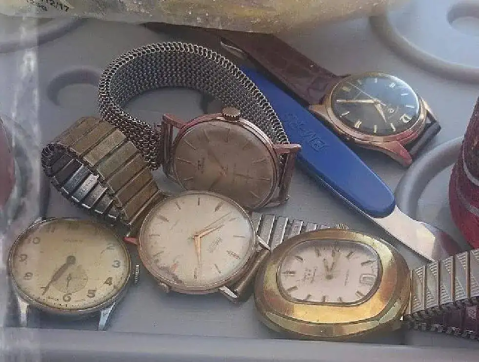

yo lo que suelo usar con estas tapas aunque parezca raro o es una llave inglesa o lo que mas suelo usar es un calibre o pie de rey
Te ha quedado fenomenal, eres un artista ingenioso [emoji33] Preciosa esfera y agujas [emoji122] [emoji122] [emoji122]
