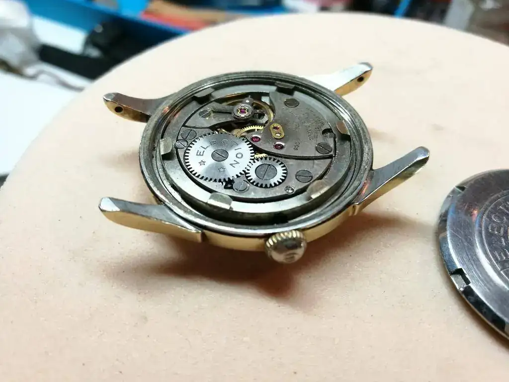

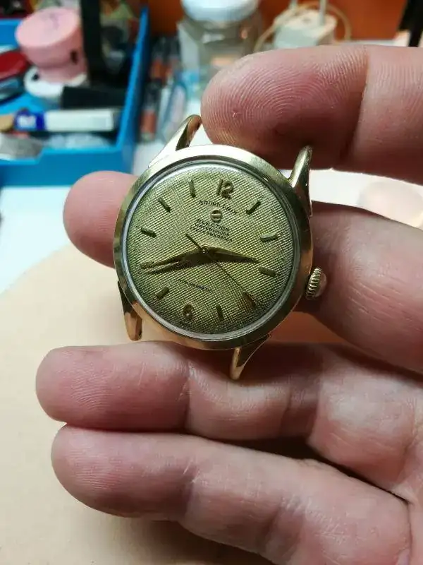

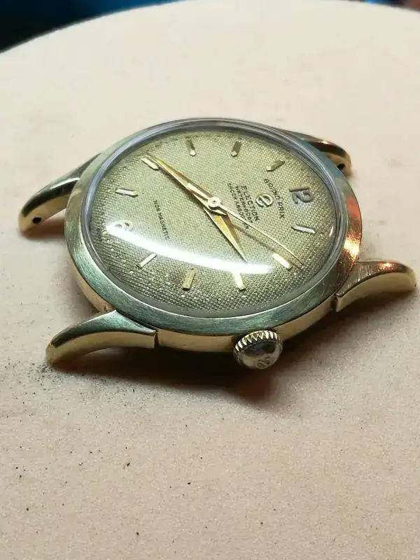

Buenas tardes compañeros!! Hace mucho que no publico nada por este lado (tengo varios para mostrarles) pero me urge la necesidad de saber/conocer algo más de este reloj que llegó a mis manos hace apenas unas horas.

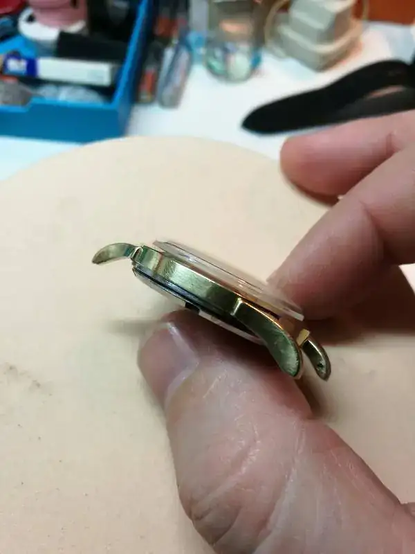

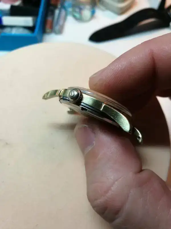

Se trata de un Election con calibre 665, Grand Prix Berne 1914. Lo que me resulta "raro" es su caja, que si bien es la original, por su peso y dureza parece ser aluminio o algo similar y a su vez enchapada, puede ser esto? es aluminio o que material es? no es acero eso es seguro, se arrastre fácil con un filo, es liviana.

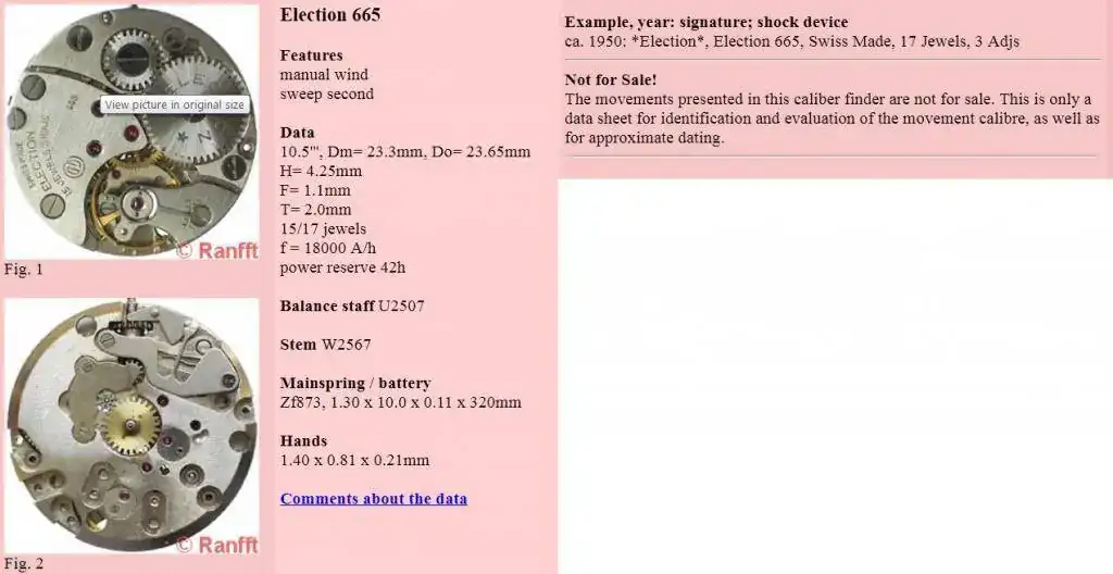

Por lo que ví del calibre en ranfft no es nada raro:

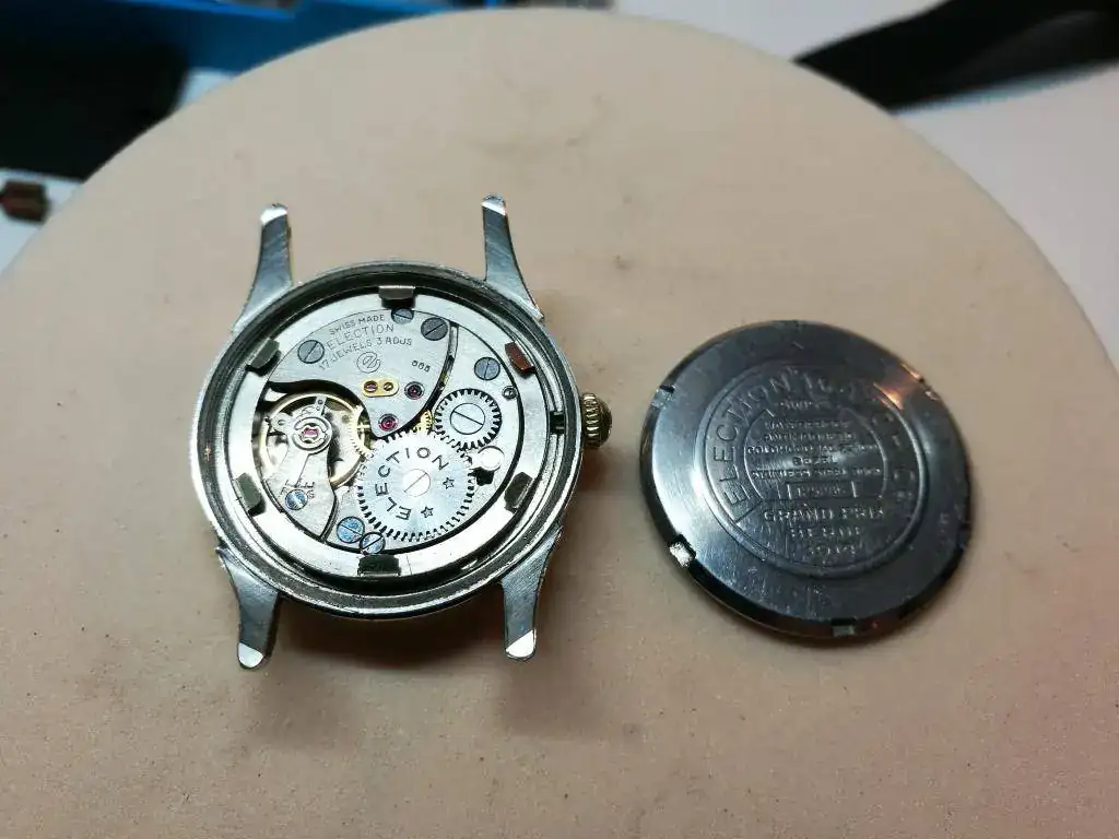

Y este es el relojillo:
Toda información será mas que agradecida!!.
Saludos y gracias!.
Hola amigo, el reloj está en un estado magnifico, tanto del calibre como la caja, que parece que tiene un buen chapado y que no creo que sea de aluminio, lo más probable es que sea de latón,o tal vez niquel.
En cuanto al calibre, ya tienes toda la información y que por cierto si no me equivoco es de manufactura.
Disfrútalo mucho,
Un saludo,
Tony
Hola Tony, gracias por responder. El tema es que si fuese de latón tendría que haber aparecido color dorado o no si es latón blanco y/o fuese de nickel sería más pesada de lo que es. Me pone en la duda del material de la caja por esos dos motivos: peso (muy liviana) y muy blanda en cuanto a dureza (como mencioné antes, se arrastra fácilmente el metal con un destornillador de relojero que use para limpiar o quitar el orring de tapa que estaba pegado a la caja, tuve que tener cuidado de no arrastrar metal). Tal vez sea algún tipo de aleación que soporta el enchapado que como bien dices esta impecable (al momento no lo lustre).
Saludos y gracias!!.

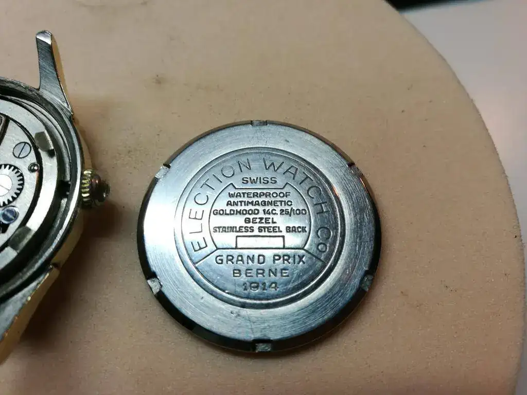

HOLA LEANDRO¡ HABRIA QUE AVERIGUAR QUE SIGNIFICA GOLDMOOD,ESTUVE BUSCANDO Y NO ENCONTRE NADA.
Un ABRAZO AFECTUOSO
tiene razón sergiowilde. Se ha de descifrar el significado de goldmood. Aunque no soy nada experto, todos sabemos que gold es oro y en este caso oro de 14c (c diria que puede ser carat = quilate) pero claro no todo es oro lo que reluce dado que mood significa humor, o buen humor, lo que en mi opinión significa una parte que bien podría ser 25 sobre 100.
Diria que GOLDMOOD no define la base metálica que es el objeto de la consulta. He visto anillos hechos de goldmood cuya base es alambre. No puedo aportar mas y espero otras opiniones.
Buen día Leandro; cuando vaya al centro pase y lo veo a este Election. Puede ser que pueda opinar algo??
Tengo varios con cajas de aluminio. Un saludo, Luis desde Argentina
Hola Cesc, justo la palabra clave, es la que peor se ve, e induce al error. También podría ser una N, o una H. He visto algo con GoldHood, y parece que es una aleación . A ver si algún compañero, nos saca de la duda.
Tony
Hola Tony, pues visto con el mobil y ampliado y ademas mirado con lupa, SI parece una H y por lo tanto pasaria a ser GOLDHOOD.
Buenas a todos!! Gracias por sus comentarios.
Efectivamente en la tapa dice GOLDHOOD y por lo que estuve investigando se trata de una aleación a base de aluminio (o mejor dicho dural) usado para hacer adornos de tapas de radiador de autos antiguos de alta categoría, ornamentos de trofeos, etc.
Un lindo ejemplar, raro de encontrar por lo que pude ver ya que ésta aleación es blanda y lo primero en dañarse eran las patas de las cajas o las roscas de caja para la tapa de acero por mal manipuleo en las reparaciones/limpiezas.
Saludos y gracias nuevamente!!.
