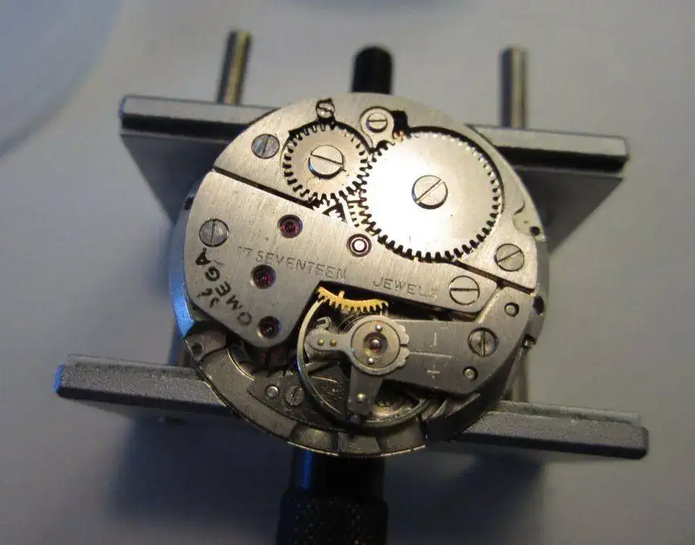

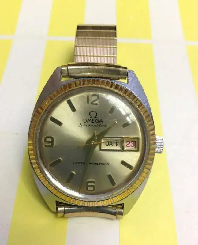

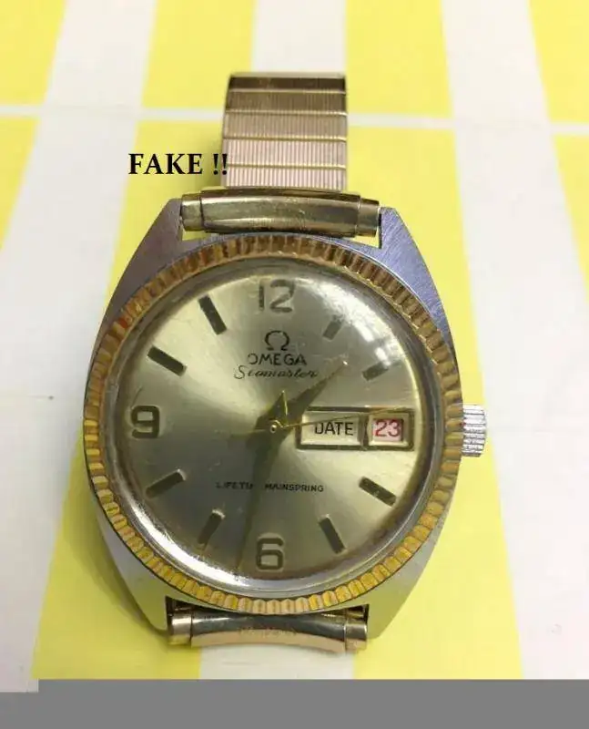

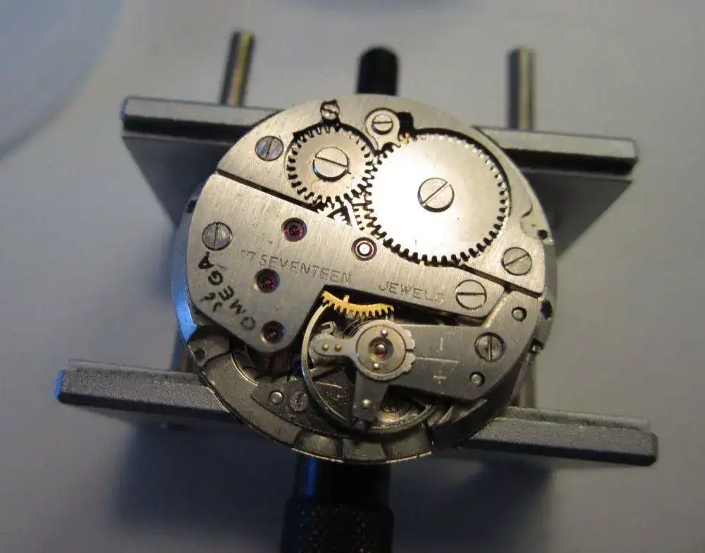

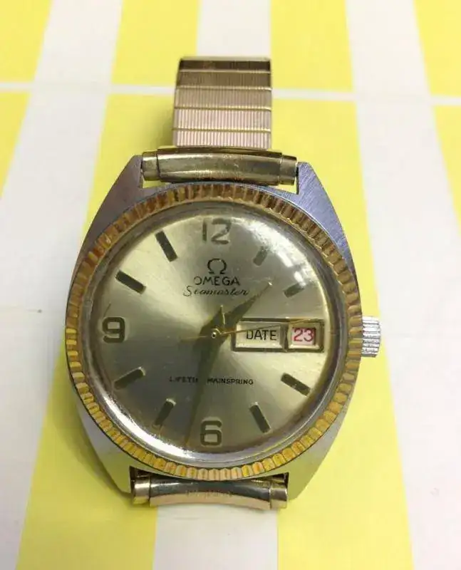

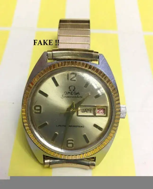

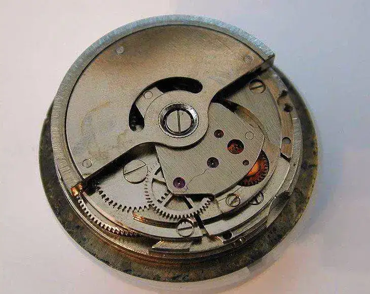

homega.burdo.webp Burda imitación homega30t4.webp Pone Omega :D

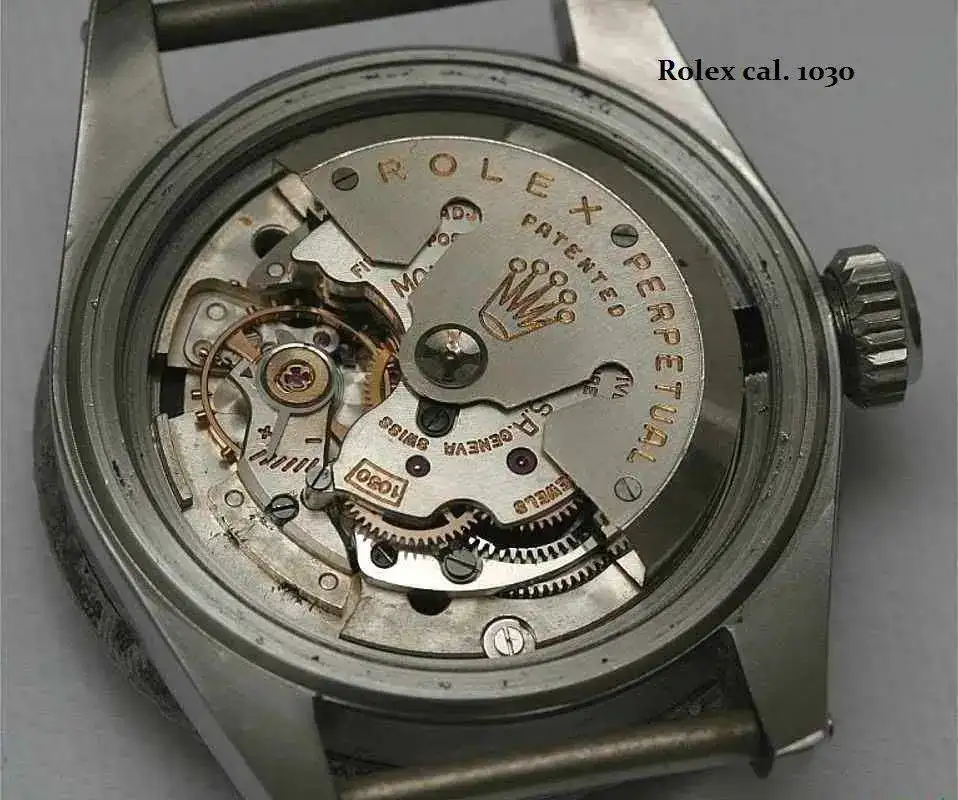

Siempre digo que el exterior se puede asemejar ... Pero el movimiento no se falsifica , una 30L lo es aunque no ponga Longines , para saber si tu omega , Zenith , Rolex ... es autentico mira el movimiento y obtendras la respuesta.
En el tema de los mejorados/tuneados es más complicado , pues por lo general la mitad del reloj es original y eso dificulta mucho la labor si no conoces bien el modelo en concreto , aconsejo estudiarse las caracteristicas y historia de la marca de tu reloj.

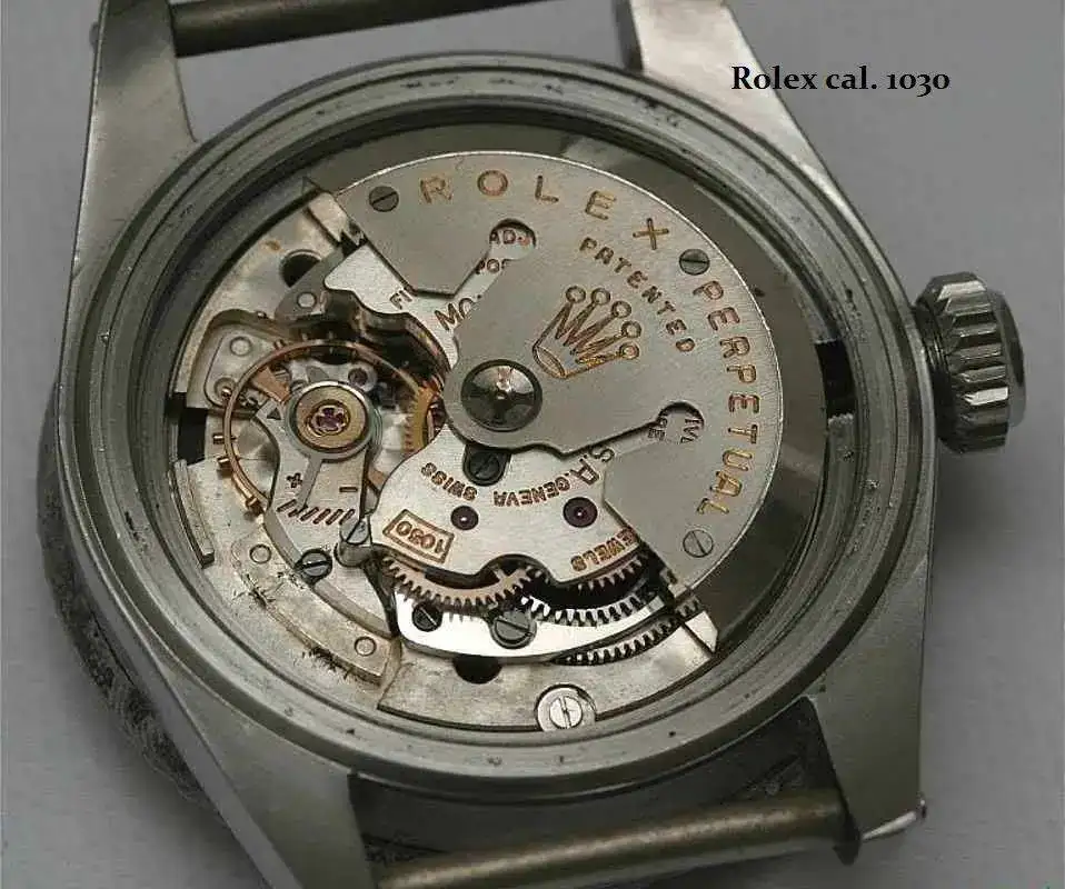

Homega_datejust.webp Fake 1030-Rolex-1960.webp Rolex original 10Trolex.webp Rolex falso
