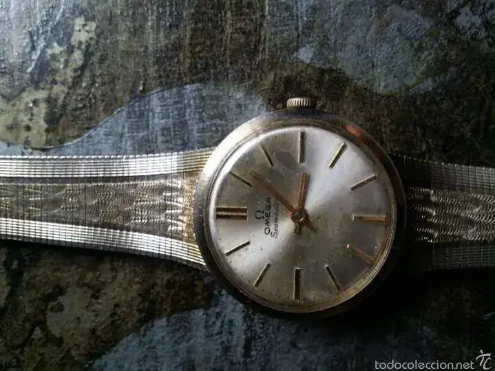

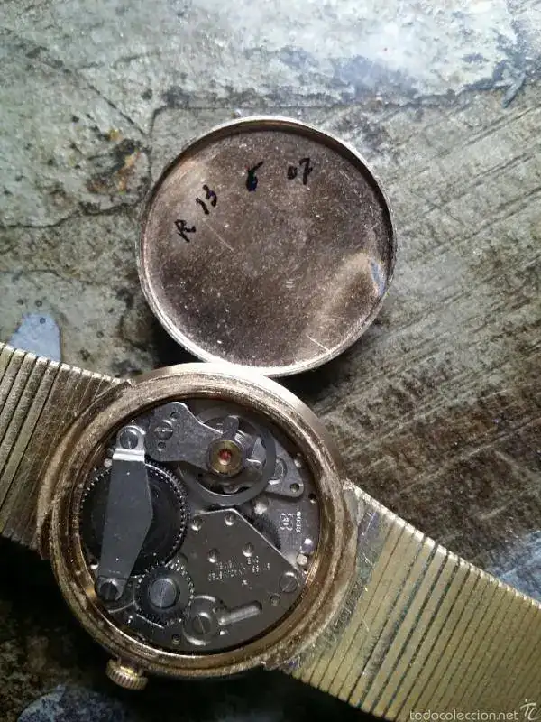

EL VINTAGE - Estrictamente falso o solo ligeramente "Mejorado"
Un reloj de mercadillo que no lleva un movimiento propio de Omega.
Enviado desde Vigo (España)
  • #57
No entiendo del asunto, lo primero que me llama la atención es que el calibre no tiene la letra omega grabada. También parece que la inscripcion omega y la swiss made son diferentes. Y el dial con el "antimagnetico", no?
Jesuser, hay algún mercadillo cercano por las Rias Baixas donde se puedan encontrar piezas para un proyecto?
Gracias!
  • #58

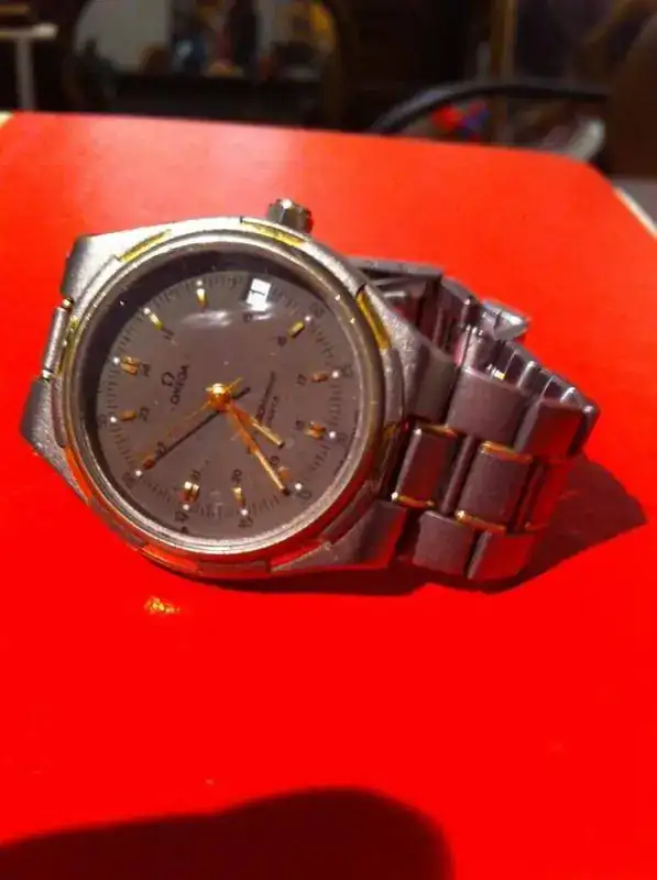

  • #60
Otro que había puesto en otro sitio. Saludos.:ok::.
  • #61
Siguiendo con el hilo, [h=2]En venta directa[/h] [h=1]Omega seamaster 1920[/h]un Omega Seamaster ¿de 1920 8o? ligeramente ¿mejorado? ¿retocado?
Como no he perdido la fe en el genero humano quiero creer que es una falta de conocimiento y no un intento de engaño :(.
  • #62
Eso ha dolido....::bash::::bash::::bash::. Cierto, cuando he visto el calibre he lanzado una exclamación de dolor. "Pobrecico". Saludos.:ok::.

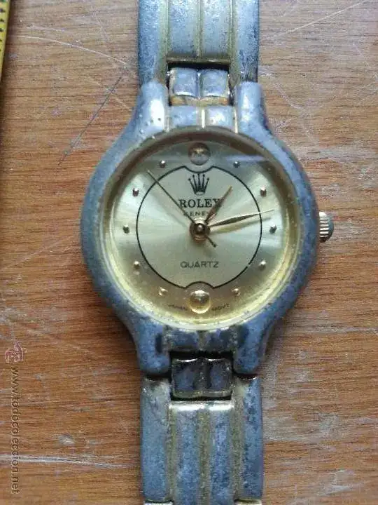

  • #63
RRRRRROOOOOOOOOOOLEEEEXXXXXX !!!!!!!!!!!!!!!!!!::bash::::bash:::laughing1::laughing1:. Saludos.:ok::.
