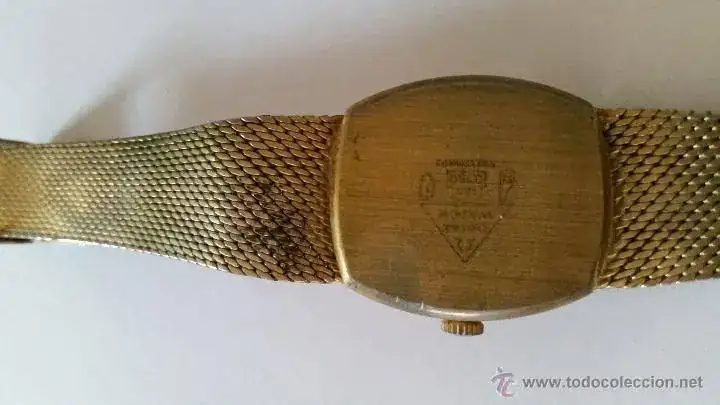

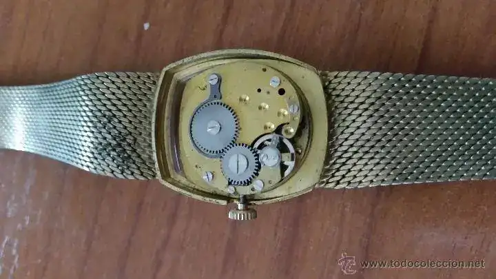

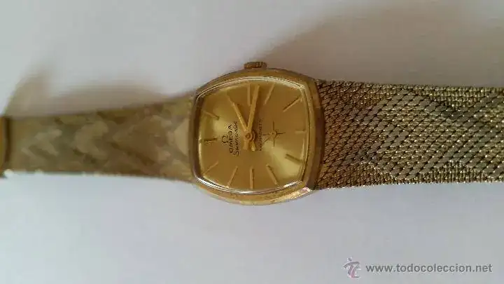

En preguntas y respuestas del hilo de venta...
Ahora me fijo en la foto que publicas de la maquinaria. Desde luego el reloj, con esta maquinaria (que no es la suya), NO ES AUTOMATICO. Creo que la maquinaria ni siquiera es Omega. Un saludo Eduardo
perdona???
era de mi padre...es una herencia...y desde que lo compro siempre ha sido asi
perdona???
Preguntar
Cabe la posibilidad de que su padre lo comprara directamente de segunda mano y le estafaran, vendiéndole un calibre que prácticamente es de Dollar Watch como si fuera Omega. Pero claro, si el forero (¿o "forero"?) que abrió un hilo con eso es realmente forero, sabe de sobra que eso no es un Omega. Ni jarto vino.

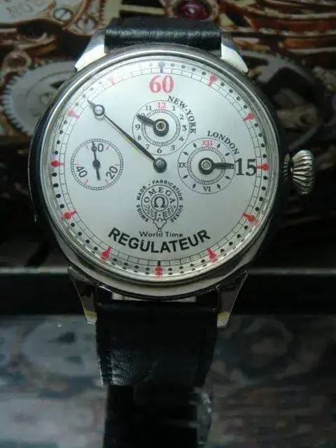

Un reloj que ultimamente se ve mucho en las subastas :
Omega Regulateur !! Esto no existe y nunca ha existido !!
Lo venden como un modelo raro para autenticos coleccionistas , madre de dios !!
Reacciones: EObiol
Hay a cientos y se venden como churros por 500/600 euros.
No sé qué decirte, Tempus. En el fondo creo que quien se compre "eso" se merece ser estafado.
Reacciones: EObiol
Ya Rafa , pero nadie nace sabiendo , usan relojes de bolsillo autenticos , con cajas autenticas y movimientos autenticos cualquiera pica , en este caso es un modificado : le tunean las esferas y alargan los ejes para colocar agujas.
