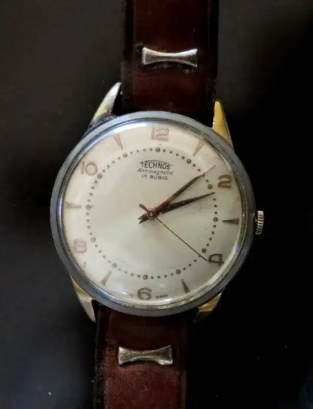

Recién llegado del taller está este Technos que heredé de mi padre hace 29 años. Todos esos, más los que no lo usó él por haberse cambiado a un Orient automático, se los pasó en un cajón. Ahora por fin sale a la luz.

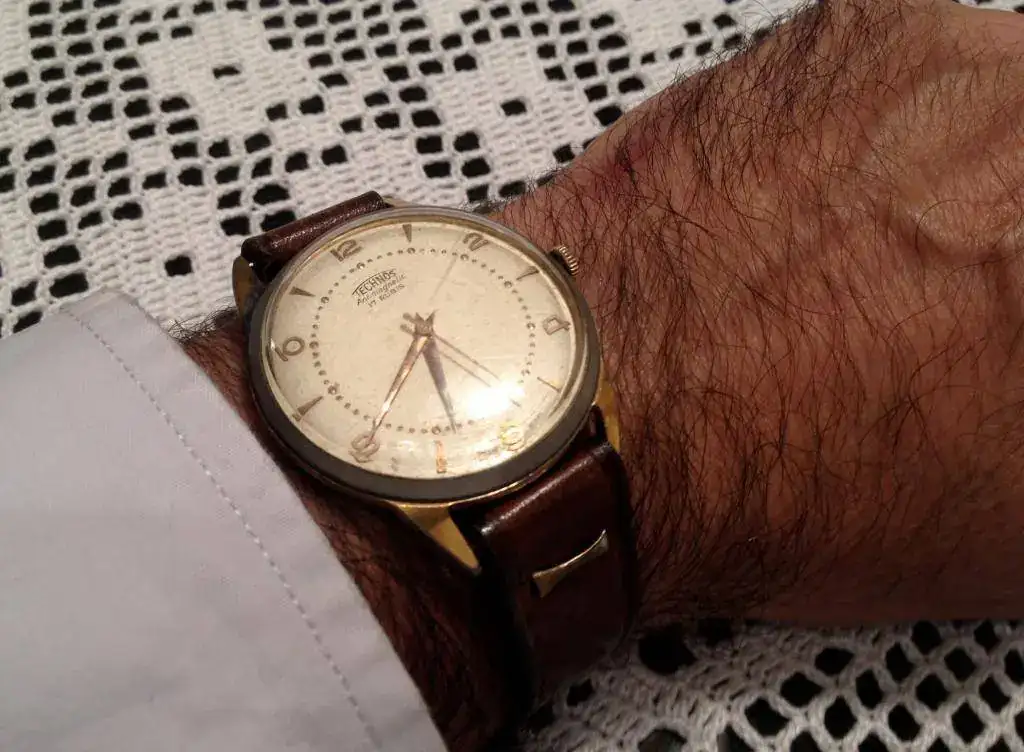

Lo primero que me llama la atención es su tamaño de 39-40 mm sin corona. Como véis no tiene nada que envidiar en muñeca a relojes actuales...

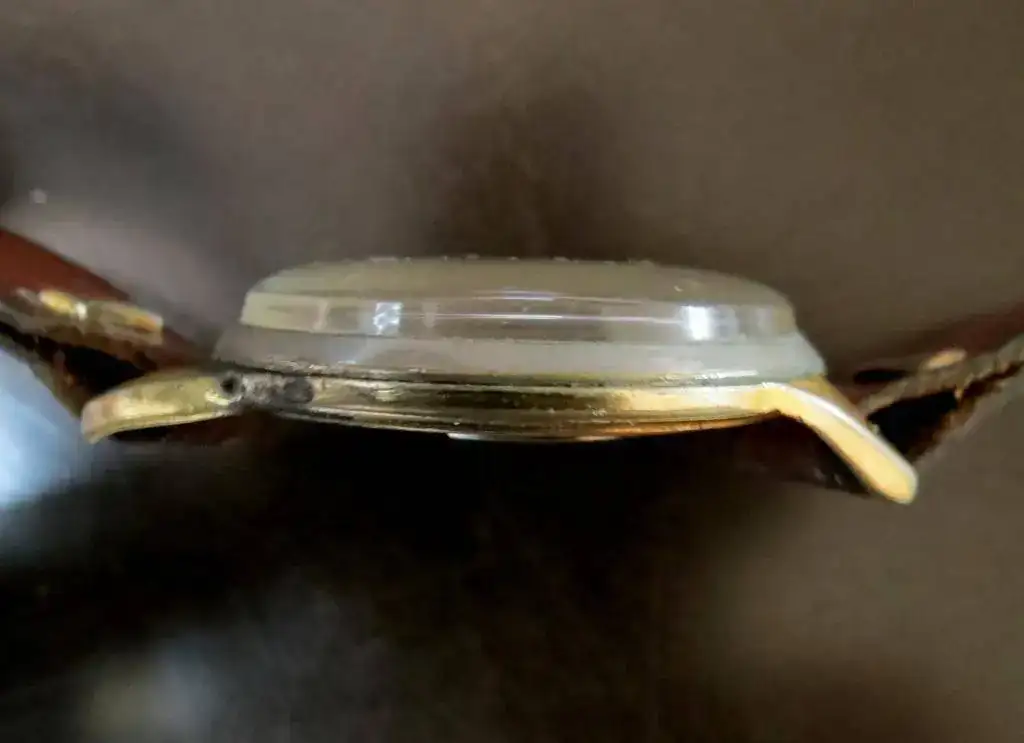

El asa superior izquierda está muy dañada. Sospecho que se lo pudo llevar a soldar a un herrero amigo suyo en lugar de al relojero, porque la chapuza es importante

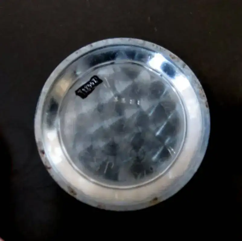

El interior de la tapa tiene las típicas marcas de servicio, que no soy capaz de enfocar bien ::bash::

Bonita esfera y que gran valor sentimental tiene ese Technos!, mi enhorabuena por haber conseguido recuperarlo:clap:. Sobre el calibre seguro que hay algún experto que te podrá decir cual es y en cuanto a los años...posiblemente sea casi un cincuentón. A disfrutarlo!

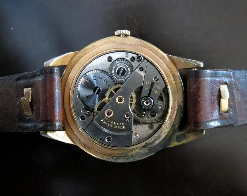

Un buen tamaño de caja! Vieras cómo me gustan así. De la soldadura yo la dejaba así, ya que lo importante es que se puede colocar en la muñeca. Y siendo familiar, pues mejor. Del calibre es un FHF, una máquina sin problemas, para otros 30 años de funcionamiento.
Crazo error!!!!! Ahora que veo la foto en la computadora, es notoria la soldadura, ups!!!. Pero nada que un chapado en oro no solucione.:ops::ok::
El problema no es solo que se vea la soldadura sino que además está alterada la inclinación del asa. De todas formas, puesto no se nota porque es el asa que va hacia la parte de la muñeca que tapa la manga. En cualquier caso, así lo heredé y así se va a quedar. El reloj es él y sus circunstancias ;-)
Acabo de buscar FHF en Ranfft y hay cienes de ellos. Podemos ser algo más precisos ?

Acabo de buscar FHF en Ranfft y hay cienes de ellos. Podemos ser algo más precisos ?[/QUOTE]
coge un pie de rey y mira el diametro de solo el calibre. Con el diametro tendremos las lineas para reducir calibres en Ranfft

En cuanto al calibre yo diría que es un A.S. de la familia 1188, circa 1950.-

Como siempre, pasmo con vosotros. Acabo de mirar Ranfft y sí, desde luego parece ese. La fecha coincide perfectamente, en 1950 mi padre tenía 33 años así que es perfectamente posible que lo comprara a esa edad o poco después. Yo se lo recuerdo puesto durante muchísimos años, hasta que mi madre le regaló un Orient automático con armis. Se quitó el Technos, lo dejó en un cajón y a partir de ahí siempre el Orient. Qué diferencia con lo que hago yo hoy en día, mirando todas las mañanas el cajón a ver cuál pongo. Muchas veces pienso si no sería mejor tener uno solo como antes y sentirse identificado y recordado con él ...

No entiendo lo que quieres decir. Desde luego yo lo veo igual al AS 1188 como nos dice Speedhawk :ops:

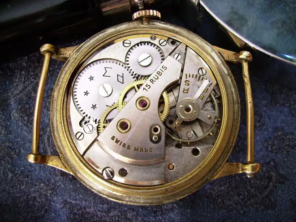

Hola, os dejo una foto del calibre para que podáis compararlos.

Solo veo dos diferencias entre el tuyo y el mío:
1. El tuyo es de 15 rubís y el mío pone 17
2. El tornillo de sujeción a la caja que nos falta es el opuesto, al tuyo en la corona y al mío en la contracorona 8o
Yo ya iba a decirle al relojero que me lo pusiera porque no me parece normal que viniera así después de una puesta a punto pero ahora empiezo a dudar si será lo normal en este calibre. Que raaaaaro ::Dbt::
Bonito technos, y además con toda su historia encima... Yo tampoco le tocaria esa soldadura, es parte de él, y asi lo define.

El tema del tornillo, ya está solucionado, era una foto antes del service.
