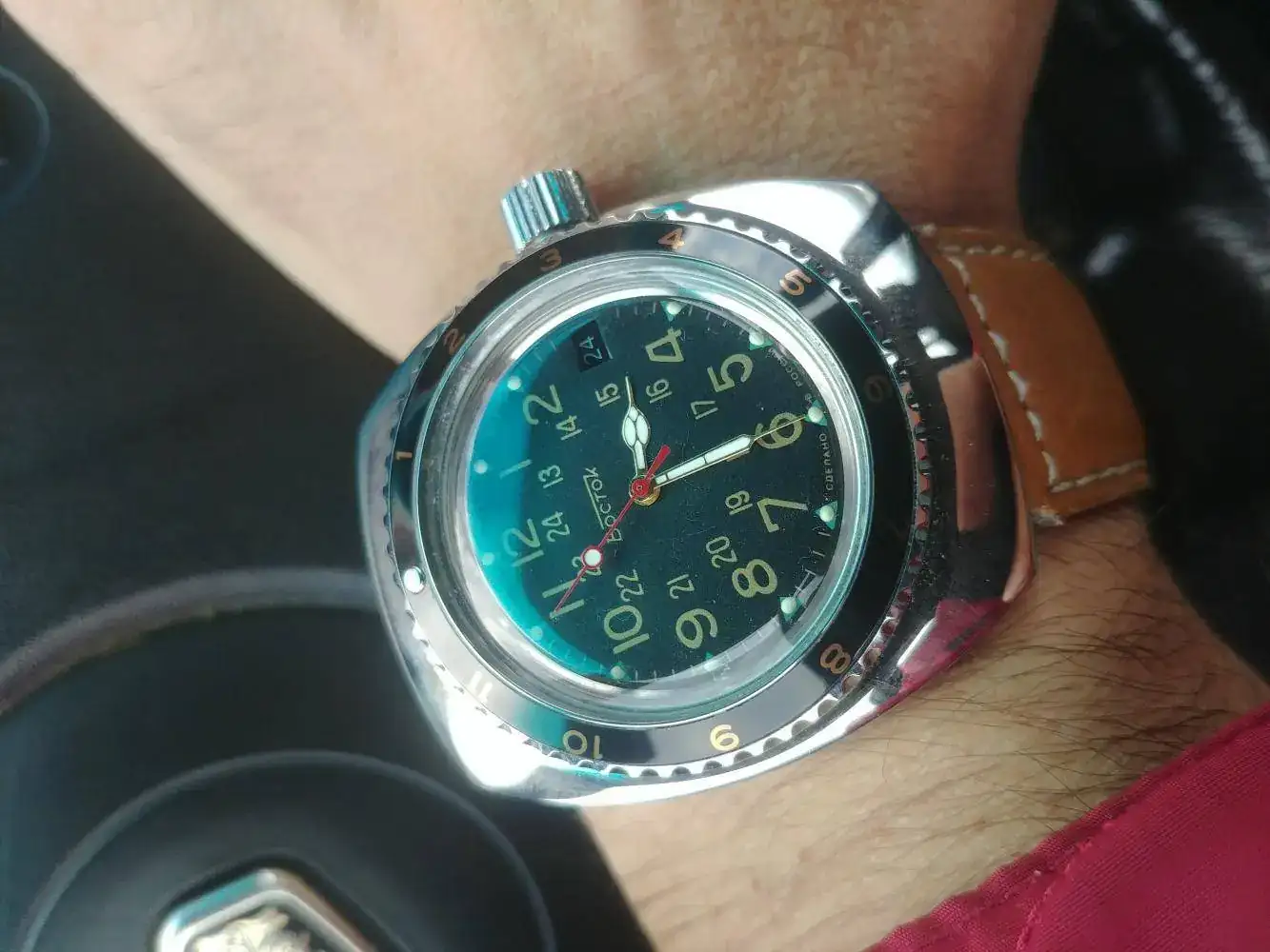

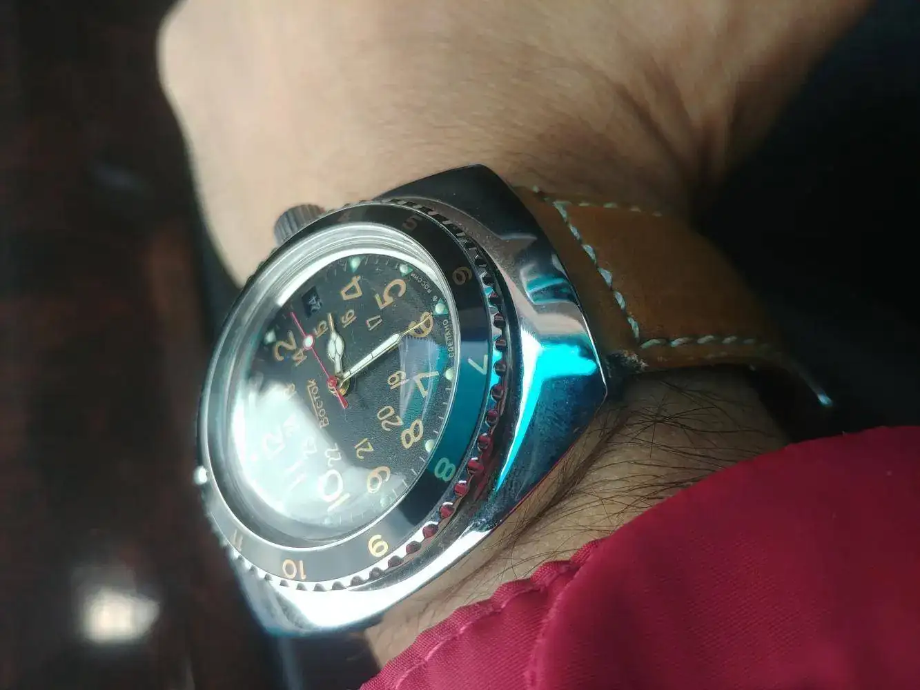

Como ya he comentado, la historia ha seguido, sonaba y funcionaba mucho mejor, posado en la mesilla funcionaba perfectamente, pero aún se paraba cuando lo llevaba puesto. Así que ayer por la noche para relajarme lo abrí y lo observé y vi que, según posición, el volante parecía rozar. Tras múltiples pruebas con otro volante y un suplemento de esos de latón volví al original y una vez apretado bien, bien fuerte, desaparecieron las paradas. He dormido con él y hoy lo llevo puesto y, por ahora, todo correcto. Creo que o la platina principal o el puente del volante tienen la superficie irregular, supongo que por desgaste, y sólo cuando he apretado el tornillo a fondo ha hecho un plano lo suficientemente bueno para que el volante trabaje en ángulo aceptable... Todo esto lo digo porque estoy crecido por el resultado, que tener no tengo ni idea. :whist::

Me cuadra perfectamente que sea un tema de apriete de puentes. El del rodaje no encajaba bien y le limé un poco la base cerca del escape. Pero antes de eso probé con muchos aprietes diferentes de ambos puentes. No me extraña nada que necesitase un apriete extra.

No se ha vuelto a parar y ya lleva casi un día :D
Gracias,gracias... Le ha quedado un aire a diver clásico de los sesenta que me gusta y sí, en mi opinión tiene presencia de reloj valioso jeje.
El bisel es de Komandirskie, anda por 999 rublos, también le puse la tapa plana de los movimientos manuales y, como ya te comenté, creo que queda así.
