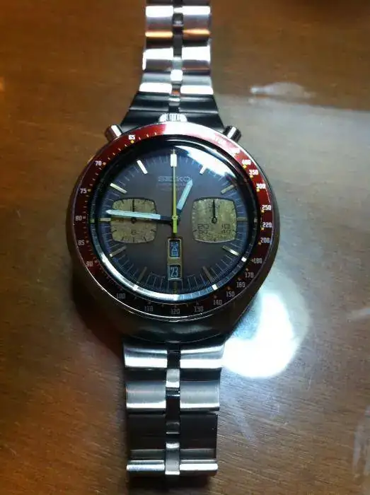

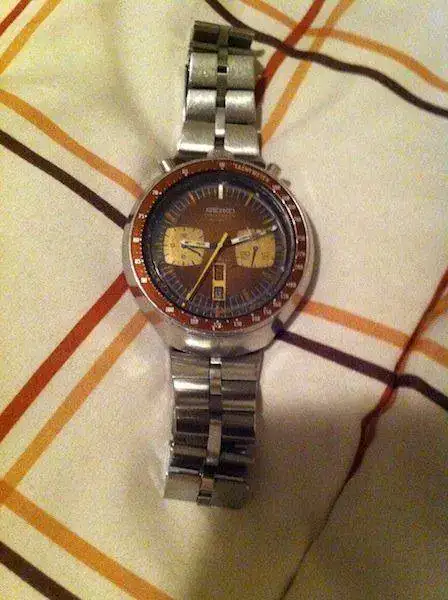

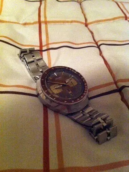

Hola, os prensento este Seiko. Pertenece a mi padre, pero por algún tiempo voy a tenerlo fuera del cajón en el que solo cogía polvo.
¿Alguien podría contarme algo sobre él? Sé que se llama Seiko Bullhead gracias al hilo que ha publicado recientemente un compañero.
¿Donde podría llevarlo para que le realicen una restauración?
Saludos a todos.
FINALMENTE ME DECANTÉ POR FRANCISCO VIELSA, compañero del foro. Ya he subido algunas fotos del resultado. Espero que pronto podamos compartir el proceso de restauración.

Un bullhead con su armis fishbone. Es un modelo muy conocido, está en color marrón-dorado como el tuyo y de color azul y negro. Supongo que tu padre lo ha disfrutado mucho, ¿Puede ser en algún sitio costero con mucha humedad?
Estos cronos japos son una maravilla, supongo que la referencia es 6138-0040. 6138 es el número de referencia del movimiento y 0040 es el número de modelo Seiko, el primer número del número de serie indica el año de producción (1970-1979) y el segundo indica el mes.
Para restuararlo creo que la opción más viable es acudir al mercado de piezas aftermarket, se producen actualmente piezas para este modelo, esfera, agujas, biseles, cristales. Encontrar las piezas originales sueltas es complicado.

Un relojazo con todas las letras creo que lleva una 6138 un crono automático de los años 70... con rueda de pilares y embrague vertical, ahí es nada, como lo más granado de la relojería suiza.
Cuídalo bien pues la piezas que son todo originales alcanzan precios nada desdeñables (aunque baratos si los comparamos con sus homólogos suizos).
Yo que tu lo llevaría a un buen relojero para una revisión y aceitado en regla, que a estos viejitos hay que cuidarlos, pero a nada que lo cuides te dura otros 40 años como un campeon.

En cualquier SAT telo hecharan para atras, normalmente los vintages no son muy bien recibidos, ese reloj se puede quedar como nuevo, el unico problema sera el cristal, ni es facil de conseguir , ni barato.
Bueno digo el cristal, hay muchas cosas mas que ver como estan y valorar su forma de reparar, cambiar por aftermarket, o dejar como estan.
La restauracion de ese reloj no es demasiado costosa y si se hace bien quedara para muchos años. yo se donde las hacen. si no encuentras me pones un privado.

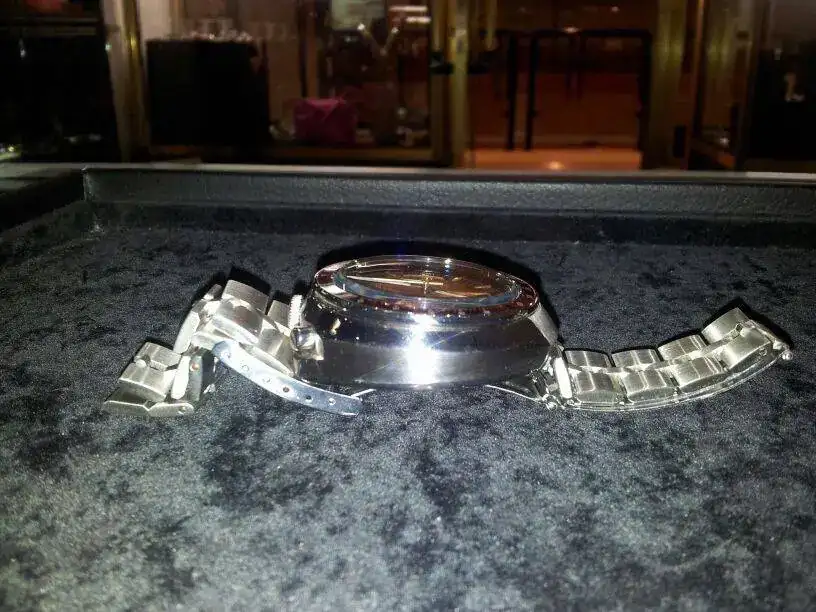

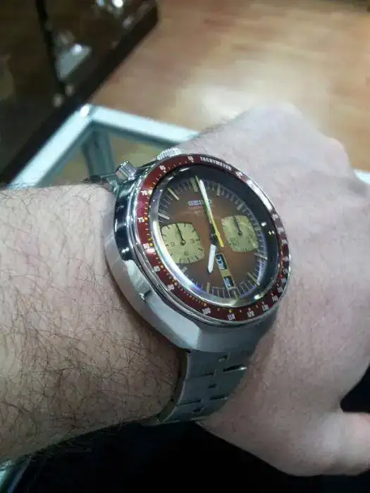

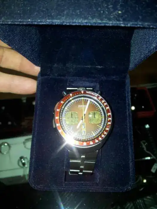

Resultado de la restauración integral
Adjunto un par de fotos del resultado. Próximamente compartiré más con vosotros.
