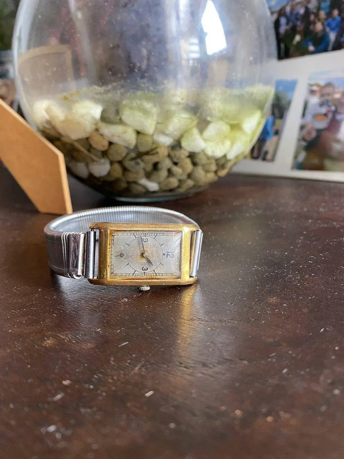

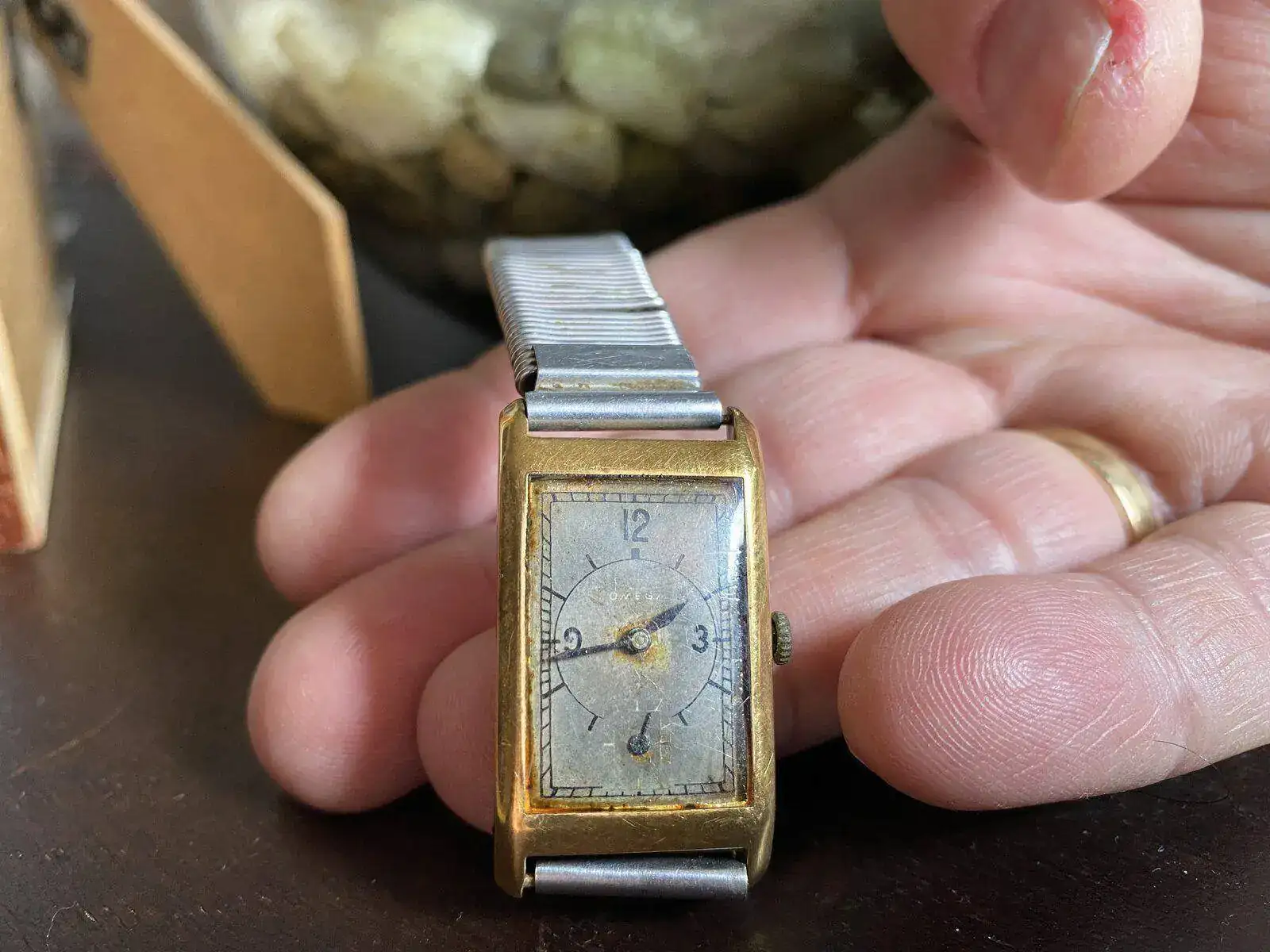

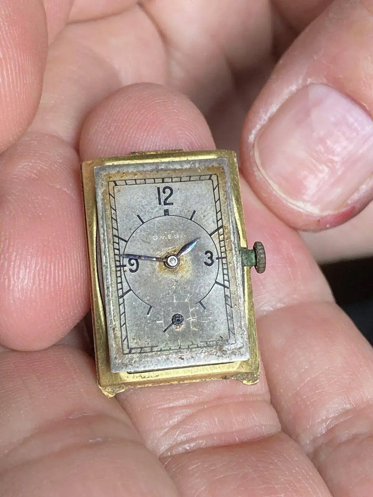

Bueno, despues de un tiempo he podido conseguir fotos del reloj. Aqui os las dejo.
La esfera se ve mas clara en las fotos, en vivo esta mas oscurecida, y se le suma que el plexi?? o cristal esta un poco rayado.

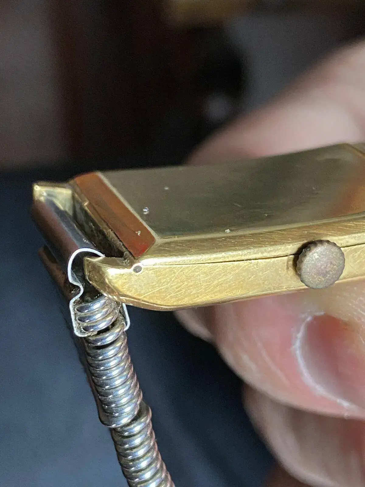

La caja se abre por una bisagra, le falta el vastago que deberia tener.

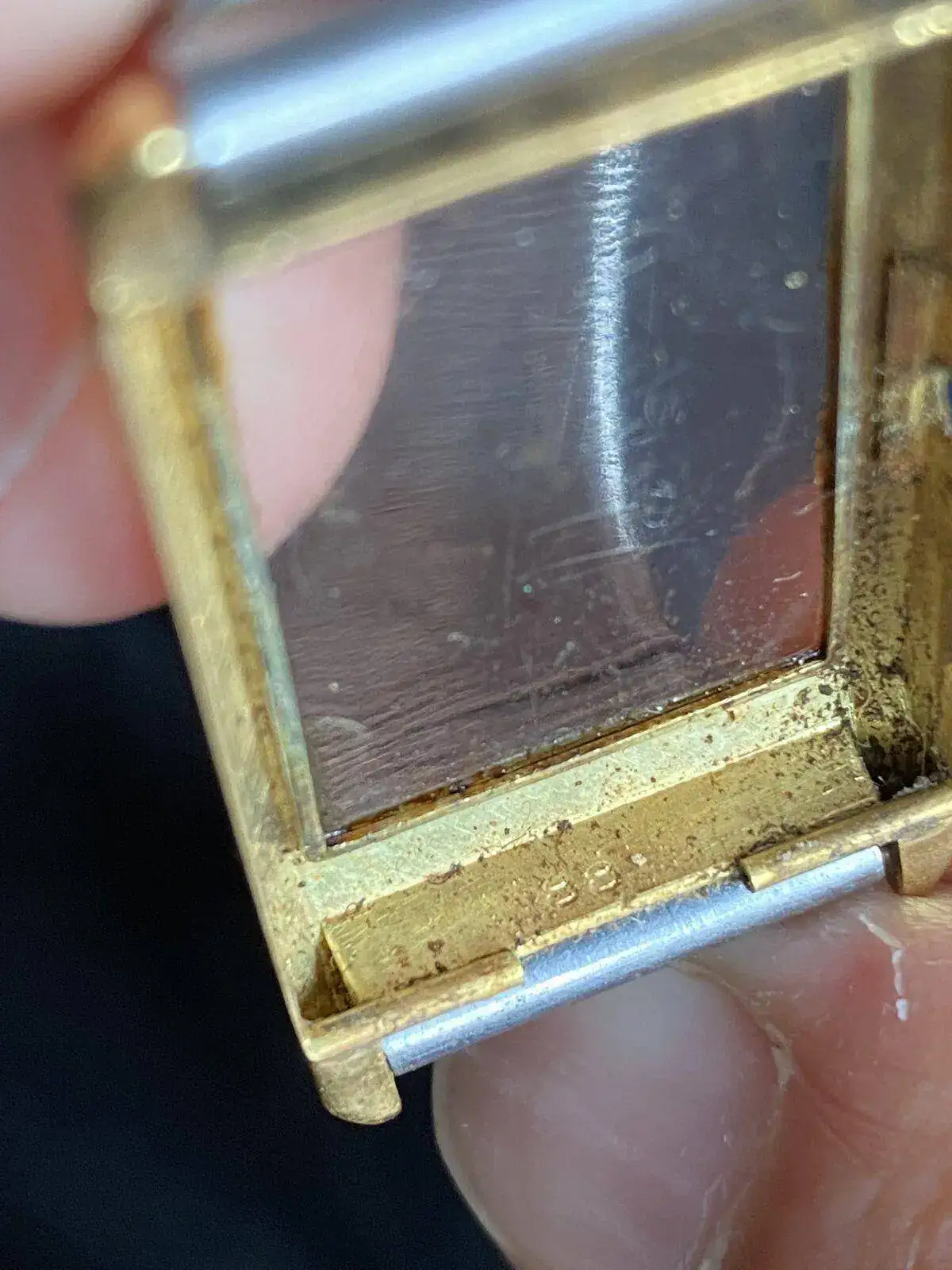

La parte del plexi tiene una marca con el numero 58 que no tengo ni idea de que significa.

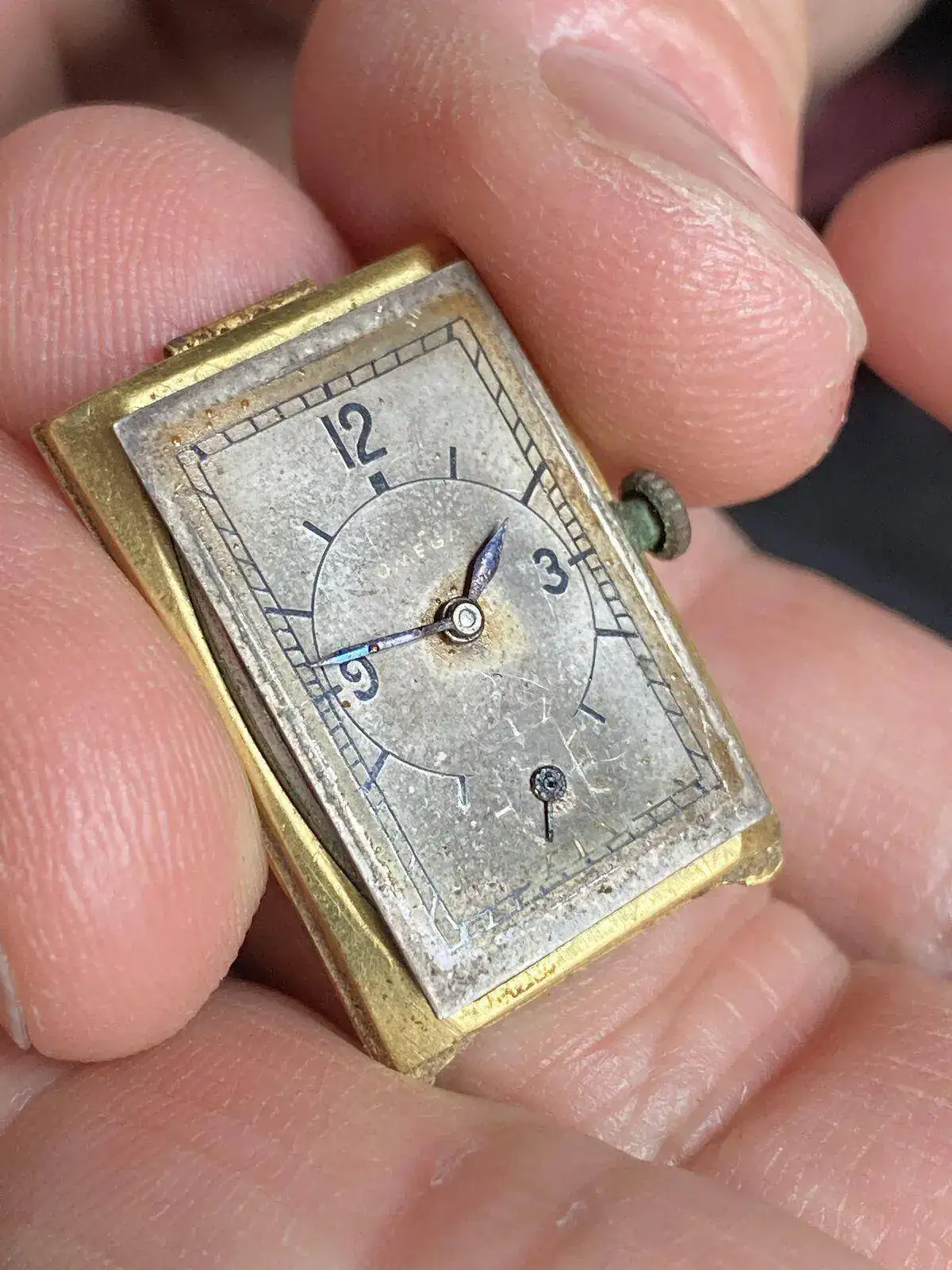

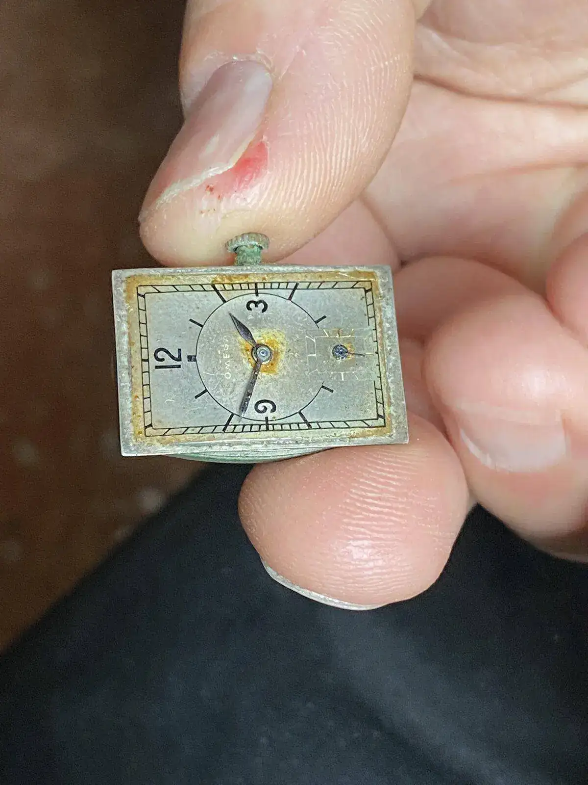

Vemos la otra parte de la caja con la esfera y la maquinaria.
Se notan los caracteres de OMEGA y las marcas del segundero, aunque estan borradas y no se ven en realidad.

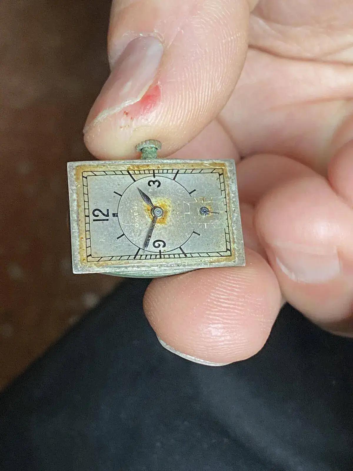

Y aqui fue donde me entro el miedo y no me atrevi a sacar la tija y ver el movimiento🤣.
A ver si me podeis echar una mano y averiguar mas datos, quizas del modelo y maquinaria. Yo sigo investigando. Mil gracias y espero que os guste.

No tienes que sacar la tija; simplemente tira de la corona hacia arriba y se te vendrá todo.
Y por las manchas en el centro tanto de las agujas centrales como del segundero puede que encuentres bastante óxido dentro.
¡Ah! Y dile que le quite ese extensible que le está dando bocados.

Hola Casiná, no tengo que aflojar el tornillo para sacar la maquina de la caja, solo tirando?
Por otro lado, lo del oxido me lo espero, lo que me alucina es que funciona le di un poco de cuerda y arranco sin problema, no quise darle mas por si era perjudicial.
Y el extensible, tienes mas razon que un santo, es el que llevaba mi abuelo, pero pide una buena correa de cuero con su hebillita de omega en dorado.
Gracias!!!
Ese extensible es genuino y original de los años 20 y 30, posiblemente el primer tipo de extensible de la historia, anterior al fixoflex y similares, y aunque sea de acero, para mi gusto le da más caché de vintage al reloj. La combinación de acero y oro me gusta. Además era como lo llevaba tu abuelo. Otra cosa es que efectivamente, esté desgastando las asas.
A mi me recuerda mucho a mi abuelo, lo recuerdo cuando se lo quitaba y lo dejaba en la mesilla, pero esta mal y creo que le dara mejor presencia una correa de cuero. Pero para gustos, los colores :D. Entiendo por tu comentario que es de asas fijas?

El reloj lleva el calibre T17, para quitar la tapa de metal tienes que girar el tornillito una vuelta en sentido contrario a las agujas del reloj, tiras y saldrá la tija.
Por supuesto, compañero, claro que sí. Era un simple comentario, por si no tenías esa información. En teoría debería ser de asas fijas, y para quitarlo desplazas hacia un lado de los terminales el extensible. Seguro que con una de cuero queda de vicio, pero por si algún día te apetece ponérselo, consérvalo.
Seguro que conservo el extensible o le busco uno igual, ese pellizco sentimental no me deja deshacerme de él. Gracias Kikemorgan, se agradecen todos los comentarios y consejos y sobre todo la atención de participar en este hilo.

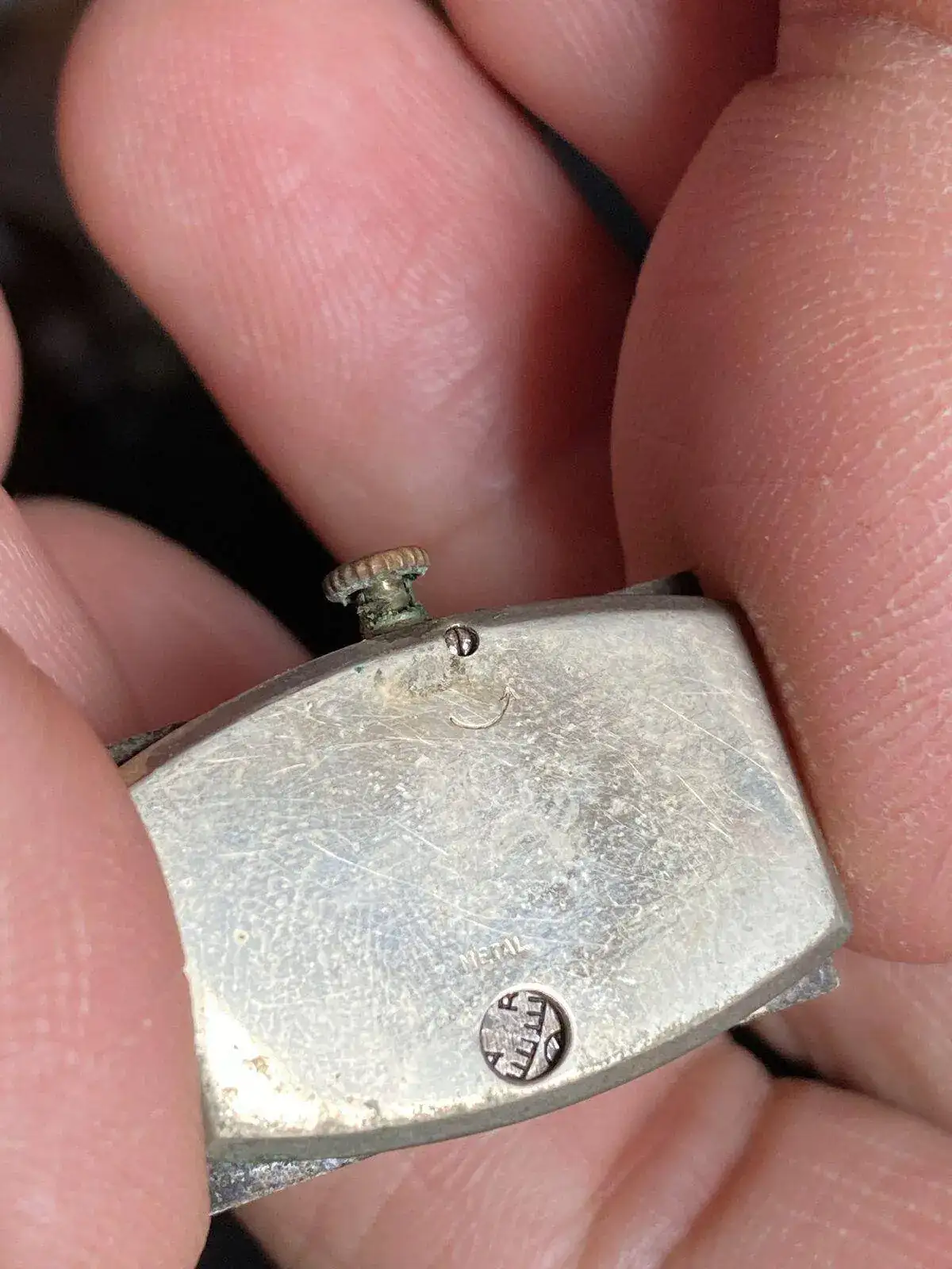

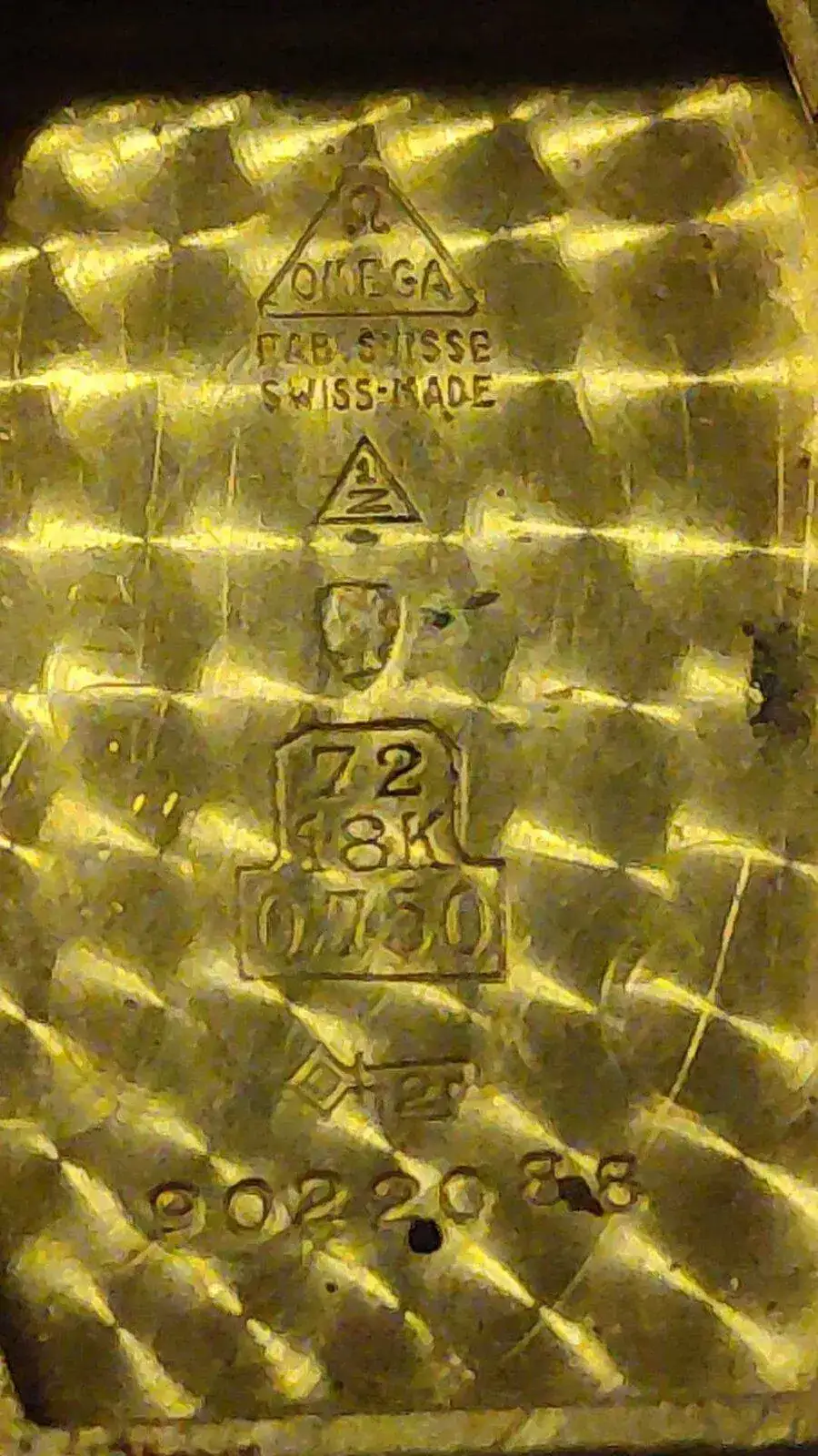

Buenas tardes, os paso a comentar las averiguaciones sobre las inscripciones en la caja.

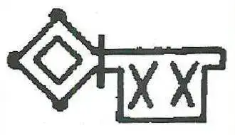

En primer lugar tenemos el Poinçons de Maître o marcas del fabricante de cajas
Os pongo el enlace donde encontré la información (https://www.vintagewatchstraps.com/swisspdm.php)
Según esto mi caja lleva el numero 2 dentro de la llave y por tanto debe ser una caja de reloj de oro y espesor mínimo 0,3 mm fabricado en Ginebra y el fabricante Baumgartner, Fritz, SA.

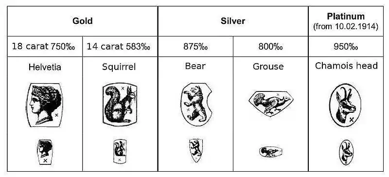

También tenemos la marca de la Ley de control de metales preciosos de 1880 (https://www.vintagewatchstraps.com/swisshallmarks.php)
Mi reloj lleva la cabeza de Helvetia y por tanto marca oro de 18 kilates. No llevaba lupa ni nada parecido y no he podido ver la marca de la oficina de ensayo que es, según esta pagina, la pequeña marca que lleva debajo de la cabeza de Helvetia.
En cuanto a la marca de 18 K y debajo 0.750, coincide con lo anterior y nos indica el estándar de oro de 18 kilates también marcado como 0.750 es decir tres cuartas partes del peso de oro.
También esta clara la marca del triangulo con OMEGA y FAB SUISSE, SWISS MADE.
Me queda por descifrar el triangulo con un 1 y una Z, y el numero 72 encima de los 18K y 0.750. A ver si alguien sabe algo.

Se me olvidaba, le fecha de fabricación según el numero de serie (gracias a REusuario que refresco mi memoria:ok:) es de 1939.
