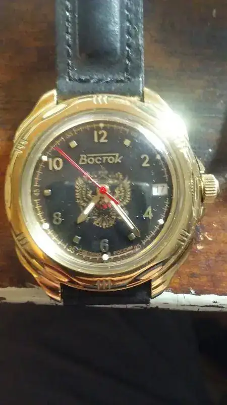

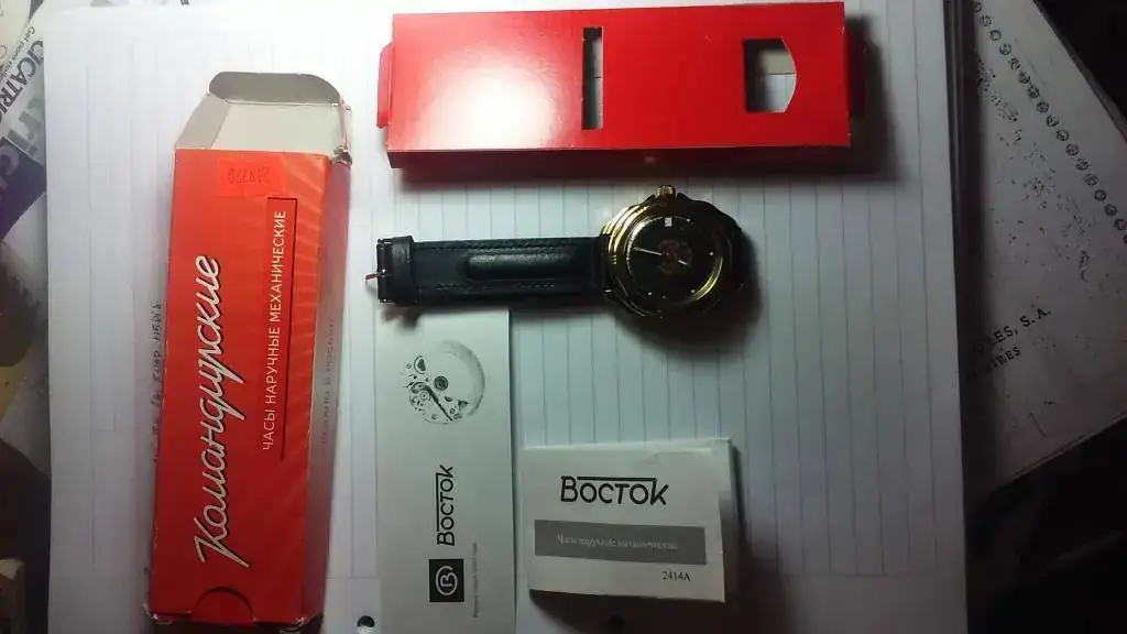

Mi primer reloj ruso.Muchos no hablan bien de los relojes rusos.Los ubican detras de los relojes japones.Calibre 2414A creo que es.No me anime a abrirlo.Es un Komandirskie.El calibre creo que es de 1980 .Es un calibre Sovietico:).Lo que no se muy bien es como poner el numero del dia.Si alguien sabe mejor.Tambien si alguno sabe de la historia y calidad del calibre sus opiniones seran bienvenidas.Saludos.
Para cambiar el día has de hacerlo pasar las 24 horas. Una vez halla cambiado puedes ya hacerlo en modo "rápido": retocediendo agujas de 12 a 8 y otra vez hacia las 12 hasta que cambie nuevamente, así sucesivamente. Es este el modo habitual.
Respecto a la calidad de las máquinas: Pues espero la opinión de los expertos en este el templo de los relojes rusos.
Pero te aseguro que este no será tu único ruso;-)
Pues como te ha comentado Ovando, tendrás que hacer mas o menos lo mismo que tiene que hacer un propietario de un Omega 8900 u algunos de la familia de los 8500...es decir, avanzar las agujas hacia adelante o avanzando y retrocediendo las agujas de 12 a 8, porque no tiene pase rápido de fecha.
La calidad pues depende del punto que sea importante para tí.
Fiabilidad tiene de sobra y no necesita mantenimiento profundo hasta los 10 años (o lo que antes suceda como en los coches).
El 2414 manual que tienes en ese modelo me encanta y un placer darle cuerda.
Que lo disfrutes (ponle una Bund generosa a ese modelo, verás que cambio;-) )
Por lo que pone en el dial es un reloj que ya pertenece a la época actual, no a la URSS (pondría CCCP no POCCNN). Además el escudo representado ya lo indica así.
Eso no afecta especialmente a la calidad de los movimientos que siguen siendo mas menos los mismos.
Duir tenes razon me exprese mal ,queria decir que el calibre se invento o desarrollo en 1980 en la epoca sovietica.El reloj es nuevo.
