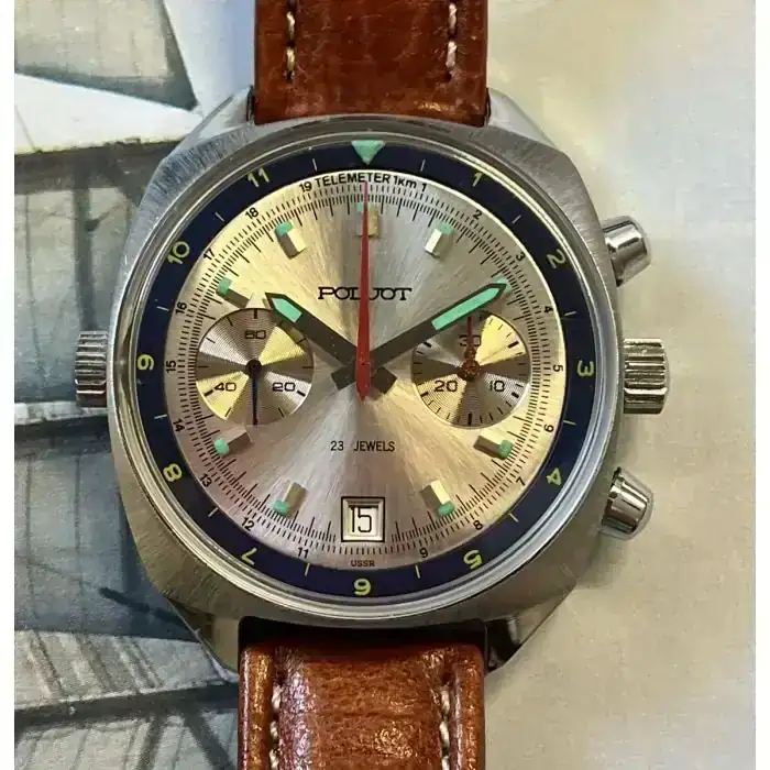

Cuando desde hace años daba casi por cerrada (siempre es un casi...) mi pequeña colección de relojes (tengo 8, y ya me parecen demasiados... ), pues me ha dado una súbita CRI hacia un modelo muy concreto: el que reza el título, Poljot Sturmanskie 3133. Sería mi primer "vintage" y mi primer ruso. Me gustaría que fuese de la época soviética, antes de 1991, aunque no pasa nada si es algo posterior. Primo el estado de conservación, que esté lo mejor posible a nivel estético y mecánico. Aunque creo que no necesita presentación, y menos en este foro, el que busco es exactamente este:
El problema es que no controlo nada sobre las particularidades del mercado de estos cronos. Quiero decir que me sé un poco la teoría sobre su calibre, algo de historia, pero por ejemplo me da algo de miedo comprar una falsificación, o lo que llaman un franken. He leído la excelente review que hizo @miquel99 y la página de Polmax, pero no sé si acabo de entenderlo todo bien. Por eso recurro a la sabiduría del foro, para ver si hay algún consejo o detalle que pueda ayudarme a elegir bien.

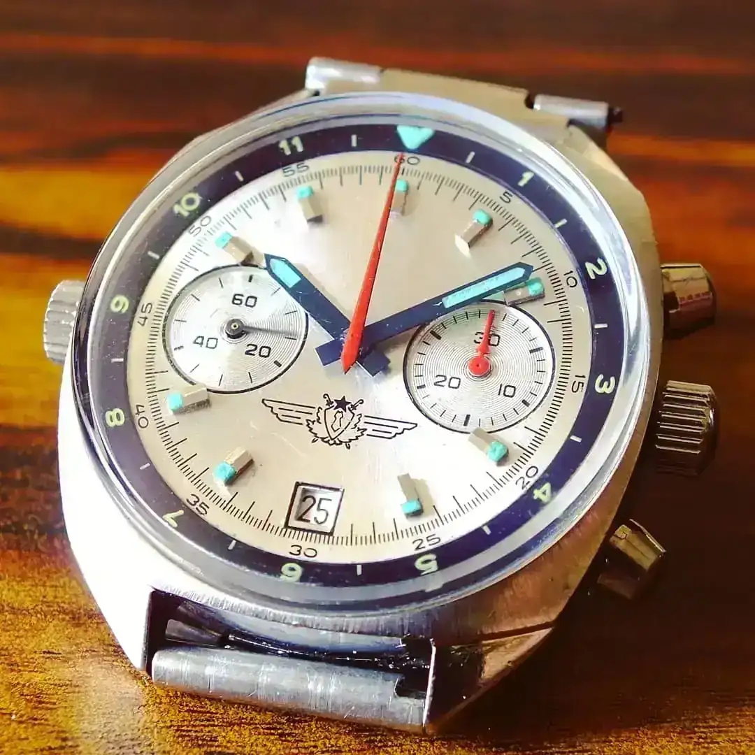

Otra cosa es que el de la foto que he puesto pone el nombre Poljot y 23 jewels, pero otros solamente llevan las alas creo que de la aviación soviética. Creo que el primero es una versión "civil" y el segundo una versión militar, no sé si estoy en lo cierto o equivocado. En cualquier caso, ¿hay alguna diferencia entre ambos más allá de la decoración del dial?
Ver el archivos adjunto 3387858
Ver el archivos adjunto 3387861

te respondo brevemente. Como bien dices, el reloj de la primera foto es una versión civil del 3133, por lo que no es correcto llamarlo "Shturmanskie" aunque mucha gente lo conoce como tal. El segundo, con el emblema de la fuerza aérea soviética y sin marca Poljot en el dial, es el Shturmanskie original, de dotación militar, que se fabrico desde 1977 hasta 1986, año en que fue sustituido por el 31659. La principal diferencia, ademas de la esfera y las agujas de horas y minutos ( que en la versión militar presentan un azulado químico) es el material de la caja, coronas y botones. Mientras que en la versión militar son de acero, en la civil son de latón cromado, por ahorro de costes. Esto por supuesto tiene un reflejo en el precio de cada versión, y si te decides por uno militar, mas caro, hay que mirar bien los metales para que no te den "gato por liebre". Por lo demás, el calibre 3133 de su interior es absolutamente idéntico.
Respecto a la versión civil, comentarte además que, si quieres que sea de la época soviética, debes ceñirte al modelo de caja que aparece en la fotografía que has publicado, y que dejando de lado algunas ediciones especiales, raras y difíciles de encontrar, hay 10 versiones de esfera, 5 metalizadas y 5 negras, que difieren básicamente en la tipografía de la marca (serif o sans-serif, latin o cirilico, en la web de Polmax se explica bien) que junto con otros detalles de calibre nos indican con aproximacion la edad y autenticidad del reloj. Algunos son más dificiles de encontrar que otros, y por tanto, más caros.

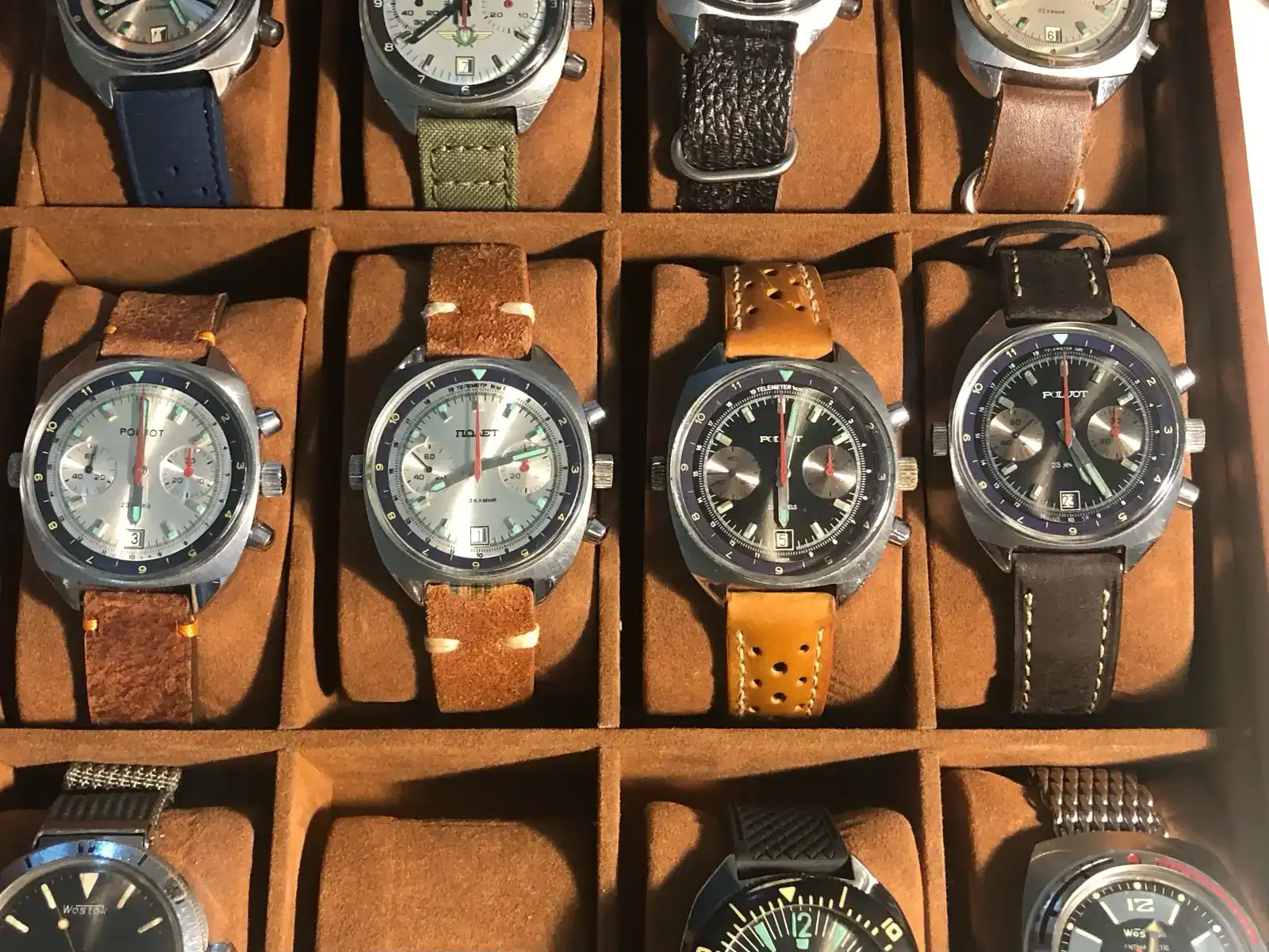

Para mi es uno de los modelos sovieticos con mas atractivo, y son el centro de mi coleccion. Dependiendo de lo que busques, podria ofrecerte alguno de los mios, te dejo una foto rapida de algunos de los civiles que tengo ahora mismo:
Ver el archivos adjunto 3393255
Si tienes mas preguntas sobre este modelo, estaré encantado de responderte hasta donde sepa.

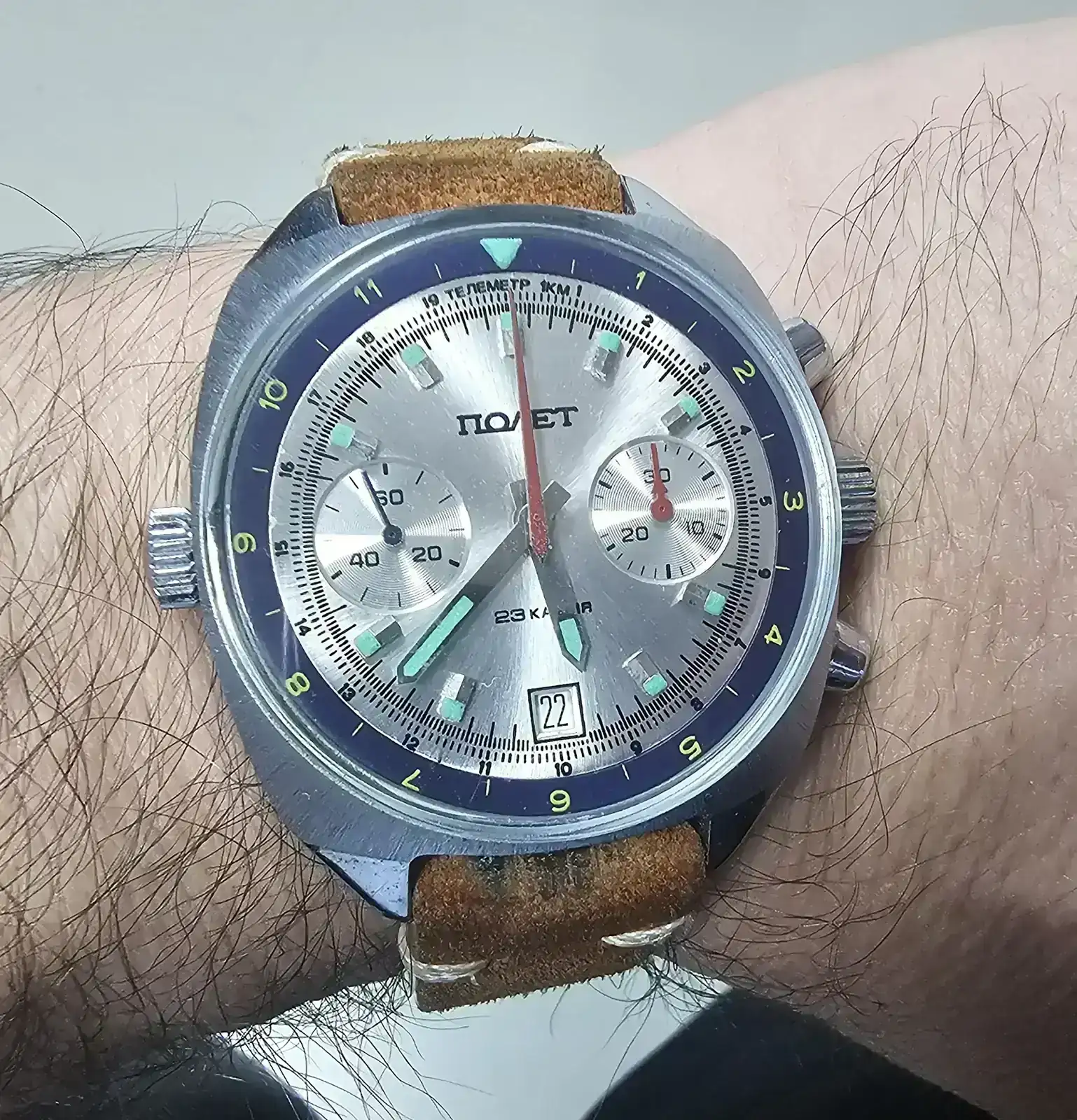

pues gracias al forero Aerotuck, hace ya unos días que lo tengo en mi poder:
Muy satisfecho con el ruso. Misión cumplida.
