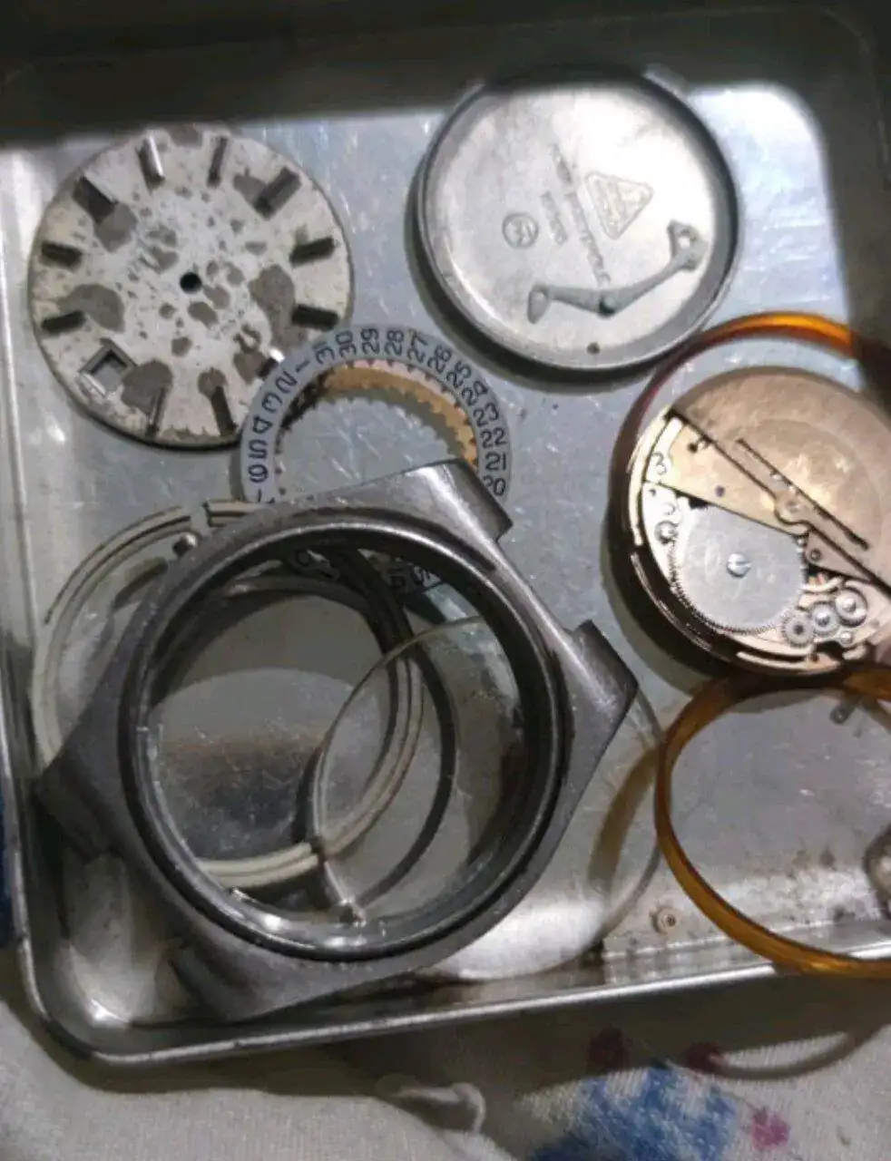

Hay un dicho que dice que cuando menos te lo esperas, salta la liebre. Y así fue. Cansado de buscar algo interesante (y sobre todo a buen precio) un día apareció un vendedor que ofrecía una cantidad ingente de fornitura y diversos despieces provenientes de la trastienda de una relojería, cuyo titular se jubiló hace algunos años.
Entre todo ese marasmo de piezas apareció la tapa de una lata en cuyo interior pude adivinar no solo un calibre OMEGA, sino además lo que parecía ser la caja y esfera de todo un SEAMASTER COSMIC 2000.
Cansado de ver los precios que se pedían en EBAY por algún despiece de este modelo, no me lo pensé dos veces y me hice con la lata, en la confianza de que estuviera completo el interfecto (pues de lo contrario sería una pvtada).

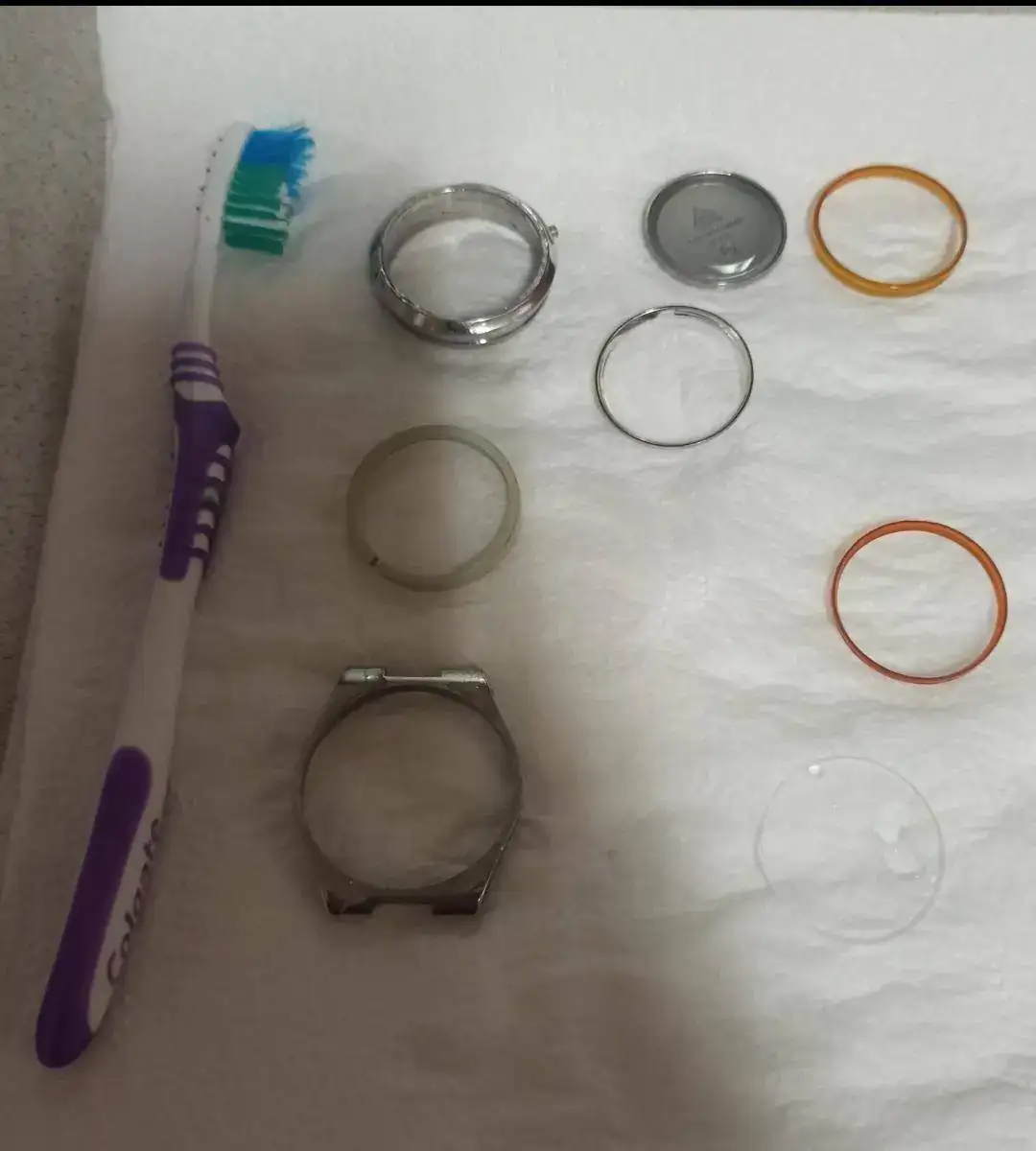

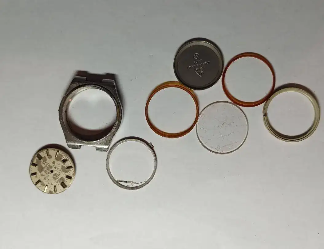

Lo primero que hice cuando llegó fue un primer montaje para cercionarme de que, en efecto, no sólo estaba completo, sino que además las diversas partes pertenecían a este reloj. Como podéis observar, solo la caja del reloj cuenta con siete piezas (dos juntas, un bisel interior, bata, tapa trasera y los dos móludos)

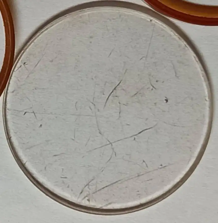

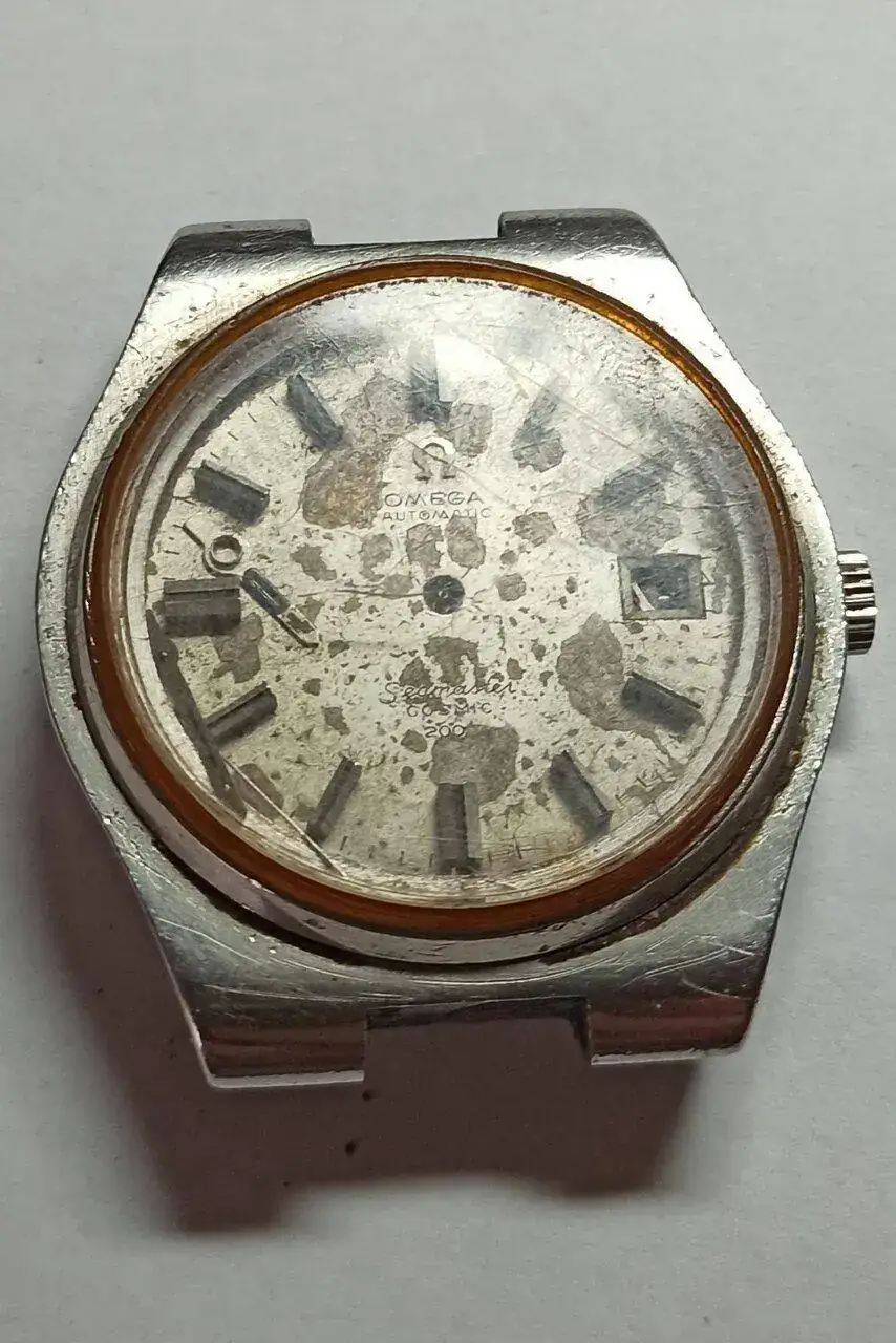

Al final hubo suerte y todo encajó perfectamente. El reloj estaba bastante castigado, pero completo. No hay más que ver cómo se encontraba el cristal (en realidad plexi) y la caja. Por su parte, el movimiento (calibre omega 1012) como era de esperar no funcionaba. Y la esfera, qué decir, precisaba restauración, sí o sí.

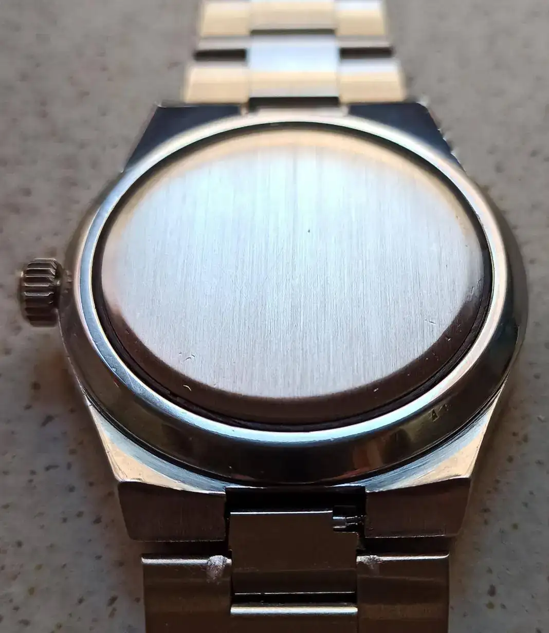

Con lo primero que me puse fue con la caja. Se trata de una caja de OMEGA muy peculiar. Son dos módulos independientes que se engarzan entre si. Para la apertura, se precisa quitar la tija (es articulada) y presionar desde la trasera del reloj, de modo que todo el conjunto sale por arriba. La caja si bien se encontraba algo picada y rayada, no presentaba desgastes importantes conservando intactas las aristas.
Lo primero un buen baño con agua y detergente, frotando con un cepillo de dientes para quitar la mugre que había (y que era mucha)

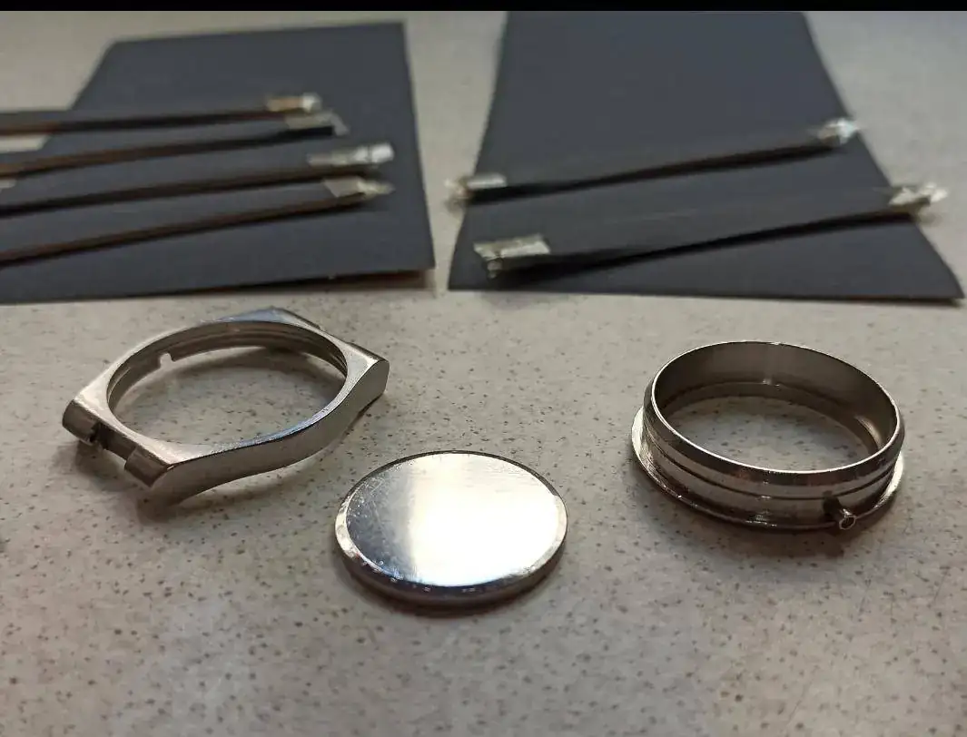

Seguidamente, lijado y posterior baño

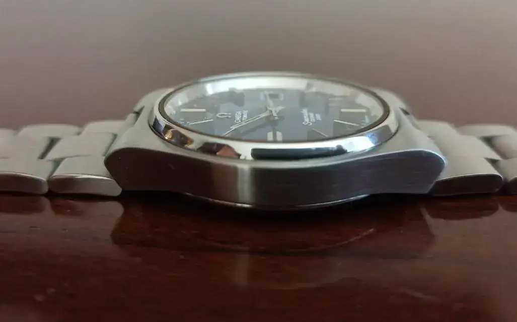

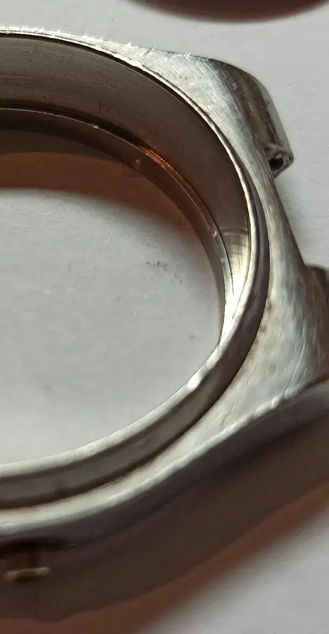

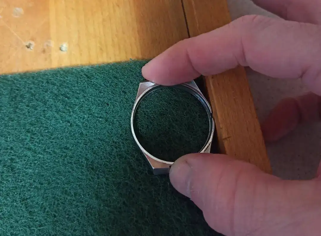

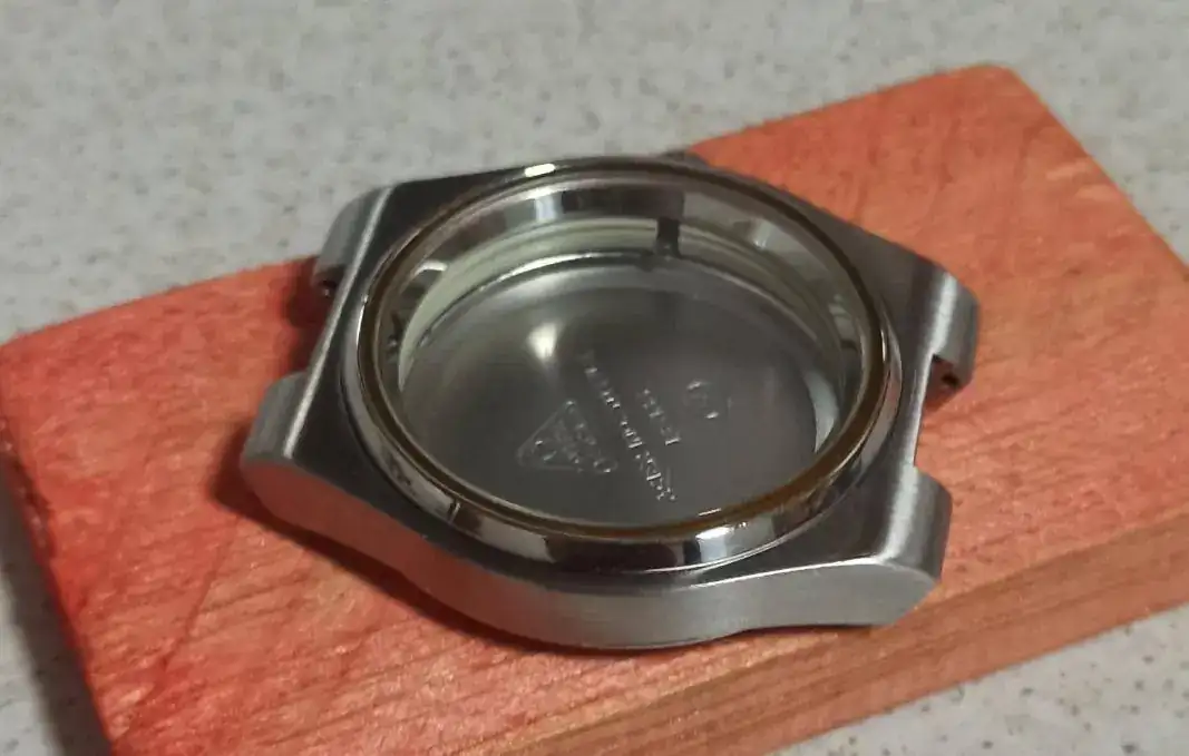

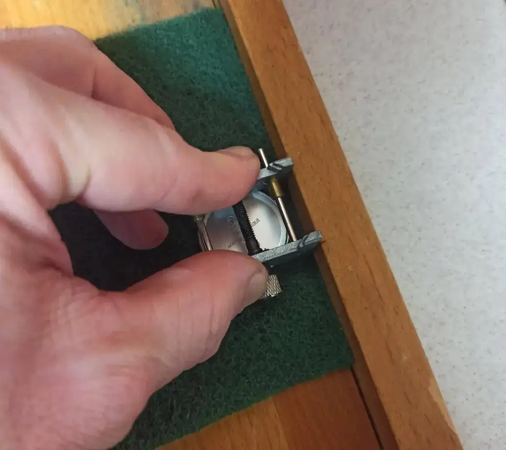

Una vez que fueron eliminadas las rayas y picaduras de ambos módulos y de la trasera, procedí al cepillado a excepción del módulo interno (que hace las veces de bisel exterior) que fue pulido con ayuda de un rodillo aplicado al taladro. En el cepillado (que en puridad es rayar pero "en bonito") lo importante es hacerlo siempre en línea recta, por eso me ayudé del perfil en madera que tengo en la cocina

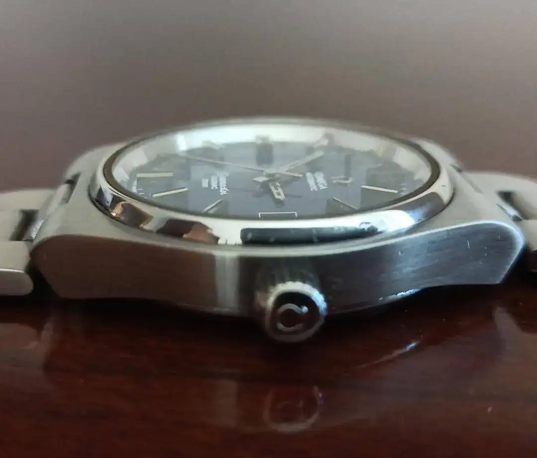

Y después del lifting, así es como quedó

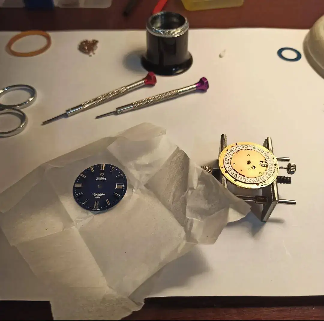

Nunca he sido partidario de la restauración de las esferas. Prefiero un dial perjudicado, pero auténtico. No obstante, el que venía con el reloj era por completo irrecuperable (en buena medida por la cantidad de años que se pegó desmontado en esa lata), así que decidí enviarlo a restaurar.

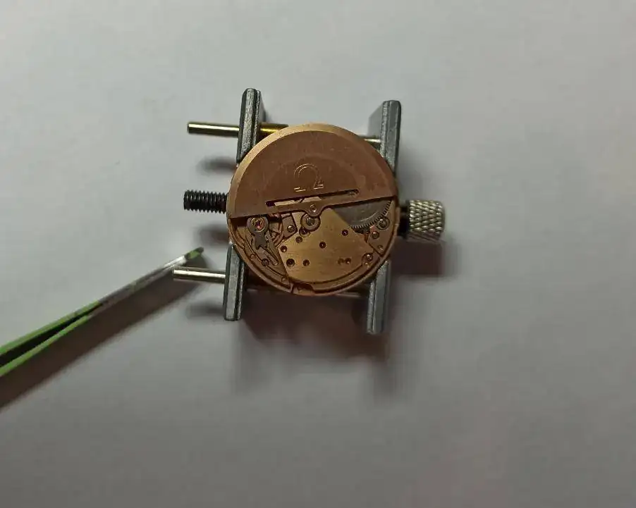

El movimiento, como decía anteriormente, se trata de un OMEGA 1012, de la familia 1000, que vino a sustituir a la generacion 500, reduciendo grosor, si bien incrementando la velocidad de oscilación y tambien los problemas de mantenimiento que conllevaba el diseño del calibre. He leído opiniones para todos gustos.

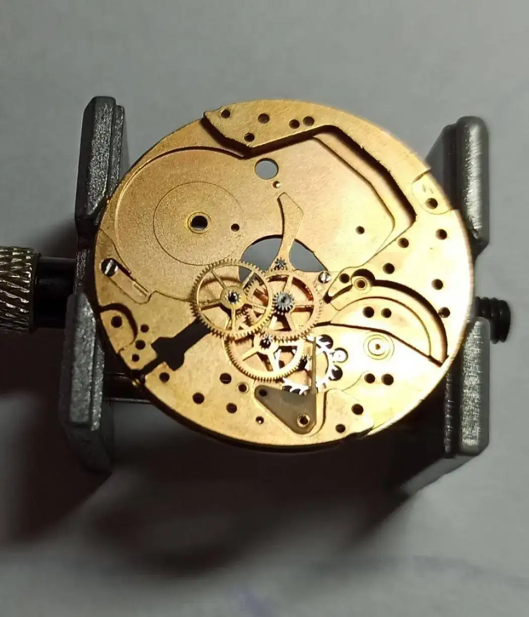

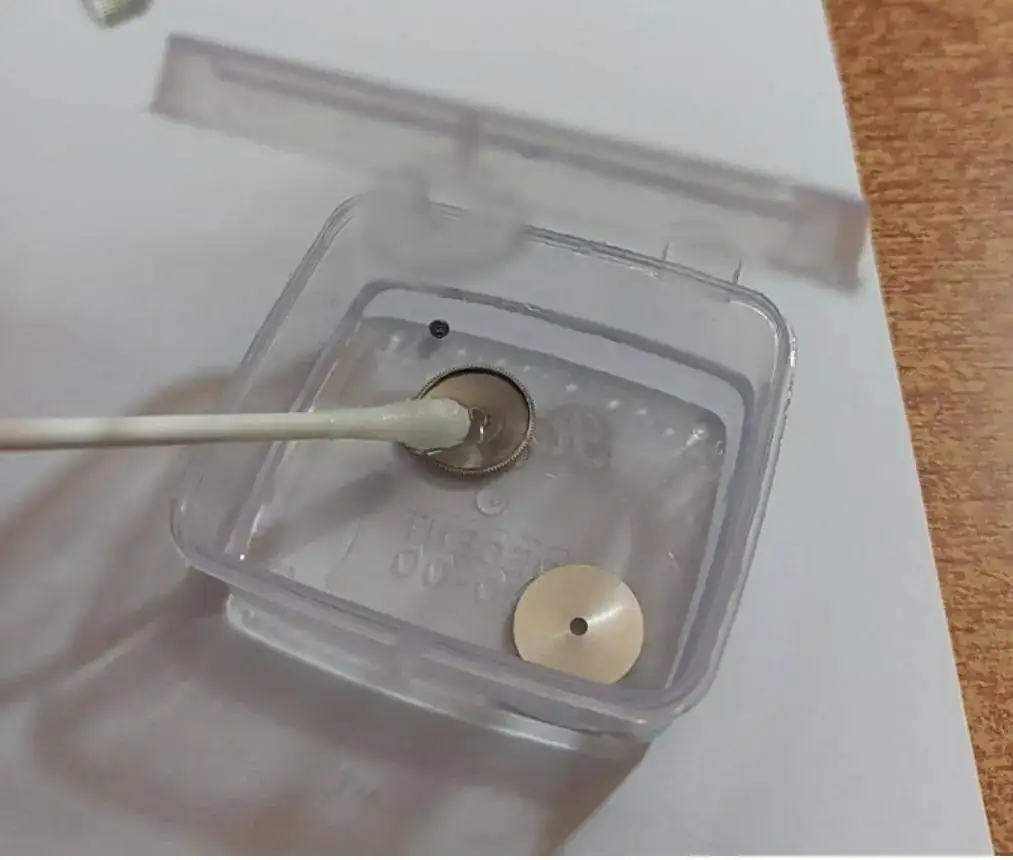

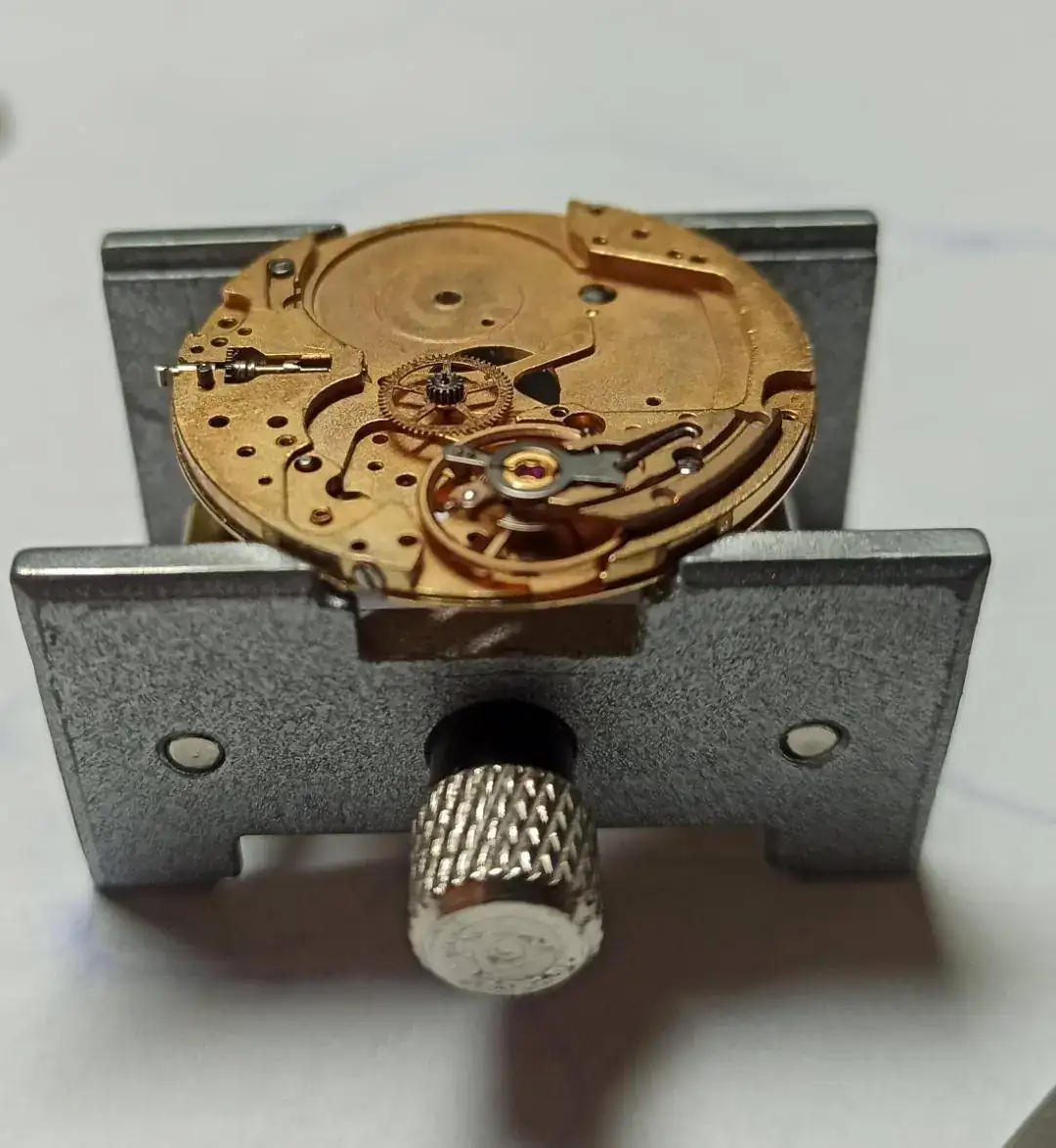

El movimiento presentaba problemas en el rotor y en el módulo de carga automática, posiblemente ocasionados por un fuerte golpe. Por lo demás, todo estaba en su sitio, a excepción del muelle real y tija. Se le hizo limpieza con alcohol y posterior engrase. Algunas fotos:

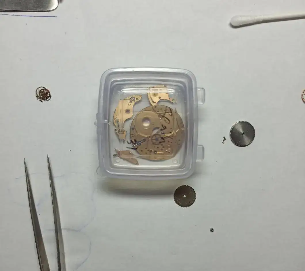

Pletina y puentes sumergidos en alcohol
Limpieza del barrilete

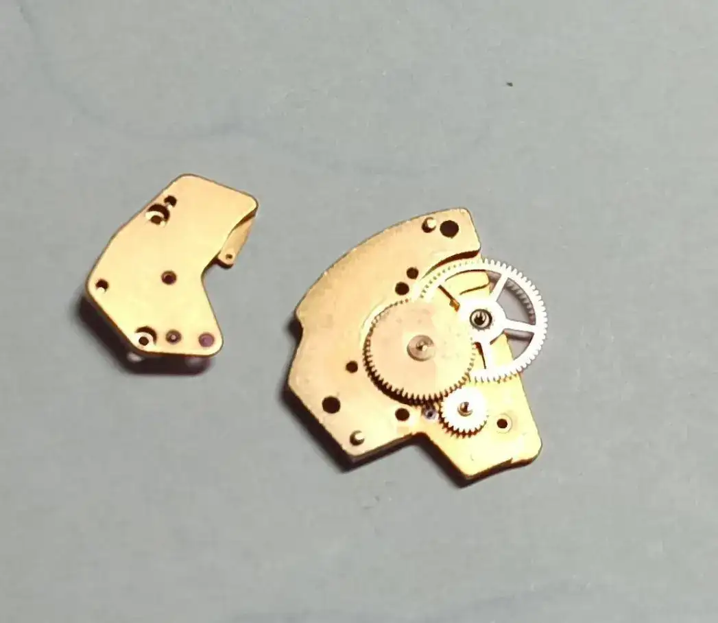

Desmontando módulo de carga
Pletina con tren de rodaje
Pletina con el puente del volante, una vez limpio, para verificar la correcta posición del espiral

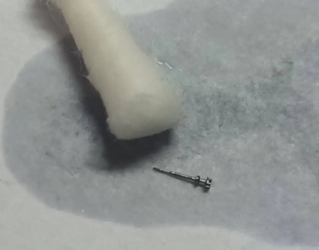

Vástago del segundero (tela con el tamaño)
Y una vez acabada la limpieza, procedemos al montaje

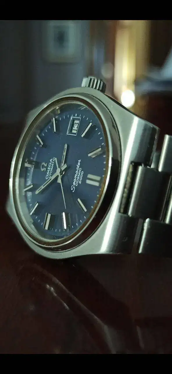

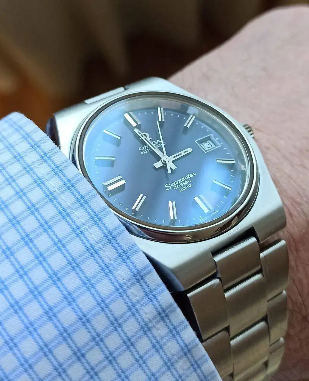

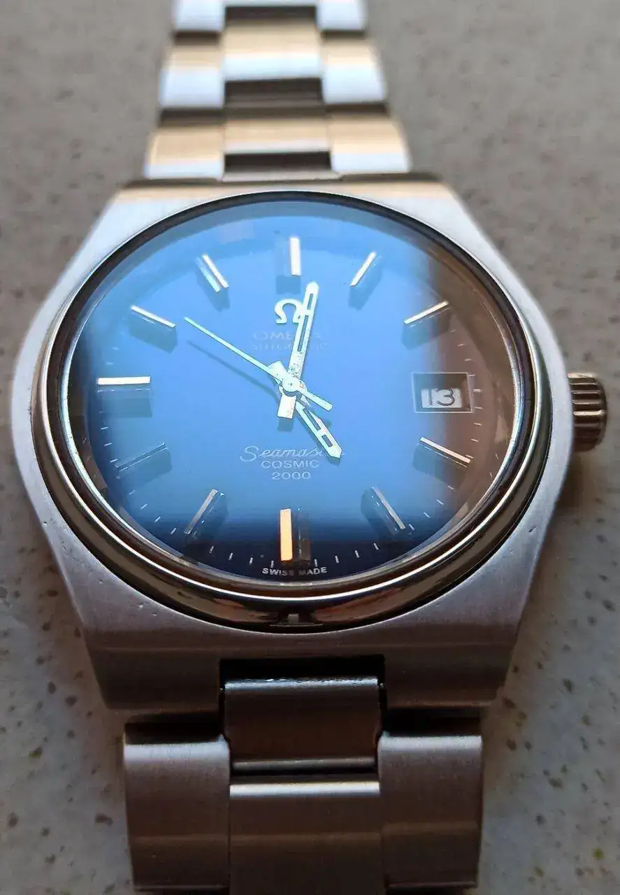

Y tras pasar por el quirófano, el resultado
Se trata de un Omega Seamaster Cosmic 2000, referencia 166.135, del año 1972, que vuelve a dar servicio.
