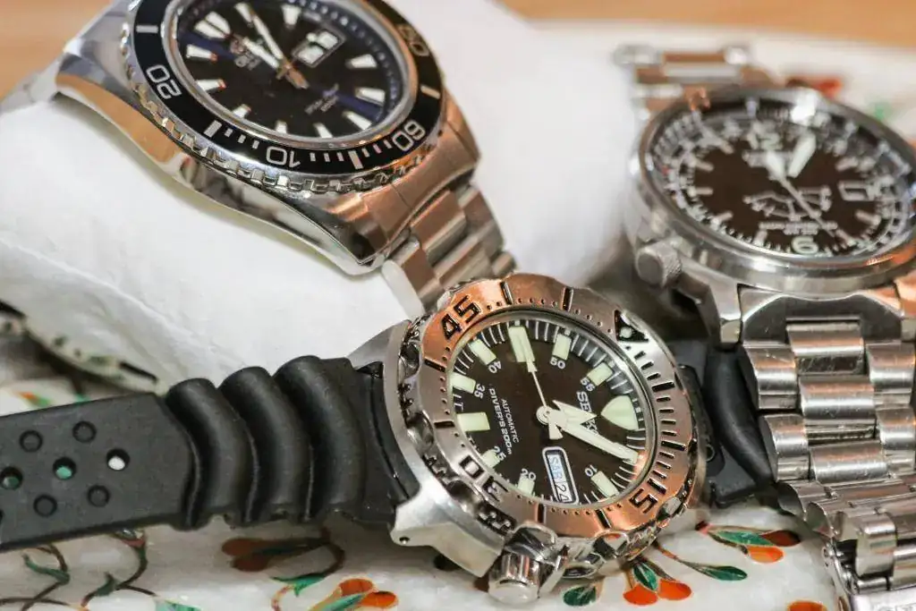

Querido amigo: yo devolví mi reloj a Amazon en septiembre/octubre de 2014, porque me dijeron que no tenían otro, y tú compraste el tuyo a finales de octubre de 2014???
No será que te endosaron mi Monster??.?
No me digas que tú Monster es este?
El mio también es el Monster 1ª generación.
Cualquier relojero con oficio te lo puede regular por poco dinero

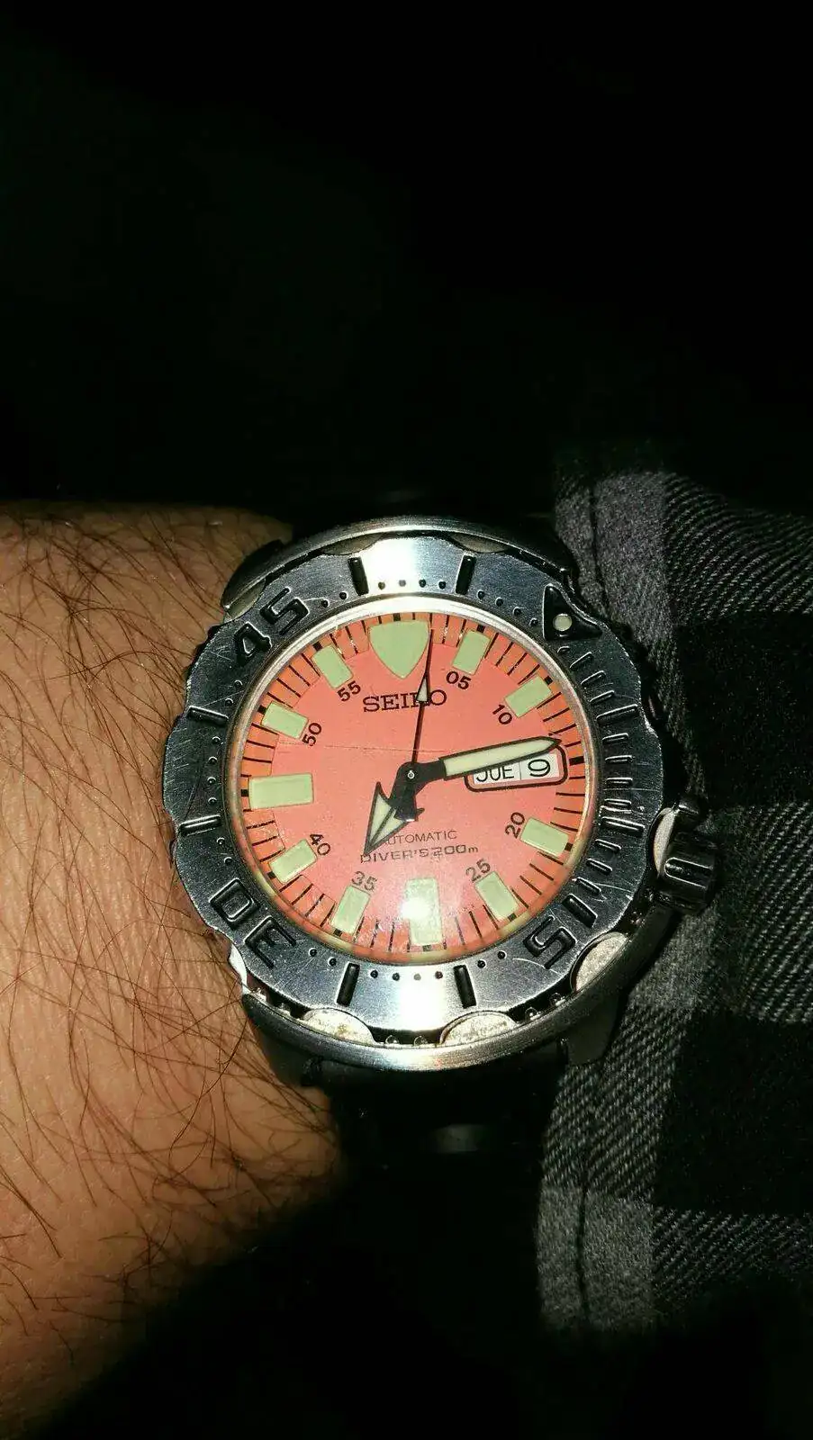

No, el mio es el naranjito.
