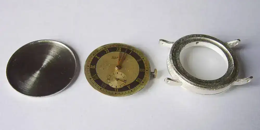

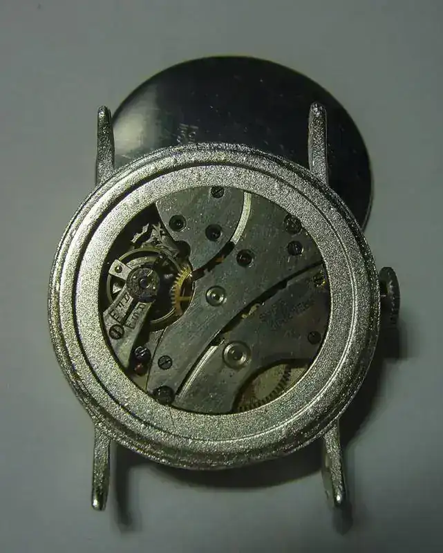

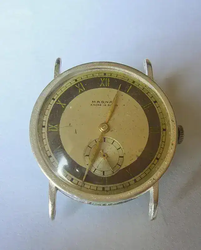

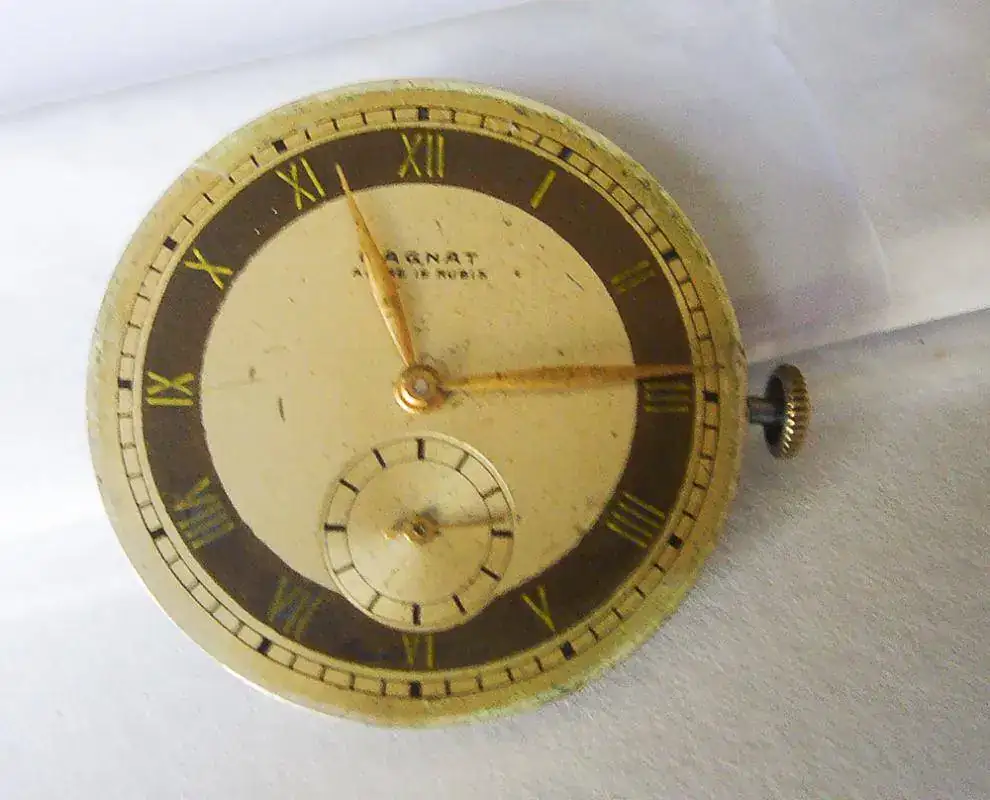

Bueno pues el compañero Fufú me ha pedido que sea yo quien presente su "pieza" porque sé lo que se le ha hecho.

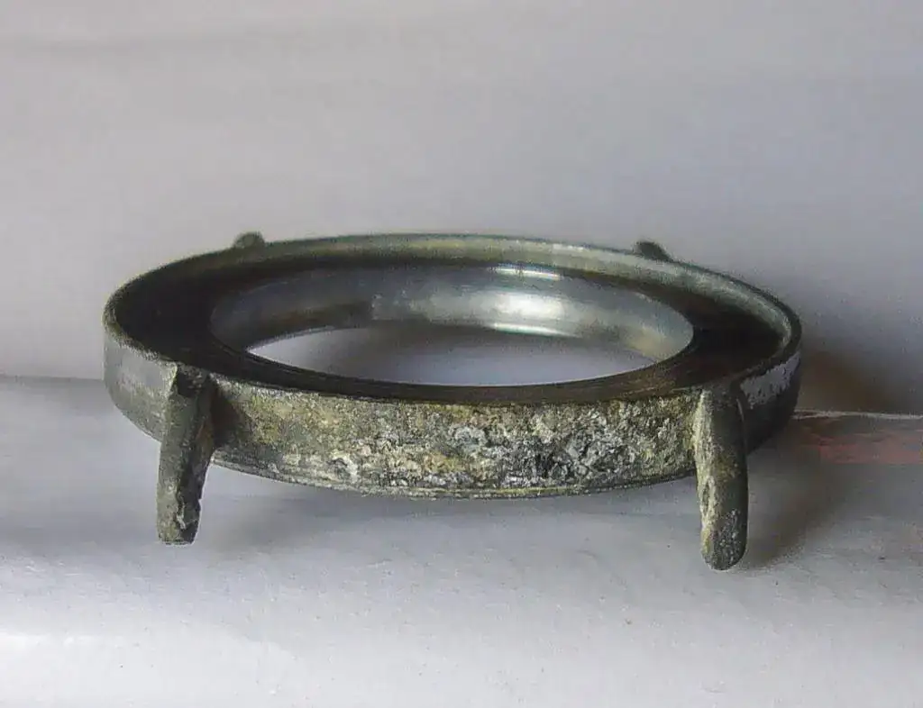

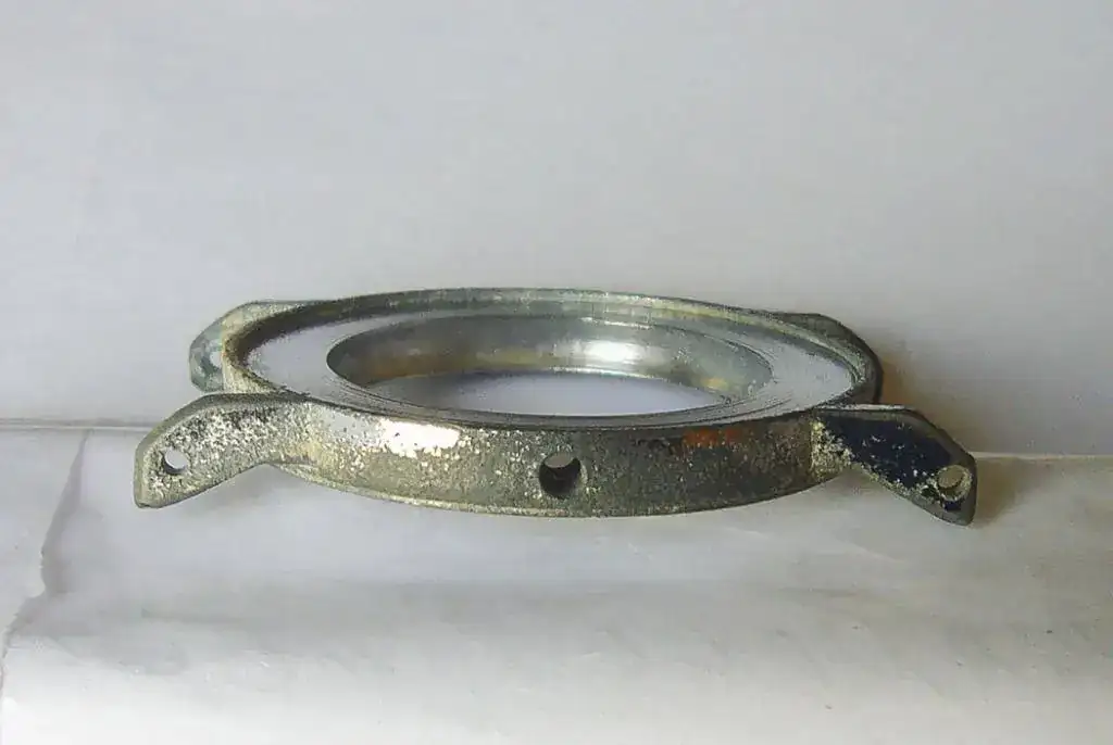

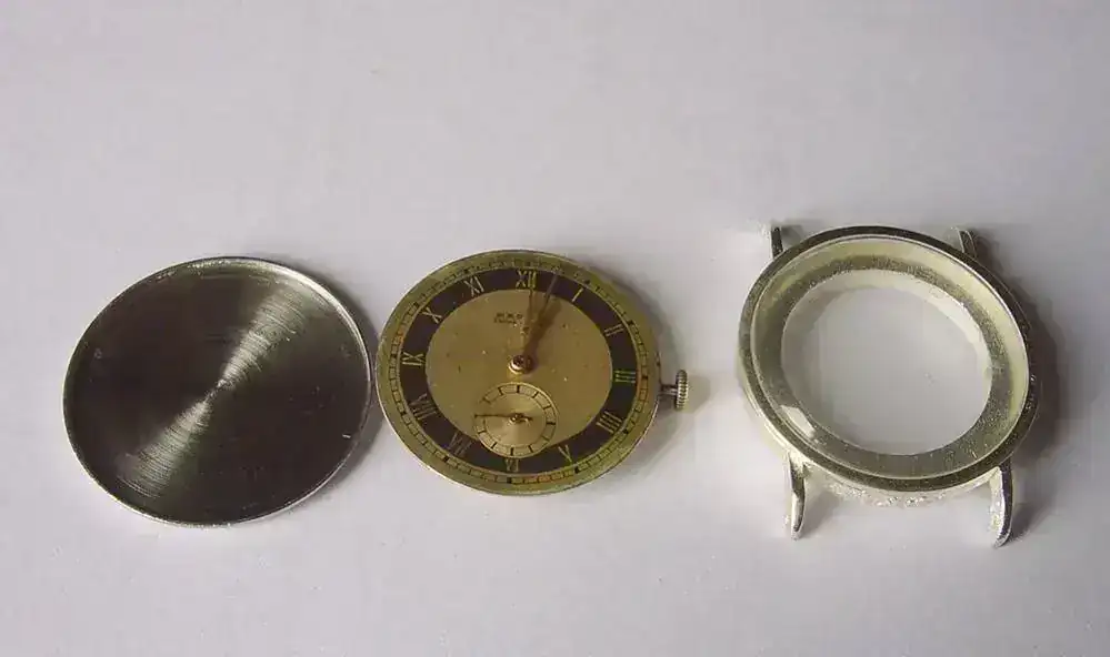

Como habréis visto en las fotos iniciales, el calibre, efectívamente un AS, se ve muy bien sólo que con bastante suciedad, la caja, en cambio, está hecha una pena. Falta mucho material por los costados de las patillas al ser de calamina y eso no se puede recuperar. El dorador que conozco no croma ni niquela, sólo platea ya que el rodio y el oro lo descartamos de entrada porque no va a quedar bien de todas formas. Pero si bastante más decente y como la plata se oscurece con el paso del tiempo, dentro de poco va a estar con color añejo que es lo que le corresponde. El movimiento se limpió y aceitó, se ha cambiado la corona que era dorada a color de acero (esto ha sido despues de sacar las fotos ya que no me di cuenta a tiempo) y queda la mar de apañao. La esfera ni tocarla que como no es mío me da mucho miedo y, al fin y al cabo, no está nada mal.
Así era el costado

y así se ve ahora
P1030908.webp P1030909.webp 20140926_0208.webp 20140917_0176.webp P1030912.webp P1030913.webp
Ya mismo está en Córdoba con el disfrute del compañero. ¡Casi ná!.

Muy bonito por fuera, eso sí; pero por dentro me está dando la lata para afinarlo: lo mismo adelanta 5 minutos que los atrasa en ná que lo toques un poquito. Pero ya creo haber descubierto la causa: la primera espira, al salir de la llave, está un poco levantada y una veces sí y otras no roza con la rueda en la parte de atrás. Hay que tocar el muelle espiral para bajarla. A ver que pasa.........
