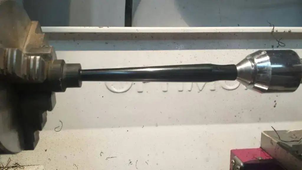

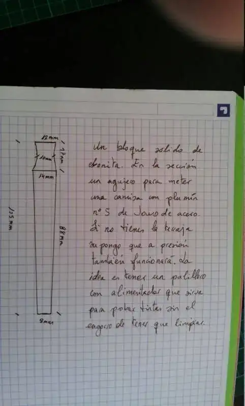

pues eso que de nuevo he pedido un deseo y el genio me lo ha concedido. Le mandé esto:

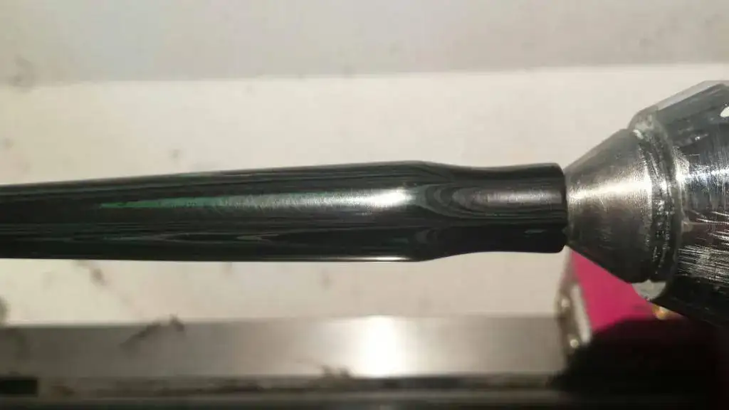

Y él me ha enseñado esto otro:
Porque además me va mostrando cómo la va haciendo y me deja sugerirle modificaciones.

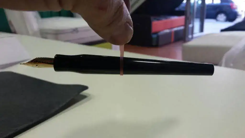

Uno de los temas en los que soy muy pesado es con el balance de las plumas (algunos dirán que en qué tema no soy pesado pero eso lo vamos a dejar para otro día). No me gustan que pesen de atrás por eso me gustan las japonesas (pero la Pelikan M800 que no me la toque nadie). Así que me puse un día a ver si era posible estimar el centro de gravedad de una pluma a partir de su geometría. Y si lo conseguía hacer un diseño con el centro de gravedad a mi gusto. Uno de los resultados es el palillero:
Mi estimación fue que el cociente entre el segmento desde sección al centro de gravedad y el segmento desde centro de gravedad hasta el final del cuerpo sería de 0.72 y el que me dice el genio es 0.78. Si fuera 0.50 el centro de gravedad estaría en la mitad de la pluma y conforme más grande más cerca del plumín.
Para el quinto deseo ahí estamos a ver cómo lo hacemos.

En cuanto a los centro de gravedad en las plumas nunca me ha dado por mirarlos, pero el cálculo que hiciste es una muy buena aproximación, pero ¿si el centro de gravedad estuviera en la mitad, el cociente no debería de ser uno?

Gracias por tus comentarios. Podría decir como uno de mis profesores que cuando se equivocaba su disculpa era que lo había hecho adrede para ver si estábamos atentos. Pero no, me equivoqué. Efectivamente en la mitad es 1. El medido no es 0.67 sino 0.78 que tampoco está mal. Hoy
no es mi día con las cuentas.
Aquí lo expliqué mejor:
https://relojes-especiales.com/threads/del-equilibrio-de-las-plumas.330839/
La ebonita es negra y verde pero no la he querido mostrar bien porque está todavía sin pulir. Tampoco he mostrado cómo es el "enganche" entre el plumín y el palillero. Cuando esté terminado lo haré.

Cuando la recibas, me parece muy interesante que comentes tus impresiones sobre el balance, porque creo que ninguno hemos probado un equilibrio tan favorable hacia el plumin.

Sí, claro. Quién si no iba a aguantar mis desvaríos. Porque mira que el dibujo que le mandé es cutre. Tengo más de diez tintas por probar esperando que me llegue.
