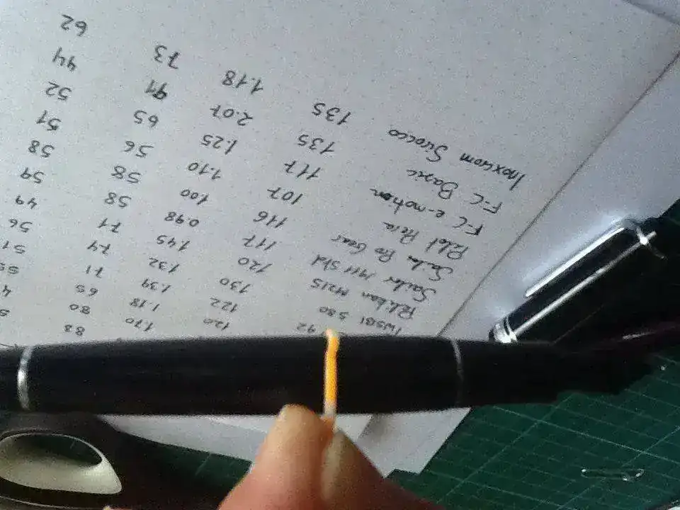

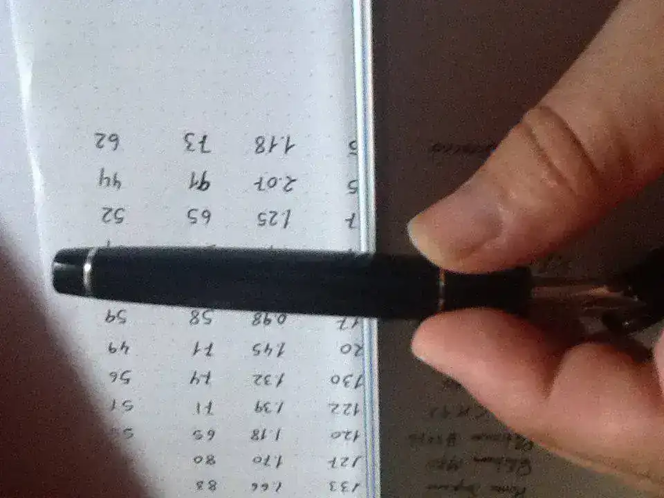

Seguramente pensaréis que se me ha ido la pinza completamente e igual tenéis razón. En muchas reseñas sobre plumas se habla de plumas que son pesadas de la parte de atrás, de la de delante o de que es equilibrada. Lo que nunca he visto es que se cuantifique esa apreciación. Así que se me ocurrió medirlo. Lo que he hecho es poner la pluma en equilibrio y medir la distancia desde la punta del plumín al punto de equilibrio y la distancia desde el final del barril al punto de equilibrio. Lo hice una noche después de que se acostaran todos en casa. Bueno, todos no, estaba despierto a ver si volvía el mayor.
En todos los casos las medidas son sin el capuchón porque no me gusta ponérselo mientras escribo y con la carga de tinta que tuvieran en ese momento.
Lo hice de dos formas:
1. Puse la pluma sobre una regla y la fui moviendo hasta que se quedó en equilibrio.
2. Pasé una gomilla de las que usan ahora para hacer pulseras y de nuevo moví la plum hasta que se quedó en equilibrio.
Para acabar dividí una distancia entre otra y obtuve el coeficiente de cabezoneo. Un valor de 1 indica que el equilibrio está en la mitad de la pluma. Si es mayor de uno indica que el peso está hacia atrás y si es menor de uno que el peso está hacia delante.
Los resultados obtenidos son:

Algo que me sorprendió fue que casi todas las que medí eran más pesadas de la parte de atrás independientemente de que fueran de pistón o convertidor. Lo que se dice que la Pelikan M800 es más pesada detrás respecto a los modelos de número menor de Pelikan se confirma si se compara la M800 (1.70) y la M215 (1.45). Las japonesas son las que tienen el equilibrio más centrado a excepción de la CH92 (en esta el pistón seguro que influye).
Bueno, si alguien ha llegado hasta aquí se lo agradezco de corazón.
Un saludo y perdonad el ladrillo.
Rafael
