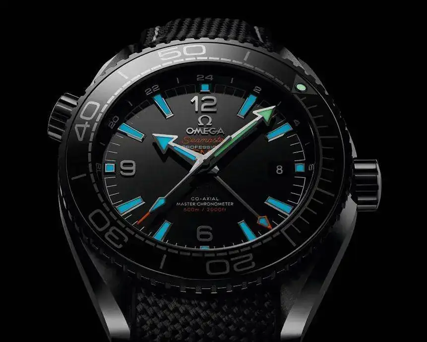

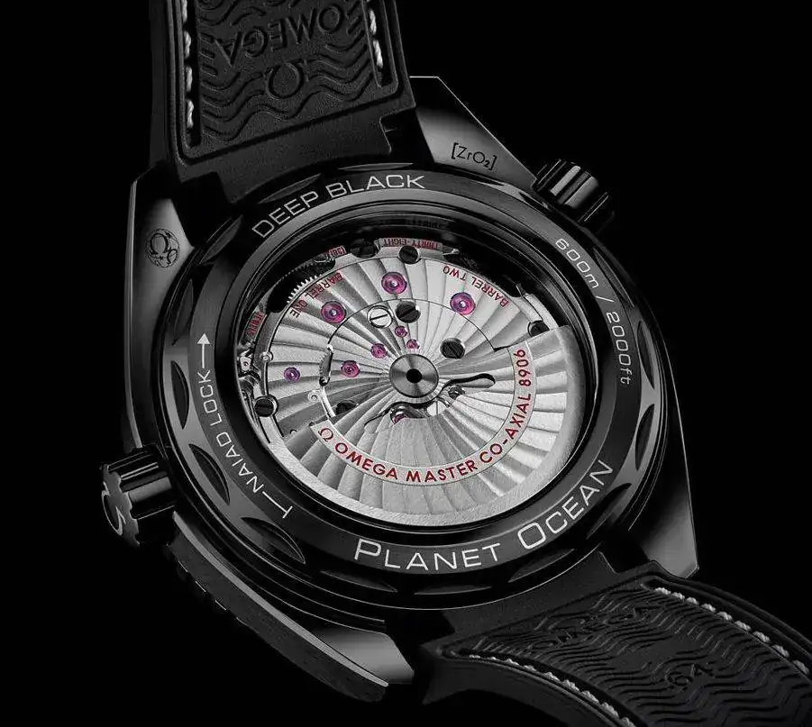

Si, entiendo, el que tiene el Seamaster D300 pero el que digo yo tiene 45.5mm!! Es una paellera hermosa! Diver+GMT, este es:
Omega Seamaster PO 600M Co-Axial Master Chronometer GMT 45.5mm Deep Black Ref. 215.92.46.22.01...jpg
Omega Seamaster PO 600M Co-Axial Master Chronometer GMT 45.5mm Deep Black Ref. 215.92.46.22.0...webp
No es precioso? 🥰
No me entra en la cabeza que Omega pueda vender un reloj asi de esta categoria con un calibre deficiente hace años y que en tal caso, no haya reparado la falla, xq este reloj es de 2016 no es nuevo, tiene ya algunos años en el mercado
Reacciones: Silmegil, azlolo y NicolaSinn

No es precioso? 🥰
Precioso no, lo siguiente, Mate.:drool: Un saludo allende los mares.

No es precioso? 🥰
Si te gusta, no te lo pienses.
