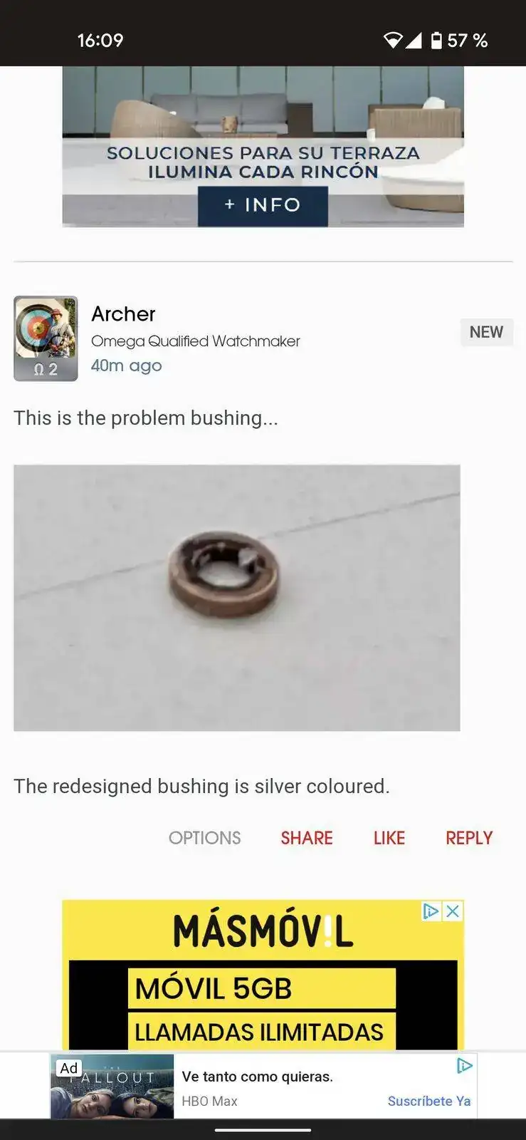

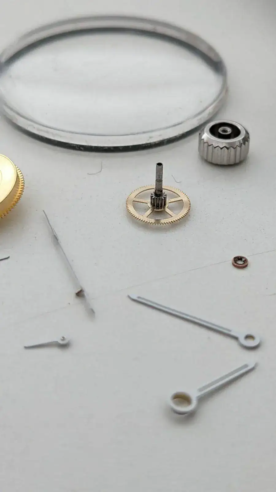

Poco se ha hablado aquí de algunas unidades con fallos, que se dan principalmente al accionar el crono y no con carga completa, provocando la parada del reloj. En Omegaforum sí se ha hablado bastande del tema.
Parece que Omega ya ha reconocodido el fallo, y lo ha solucionado:
"Omega has made a modification to the 3861 movement by changing a bushing in the movement to a replacement made of a different material, and has also altered the recommended oiling procedure to remedy the issue. Within a short period of time all new 3861 movements should have that change implemented from the factory and any that do have issues should be covered under warranty and will likely be upgraded at the time of their first service."
Omega ha realizado una modificación al movimiento 3861 cambiando un buje en el movimiento a un reemplazo hecho de un material diferente, y también ha modificado el procedimiento de lubricación recomendado para solucionar el problema. En un corto período de tiempo, todos los movimientos 3861 nuevos deben tener ese cambio implementado desde la fábrica y cualquiera que tenga problemas debe estar cubierto por la garantía y probablemente se actualizará en el momento de su primer servicio.
Espero os sea de utilidad. Me parece rápida y acertada la respuesta de Omega, como no podría ser de otro modo.
