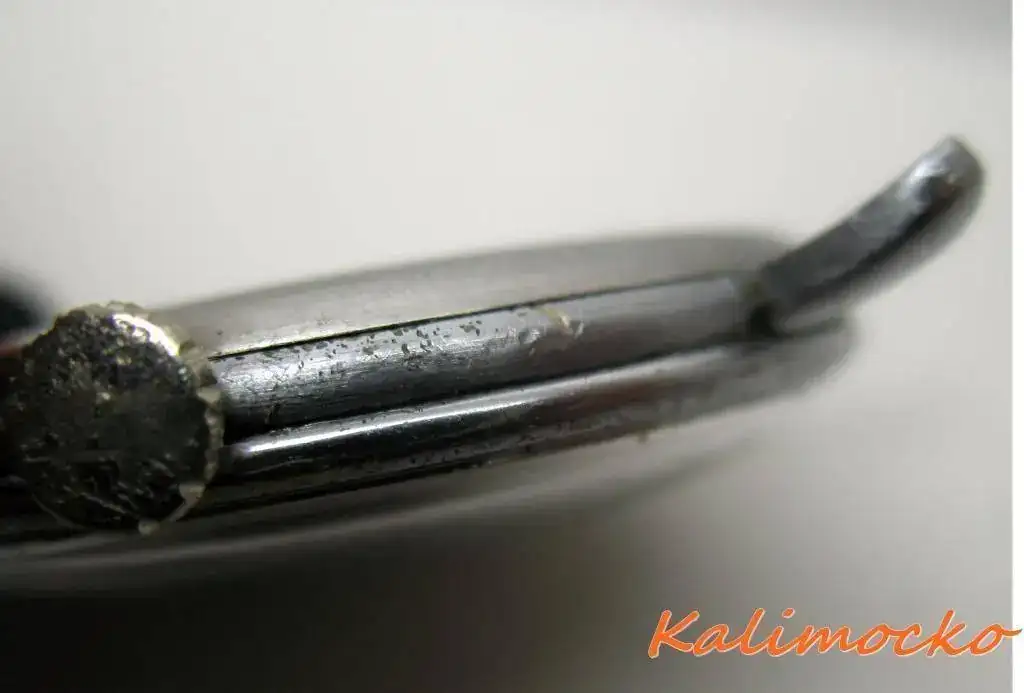

Otro dato importante de estos ejemplares es que "todos" los que vi y tengo utilizan asas fijas o sea transicionales antes de utilizar los clásicos pasadores.

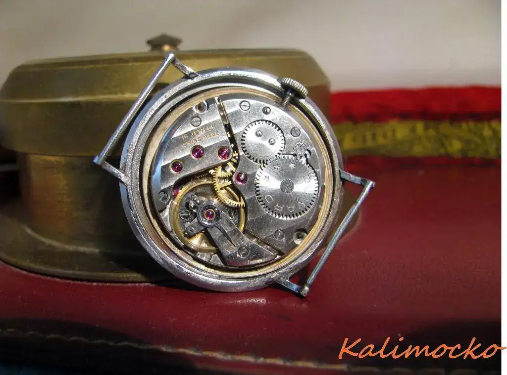

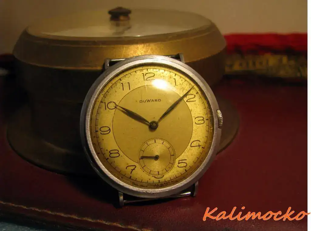

Yo tengo algunos relojes que bajo otras marcas que montaban mvtos. KF como por ejemplo este raro y antiguo Duward con una KF 321

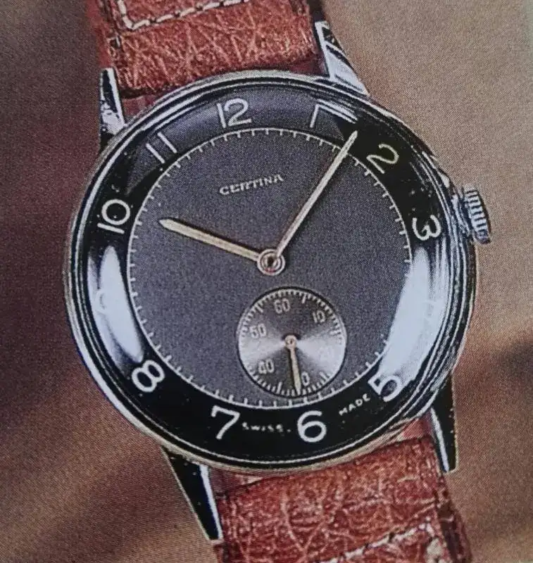

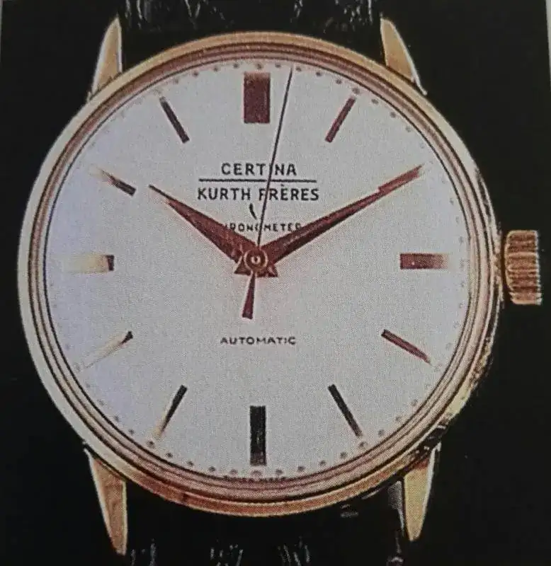

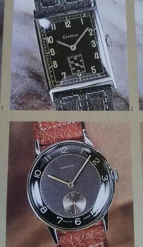

Gracias Kali!, sabes que todo lo relacionado con esta marca me interesa especialmente. Y como no, también tenía mis dudas sobre esta grafía que nos enseñas, de la cual también vi algún ejemplar pensando en alguna restauración. También he visto en el libro de relojes de la editorial Konneman estas grafías diferentes -aunque en persona nunca vi ninguna-
. muchas gracias por el hilo!:ok::
    47,8 KB · Visitas: 111
Curioso y entrenido hilo. Me ha sorprendido gratamente tu trabajo de Sherlock. Esa grafía intermedia que te llevo a autentificarla como propia también me generaría recelo vista por separado.
Gracias Fernando por esta lección de observación e invertigación, confirmando, una vez más, que eres el auténtico Maestro Certina aquí en el foro, sin olvidar y destacando, tu excelente colección de ellos. Un abrazo
Últimamente da gusto leer el foro por mensajes como este, una gran lección para los curiosos y muy agradable de leer, con su apoyo gráfico.
Gracias por esta información tan valiosa, dado que muchos de nosotros sospechamos cuando algo se sale de lo habitual. Con esto siempre se aprende para estar atentos, nunca se sabe cuando puede pasar delante de nuestros ojos una oportunidad de cazar una pieza curiosa
Hola pinon !!! gracias por el aporte.
Los Certinas que muestras del libro del Sr.Konneman son para el mercado Americano que también fabricó Certina EA (Agente inscrito).
Hable algo de esto en un hilo que no encuentro que se llamaba Certina EA
El segundo que muestras el Chronómetre es la referencia 28024 9 en caja de oro de 14 quilates el primer chronometre con el inusual mvto. 28-45. Es algo especial con grafía especial.
El redondo del dial negro parece la grafía inmediatamente posterior a la de la cursiva pero no esta muy clara. Y el rectangular es de la grafía rara de la que va este hilo.

Y tienes razón en muchos Certis cromados el material que hay debajo (níquel creo) es muy duro comparándolo con otros de similar material, supongo que será por el porcentaje de la aleación.
Mira esta foto a ver si lo aprecias. No le queda nada del cromado original y a esa parte desnuda le frotas con un trapo y sale brillo.
