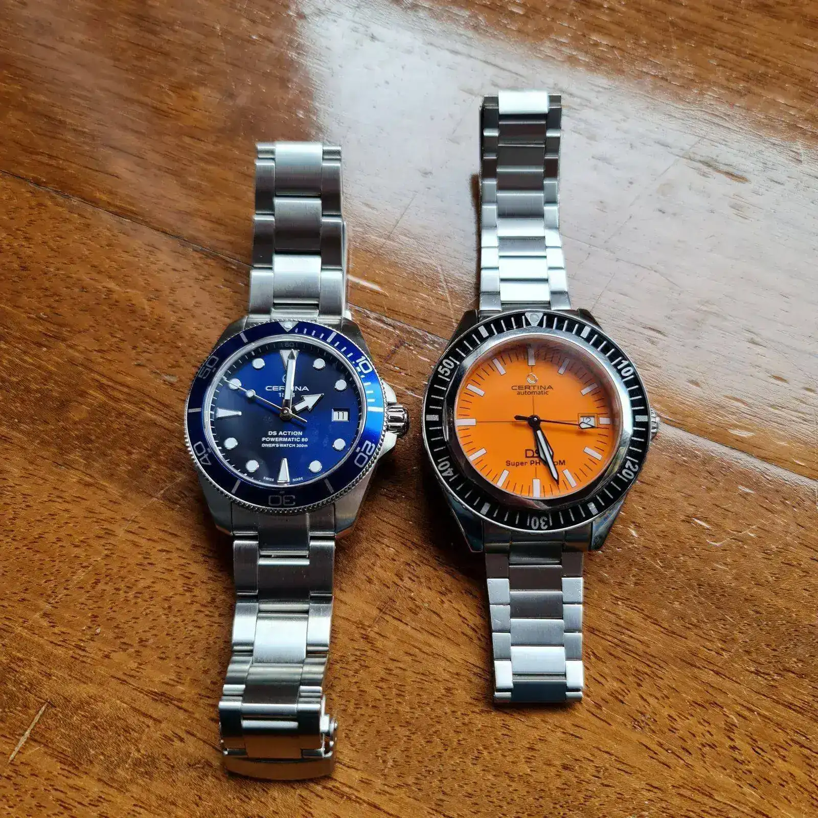

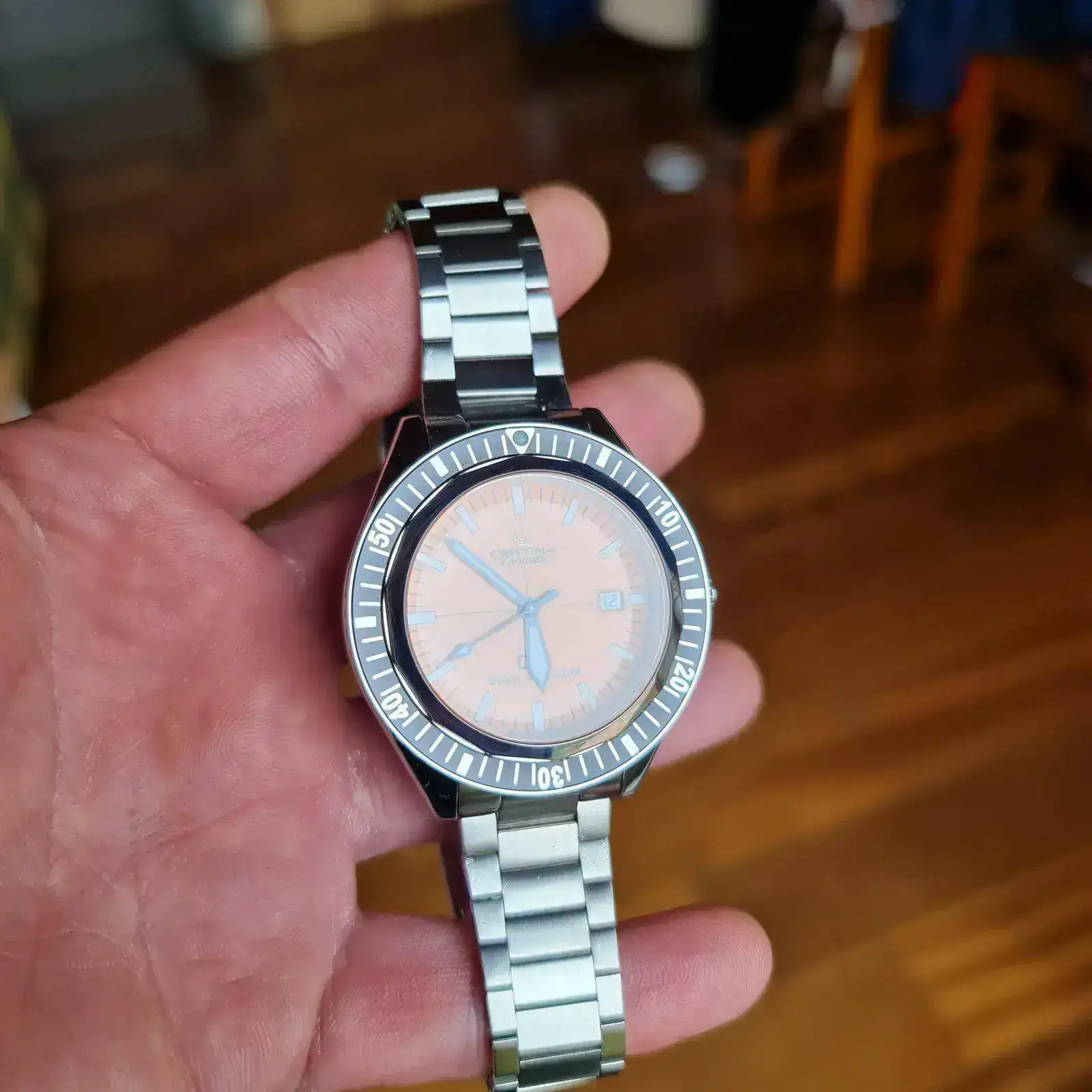

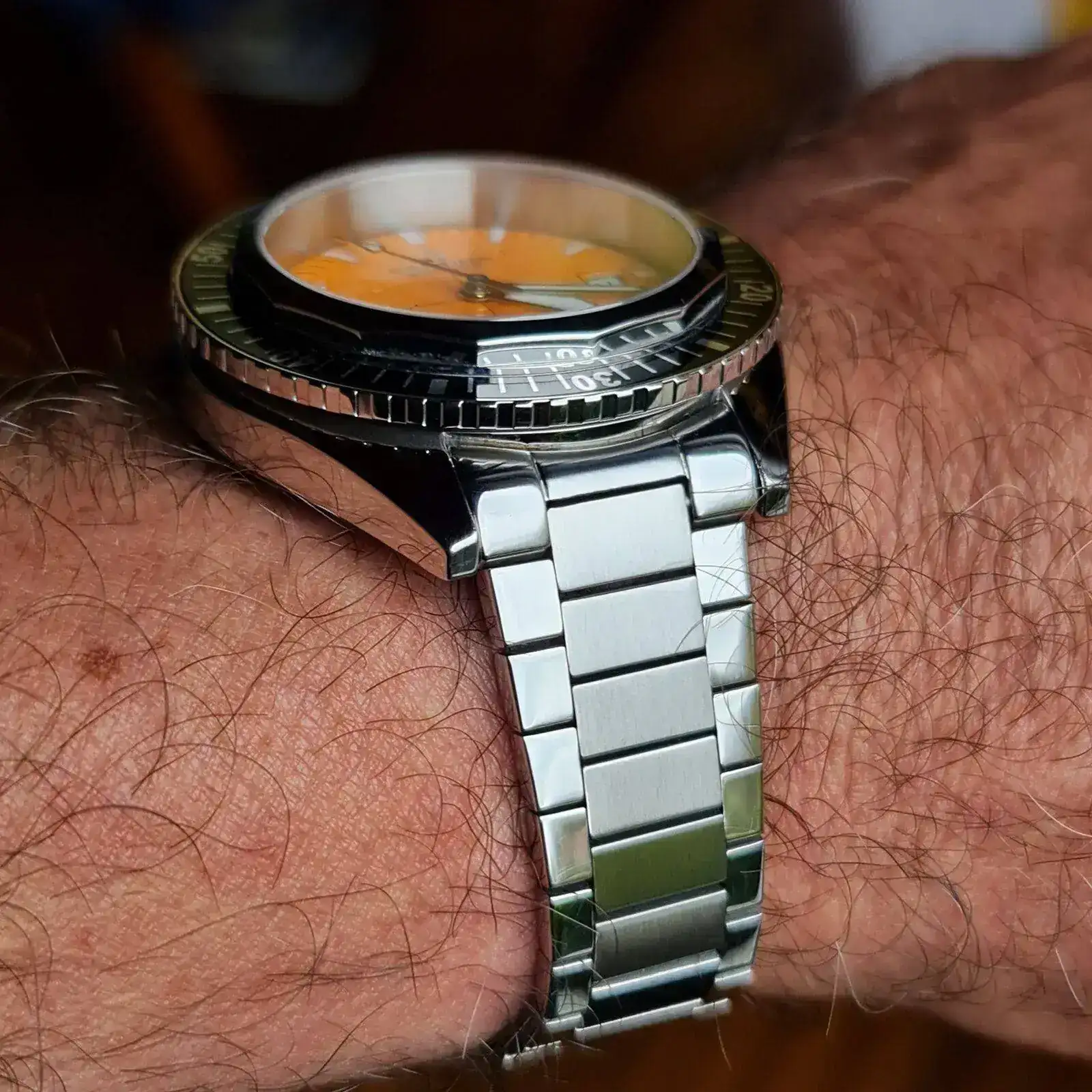

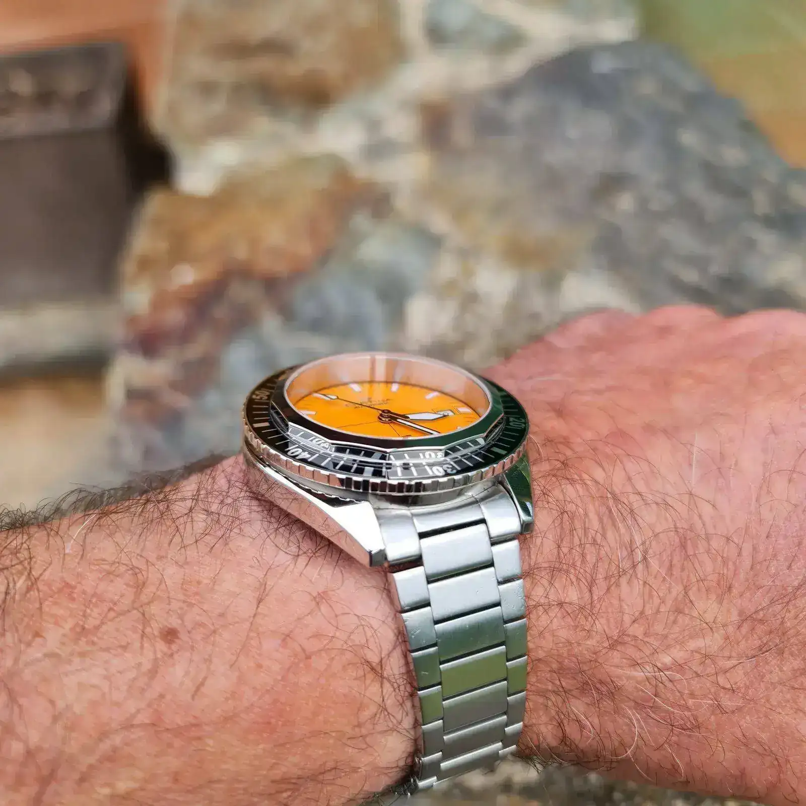

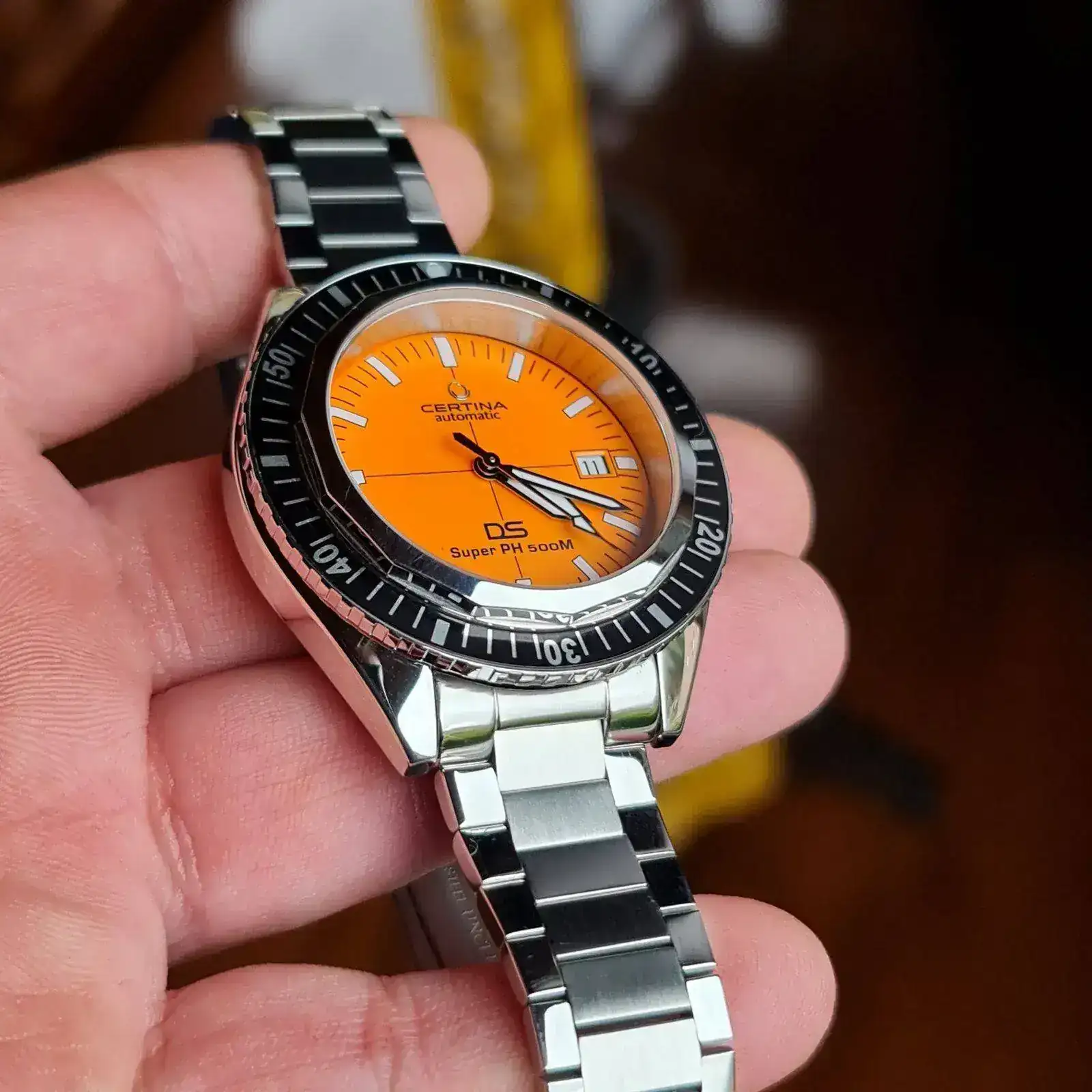

El certina ph500 ya tiene armis. Certina tomad nota
  • Iniciador del hilo Iniciador del hilo waxell
W
waxell

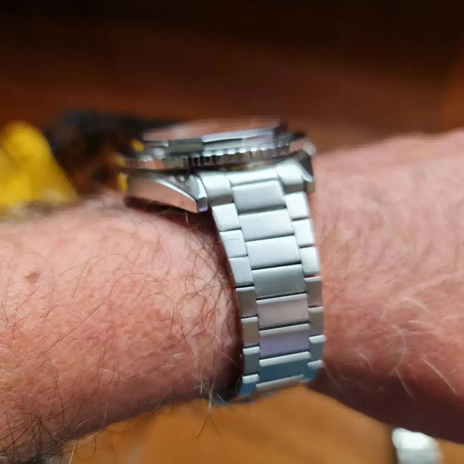

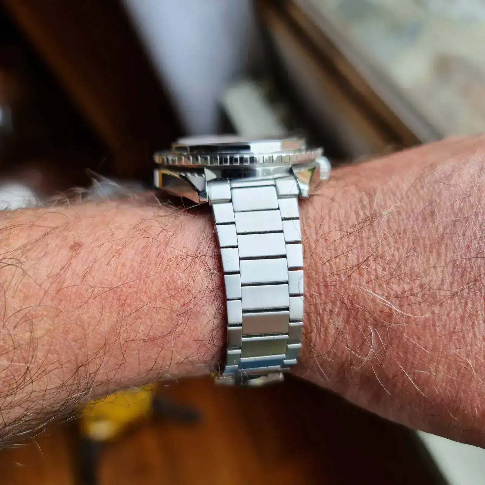

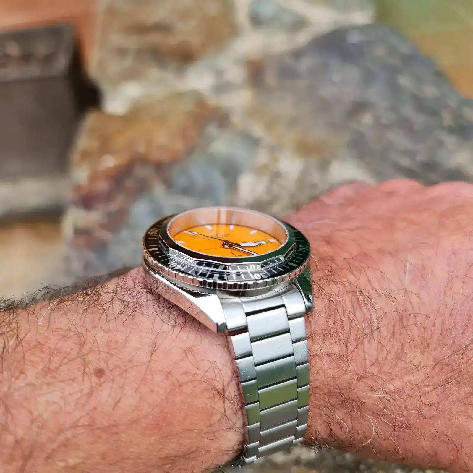

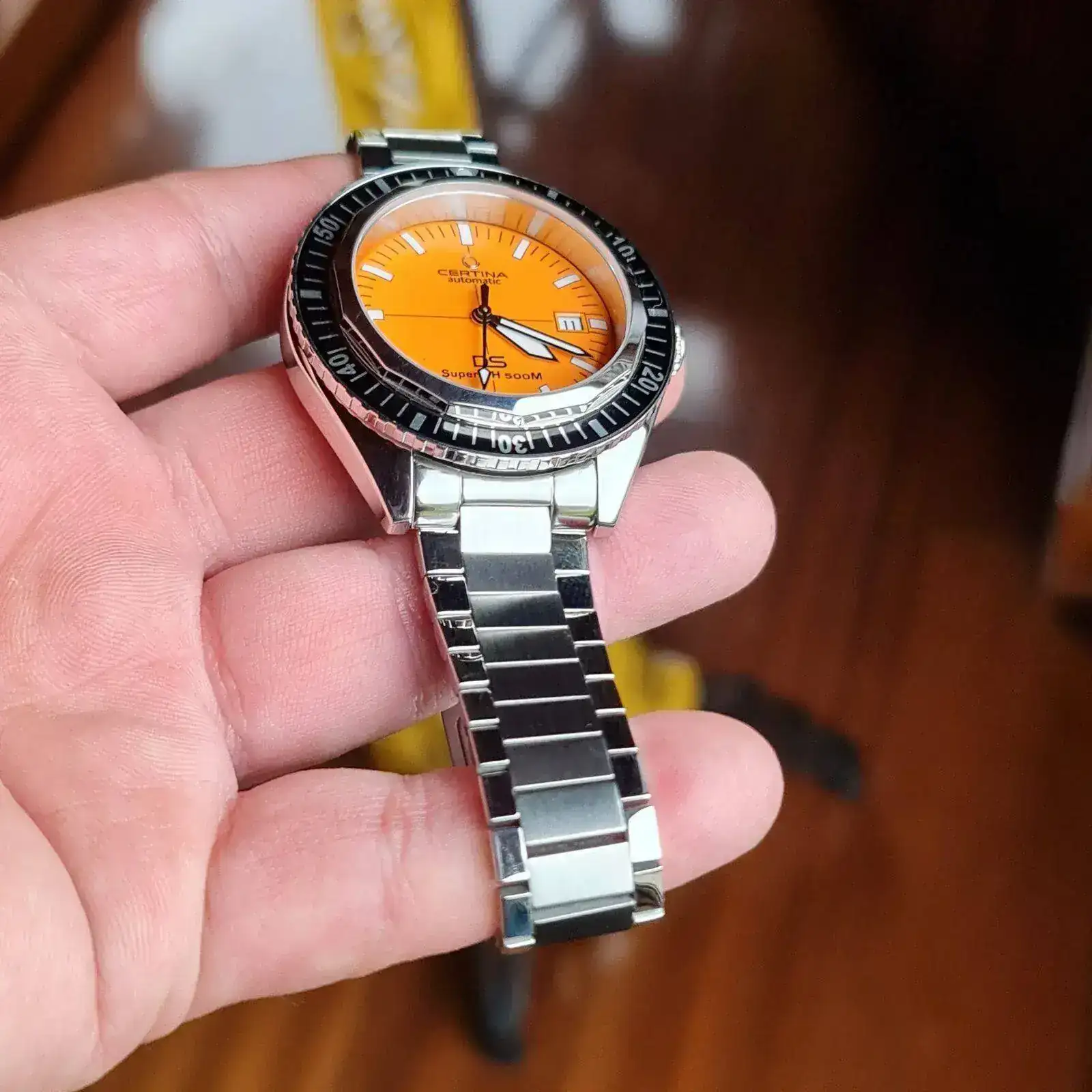

Pues lo dicho , dedicado a certina , con todo el debido respeto espero lo vean y tomen nota , pero si certina no vende armis para este modelo y otros como los ph200 , toca hacertelos tu mismo ...
    304,5 KB · Visitas: 545
    54,9 KB · Visitas: 504
    90 KB · Visitas: 442
    118,5 KB · Visitas: 403
    122,5 KB · Visitas: 425
    72,8 KB · Visitas: 434
    88,2 KB · Visitas: 554
Reacciones: moyu, quijotelancelot, pinilleitor y 7 más

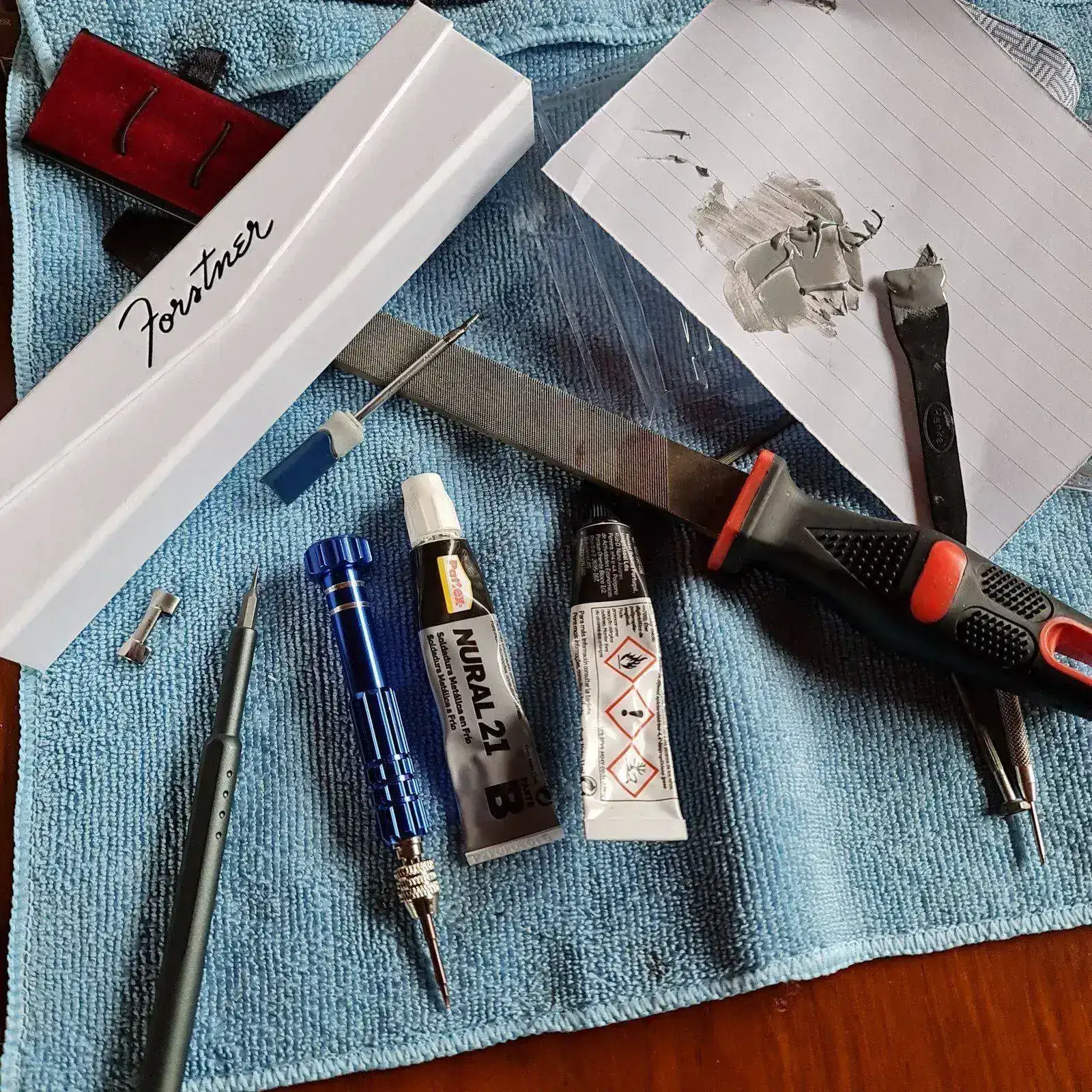

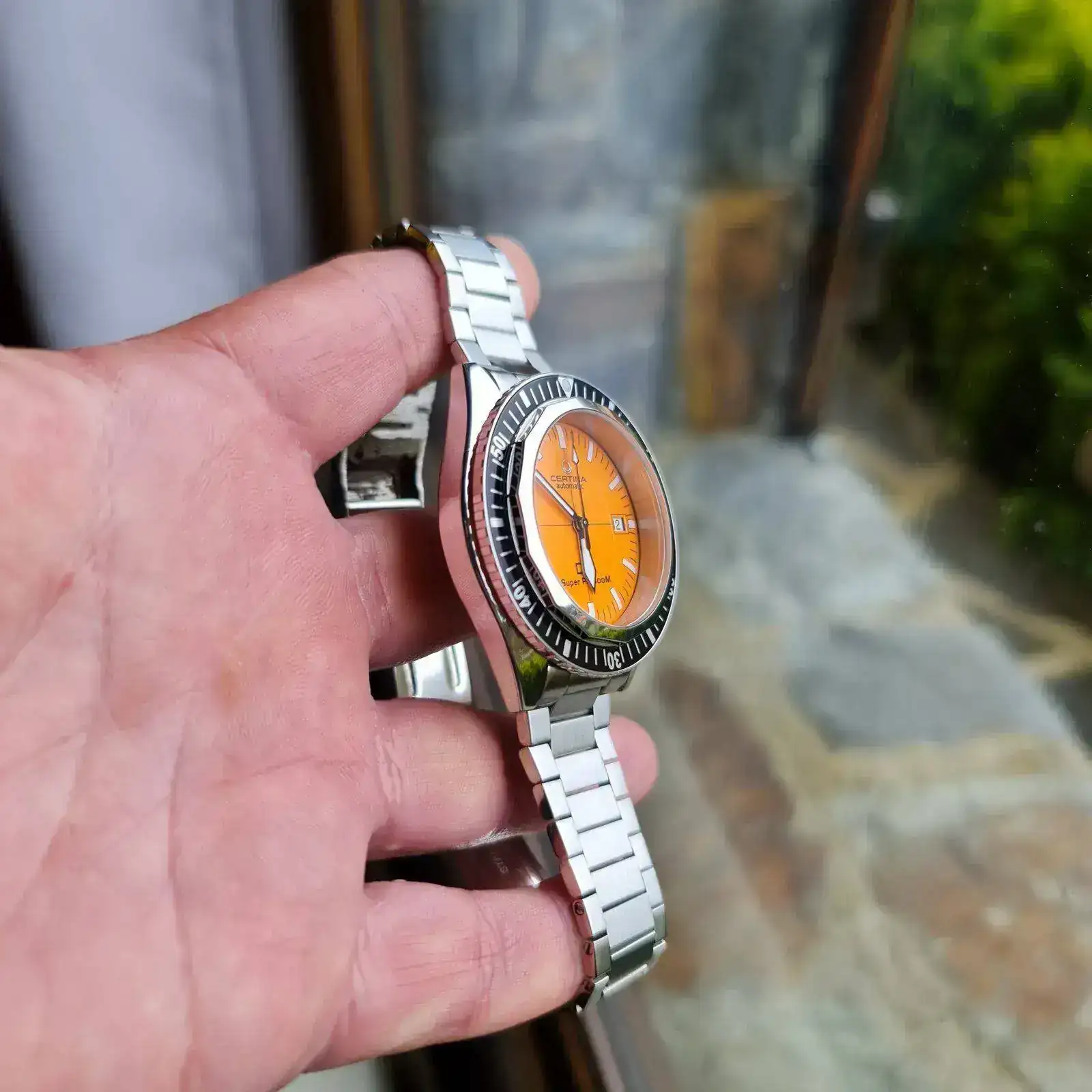

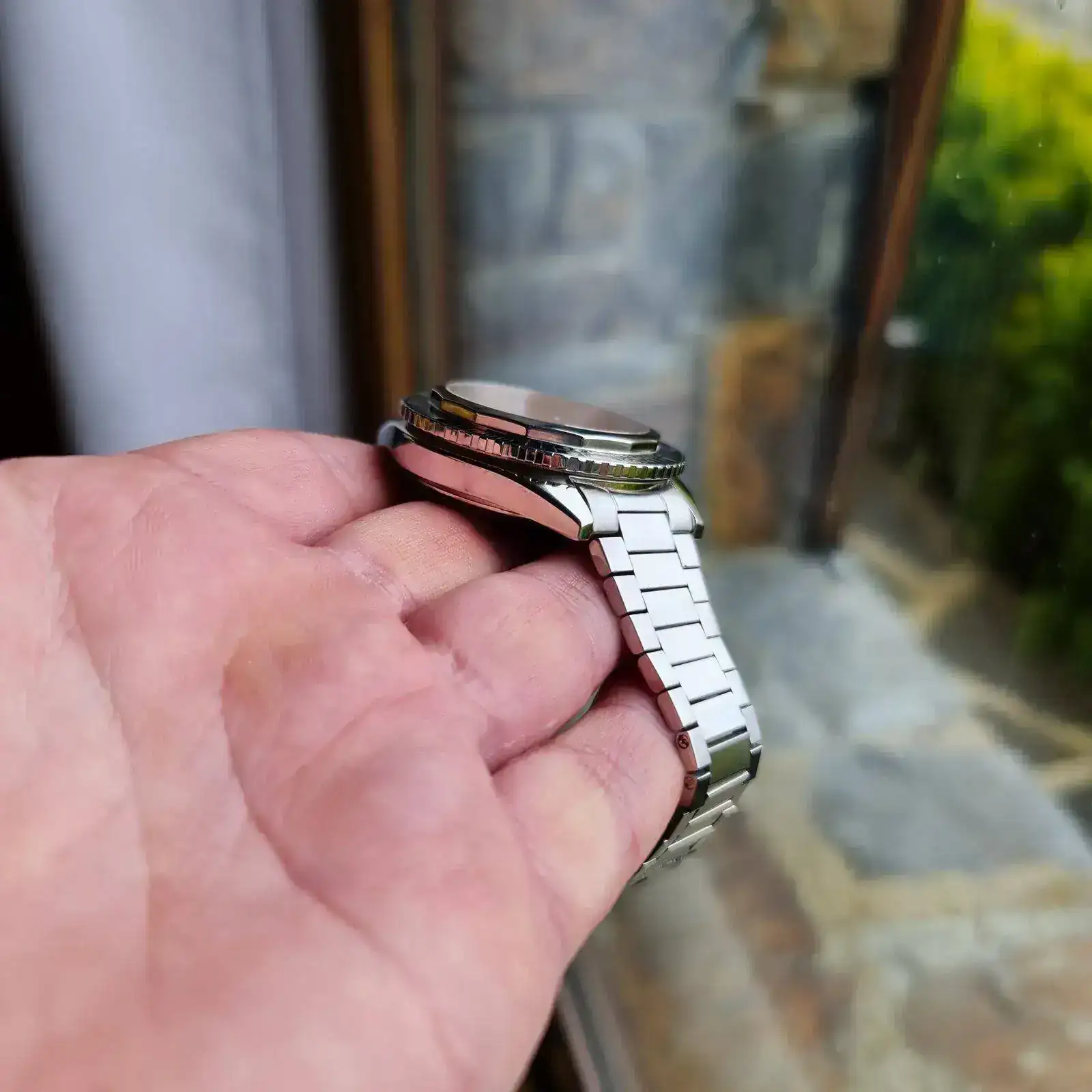

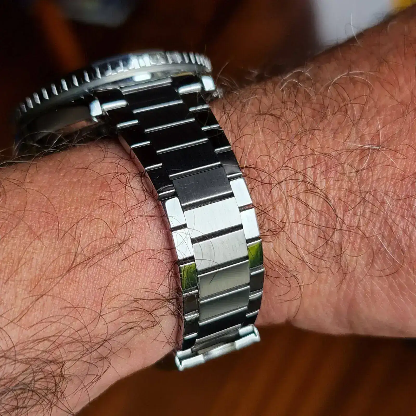

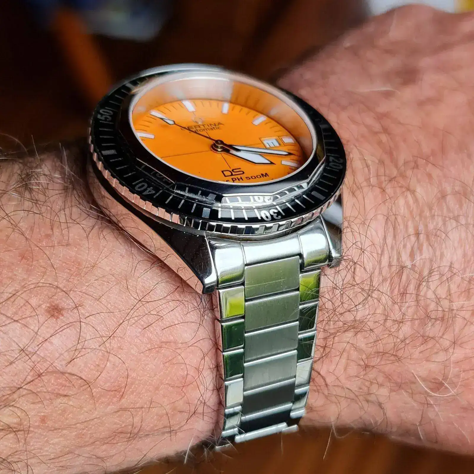

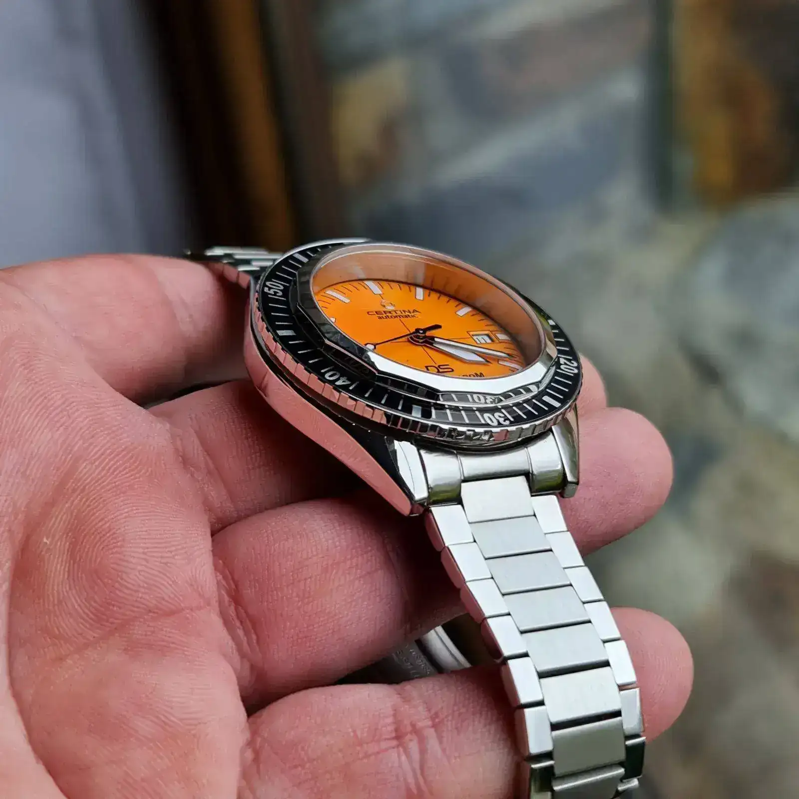

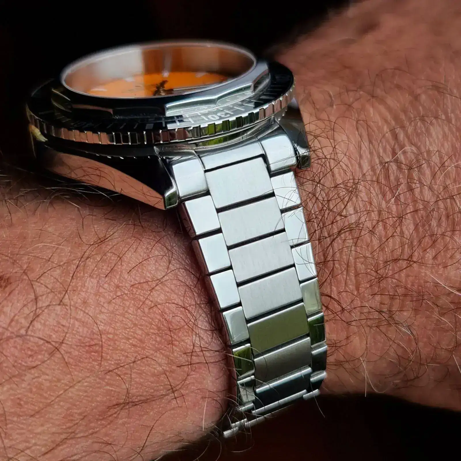

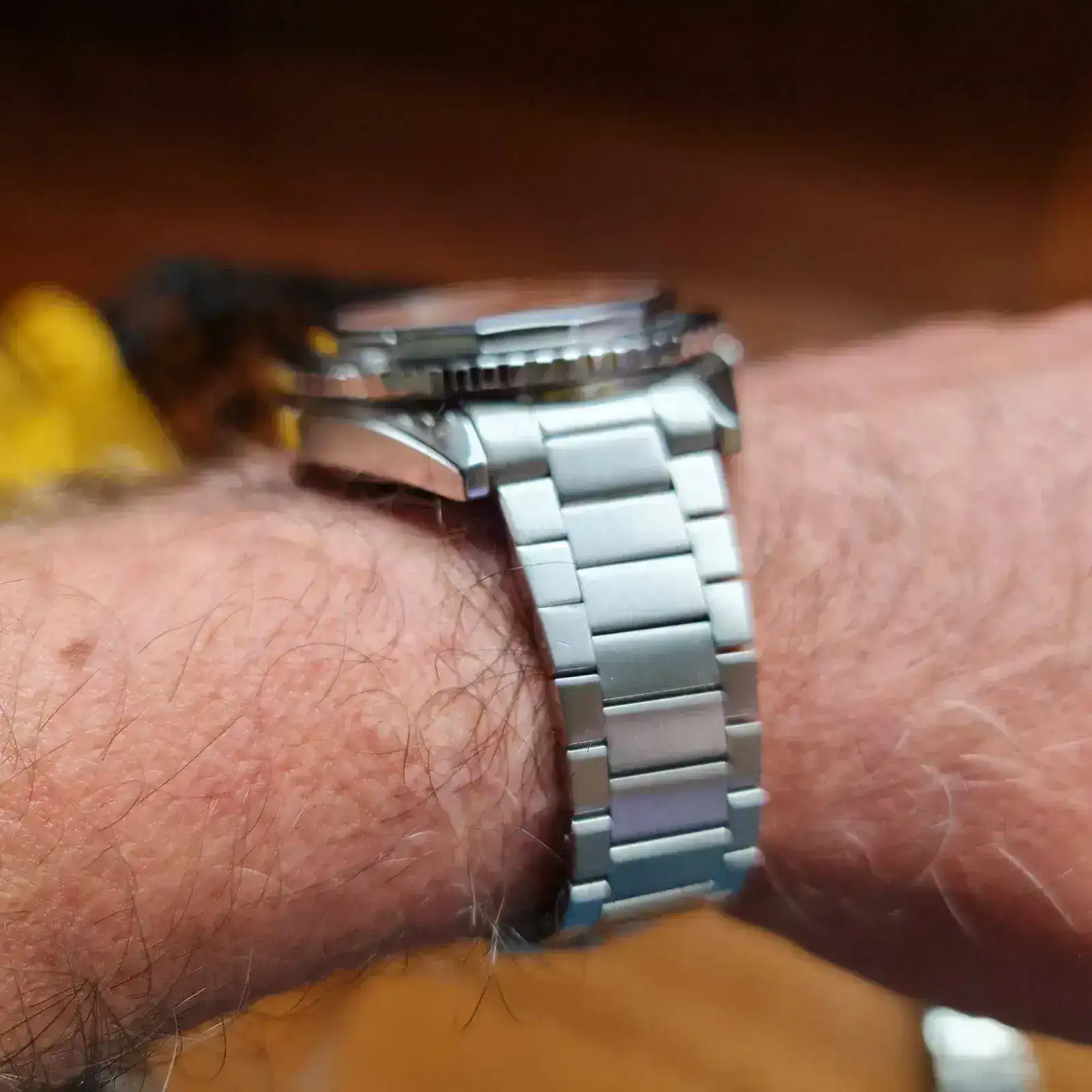

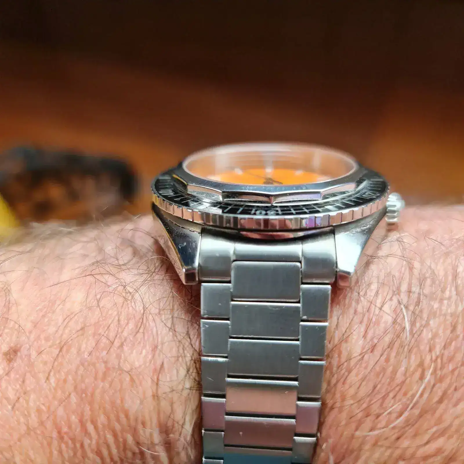

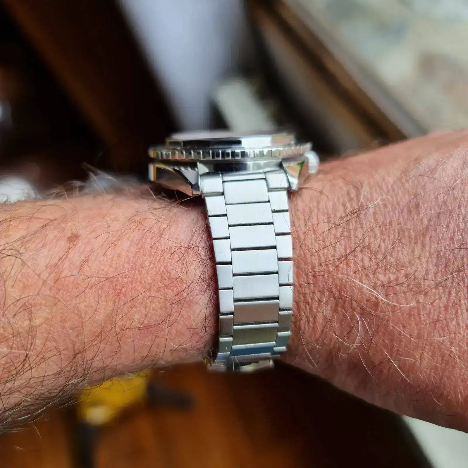

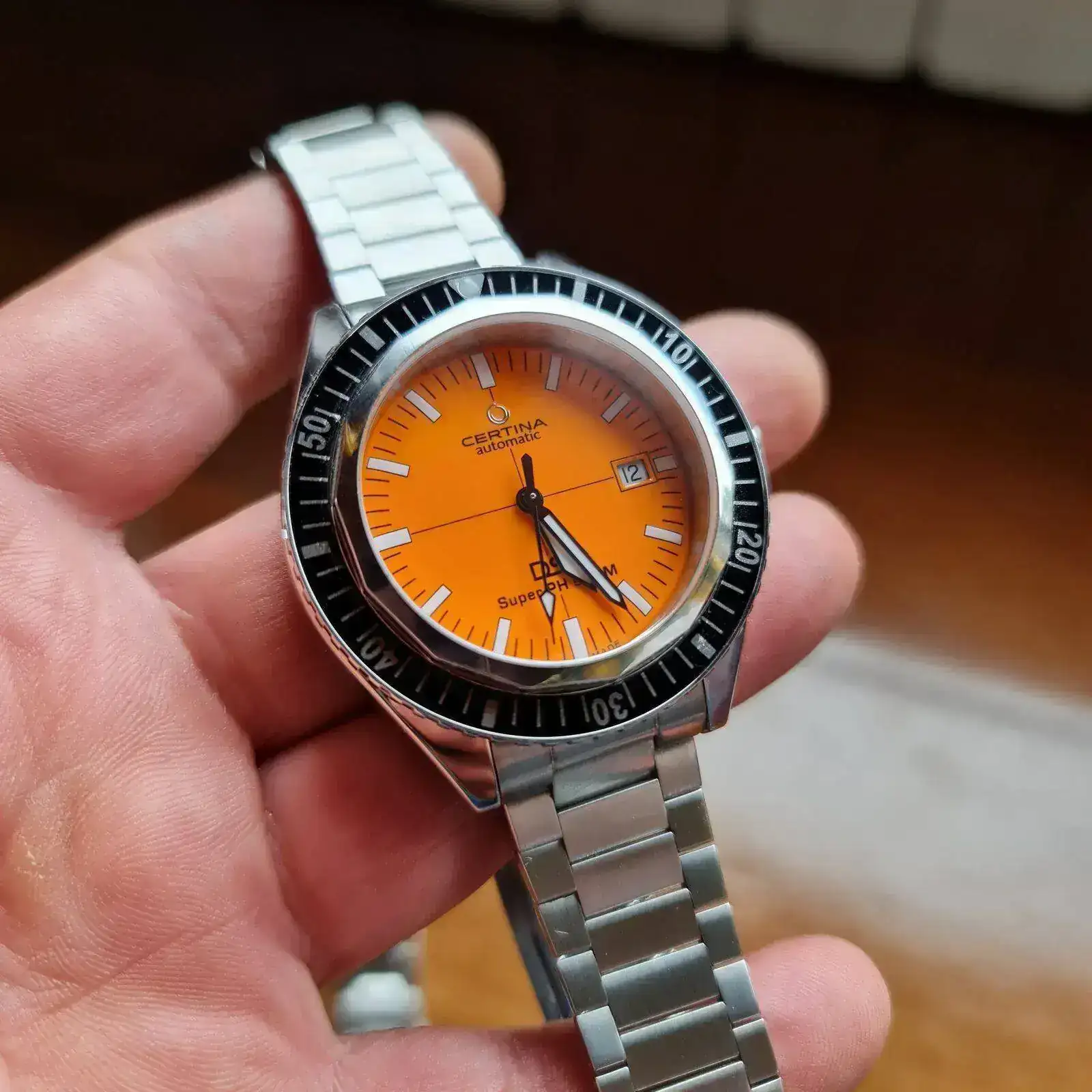

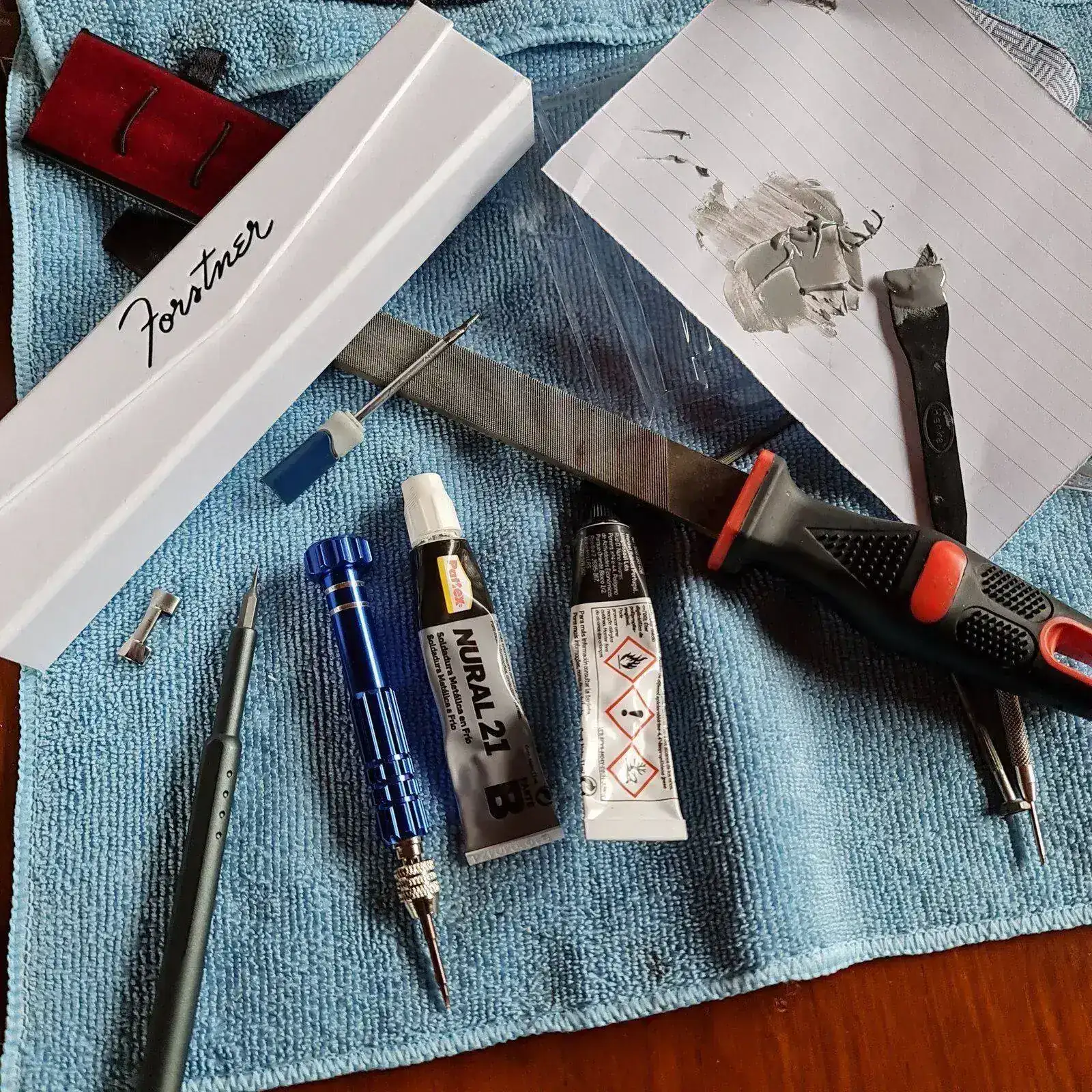

Base armis :
Forstner flat link para speedmaster , cepillado , endlinks 20mm
Material para adaptacion :
Nural 21 ( soladura en frio )
Horno a 180°c 30 min
Agua fria
Lima
Destornilladores planos de 0'5mm
Un poco de maña y paciencia y listo.
1: con la lima trabajamos directamente con los endlink , quitando el pfotector que sobresale y que toca a la caja e impide que el end link gire y se de la vuelta
2 : limamos un poco los laterales , no demaisiado pero si un poco .
3 : mediante nural 21 , ponemos un poco de soldadura encima de los endlink que no en el lateral lo que hace es tener ahora la proteccion del giro encima y no en el lateral .
4 : horneamos endlink a 180° durante 30 min, cuando la soldadura esta ya solidificada , enfriamos endlink con agua fria para "trempar" hierro, con la lima , alisamos un poco las aristas .
5 : ponemos armis y en la caja , lo adptamos a la muñeca y listo
6 : ya tenemos un diver de 500m , con armis , que menos no certina ? Poder se puede ..
No cuesta tanto .
Reacciones: cestommek, FunnyGames, pinilleitor y 17 más

Y unas ultimas fotos ...ahora si es un diver 500m

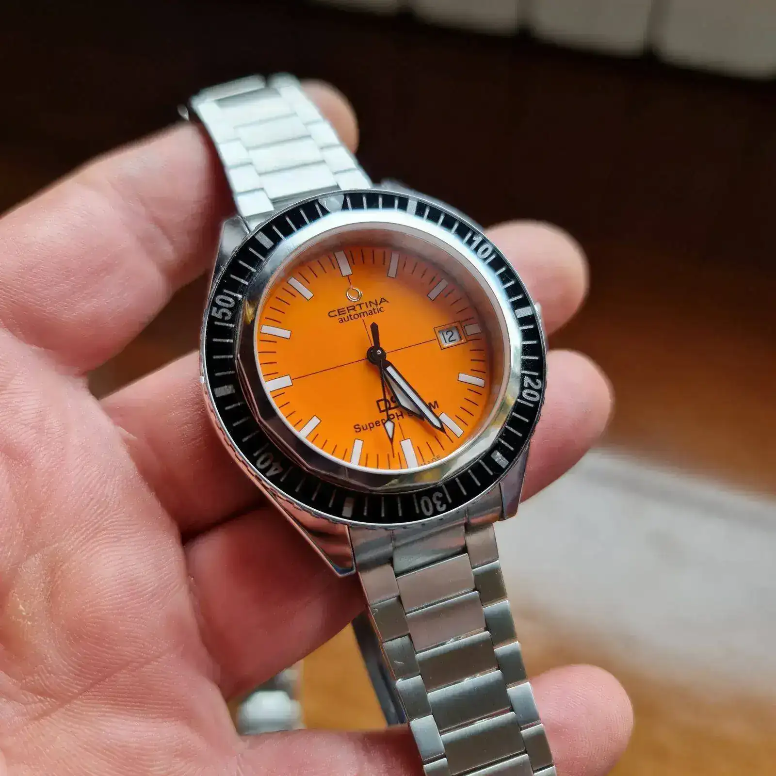

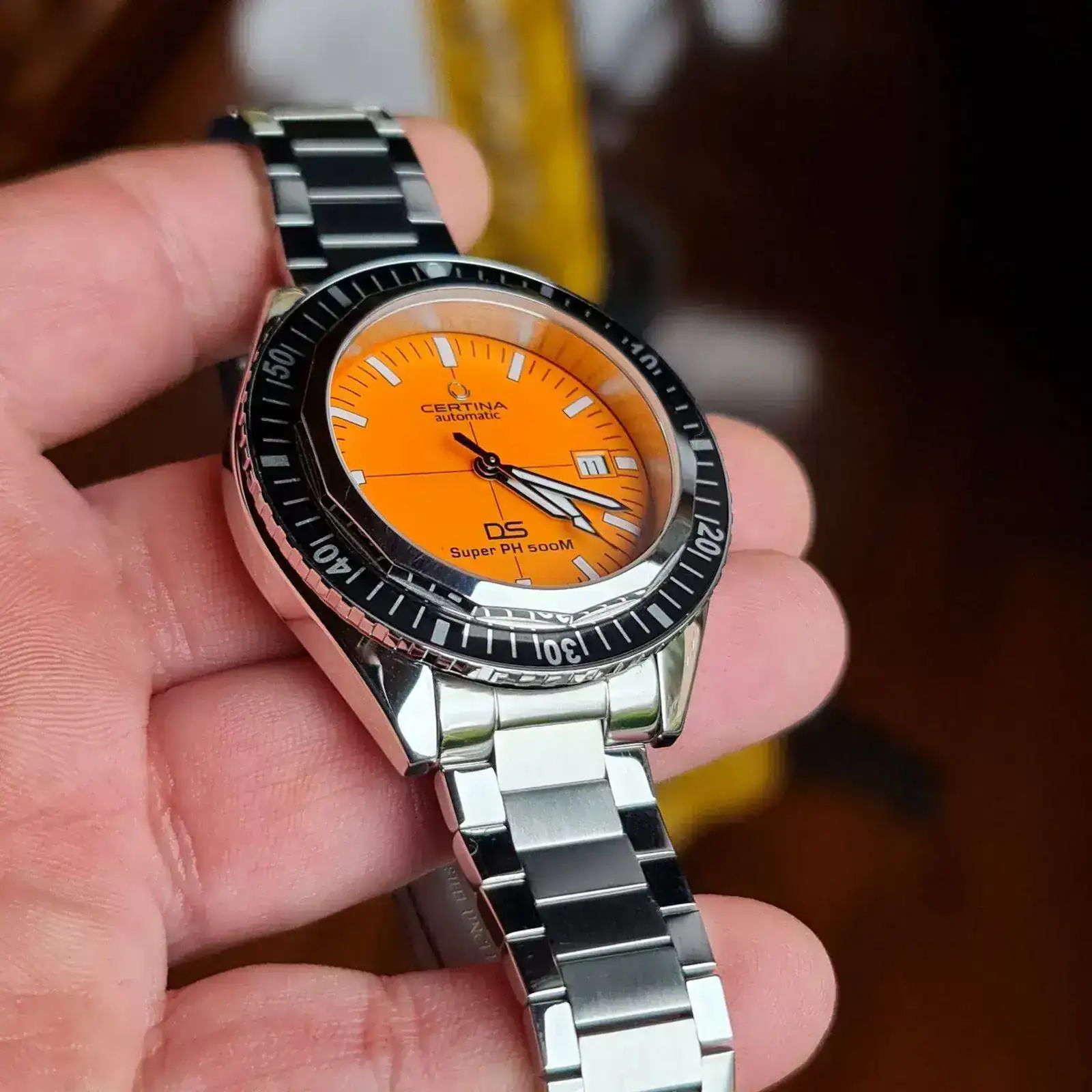

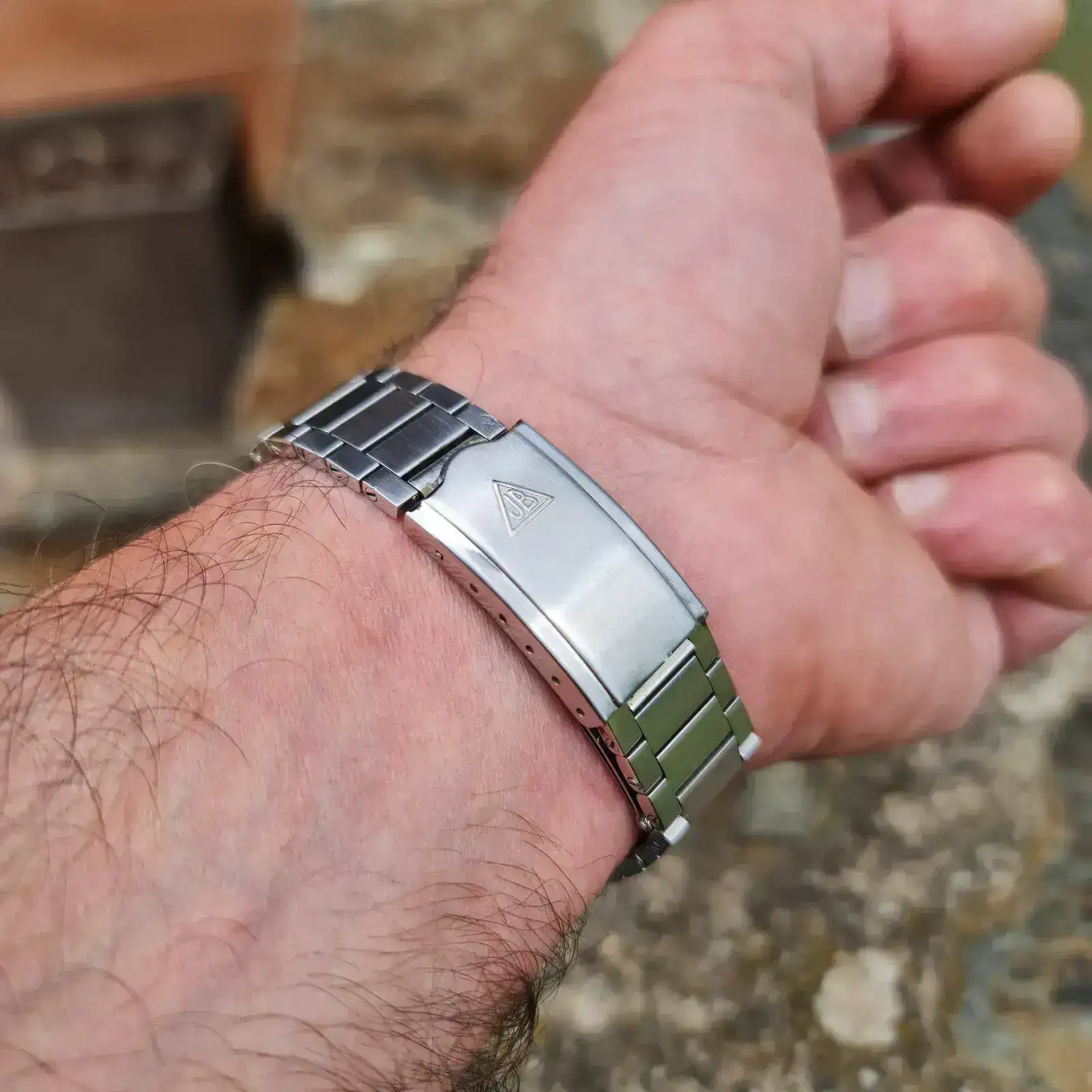

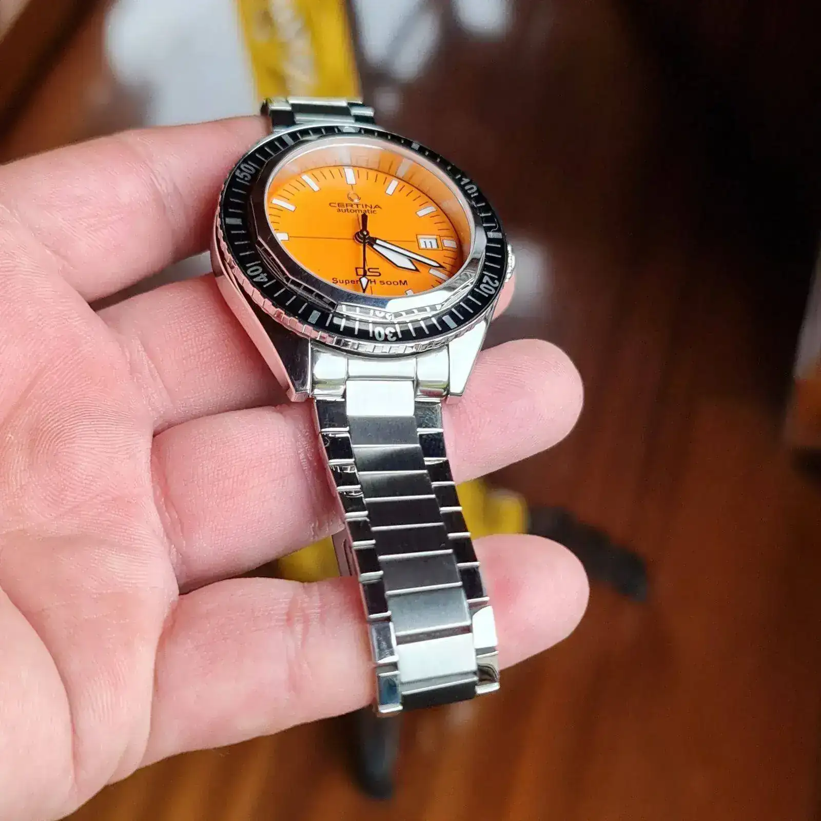

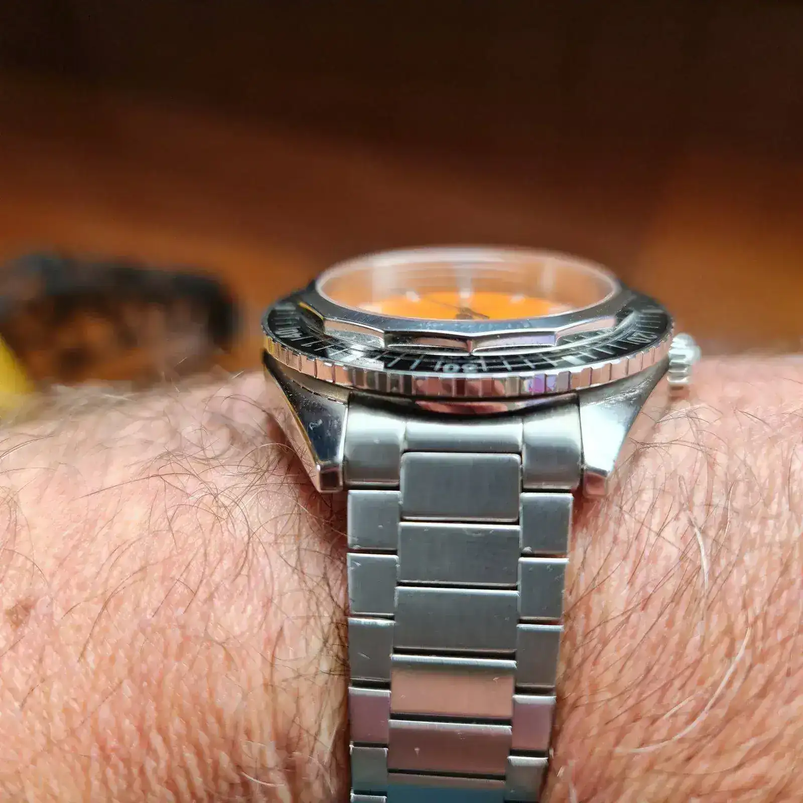

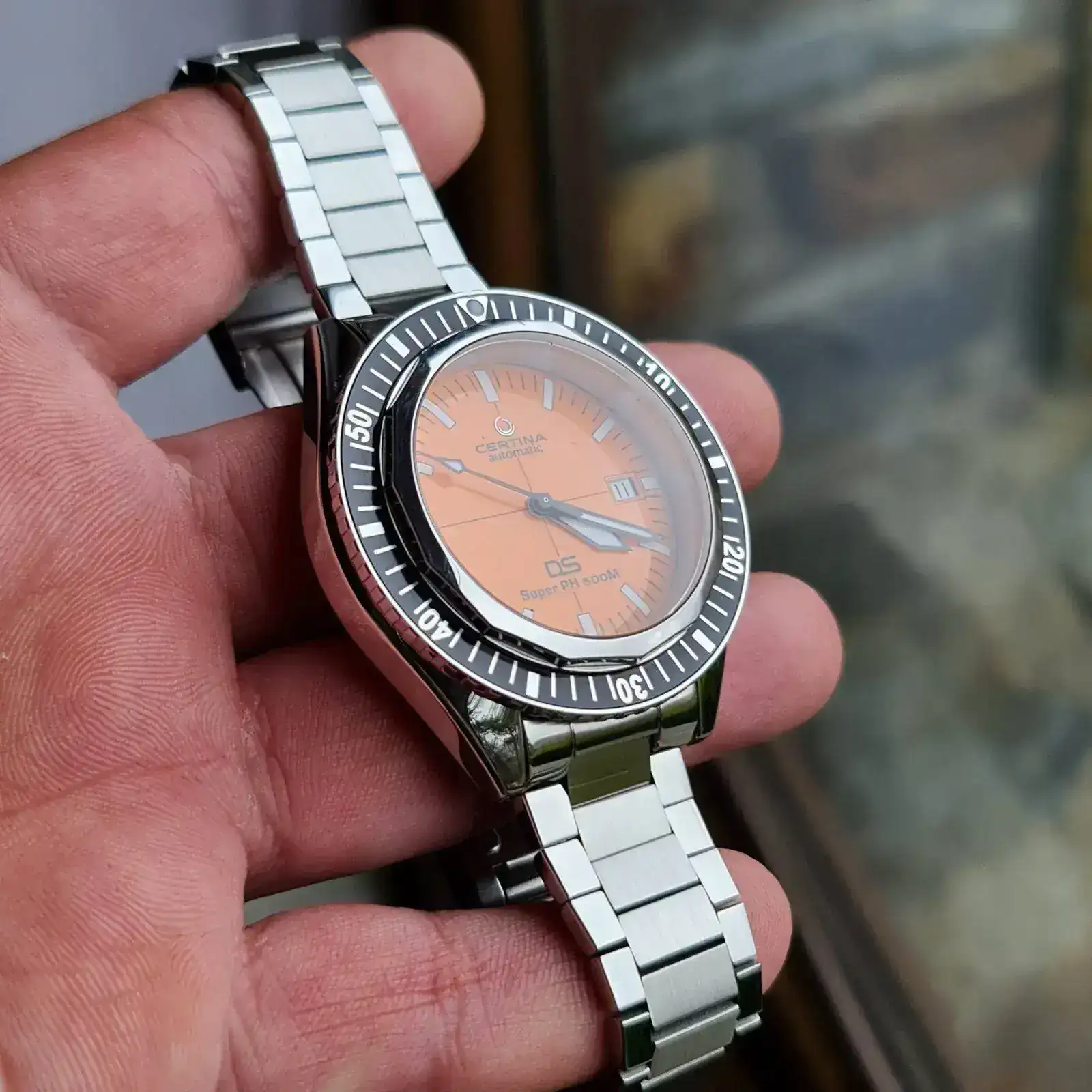

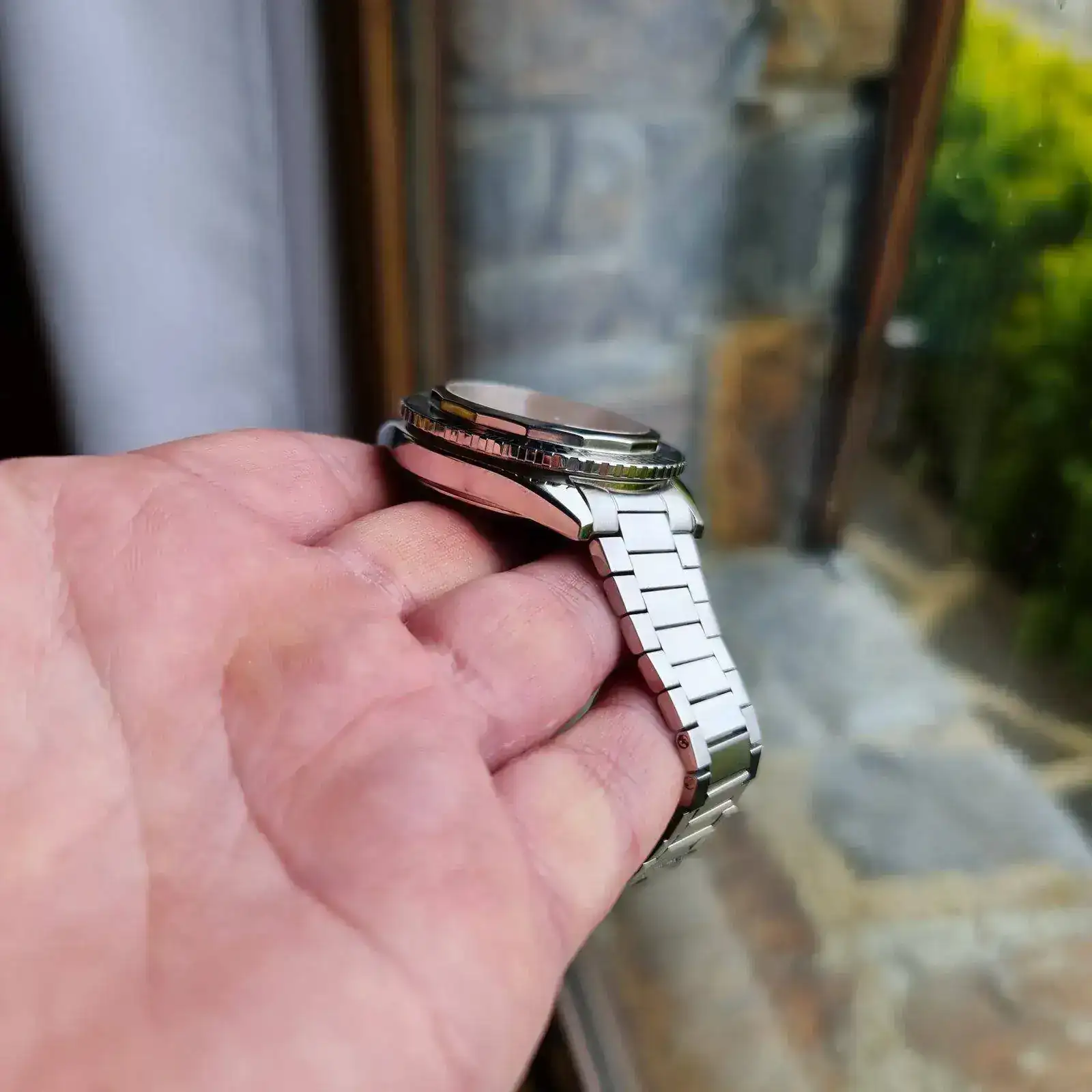

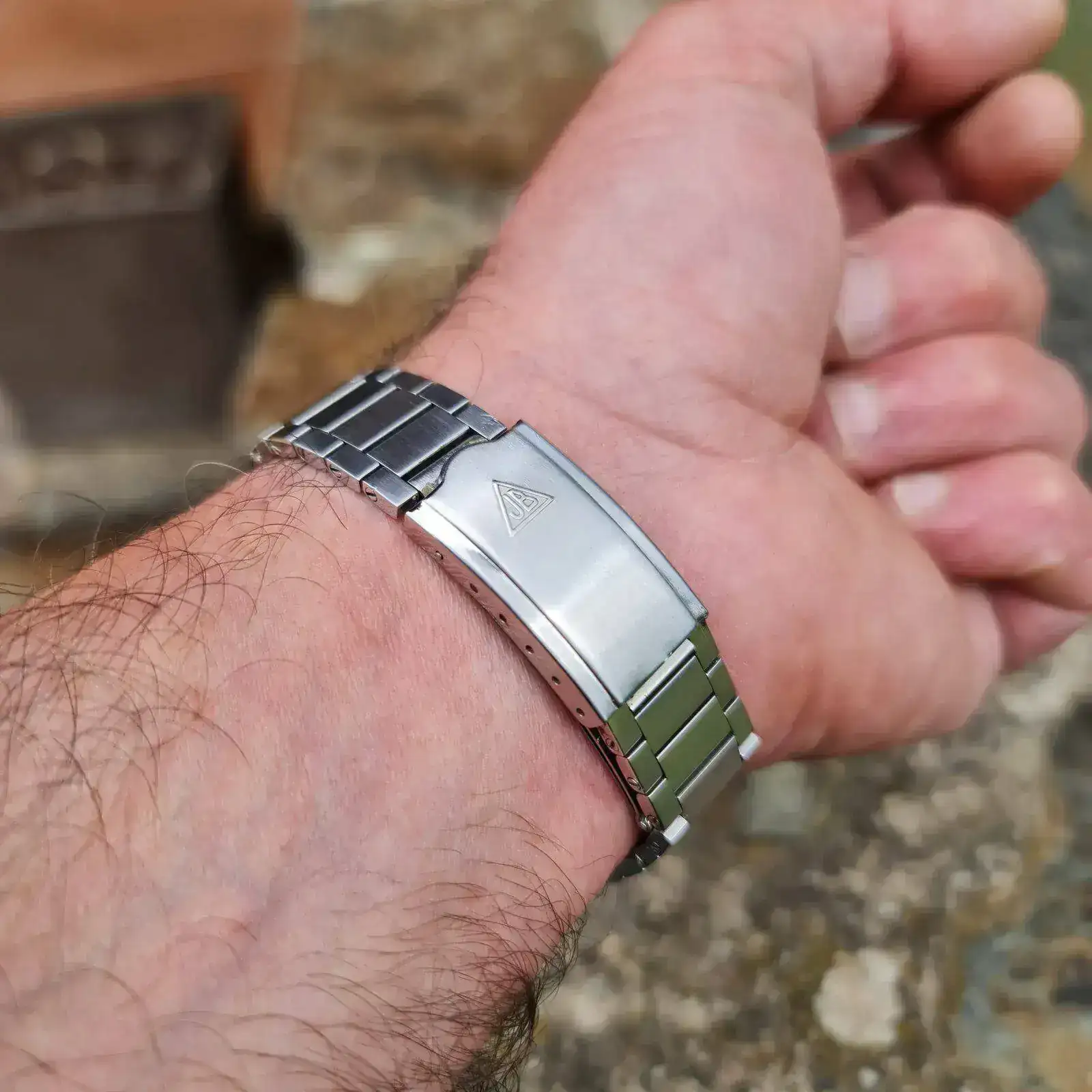

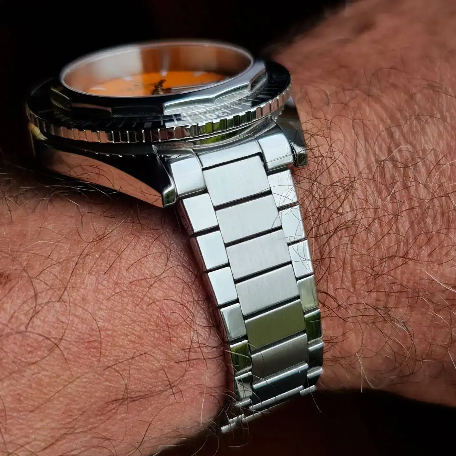

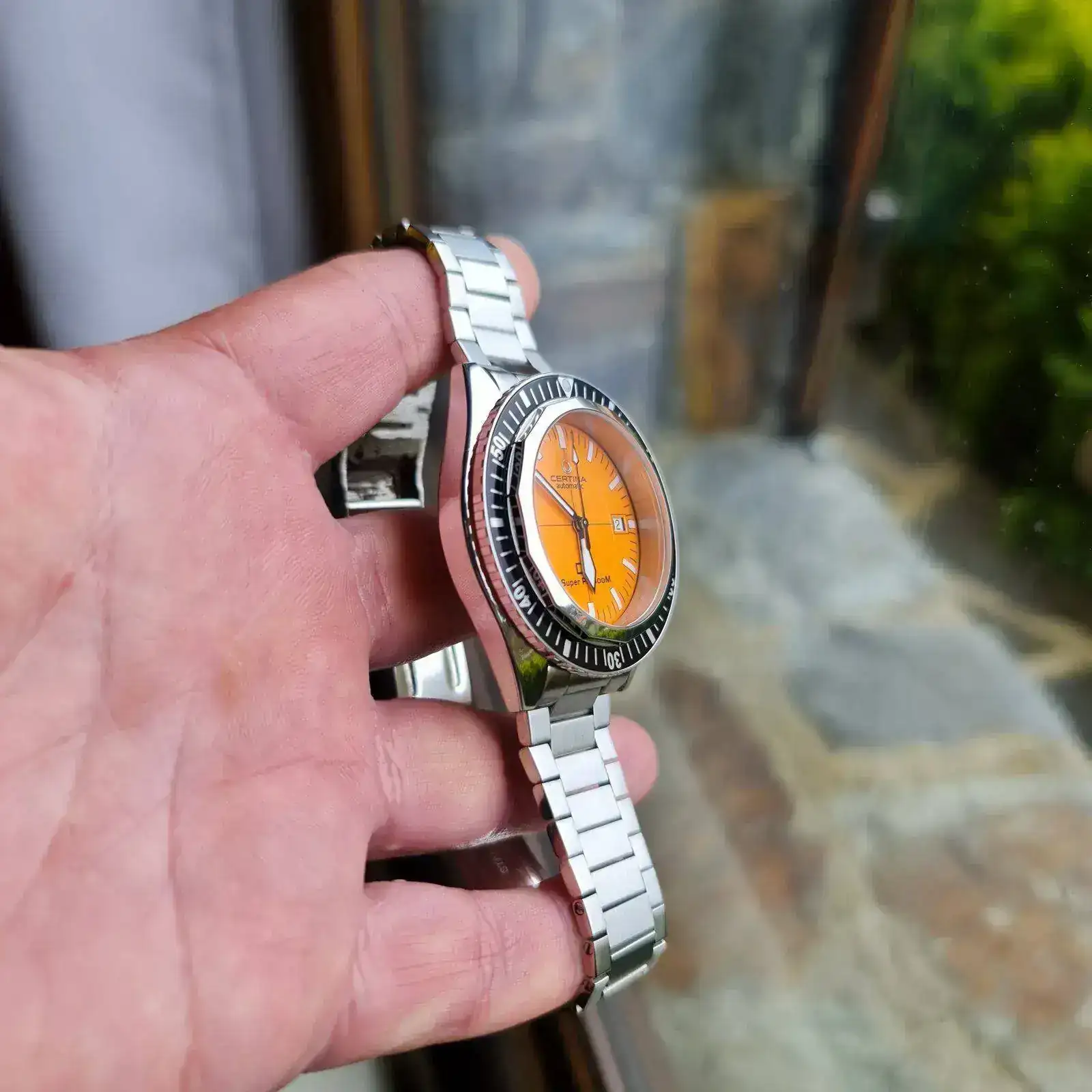

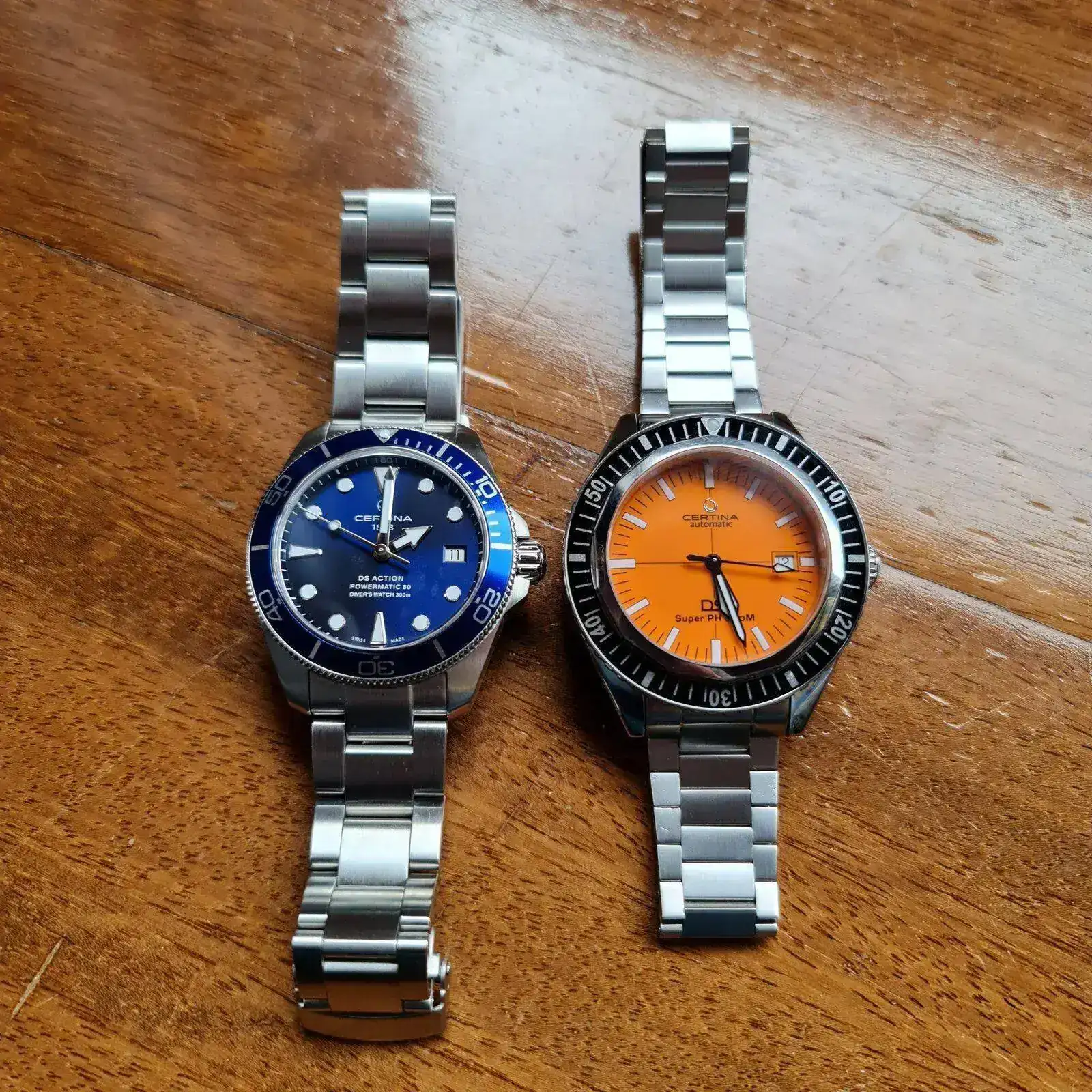

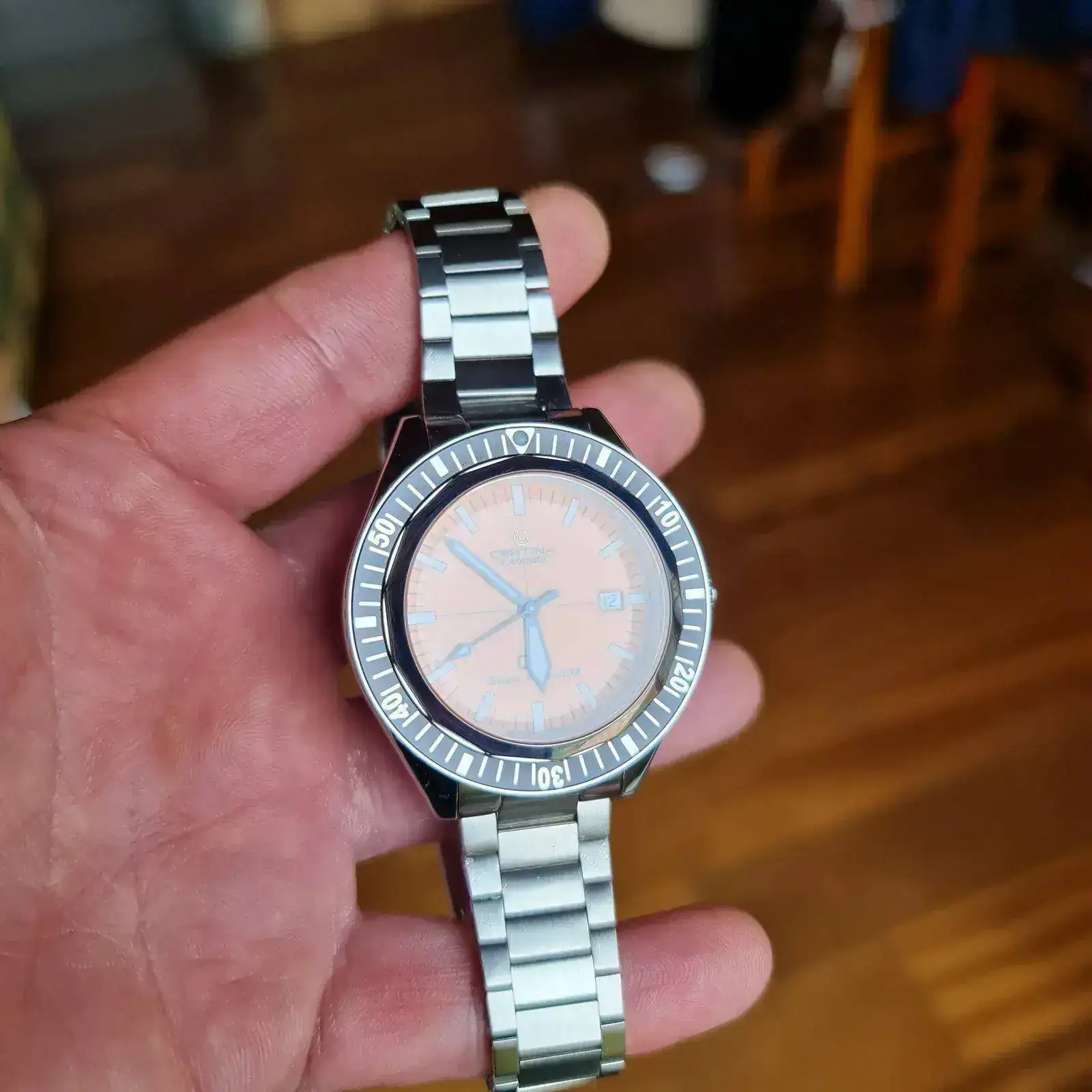

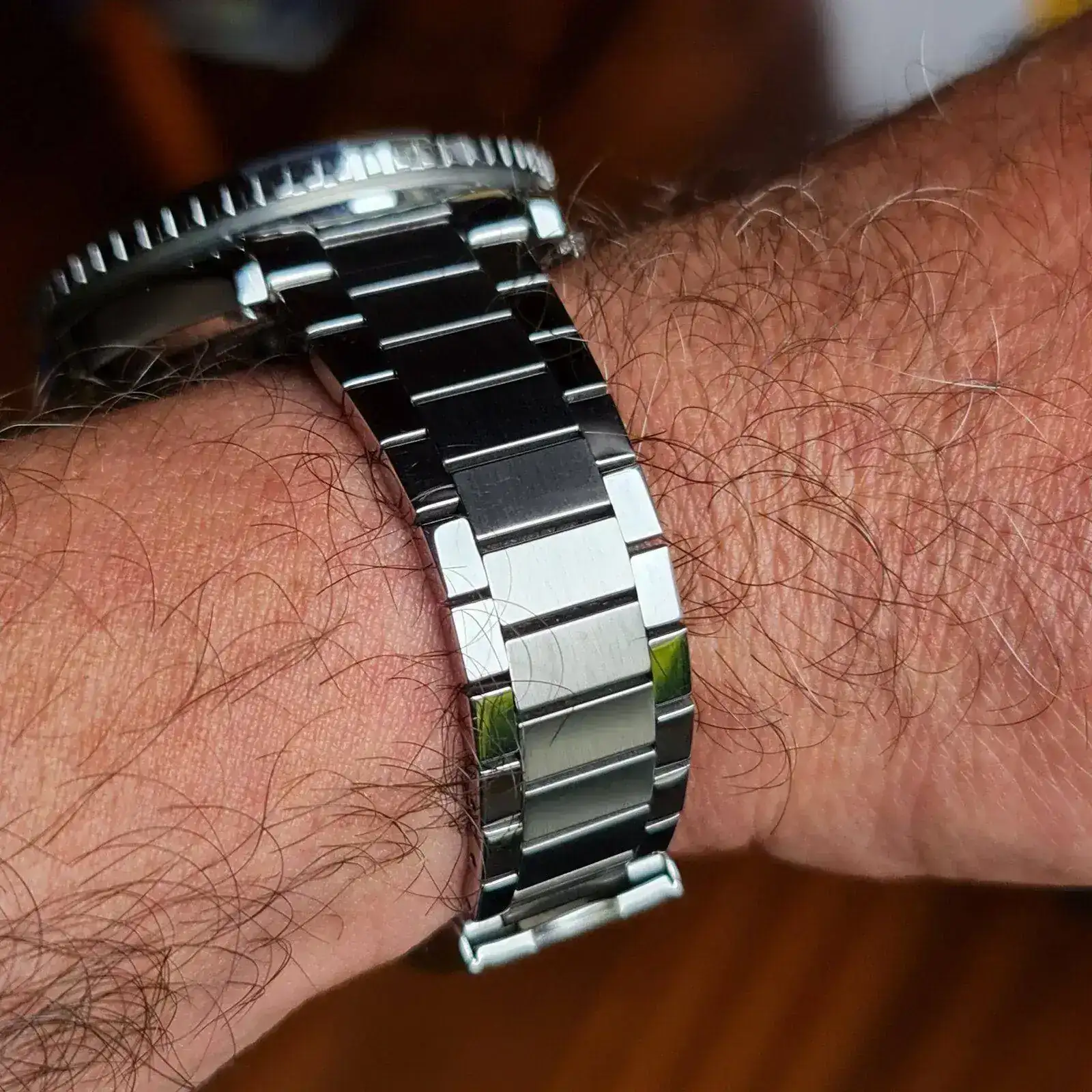

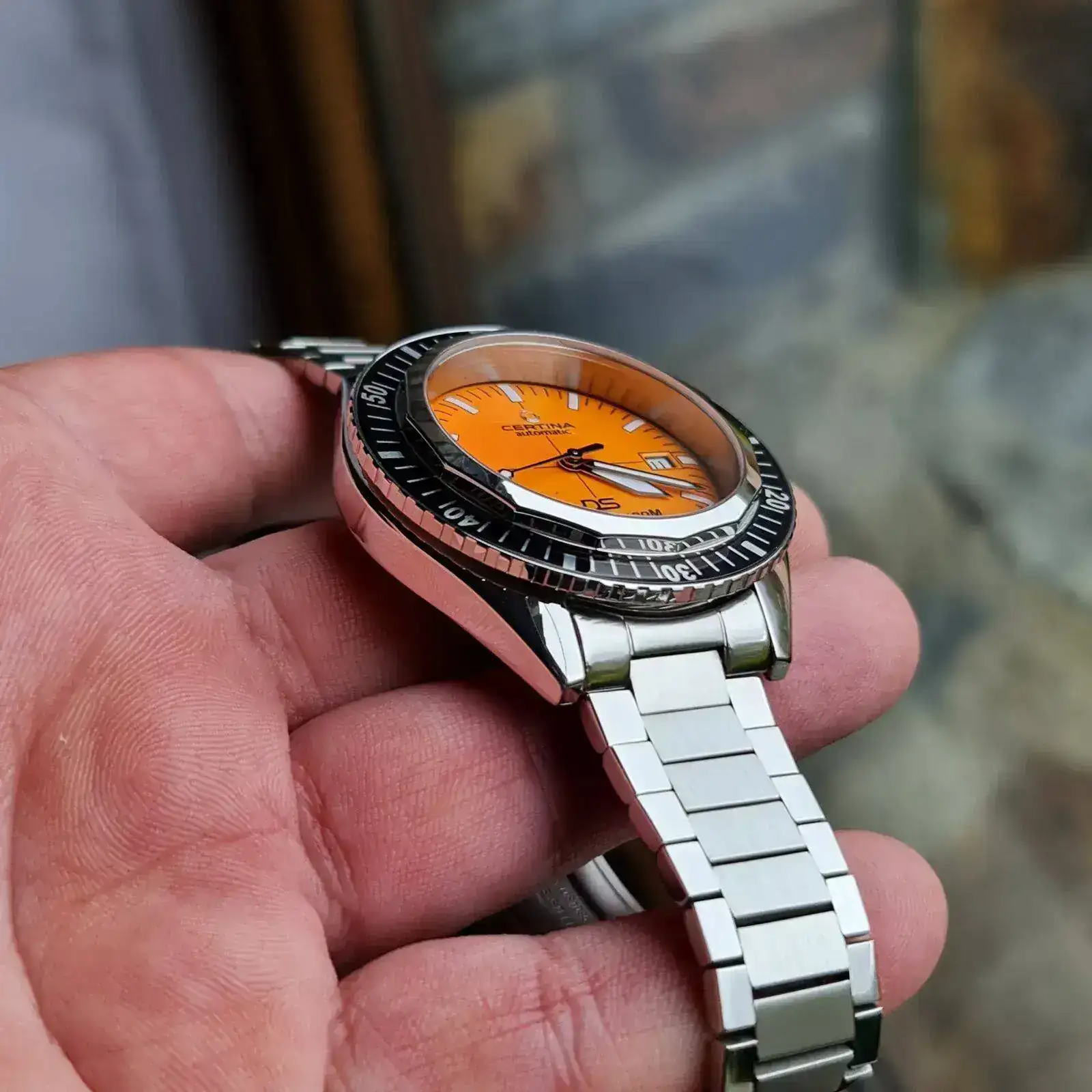

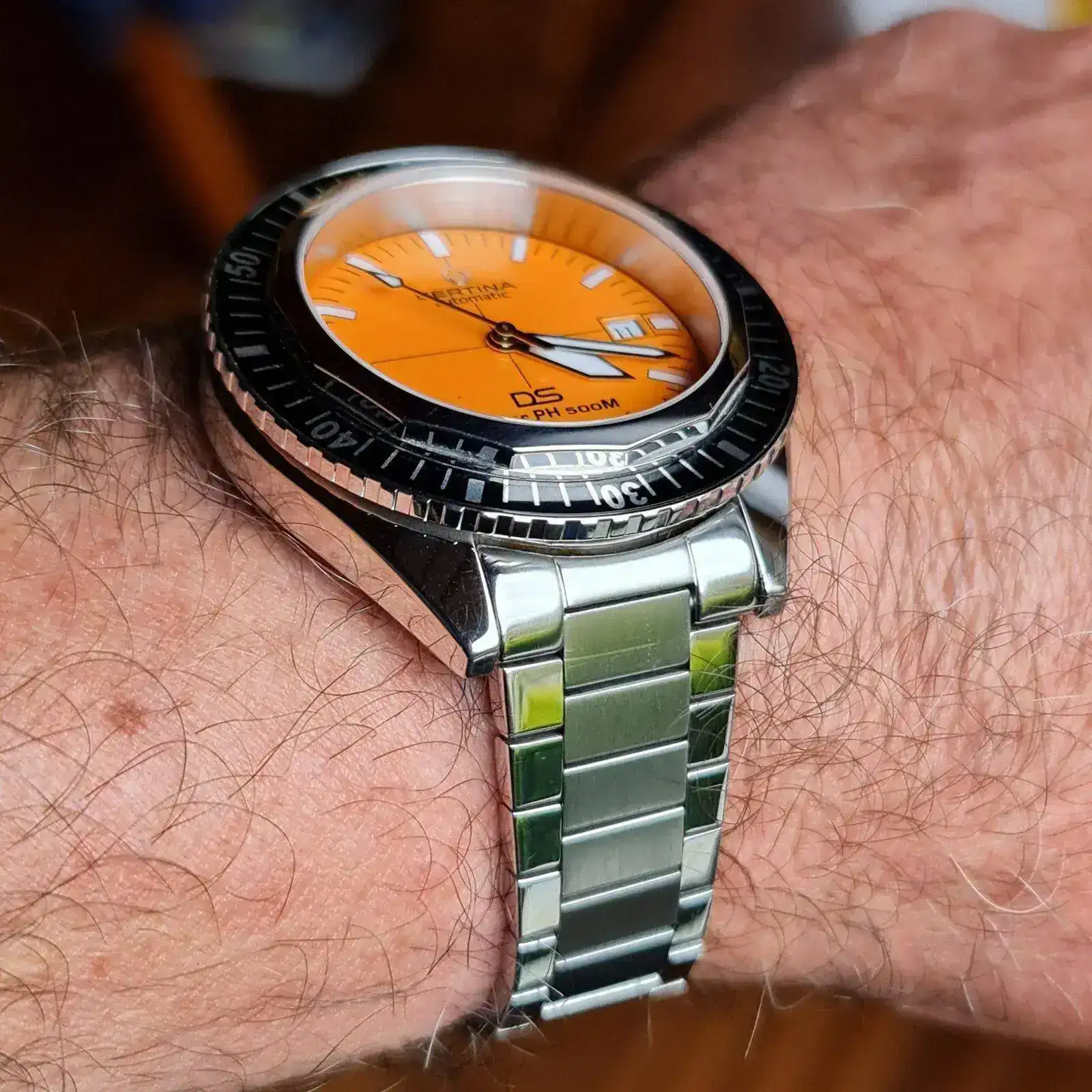

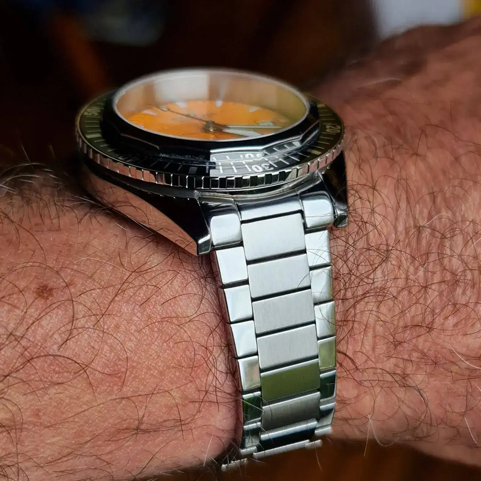

No contento con el resultado , intentado mejorar el resultado ya que la caja del ph500 es pulida a espejo..pues que mejor que vestirlo de etiqueta no?
Esta ultima configuracion es una mezcla end link forstner flat , y armis uncle seiko flat link , ambos para omega speedmaster ..
Lo unico que hay que hacer es modificar end links ,... al ser el uncleseiko mixto pulido/cepillado . He vuelto a desmontar end links , los he pulido a espejo y he mezclado con uncle seiko , asi me gusta mas , casa mas con el pulido ya de origen del reloj...
Para estas modificaciones , recomiendo los end link de forstner pues son de una sola pieza robusta y permite trabajarlos , los end link de uncleseiko son del tipo hojalata huecos , no van muy bien para trabajarlos.

Cómo has resuelto el tema de la extensión de buceo para ponértelo sobre el neopreno?
