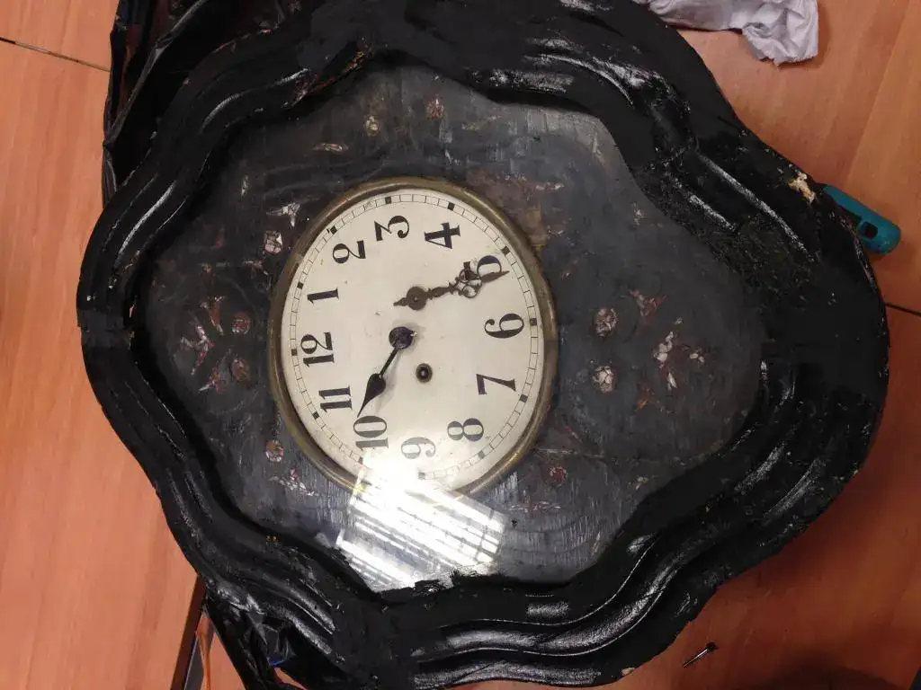

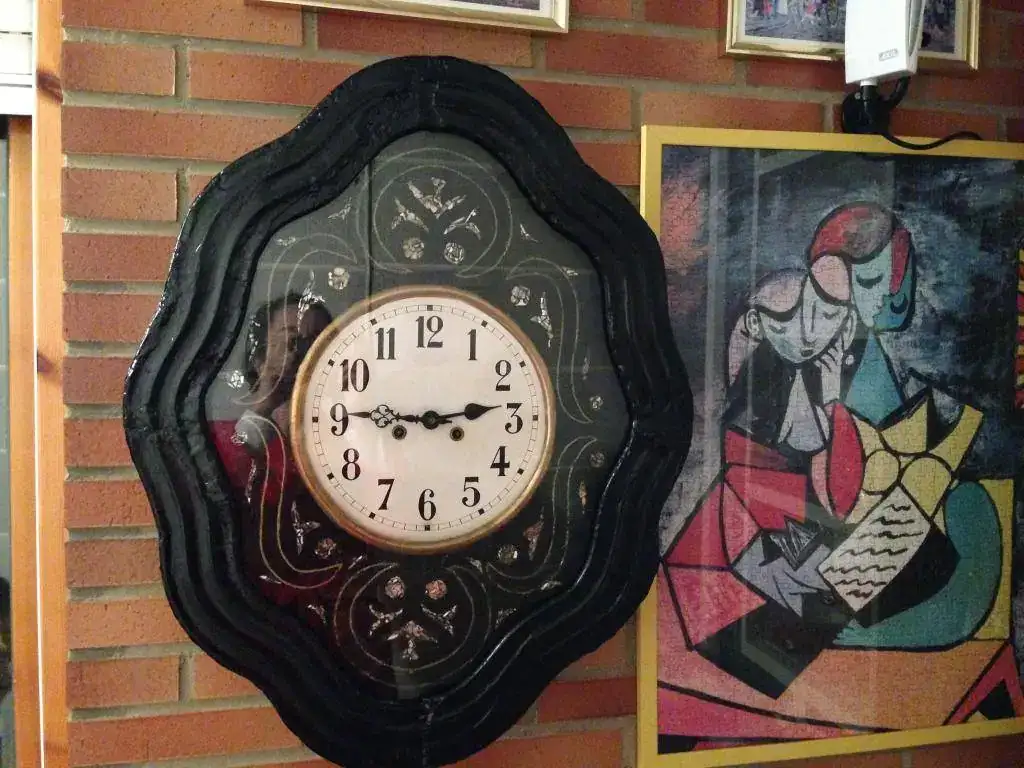

Como si fuera un régimen alimenticio pongo el antes y el después. Pensé que no podía con él porque se deshacía todo el marco a semejanza de una harina... y ahora ya está colgado aunque no en el sitio definitivo y la foto no le hace honor porque parece haber manchas blancas en el borde del marco y no son reales. Creía que iba todo bien después de repasar la máquina pero no funciona la sonería, aunque la prepara perfectamente tres minutos antes... necesitaré desmontar otra vez porque lo cierto es que se maneja muy mal colgado al pesar mucho el cristal. Cuando son tan grandes la verdad es que es muy penoso moverlos, pero creo que ha merecido la pena. Gracias como siempre por vuestra atención.

Te ha quedado muy bonito, enhorabuena por el trabajo
Te ha quedado realmente bien. Esa harina a la que haces referencia es la escayola que se aplicaba para dar forma y tapar las imperfecciones del marco de madera.Hoy en día se puede sustituir por masilla plástica del tipo barrita arreglatodo.
Un trabajo realmente estupendo. Espero que soluciones pronto el problema de la sonería. Tendrás reloj para rato.

Enhorabuena por el trabajo, ahora, ¿cómo conseguiste endurecer la madera para que no se deshaga?, yo tuve que tirar a las basura el marco y el frontal por problemas similares

Me permito adelantarme al artífice para comentar el método que yo sigo ya que trabajo bastante con maderas antiguas.
Para esta clase de menesteres tan complejos yo primero comienzo por la parte visible: trato de limpiar la madera con alcohol de quemar y una muñequilla de algodón con muchísima delicadeza, dando leves toques sin arrastrar, aunque esté apolillada hay que limpiar bien las superficies. Si esta muy muy degradada le aplico varias capas de laca normal de la que usan las señoras para el cabello con sumo cuidado. Eso ayuda a mantener la estructura básica aunque esté casi pulverulenta al tacto.
Una vez bien seca la laca utilizo resina epoxi transparente de dos componentes: Se mezcla la resina y el catalizador en las proporciones indicadas por el distribuidor y se aplica con brocha fina, el resultado no solo es alucinante sino que dura para otros cientos de años. Eso si, hay que aplicar rápido porque la resina fragua en seguida. Recomiendo hacer mezclas de poca cantidad para que siempre se use resina fresca.
Cuando ha fraguado la resina comienzo a trabajar por detrás haciendo la misma operación.
Con la resina aplicada y seca se puede proceder a lijar, pulir e incluso lacar o barnizar de nuevo para devolver la madera a su esplendor
La resina la compro en Manuel Riesgo, calle del Desengaño 22 (gran via)
Saludos y espero haber servido de ayuda.
Hola, pero bueno hombre hacer ese marco es de lo mas sencillo, solo necesitas una base de madera, lo normal seria contrachapado de 5mm, pues bueno lo cortas tal y como va a ser la moldura, luego por el centro del marco que obtienes, le grapas una arpillera teniendo cuidado que no llegue a los bordes de la madera para que no estorbe al pasar la cuchilla de metal; la cuchilla de metal tienes que ser el negativo de la moldura que quieres representar; la cuchilla la haces con aluminio a modo de espatula, hechas escayola al marco de madera y vas pasando la cuchilla tomando como guia el exterior del marco de madera, vas reponiendo escayola hasta que termines el marco, asi es como se hacen todos los marcos antiguos sin molde y lisos, cuando llevan filigrana labrada hay que utilizar molde, pero si es liso como ese no hace falta; segun vas pasando la cuchilla a la escayola que vas hechando encima de la arpillera que esta sujeta a la madera, se va conformando la moldura; el ultimo repaso y para que quede pulida se moja la escayola con agua y un pincel y se vuelvae a pasar la cuchilla, el acabado es perfecto, cuando este bien seca la escayola en 4 o 5 dias le das gomalaca y la pintas de negro. Asi es como se hace ese tipo de marcos

Compañera hispaes si la sonreía te hace la preparación, mira el leve del disparo, haber quien la bloquea, también puede ser que la rueda de clavijas este mal posicionada y empiece a moverse levantando el martillo y le falte fuerza, mira si el martillo cuando da las campanadas se queda abajo o arriba. Lo que no se que es es la sonreía francesa
Ahi tienes razon, los pasteles siempre se eligen a gusto del consumidor, ademas en ese reloj lo verdaderemente interesante esta detras del marco, asi que no te preocupe mucho como ha quedado, yo solo he expuesto como se hace un marco de ese diseño, pues no es malo saber como se hacen las restauraciones de yesos o su reposicion empleando las mismas tecnicas antiguas para que no quiten valor a la pieza
Bueno, pues después de las dos últimas intervenciones no tengo nada que decir...:laughing1: Yo he sido mucho menos profesional y he sujetado el desastre a base de masilla para madera, papel, cinta de papel. goma laca en algunos sitios, barniz transparente para sujetar y muuucha pintura. Casi siempre intento respetar lo que hay aunque quede peor porque me parece que es más auténtico. Por ejemplo, las esferas las mejoro pero nunca hasta ahora he impreso una nueva para sustituir la antigua. Me da no sé qué alterar el espíritu de aquellos que lo hicieron o lo montaron. Solo soy una aficionada que poco puede enseñar...

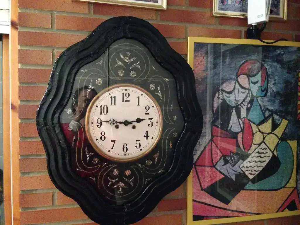

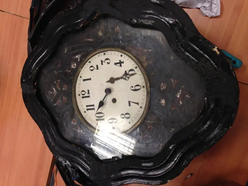

Ver el archivos adjunto 411890
Ver el archivos adjunto 411891
Es muy bonito, es un reloj isabelino de finales.del.XIX
