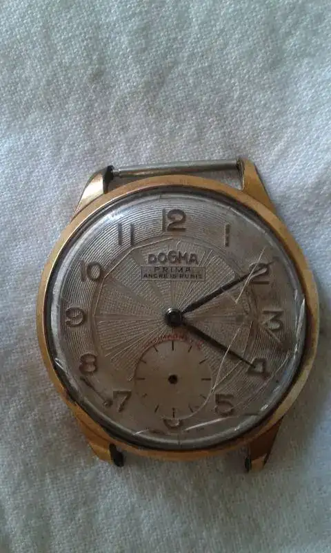

El antes.

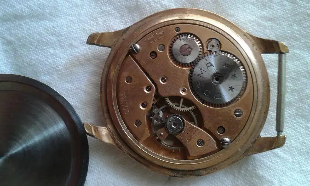

con un diria, que raro calibre Landeron 540

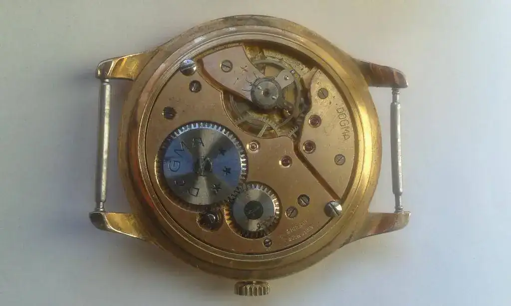

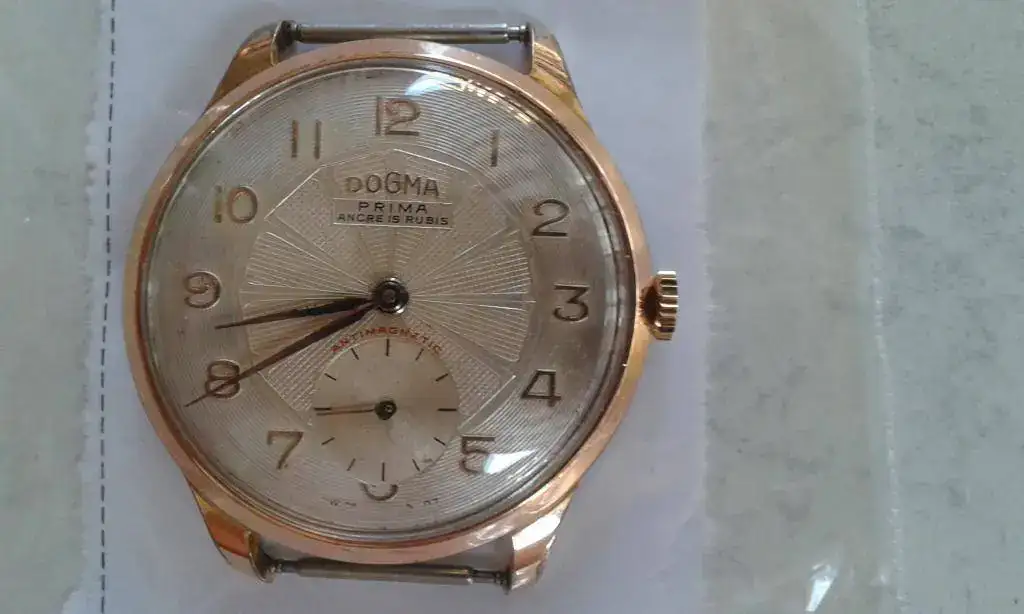

el después
Su restauración y servicio supera los 100 Euros. Lo digo para que juzgueis con info. Se le han tenido que sustituir procedentes de un donante las siguientes piezas: Muelle real, ruedas; escape, centro, y 1ª. Ancora, báscula, piñones canto y corredera, eje volante, tija y plexi. Estaban muy oxidadas y se rompian. Ya veis compis recuperadores, nada es facil ni barato.

El calibre raro , raro.
El reloj ha quedado precioso. Del calibre o calibres Landeron no cronógrafos no encontré prácticamente nada en internet, tienen que ser rarezas.

Algo para mencionar en vistas a los tornillos marcados,
antes no, y después, sí.
Con todo el respeto al técnico
que realizara la restauración :
mínimo, afile los destornilladores.

Sólo el hecho de llevar una Landeron ya lo merece. Me resulta raro, y seguramente será por una mala temperatura de color en las fotos, verlo antes en color cobre y después en color latón y terminará siendo dorado pero no lo puedo ver así.
