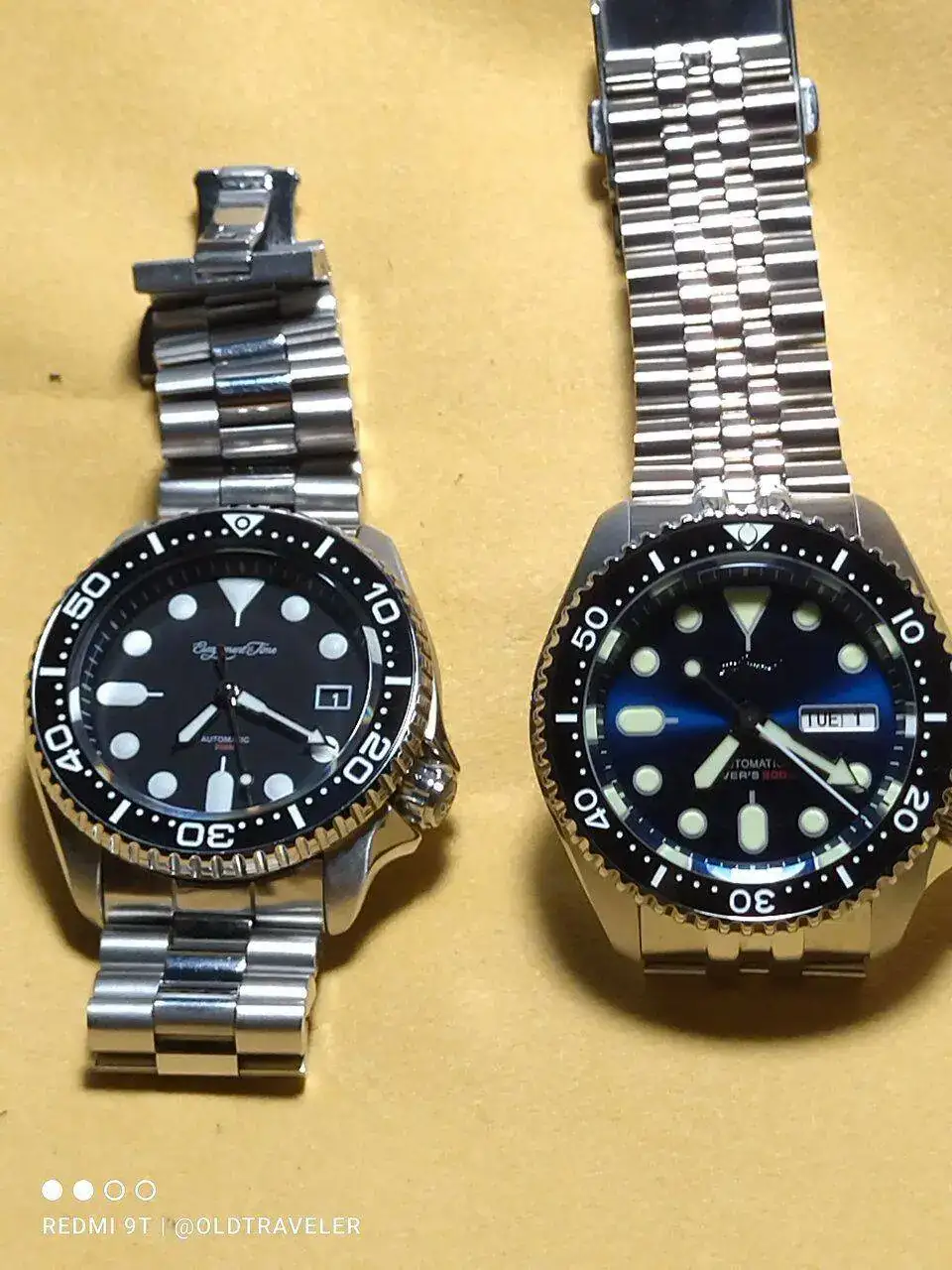

Y yo de 41 tengo estos dos.
Pero si seré raro, que quiero ahora uno mas enanete, por cuestiones de comodidad.

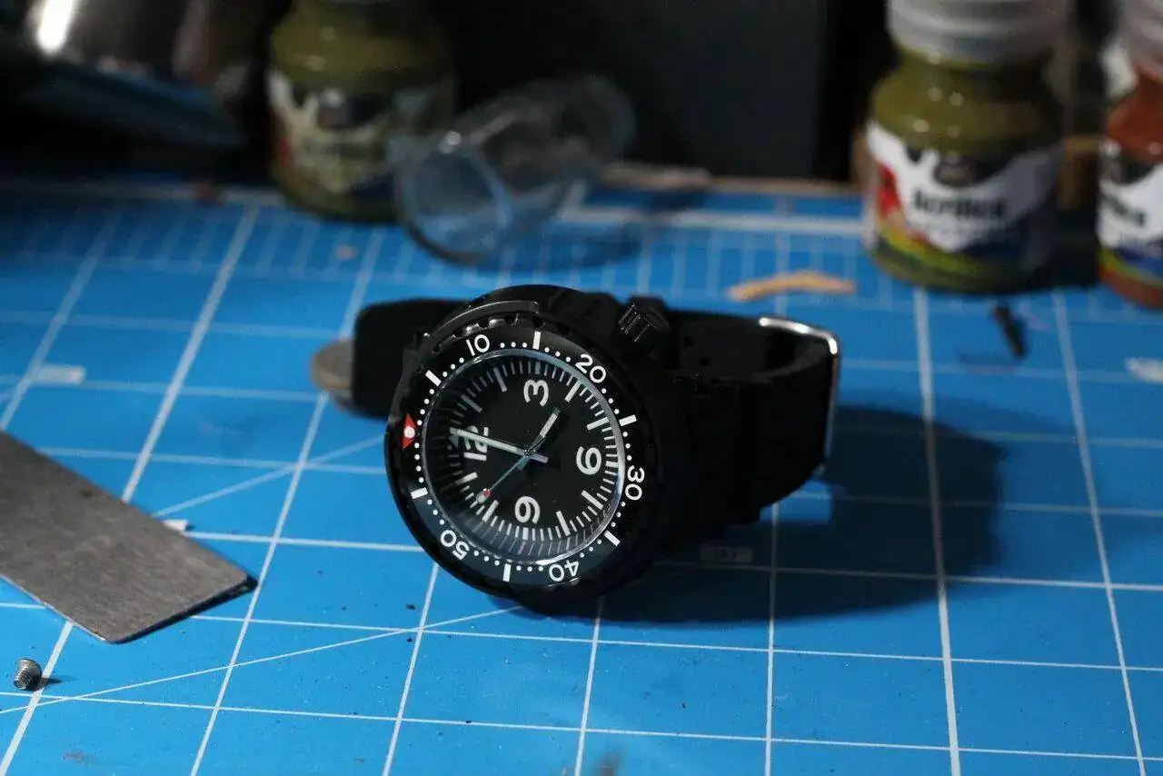

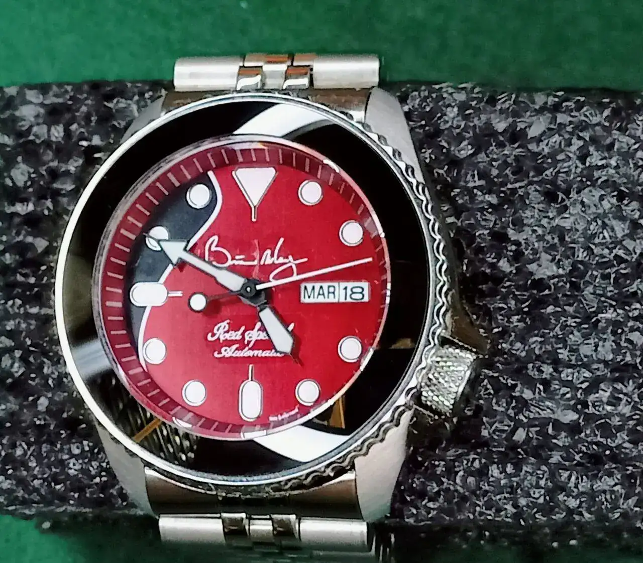

Hola a todos!! no me había dado cuenta de que el hilo había seguido un poco más, aun que por otros derroteros! pero aprovecho para explicar algunos cambios que he hecho mientras tanto:
Para empezar eliminé el dial y las agujas, ya que estas últimas las utilicé para otro proyecto.
Así lo tengo ahora! el bisel es del mismo rollo, pero con los marcadores mas cerca del bisel.... con lo que queda a la vista una esfera mas grande y esa sensación de "mucha caja para tan poco dial" desaparece un poco.
El otro cambio importante es el del grosor, que hacía que me resultara incómodo el reloj, a algunos les parecerá una burrada, pero la verdad es que lo he hecho ya en tres relojes contando este y no podría estar mas satisfecho.

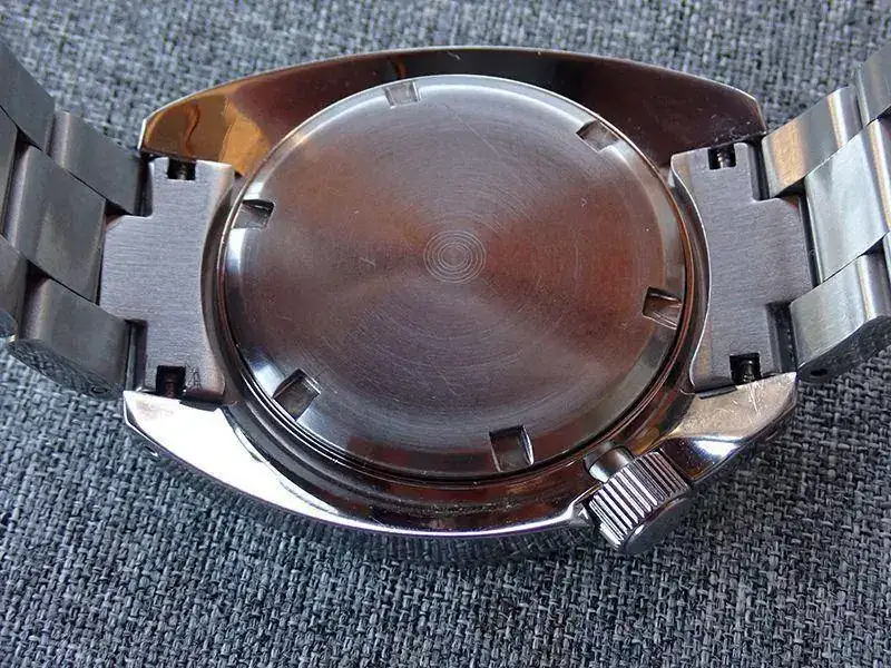

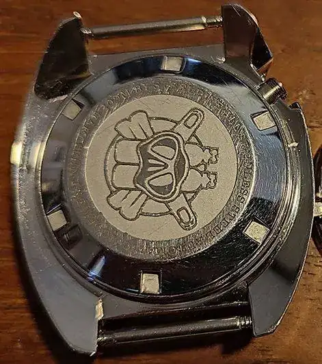

La cosa es que quité la tapa trasera:

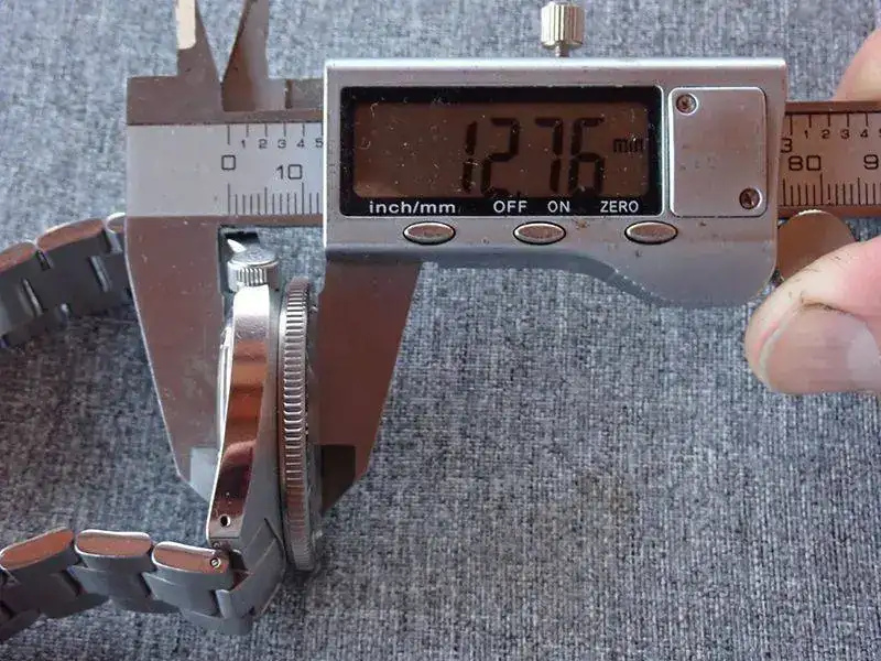

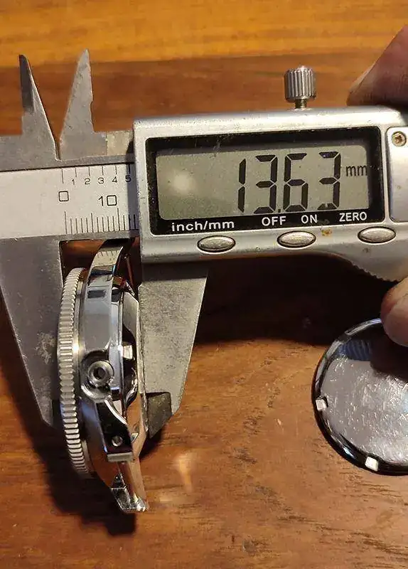

Esa que veis y medí el grosor de la base, oseasé, de la parte plana donde va grabado el logo de steeldive, me dió un grosor de 1,9mm. una burrada! como tengo un torno para metal, ni corto ni perezoso lo rebajé 1mm. si, lo que leeis... 1mm. entero con lo que quedó la panza del reloj bastante mas discreta, el grosor pasó de lo que veis en la primera foto a lo que veis en la segunda:

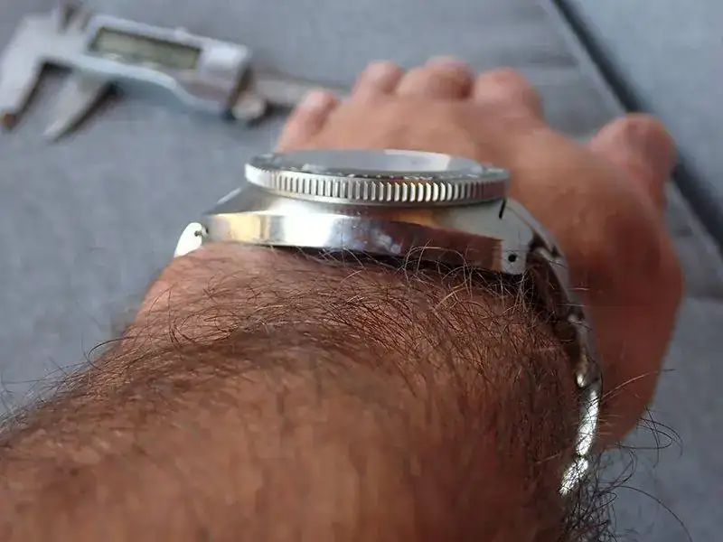

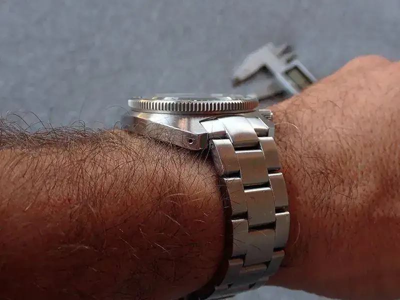

Ahora la tapa tiene un grosor de unos 0.8mm. que para el uso que le voy a dar es mucho mas que suficiente y en la muñeca el cambio ha sido enorme:
Brazo peludo a parte, la caja se ha vuelto muy cómoda y se acopla mucho mejor a la muñeca, nada de efecto "mecedora". Me he quedado sin logo en la tapa, pero para que me servía??

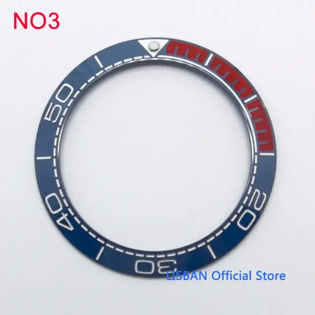

Algún enlace de bisel que sea bueno y bonito? 🙏🏻
Mira en seikomods.com o en onesecondcloser.com
Otra opción es hacerte un bocadillo de tortilla de patatas (sin cebolla), entrar en Aliexpress, y buscar "skx007 insert". Tienes para rato.
(aunque, personalmente, estoy enamorao de los de cerámica).

Entonces si compro un digamos “seiko skx pepsi bezel “ (tengo experiencia en cambiar biseles al estilo vostok, aunque alguna caja rayada tengo por el asunto, pero no de cambiar inserta)que encontrase por ahí cuento con que se lo podría poner sin problema al heimdallr?

Garantías tampoco te puedo dar, porque cada fabricante va a su bola. Pero sí te puedo decir que solo he tenido problemas una vez con una pieza (incompatibilidad entre una corona y una caja, por el paso de rosca), los demás cambios han ido sin problema. Incluso en un caso me dio pereza retirar el insert original y me limité a pegar el nuevo encima 🤣

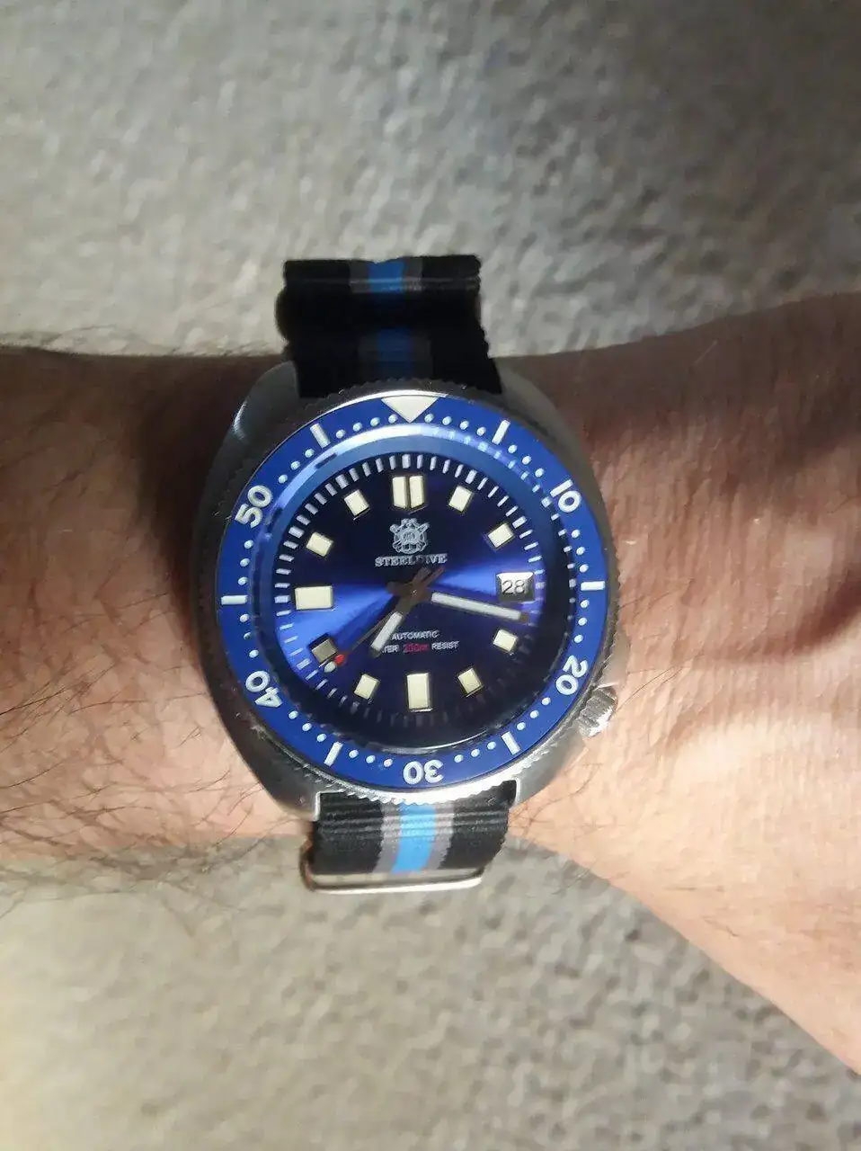

Steeldive cañero y potente el SD1978......una bestia parda.......Saludos.
Tengo una muñeca super-canija, pero por la forma de la caja y las asas este rejoj no es para nada incomodo. El otro dia le puse una Nato y mas cómodo todavía..:
Ver el archivos adjunto 2446918

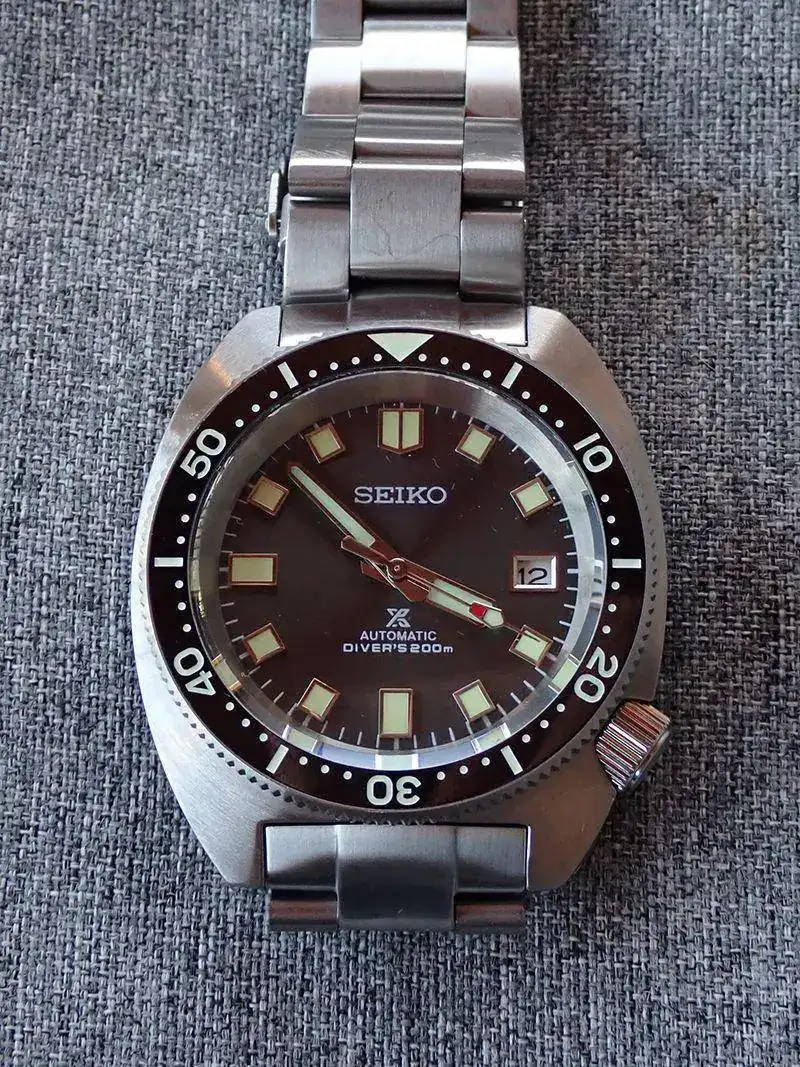

Pues después de ver el tuyo, mirármelo varias veces y que había cupones de descuento, se lo acabo de pedir a SS MM los Reyes Magos de Oriente a través de Aliexpress. Es una fusilada total del Seiko Capitán Willard, pero parece que está muy bien hecha y, sobre todo con un movimiento muy parecido, sino igual. Lo he pedido con brazalete porque actualmente le ponen un cierre de piezas macizas y porque compré una correa de caucho azul de la misma marca que pensaba que iría bien para otro reloj, pero no me gusta como queda, en cambio, seguro que en este le queda bien, porque también existe la opción de pedirlo con esta correa.

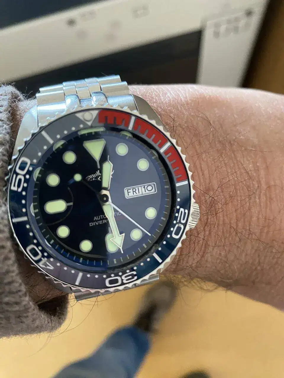

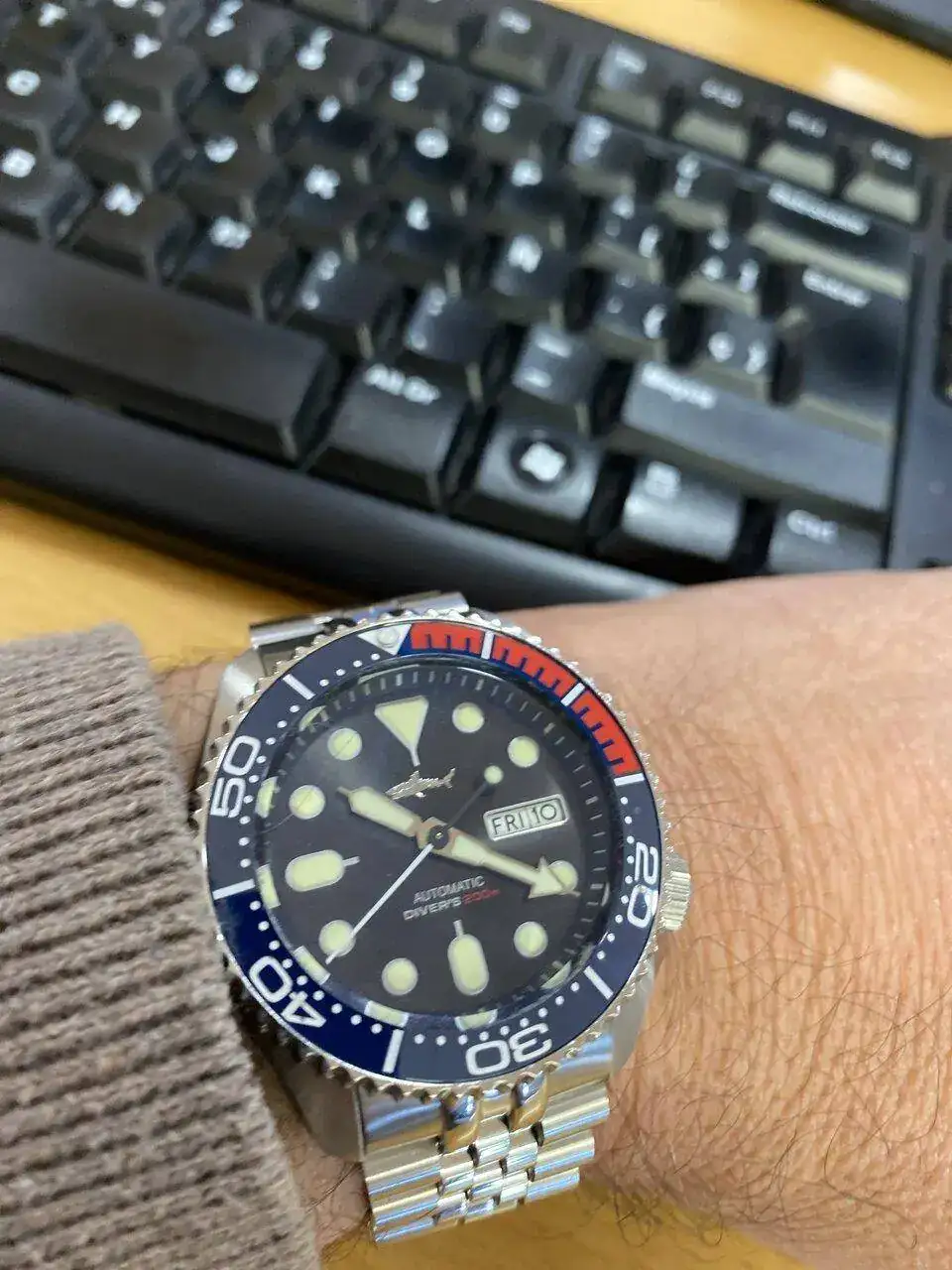

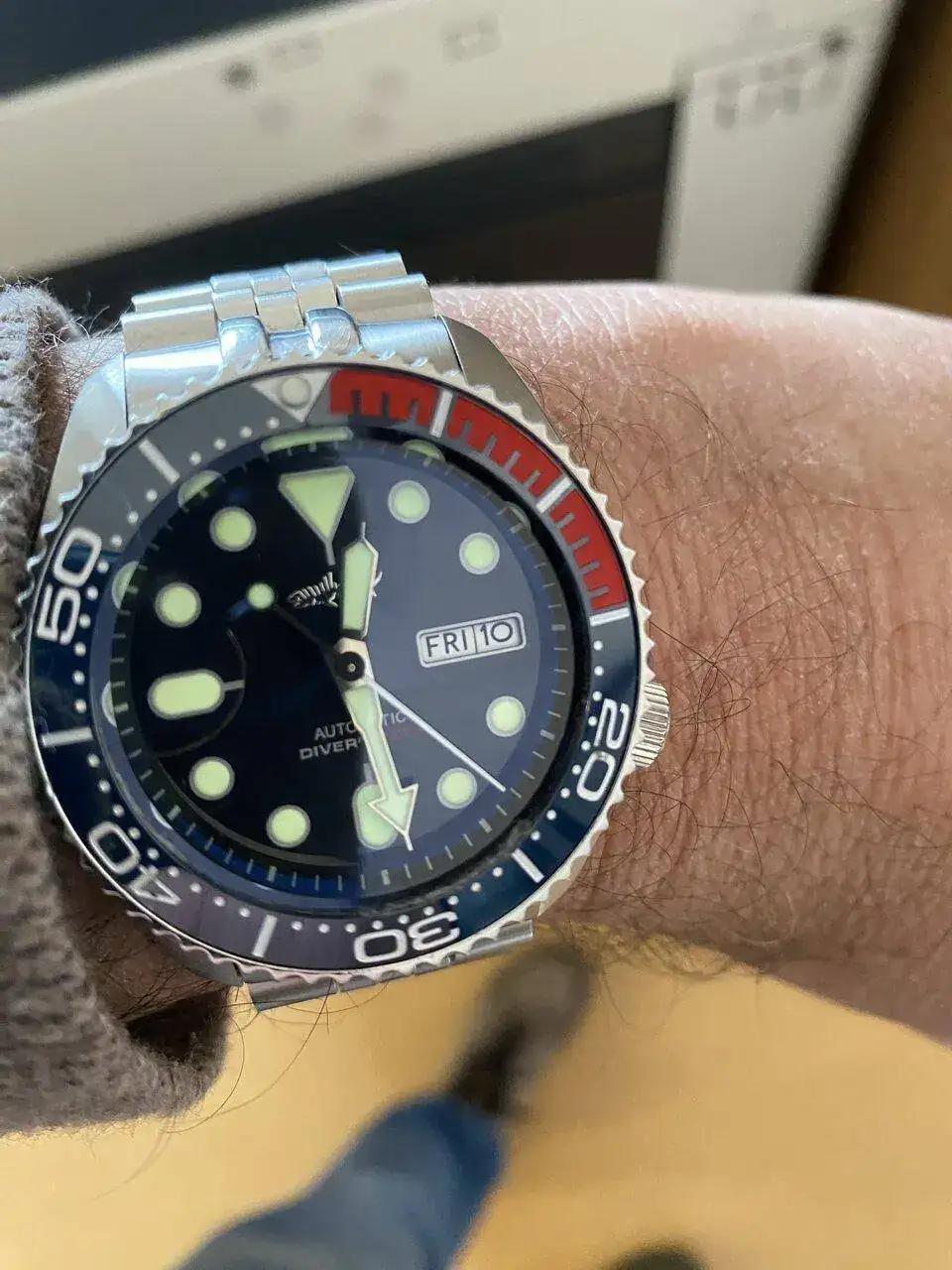

Actualizo. Cambiado el insert, aunque hay una cosa que me fastidia y es que aunque la descripción del insert ponía “flat” tiene una curvatura que hace que sobresalga un poco del cristal, no es casi nada apreciable pero yo lo sé y no hago más que pasar el dedito 😅
    77,4 KB · Visitas: 106
    80,1 KB · Visitas: 99
Reacciones: farenheit451 y relojcb
