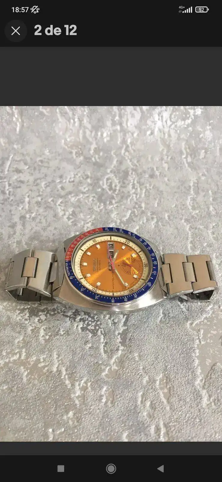

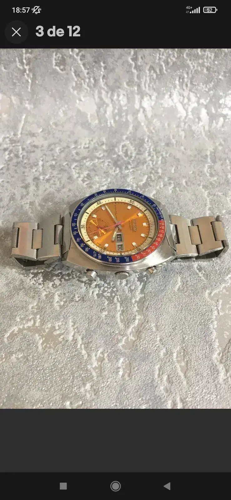

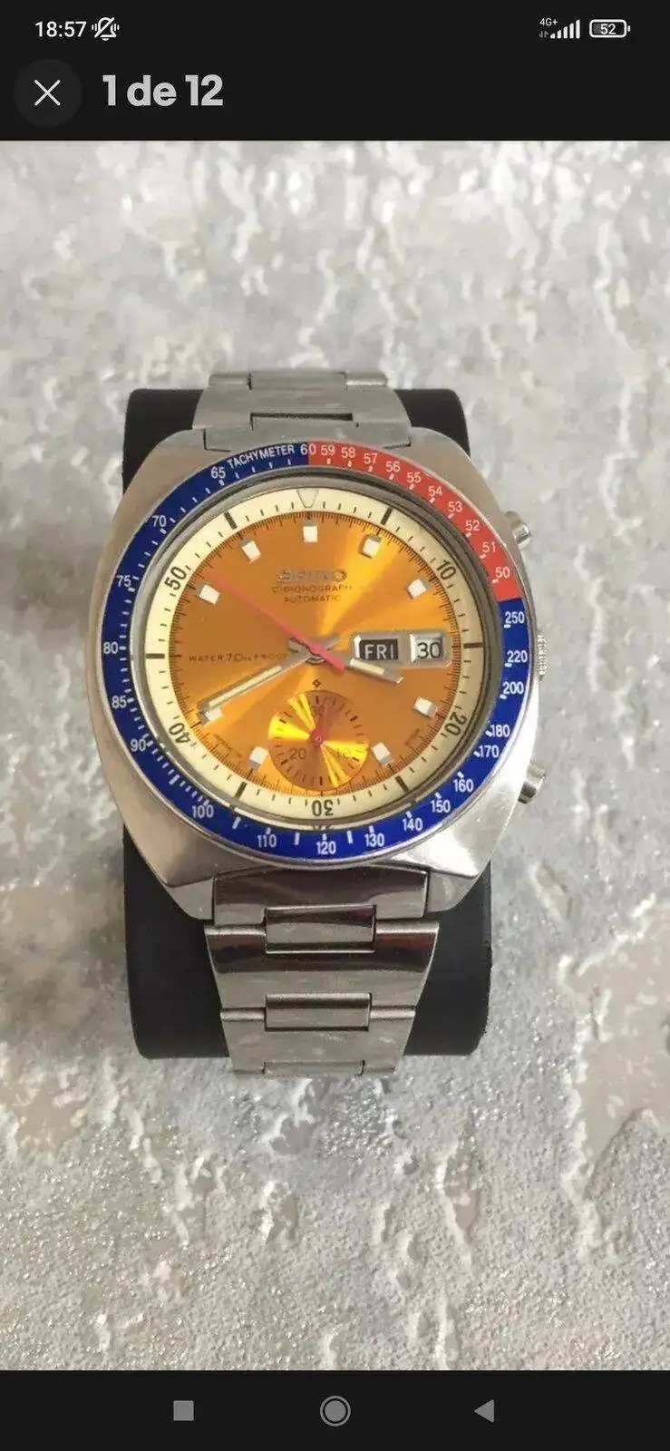

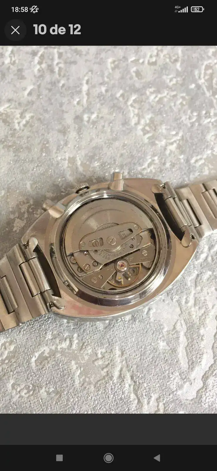

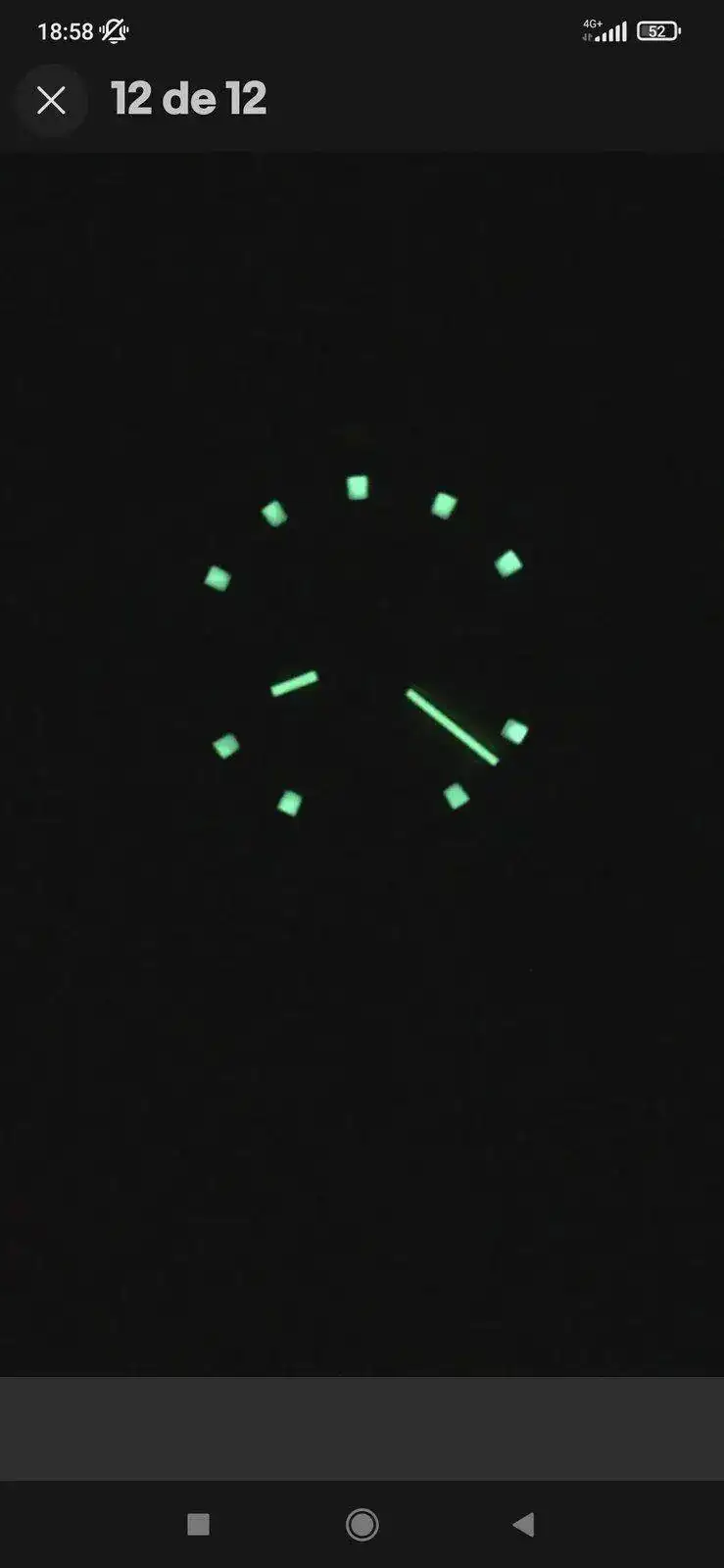

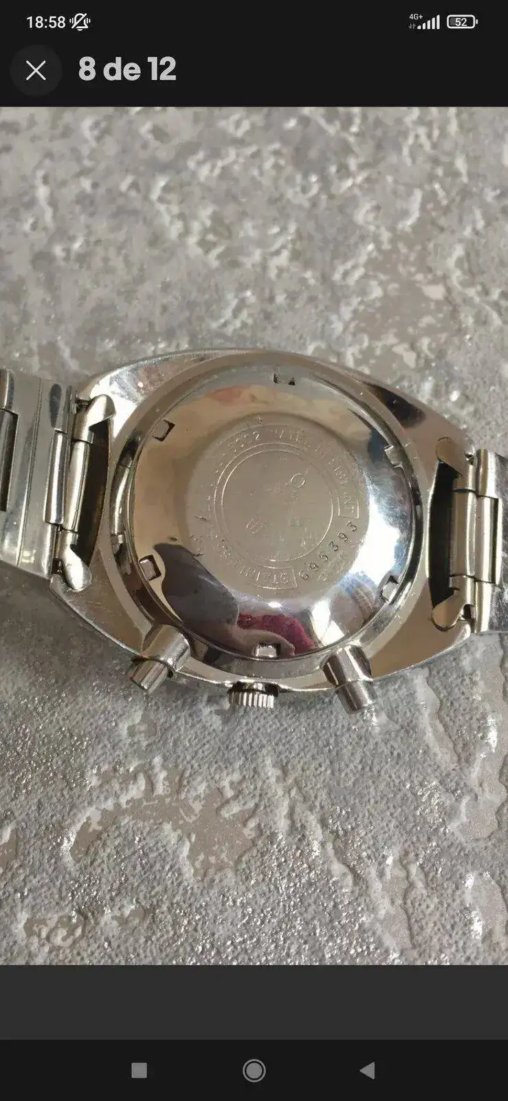

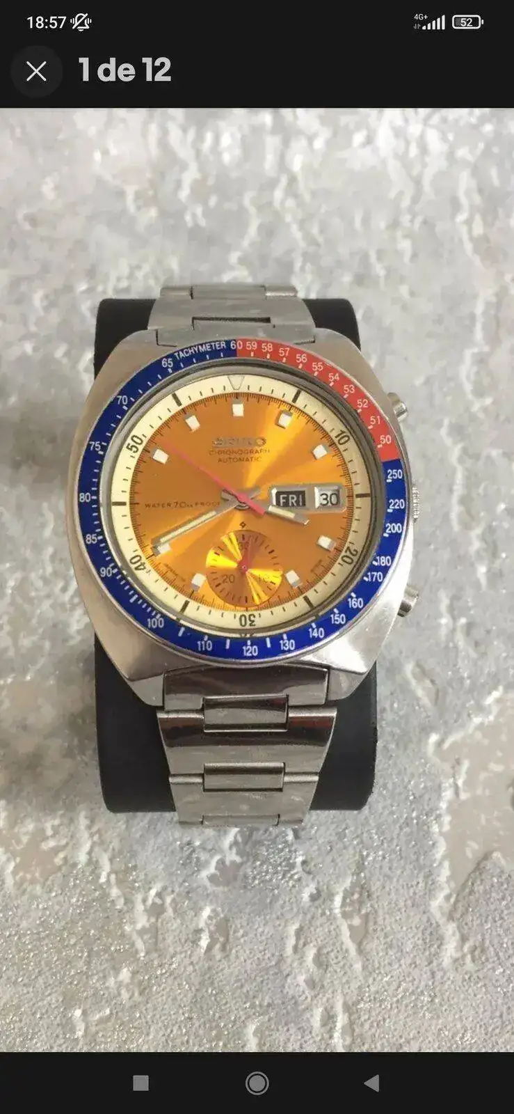

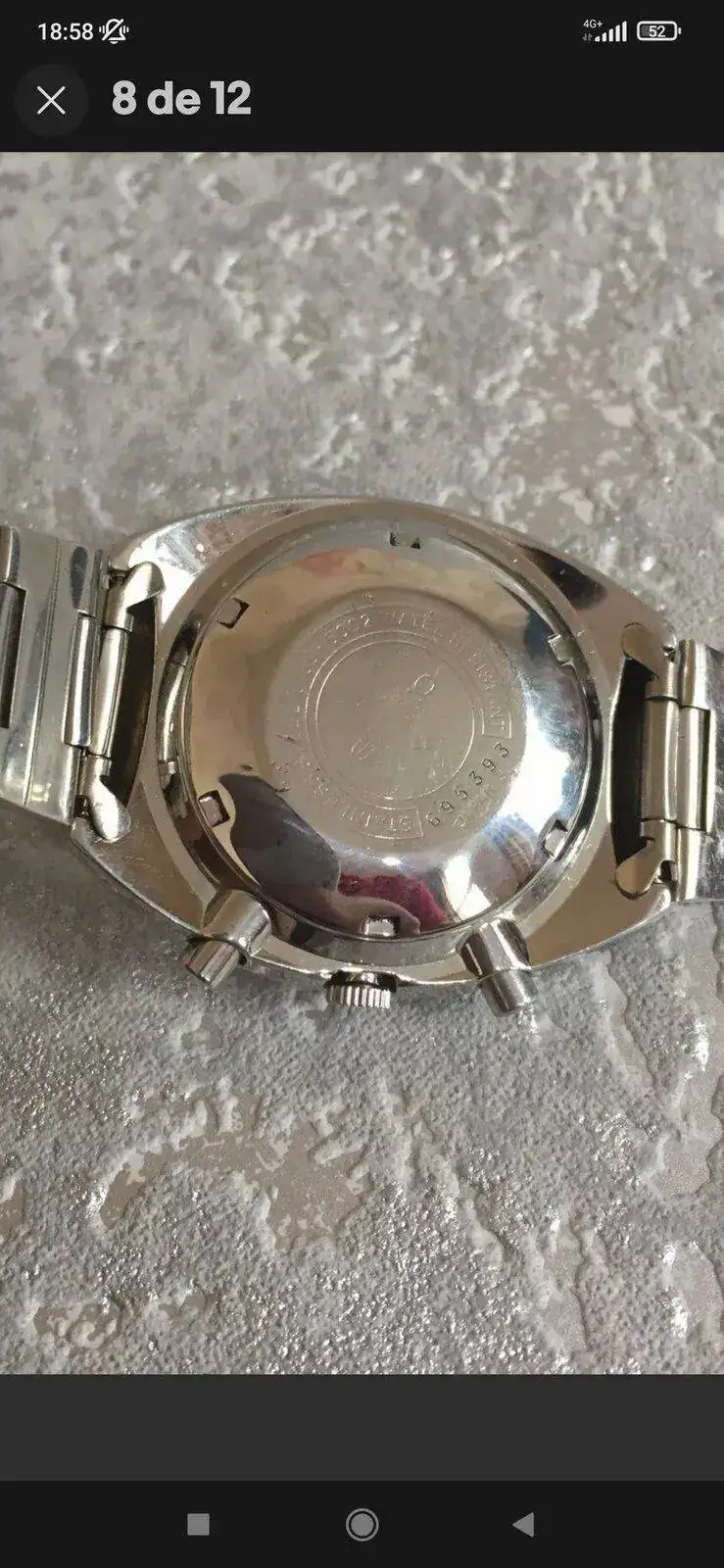

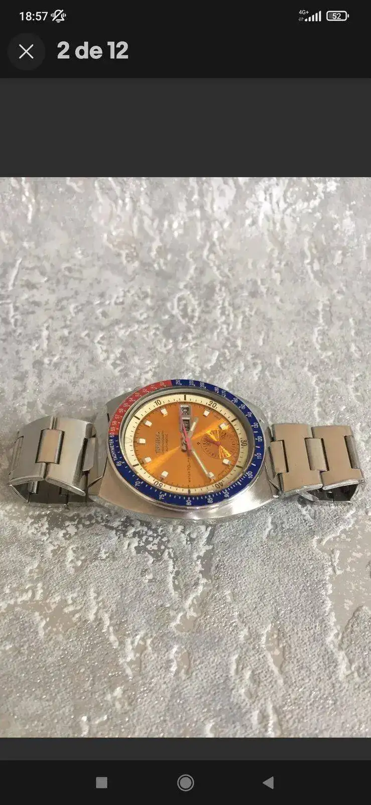

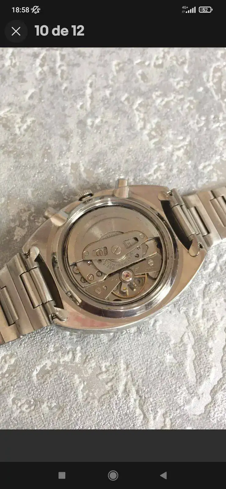

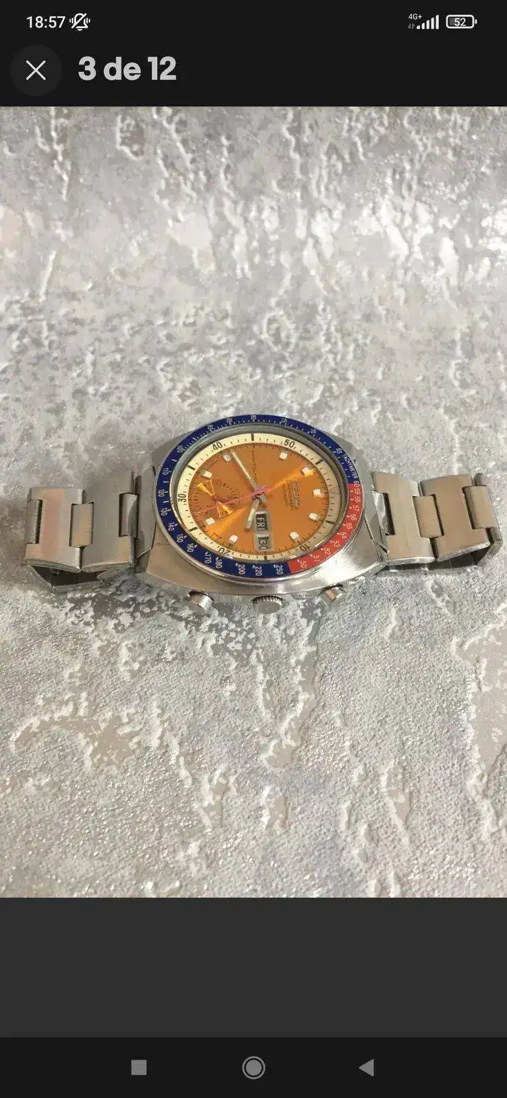

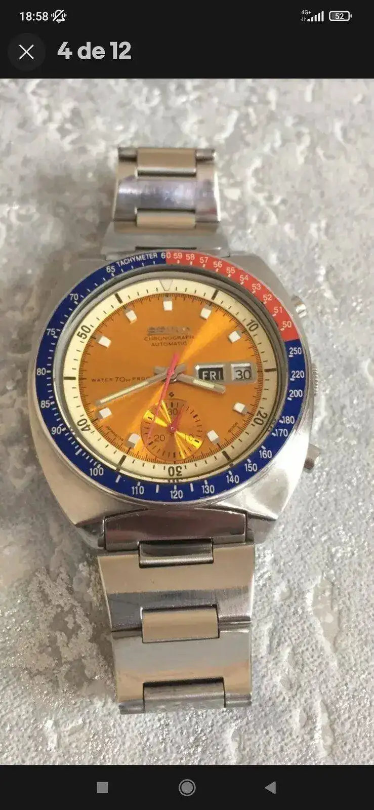

Buenas tardes, compañeros. Tengo una duda sobre si los componentes de este Seiko Pogue son originales, especialmente el dial y el bisel. El vendedor insiste en que todo es original. ¿Qué os parece? Muchas gracias!

Buenas tardes.
Pues con las fotografías que pones dial y manecillas seguro que no son originales. El brazalete brilla demasiado como pulido. Y el insert dudo también que lo sea.
El bisel interno suele envejecer así y ponerse blanco por lo que puede que sea original.
Edito: otro indicativo claro es el precio. Ese modelo en ese estado y todo original será elevado. A parte y viendo la tapa trasera es de septiembre del 76 que creo que no estaba ya ese dial.

Muchas gracias, compañero. Me cegué anoche al ver el estado tan bueno del reloj y no fue hasta esta mañana cuando descubrí que en este modelo hay muchas restauraciones con piezas no originales. Hablé con eBay esta mañana, viendo que podría ganar la puja, y me dijeron que no estaría obligado a pagar el artículo. También me ha mosqueado mucho que el vendedor me haya contestado más de 8 horas después para decirme que todo el reloj es original, que si que quiero quedar más tranquilo, que lo lleve a un relojero (cuando él mismo indica en su perfil que no admite devoluciones). Voy a escribirle ahora mismo y a decirle que no pienso pagar por él, por muy bonito que luzca.
