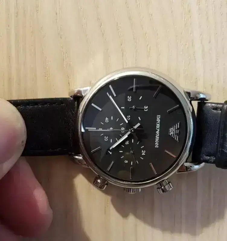

Tengo un certina ds first ceramic, y tengo varias dudas, ya que la aguja del segundero hace un golpeo extraño en la zona que visualmente al ver la hora hace subida que es de 6 a 12h y si lo pongo del revés es de 12 - 6h no sé si me explico hace como un golpeo con rebote, en ciertas ocaciones, entre esos 30 segundo igual 10-13 lo hace el rento lo hace normal, mi pregunta es:
-Es normal?
-tiene algún problema?
- puede ser la pila (que creo que tiene mas de 1 año, igual 1,5años)
- si abro un reloj nuevo para cambiar la pila pierdo la garantía? Es decir que si sigue este asunto cambiando la pila y tengo que llevarlo al SAT me van a poner problemas?
- tema vendedor le pregunte que si estaba todo bien etc, es una joyería alemana pagado con paypal
-el vendedor me dijo que era normal, me mostró un Emporio Armani mostrando que eso lo hacen todos, (pero me parece una comparación insultante) dejo fotos

Normal no parece... puede ser un problema de holgura en las agujas... has mirado si en otros modelos como el tuyo ocurre?
Si he mirado en los pocos que hay en internet, algo hacen, menos, luego hay uno que no lo hace, lo que no se si los tienen en plano o como yo en vertical, en el sat no han echo nada... 12h ahí y hasta dudo que hayan sacado las agujas y tal... me ha dicho que me ha cambiado la pila y hermetismo pero lo dudo... es que por teléfono. Tiene que traerlo igual esta descentrada etc... y ahí dicen probablemente sea el peso de la aguja o la calor.. el calibre esta bien etc... FATAL, voy a devolverlo que aún puedo por que no lo veo normal... otro certina DS action precidrive con la misma aguja cambiando color y incluso me atrevo a decir que esa pesa algo más que la mía y no se lo hace a nadie... pero claro como es un reloj de pvp 595€ que me ha costado 300€ pues para que si tienen relojes mejores a los cuales atender y automáticos y no “basura” xD
Es como si en algunos segundos se moviera la aguja con más fuerza de lo debido , Si no estás contento con él y tienes posibilidad de devolverlo ... yo no dudaría .
Suerte !
Suerte !
En tienda física vi ese modelo pero en otro color que también lo hacía (algo menos) lo que no entiendo que ocurre... la misma aguja se usa en el ds action debe ser el calibre? 955.112!??
Tengo el mismo reloj y hace exactamente lo mismo. Leyendo por internet parece que es "normal". Vamos que certina no pone mucho empeño en que al aguja se alinee con los marcadores o que no rebote etc... Una pena por un reloj de este precio. Otros cuarzos estan alineados y tienen mecanismos para que el rebote no ocurra... Parece que la aguja esta es muy pesada y poco equilibrada :(
