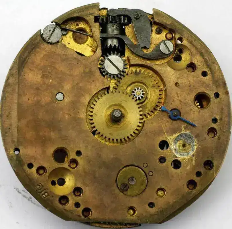

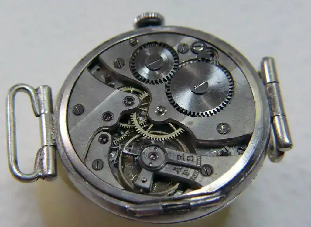

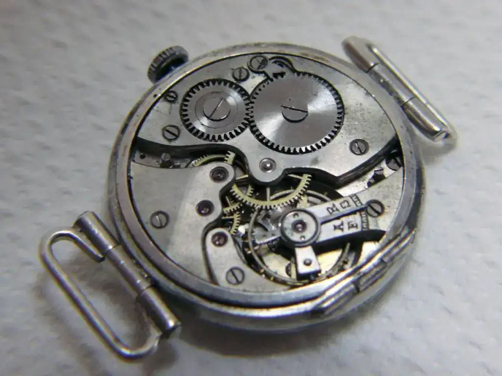

Hace unos meses adquirí este reloj de plata que presenté en el hilo de " vintages "
https://relojes-especiales.com/threads/marca-blanca-otra-rareza-sin-referencias.500003/

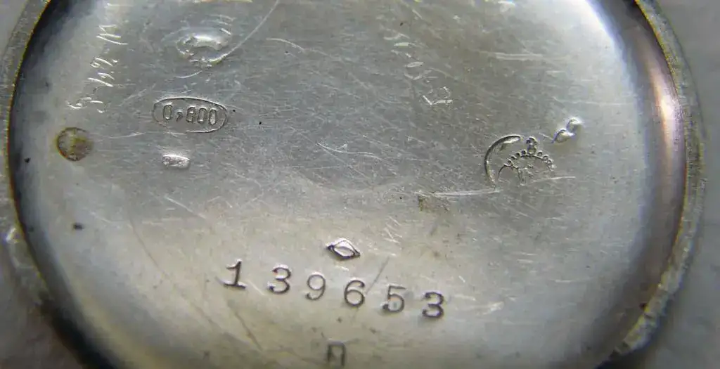

Averigué que el reloj llevaba las marcas del urogallo suizo de Silver 800% y también la media luna alemana, posiblemente por comercializarse en Alemania.
He repasado todo Bestfit, y ni rastro de cualquier similitud.

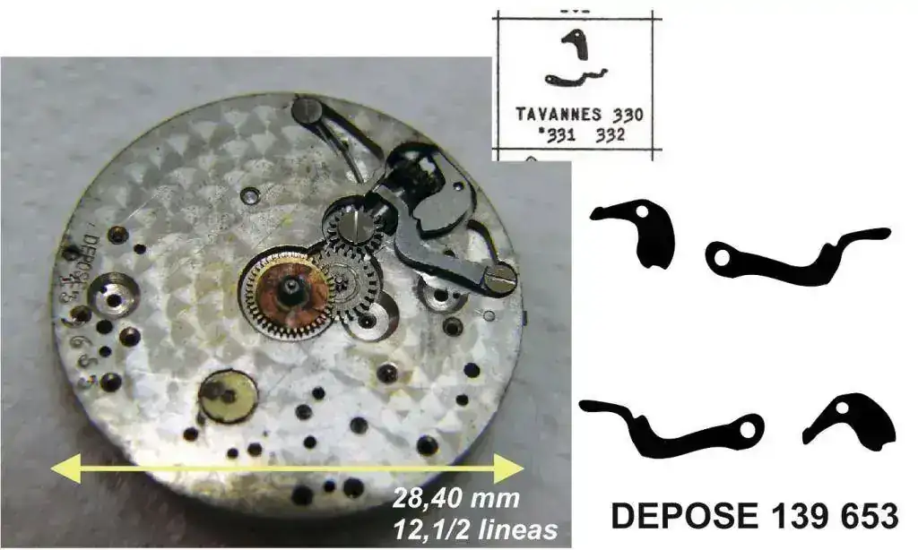

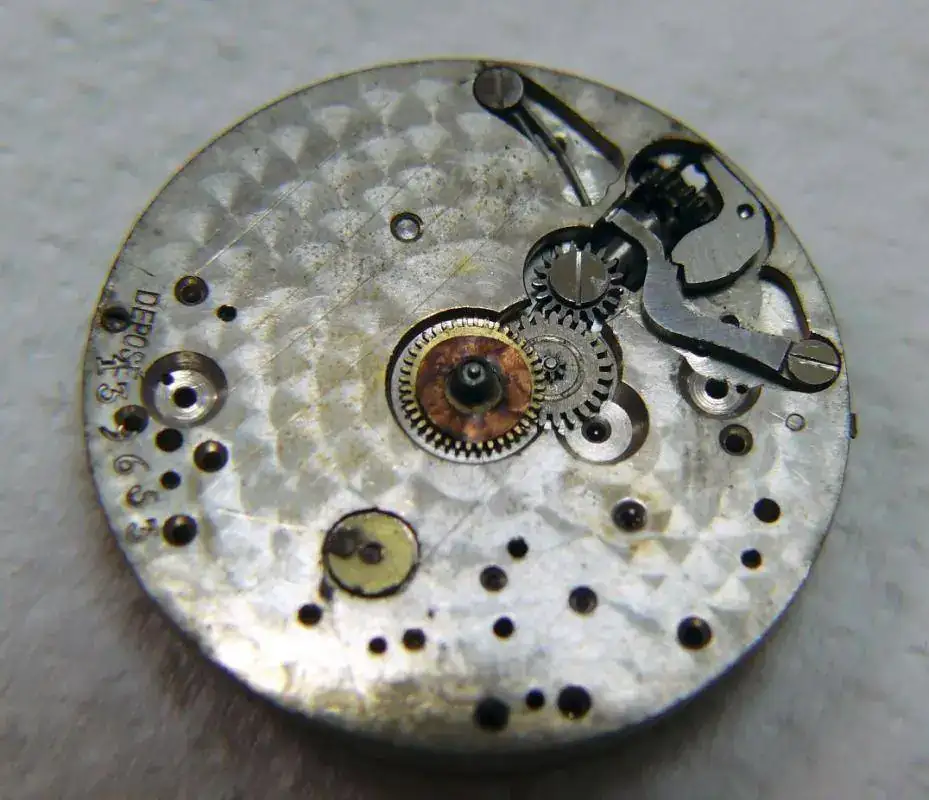

El calibre tiene 28,40 mm, unas aproximadas 12 1/2 líneas, si no me equivoco.

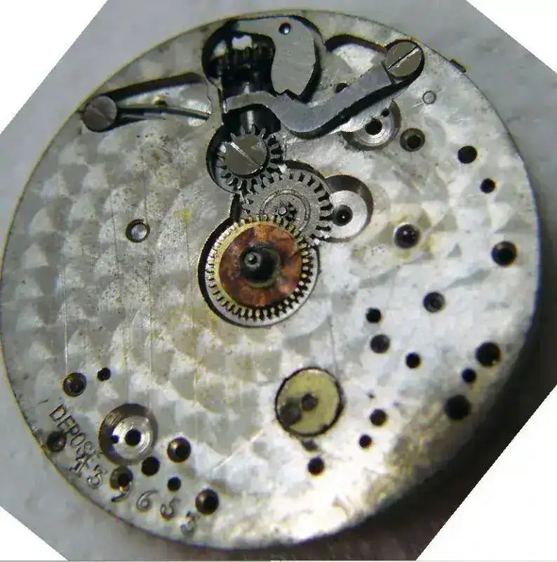

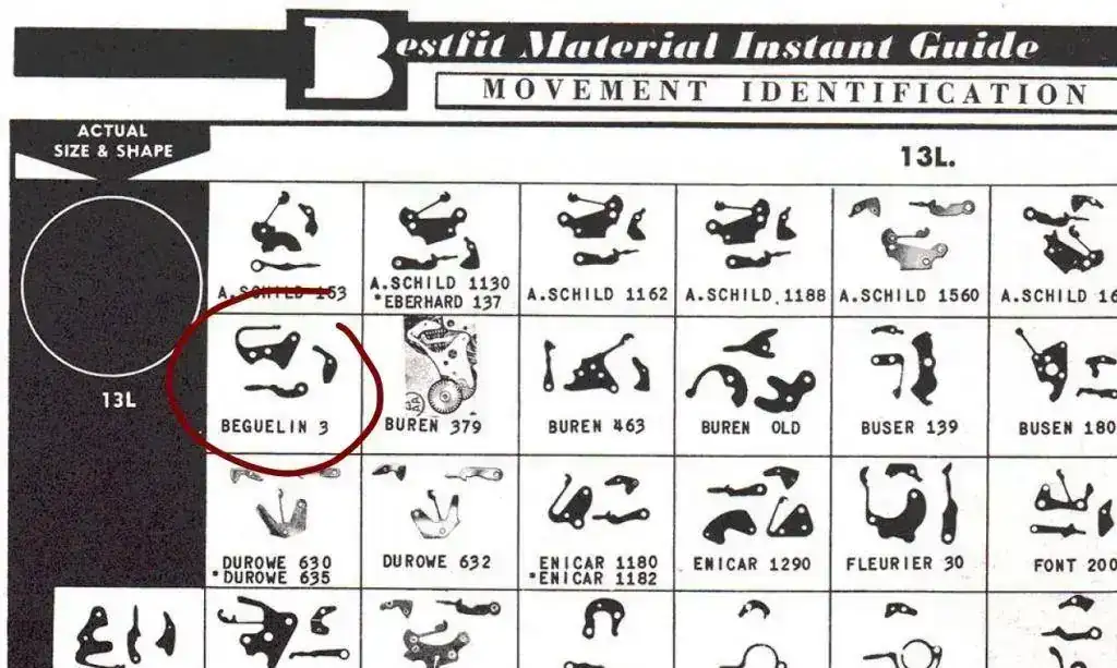

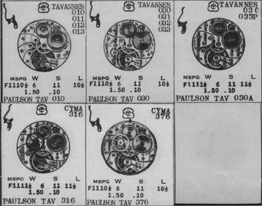

He delineado la báscula y el tirete para hacer una búsqueda por Bestfit pero el único que parece asemejarse en algo es un Tavannes 330, el cual no es porque el calibre es diferente.

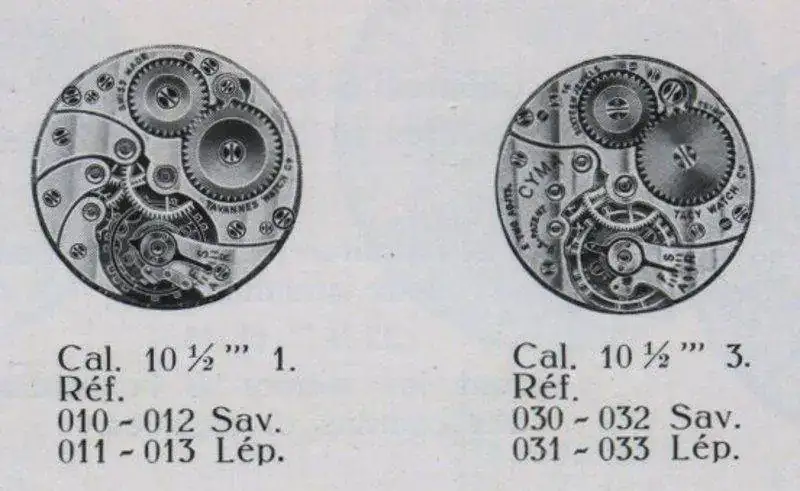

He visto similitudes con algunos Cymas, pero no veo ninguno igual con el espacio entre los puentes para las patillas de la esfera
Alguien tiene idea de qué calibre puede ser ???
O alguna pista ???
Gracias de antemano.

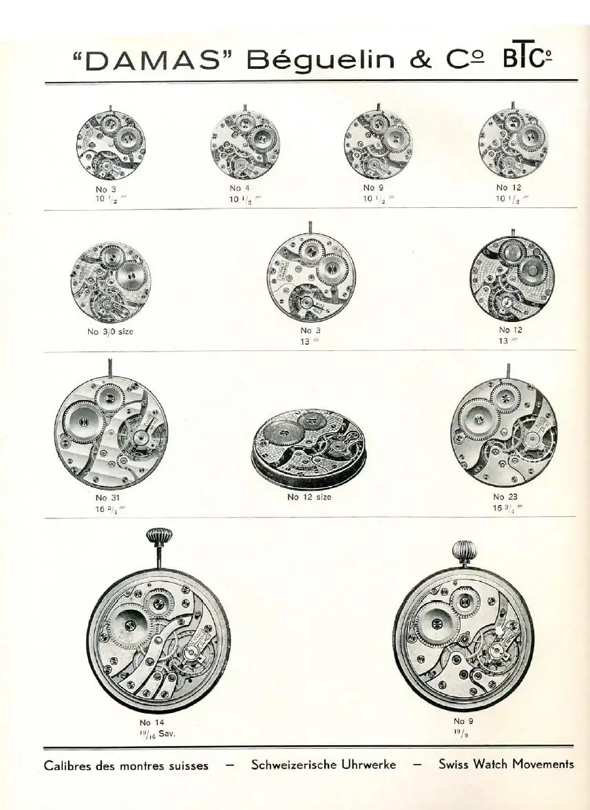

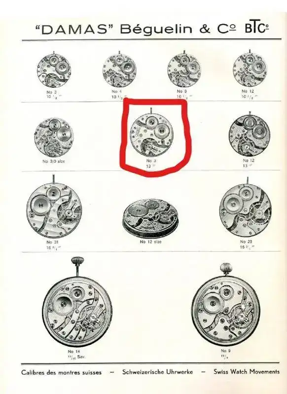

el de la red
BTCTramelan, Schweiz
[TD="width: 220"]
[/TD]
[TD="width: 190"] Damas; Béguelin & Co. SA [/TD]
y sí creo que el resort es muy,muy parecido
el de la red
BTC
Tramelan, Schweiz
Parecido no, es igual.
Por lo que llevo leido en los hilos anteriores, Beguelín hizo este tipo de calibres para suministrarlos a Rolex que lo montaron en relojes Marconi, Unicorn y Rolco, y también a Ingersoll.
Lo que me deja intrigando es ese " depose", que creo tener entendido, que significa " depositado" como pendiente de patente...
Por lo cual no se el destino que tendría este reloj, o para quién estaba destinado ???
VICENTE, hace poco en un hilo donde un "armis" llevaba esta palabra, yo aporté lo siguiente.
Déposé — ca. 1900: Déposé es la palabra francesa para "registrado". [dejaron fuera los acentos.
página 93. Marque Depose.
https://books.google.es/books?id=Yuk...strada&f=false
Si Cesc.
Déposé es la abreviatura de Modèle Déposé, que es suizo / francés para "Diseño registrado".
Los derechos de autor legales de un autor o diseñador existen para los diseños, estén o no registrados, pero puede ser difícil de probar sin evidencia de la fecha en que se creó el diseño; por lo tanto, una entrada en un registro es un registro oficial útil. NB: un "diseño registrado" no es lo mismo que una "patente", que es algo muy diferente.

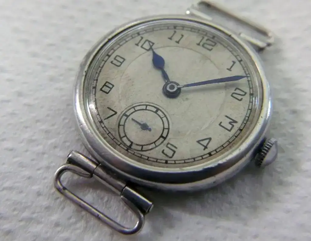

finalmente, salvo que alguien me esclarezca el tema, tiene pinta de ser un reloj manofactura de la Beguelin & Cie SA, que fabricó para las marcas blancas o económicas de Rolex ( Marconi, Unicorn, Rolco e Ingersoll ), que, ya que en este hilo indican que sirvieron como trama comercial un tanto descabellada, para vender relojes similares a Rolex pero más baratos)
https://www.vintagewatchstraps.com/myrolexpage.php#brands
Este en concreto, iría para el mercado alemán ( por lo del grabado de la plata en la caja ) y no llevaba marca... así que la pista se pierde...

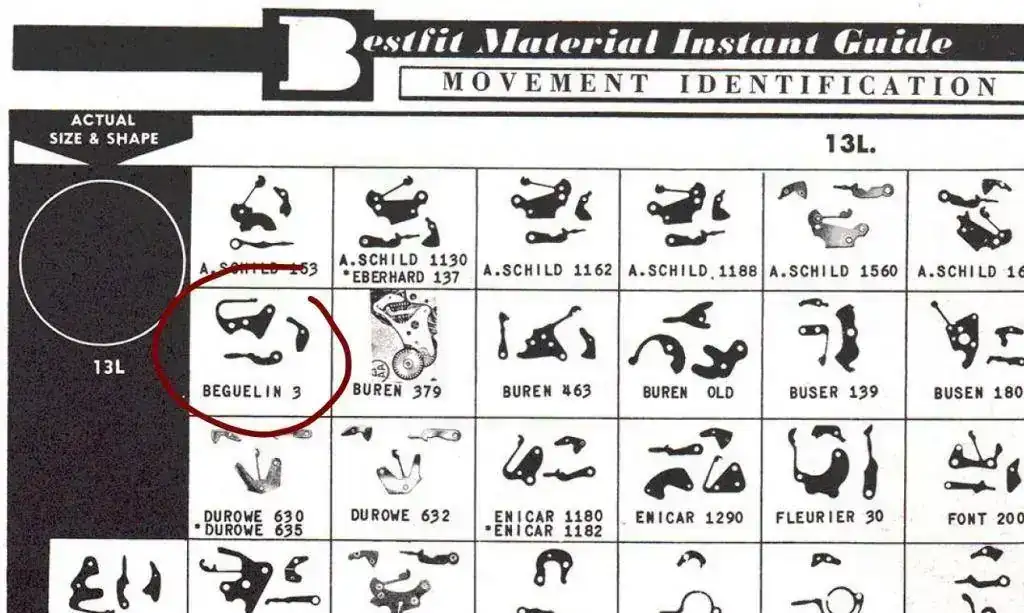

Muy probablemente me equivoque.
Pero puede que tenga relación con un beguelin 3.
En mi bestfit aparece. Se vé que en el tuyo no. Todo depende de los bestfit, por supuesto.

Gracias por la información Barista. Sería posible ver tu información de ese beguelin 3 que dices terer en tu bestfit???
En el que yo tengo ni en 12,1/2, ni en 13 líneas aparece nada.
Gracias
Corrijo. En realidad el Beguerin 3 si me aparece en mi Bestfic, es de 13 líneas, pero lo descarté porque en la figura aparece con resorte de tirete y el mio no lleva resorte de tiret, ya que lo que empuja la báscula es un muelle y la rueda de transmisión del piñón corredizo va atornillada. Aunque la báscula y el tirete son los mismos.
hola barista. Quería comentar esta posibilidad comentada por ti. "Pero puede que tenga relación con un beguelin 3."
Yo había pensado en este calibre 3 pues sale en este enlace que ya he puesto antes https://www.balancestaffs.com/beguelin.php
y es de 13''' siendo el de VICENTE de 12'5''', casi igual. Pero creo que hay que descartarlo pues según esta plantilla que VICENTE conoce, no se parecen.

en relación a su siguiente mensaje, Golipo, el calibre es sin lugar a dudas un Beguelín, que como dice el señor de la web:
https://www.vintagewatchstraps.com/movements.php
se realizaron para suministrar a Rolex, para que los montaran en las marcas Unicorn, Marconi, Rolco y por otro lado también suministrados a Ingersoll.
He enviado un mensaje al señor de la web, ya que solicitaba en el artículo, que si se encontraban otros calibres con otras marcaciones se las hicieran llegar a través de fotos.
Mi duda es el déposé, que es lo que me intriga, ya que esta forma del puente del barrilete y del rodaje no lo encuentro en la poca documentación que hay.

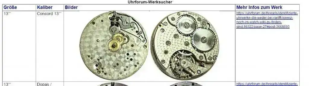

En otra página alemana encontré uno similar marcado como Concord.

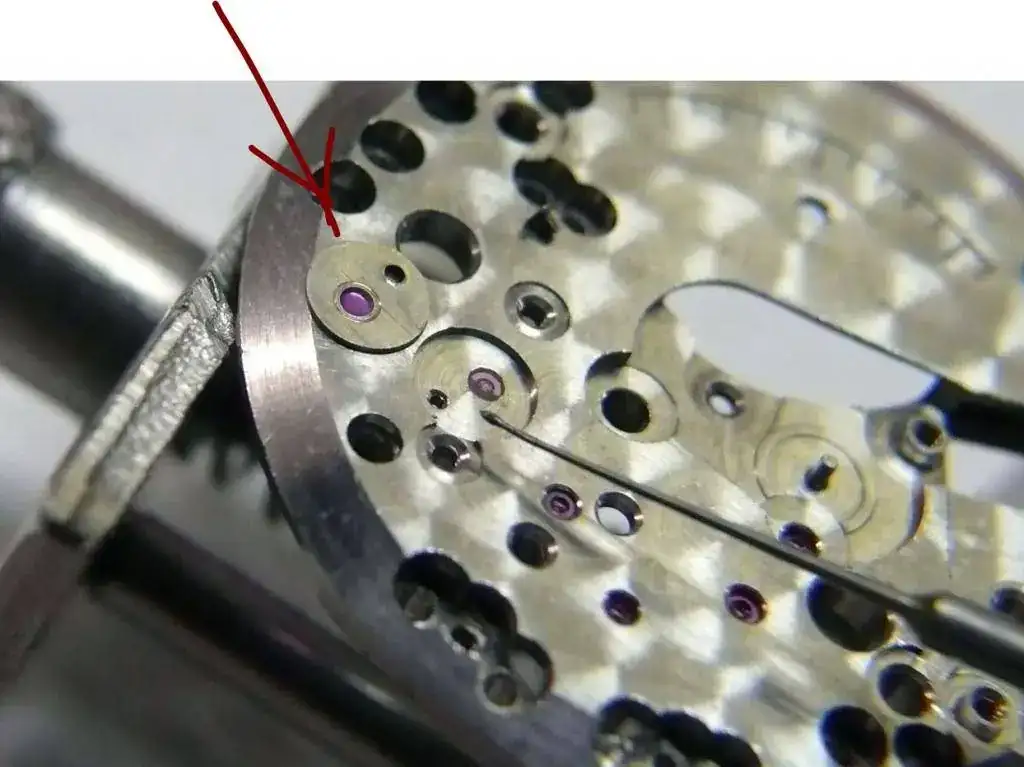

Acabo de averiguar, por fin, como se llama la dichosa plaquita que lleva la contrapiedra del rubí del volante en la parte de la platina:
"Sombrerete" de la contrapiedra del rubí del volante en la parte de la platina.

De paso, ahí que te veo con el amenazante aceitador cerca
Hay rubíes y contrapiedra atornillada o con coqueret,/en la platina), que son centrados.
En éstos no hay problema en colocar aceite en la contrapiedra, y llevar la coqueret hasta su sitio.
Si se gira un poco al colocarlo, no importa, está centrado.
Pero en el caso de la imagen, donde está descentrado,
el mínimo giro, y el aceitado ya no sirve.
No recomiendo aceitar la contrapiedra con coqueret antes de atornillarla si está descentrada,
a menos que se tenga mano y se deje caer perfectamente en su lugar.
Y mucho menos si es en la contrapiedra del volante.
No tiene sentido aceitar antes para luego andar moviendo el conjunto al atornillarlo.
Más bien, en ambos casos es mejor -y no digo que es mi opinión-
es limpiar bien las piedras y atornillarlo en seco, colocar el aceite por abajo o detras,
y bajarlo con un baja-aceite,
que perfectamente puede ser un calisuar de agujas de los más finos. al que se le hace un manguito.
Si hay algún excedente en el rubí, se limpia con Rodico.
Con una lupa doble podremos -formando círculos concéntricos-,
ver la cantidad de aceite, y también la línea de la copita del rubí:
tomen esta última como referencia del aceite que hay.
Lo óptimo, la cantidad adecuada, en general,
sería igualar la cantidad de aceite con el círculo que forma la copita del rubí.

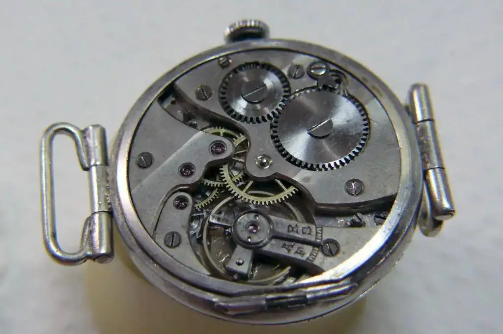

Aunque ya puse el enlace en el garaje vintage, quería poner también aquí el enlace al artículo resultante de las investigaciones referentes a mi beguelin, donde he agrupado lo que he podido encontrar de información encontrada en la web y agradecer a los participantes sus comentarios.
https://larelojeriavintage.es/beguelin-cie-sa/
Y decir, que el casi centenario beguelin, lleva funcionando 24 horas y no se ha desviado apreciablemente de la hora real.
Gracias y saludos desde Sevilla
