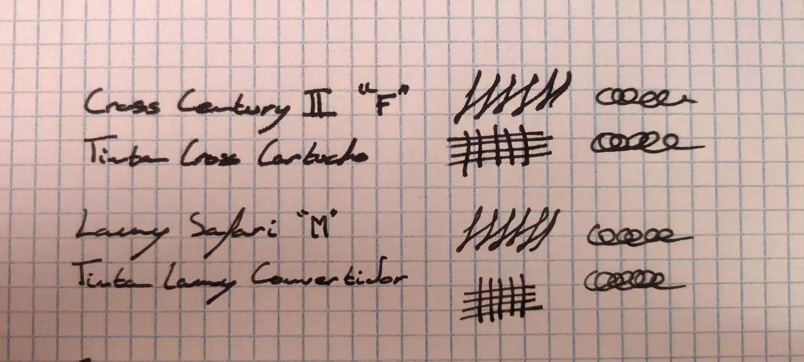

Buenas! Procuro ser breve:
Me rompí la mano hace relativamente poco tiempo y no he podido recuperar toda la movilidad, por lo tanto tuve que abandonar el uso de bolígrafos y pasarme a la estilográfica, que es el único método que tengo de poder escribir "cómodamente". En definitiva, me regalaron una Cross Century II, pero para el uso diario que le voy a dar me parecía demasiado cara y delicada como para llevarla en el bolsillo; compré entonces una Lamy Safari, el convertidor y tinta Lamy. Como me resulta muy cómoda la Cross, decidí emplearla para casa, y la Lamy para todoterreno. Cabe decir que me he visto forzado (y con gusto) a usar estilográfica, pero no tengo conocimientos de papel, tipos de tinta, plumines, etc... tan extensos como para notar matices que no sean muy obvios.
Me pongo a escribir y veo que con el papel malo (que tenia por casa y habitualmente uso para apuntes y estudio) el trazo de la Cross (Punto F) es bastante mas grueso que el de Lamy (Punto M), además se que por norma general todo el mundo se queja del generoso trazo que dejan las Lamy. Cambio de papel, misma película, otro papel, idéntico resultado...
La Cross no mancha, no gotea, ni me deja restos que tarden en secar (o eso creo), por lo que no se si es un exceso de flujo (que solo notaría si es excesivamente evidente), o si es que en algún momento me he cargado el plumín, o es que el punto de Cross F es así de gordo.
He buscado antes de preguntar pero no he encontrado nada. Ojalá alguien me sepa decir que sucede o si es normal.

Pues no tengo ninguna Cross, pero los puntos Lamy son generosos, así que, o el punto de Lamy es muy fino para lo que es habitual o esa Cross es casi una brocha. Lo que no creo es que el plumín de Cross se te haya estropeado, simplemente tiene mucho flujo.
En cualquier caso, seguro que algún compañero con más experiencia te podrá ayudar mejor que yo.

Los puntos de las estilográficas son como las tallas de ropa, puedes tener una M de una prenda y te queda holgado y una XL de otra prenda y te queda justo. Con las plumas pasa casi lo mismo incluso dentro de la misma marca.
De todas maneras, por experiencia te digo que el punto M de Lamy es uno de los más homogéneos que tengo. Tendré unas 4 o 5 Lamy Safary y todas escriben exactamente igual.
Como te han comentado ya, usa papel bueno. Como uses cuadernos baratos del chino, el resultado es horroroso, pudiendo incluso traspasar la tinta el papel y ver lo que has escrito por el otro lado de la página.

Bueno, como dije, ya he probado en varios papeles, y sucede siempre lo mismo, el punto F de Cross es más grueso que el M de Lamy. Pese a todo, en cuanto pueda paso por una papelería y compro papel de 90gr. mínimo (gracias kalamophilos). Si veo que sigue igual, miraré si el problema es de tener mucho flujo como ha comentado mrubio, y si tiene solución. Si no, tocará dar por sentado que el punto F de Cross es una talla M que sienta como una XL como dice luisjose, jajajaja. Ya sería raro que fuera más grueso que las Lamy de las que todo el mundo comenta lo mismo, de ser así la dejaré para firmas o muy buen papel cuando pase cosas a limpio.
Mil gracias por la ayuda, actualizaré lo que vaya averiguando por si a alguien le sirve. Y si alguien quiere seguir aportando ideas/soluciones siempre es de agradecer. 😊

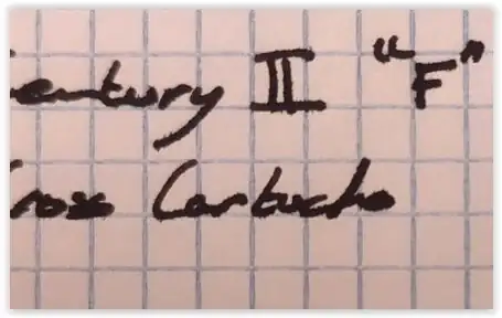

Bueno, pues después de un paseíto a la papelería y recomendación del vendedor, me planto en casa con un cuaderno, no sé si de la marca tauroplastic y modelo premier, o al revés, de 90gr. Las hojas parecen gorditas y no traspasa para nada. Pues al tema, prueba de escritura. Resultado: seguimos en las mismas. Obvio se nota la calidad del papel, no hay tantos "surcos" (disculpad si tiene algún nombre concreto, me refiero a cuando el trazo se ensancha rollo papel absorbente de cocina,jajaja), de hecho la Lamy no tiene, pero sigue habiendo en la Cross.
A si que aparte de aprender la valiosa lección de que la elección de un buen papel es importante hasta para escribir en sucio, descarto la teoría del papel como único culpable. Segundo paso: el flujo. Existe alguna manera de solucionarlo a mi nivel? El tema optar por una tinta más espesa, tiene el inconveniente de que los cartuchos Cross son propietarios. De no poder, tendría que buscar algún sitio donde sepan solucionar estás historias.

Esa escritura yo ya la veo bastante normal para un F generoso y un M justito. Viniendo del bolígrafo todo te va a parecer una manguera al principio. Si quieres algo que escriba mucho más fino que eso lo tuyo es un F japonés; un F de Sailor, por ejemplo. En términos generales los puntos occidentales son una talla más (no siempre, es una generalización), así que un F de Sailor será como un EF de marca europea, o incluso menos. Y tendrá poco flujo.
Respecto a ajustar el flujo: reducir es más difícil que aumentar. Puedes asegurarte de que el plumín esté bien encajado y que el alimentador esté relativamente apretado contra este y bien posicionado, pero si nunca has manipulado un plumín no es buena idea que lo hagas la primera vez con una Cross de plumín de oro. Enviársela a un profesional es una opción, pero entre correo y coste te saldrá casi en lo mismo que en comprarte una japonesa baratita. Si quieres buscar un profesional, yo te recomiendo a Rafa, de grafopasion.com, que además es miembro de este foro. Tine puestas sus tarifas en su página, para que te hagas una idea.
¿La Lamy no te acomoda? ¿Te sigue pareciendo muy grueso el punto? Yo lo veo normalito.

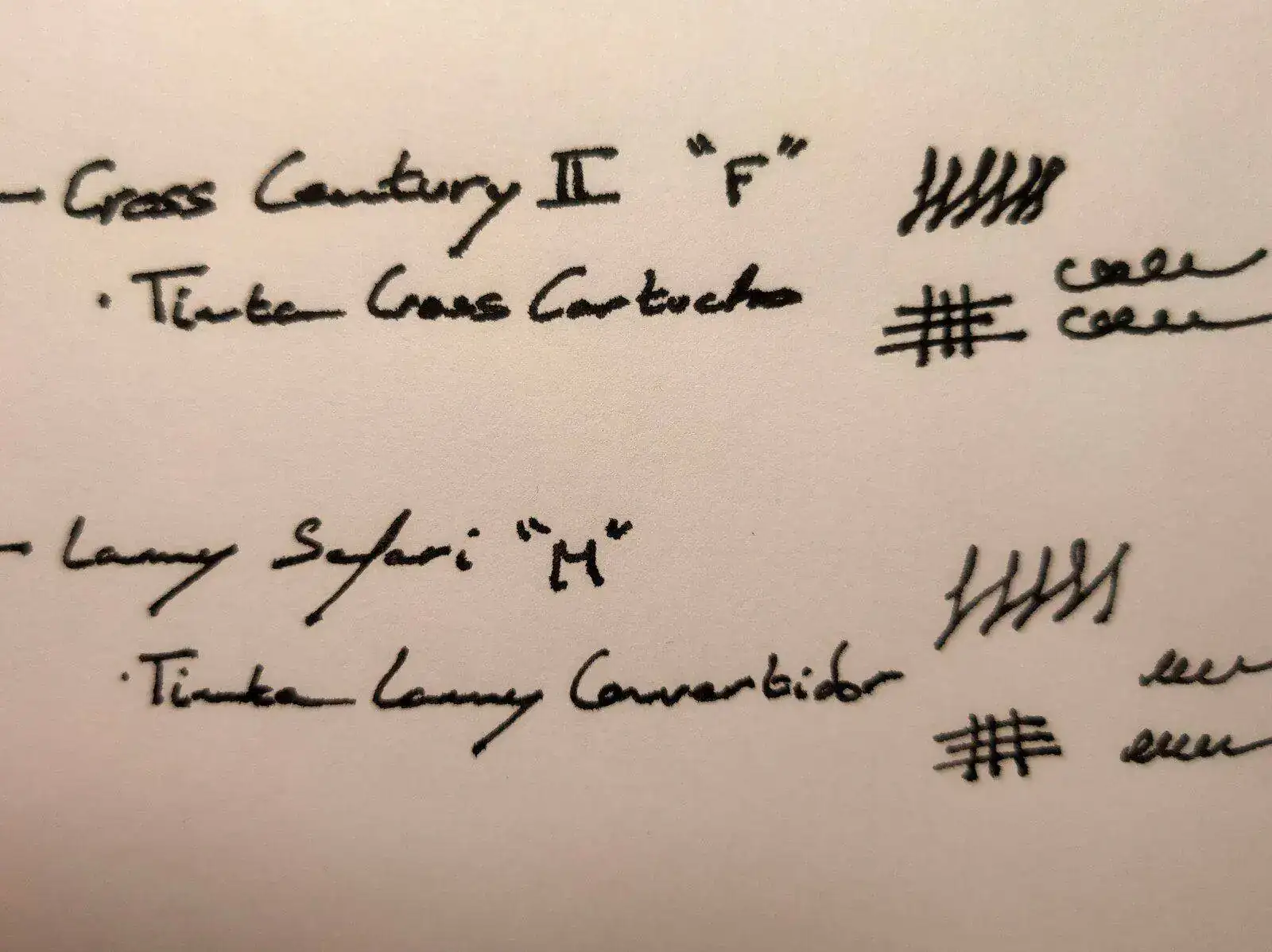

A mi me parece que te ha tocado una cross muy alegre y una Lamy racana. Yo tengo la misma en F y escribe...en F. Safari tengo 3. Un F tacaño, un F generoso y un M tirando a racano. El F generoso se acerca mucho al M. Ambos me gustan, el F fino no tanto, escribe bien pero no deja lucirse a las tintas.
Reacciones: Estudiante_viejo
Con la Safari estoy encantado, me da la tinta justa para un secado casi instantáneo y nunca falla el trazo. Sólo empieza a avisar cuando se ha acabado la tinta del convertidor, que se ve el trazo un pelín más gris. Además "rasca" un pelín, nada desagradable, al revés, me da la sensación de que controlo el trazo más. La Cross es como si tuviera vaselina, no noto ni que toque el papel. Es una pasada, pero hasta que no recupere más movilidad en la mano, se me va mucho el trazo sin ese feedback. Me va a encantar cuando recupere mano y buena letra y tenga mucha más soltura con pluma. De momento, el santo grial para mí sería tu "F tacaña" o una japonesa como me decía kalamophilos, pero me gusta tanto ese look serio, industrial, sin pretensiones, de la Safari (para uso de batalla) que dudo que cambiara. Jejejeje
Podrías (si no es molestia), aprovechando que tienes las mismas, sacar una foto al trazo de la Century II F y la Safari M? Por hacerme una idea.
Parece que te ha tocado un F generoso y un M tirando a justo.
Como te comentan siempre es más facil tener más flujo de tinta que tener menos. Ya que lo que es ancho, es complicado estrechar. Y si el canal de alimentación del alimentador es estrecho pues es mas facil agrandarlo.

Yo también soy de la opinión de que la Lamy tiene un M justito, y probablemente un flujo también justo, y que la Cross es bastante más jugosa.
No obstante, ya no te digo que te vayas a un tomoe river, sino a un Clairefontaine o Fabriano. El mayor gramaje del papel no implica que sea mejor para la pluma. Qué sea de 90g no tiene por qué estar bien, de hecho no me parece que funcione el que enseñas. Lo que tú dices de los surcos se llama ramificación (feathering). Piensa que el Tomoe puede ser de 52g incluso algún bank paper, de 50g y ser maravilloso...
