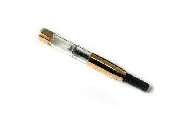

Y la otra pregunta: convertidor de Platinum, éste
¿alguien sabe desmontarlo? Se le ha metido algo de tinta en la parte trasera y me está poniendo de los nervios...

El convertidor según Inknoveau va a rosca, y se puede desmontar fácilmente. Ponen este video como ejemplo válido para ese convertidor:

Del convertidor, chico... Soy incapaz de desenroscar esto. ¿Seguro que éste de Platinum se desmonta?
Si, según pude ver en Inknoveau, decían que iba a rosca y ponían un enlace al video que puse anteriormente.
Es normal que cueste desenroscarlo, puede que lleven algo de sellador o que la tinta que ha pasado al otro lado del embolo haya pasado a la rosca y se haya secado, endureciendo la unión.
Prueba a meterla en agua caliente para reblandecerlo y después usando algo de goma o un paño adherente prueba a desenroscar.
Eso me pasó a mi con un convertidor de Sheaffer y con el agua caliente y un trozo de goma pude desenroscarlo.

Edito: acabo de probar, nada de nada... Está recio que es imposible de desenroscar. ¿Y si lo pongo en agua calentita? ¿Se soltará mejor? Calentita, no hirviendo, lógicamente :D
Probaré a ver. Gracias Rafa :)
Seguro que si, el agua templada hace milagros
