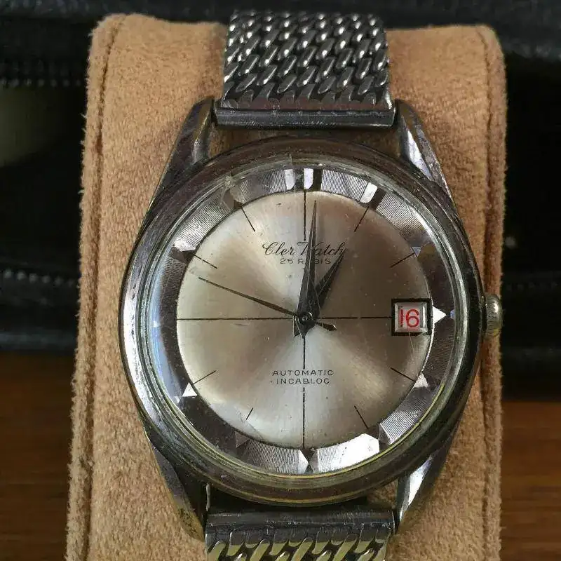

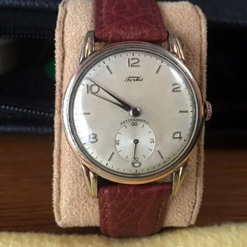

Pues bien, estas son las ultimas dos piezas menores (almenos a nivel de coste), un Fortis, del que me enamoré de la pulcritud de la esfera y un Cler Watch automático, que el pobre estaba solito en una mesa rodeado de quincalla.......y uno es muy sensiblero, y al final, pasa lo que pasa. No tiene nada especial, pero con la milanesa y en orden de marcha....., pues lo adopté. :D

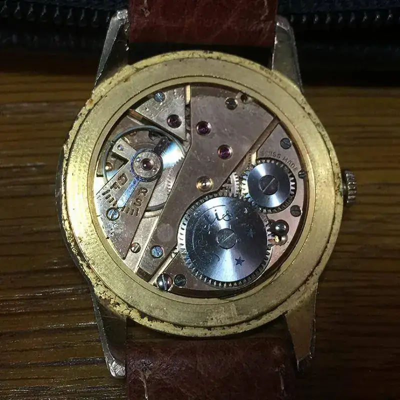

Edito para comentar que el Fortis lo encontré en "Els Encants" de Barcelona, en compañia de Cescat (Gràcies Cesc :ok::). Lo abrimos, me comento la posibilidad de que fuera un modelo de calibre que no era manufactura de Fortis, pero no lo recuerdo. Por lo que Cesccat.......si estas por aquí......refrescame la memoria, jejejejejeje.
Pues nada, toda información que podais aportar será agradecida.

Hola Scarpia, ahora no recuerdo si llegamos a ver en el calibre el cuño del fabricante, pero yo primero te dije a ojo un AS 1130 y luego lo comparamos con otro ejemplar. A ver que dicen los entendidos y mientras dejo la imagen de este calibre AS 1130 . Si fuera ese tendría 13''', Dm= 29.0mm, Do= 29.4mm
http://www.ranfft.de/cgi-bin/bidfun-db.cgi?12&ranfft&2&2uswk&AS_1130

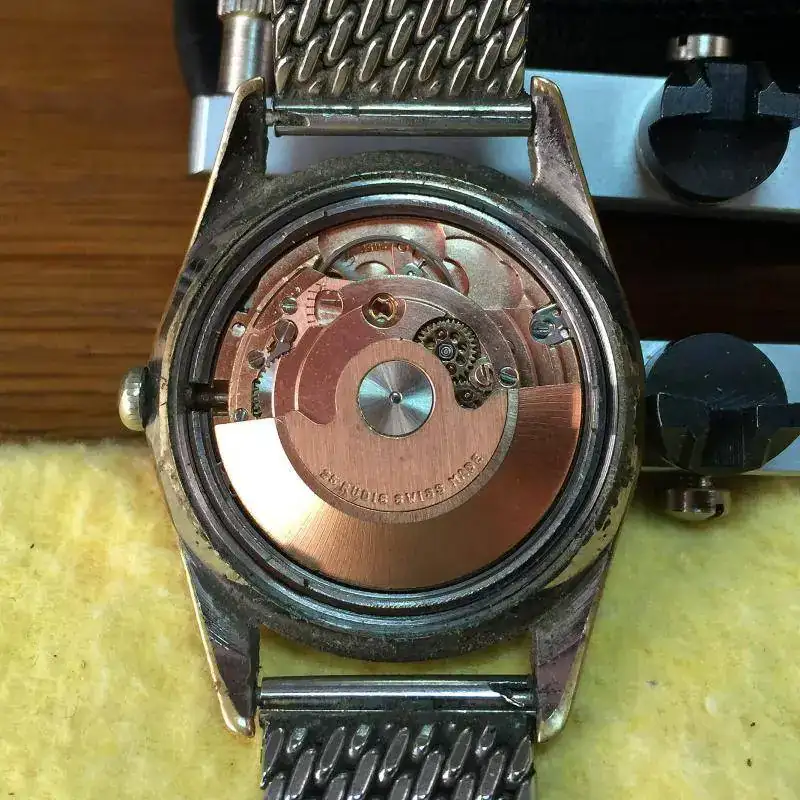

Preciosos ambos relojes amigo Scarpia!, el Fortis me ha enamorado totalmente, desde su caja hasta las agujas todo es elegancia. El Cler watch lleva posiblemente una ETA, tengo dos relojes de estética similar con cierto aire al popular Universal Polerouter, despues hablan de los "homenajes" que se hacen ahora pero antes también se hacían. Ya sabrás que Fernando Cler ,aparte de ser distribuidor oficial de Certina, también montaba sus relojes, y esta marca es fué muy popular también, no es raro toparse con un Cler watch en cualquier rincón del país. Un saludo!

Estas máquinas pertenecen a ese grupo Ebauches. Una de esta buena máquina - es ETA automática y la otra es AS1130. Los ensambladores y dueños de marcas de fantasía compraban estos mov. en blanco y le agregaban su impronta. Muchas, aprovechando algunas viejas marcas reconocidas y se asemejaban a la situación actual - solo que los precios de esa época eran menores y en algunos casos eran de calidad superior don relación costo - calidad.

Preciosos los dos relojes, como ya dijo Pinon el Cler parece un Polerouter.

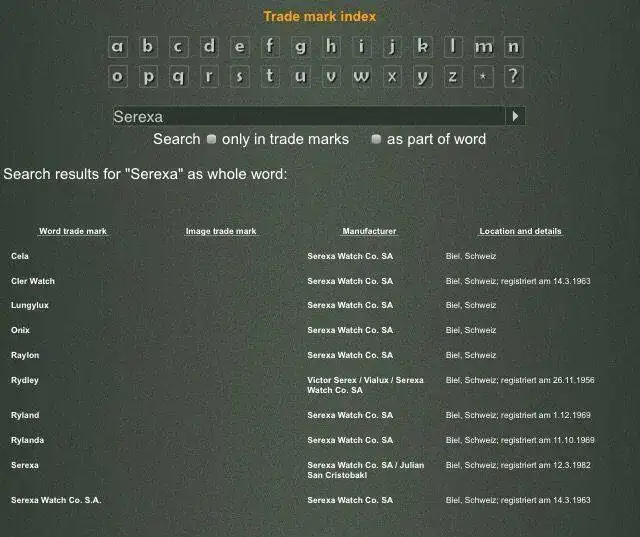

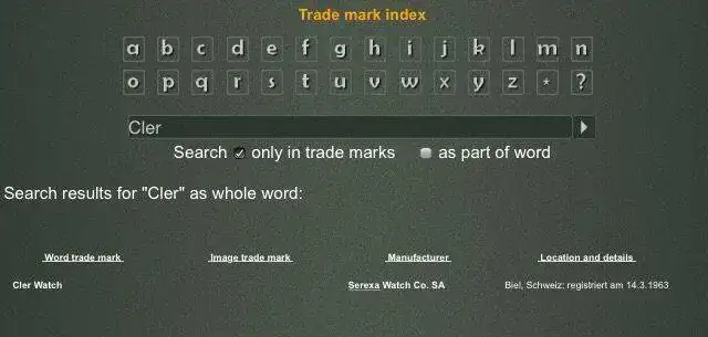

De la marca Cler solo encontré lo que pone en mikroliks.de, marca de Serexa Watch Co. SA
Y si buscas Serexa watch Co. salen todas estas marcas:

Cler marca registrada el 14 de marzo de 1963 por Serex Watch Co. SA, la ciudad suiza de Biel \ Bienne. La empresa matriz pertenecía, de hecho, al más famoso relojero suizo Victor Serex, propietario, entre otras, de las marcas conocidas Vialux (una especie de "ancestro" del Atlántico, pero más robustos y fiables). Serex Watch Co. SA ha producido relojes con las marcas Cela, Lungylux, Onyx, Raylon, Rydley, Ryland (a) o Serex. Respecto a Cler, fue distinguido su diseño deportivo y el aspecto futurista de los relojes puestos en marcha en el mercado.

El Fortis, tiene una esfera muy limpieza y a la vez muy elegante, en cuanto
al calibre ya te han comentado, el siempre fiable y fantástico 1130.

El que yo tengo lleva montada una Felsa 4002. El tuyo parece Eta.

Luis si no estoy en la luna, yo diría que el ETA es el 2452:hmm:
