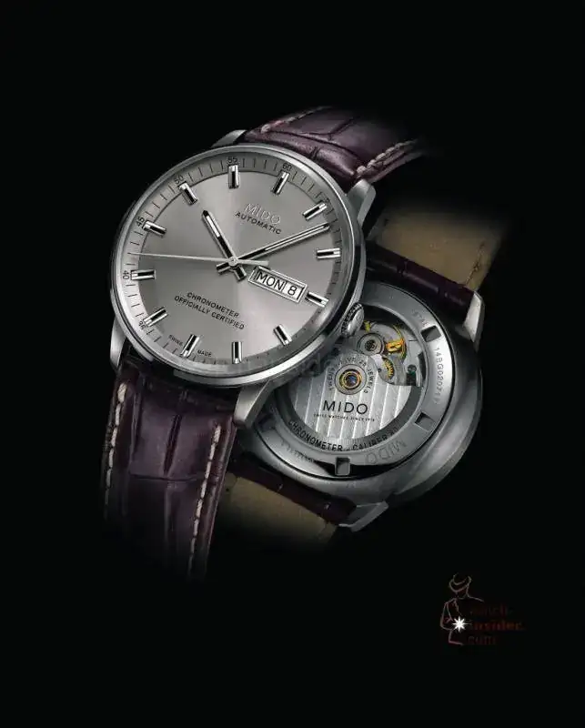

Luego marcas como Mido también tienen un Chronometer barato. Creo que es el mismo calibre del Tissot y Certina:
Menos de 750€ con una ETA Top y que por lo menos en mi caso va a 2/3 seg día....puede ser una opción.
Mido all dial por ejemplo, es un reloj con un ETA con certificado COSC. Sobre 750-800 euros. Y dentro de esta marca hay algunos modelos más . No solo el calibre si no el conjunto del reloj , difícil superar a esta marca que pertenece al grupo swatch, también encontraras alguno en certina y tissot rondando ese precio.
